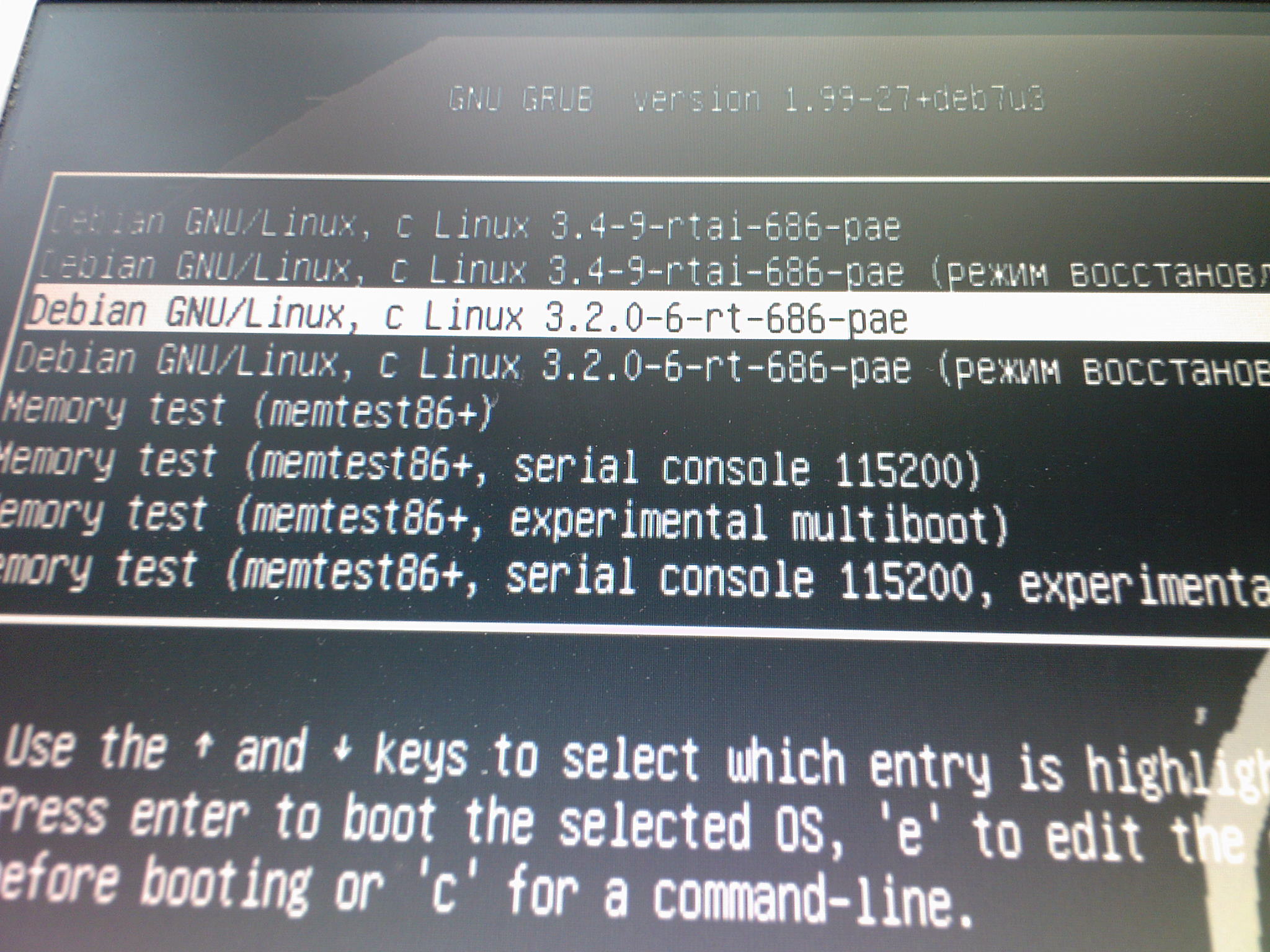

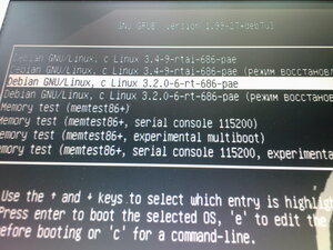

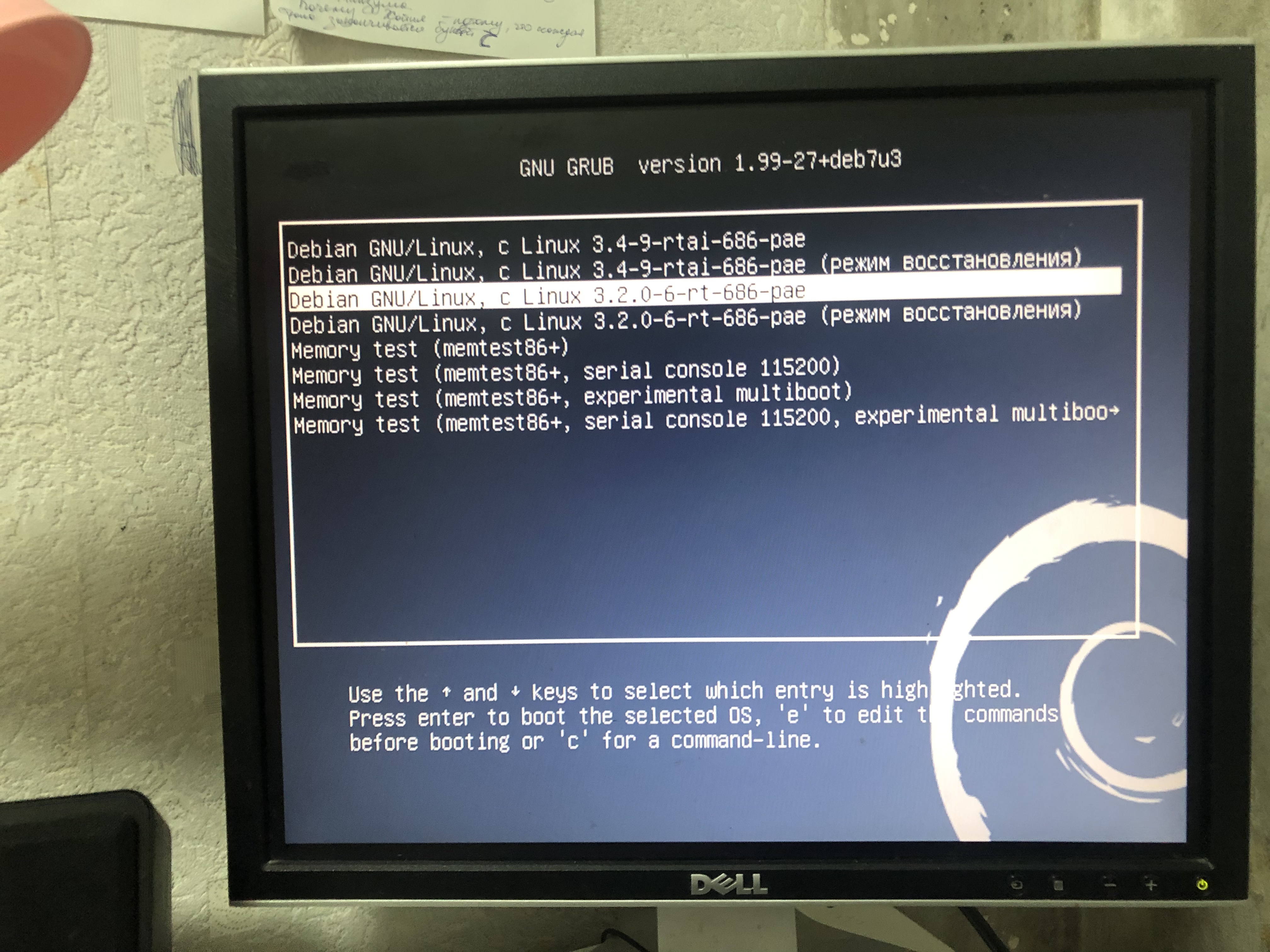

При загрузке будет показано какое ядро
D.L.
Сообщения: 452
Репутация: 152
Откуда: Киров
Re: Токарный 1К62 переделанный под ЧПУ!
Сообщение D.L. »
mikehv писал(а): ↑ При загрузке будет показано какое ядро
Примерно так:

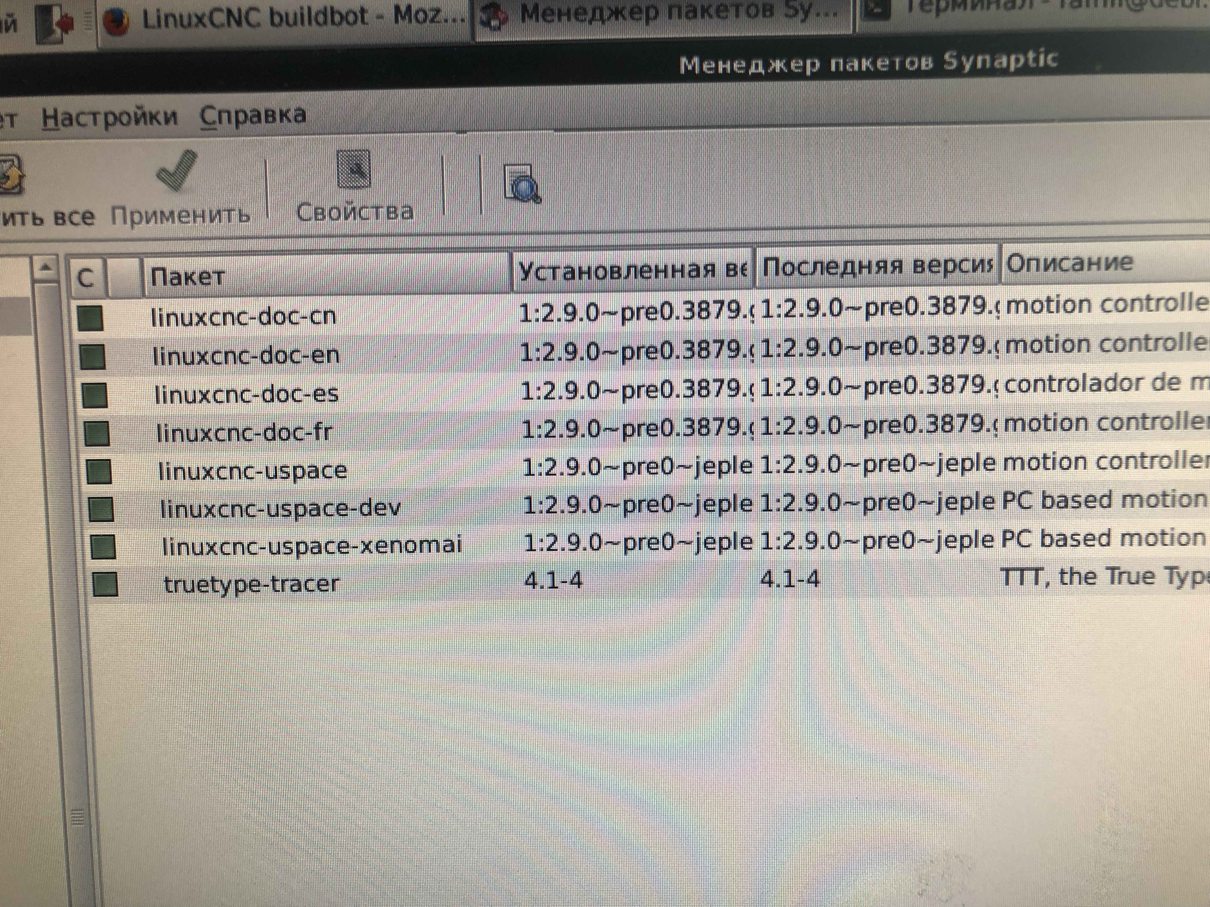

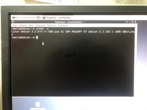

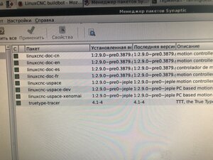

Сделал! Но немного иначе чем думалось
Значит в синаптике в поиске набрал Linux-image
Вышел огромный список и все это было не установлено
Нашёл самый последний пакет под названием
Linux-image-rt-amd64-dbg
И его установил
взял отсюда
https://cyber-x.ru/%D0%BA%D0%B0%D0%BA-% ... B2-debian/
image.jpg (1539 просмотров) <a class='original' href='./download/file.php?id=197331&mode=view' target=_blank>Загрузить оригинал (1.92 МБ)</a>
69EC4F19-B526-46BD-9505-F5713CD02914.jpeg (1539 просмотров) <a class='original' href='./download/file.php?id=197332&mode=view' target=_blank>Загрузить оригинал (2.89 МБ)</a>
