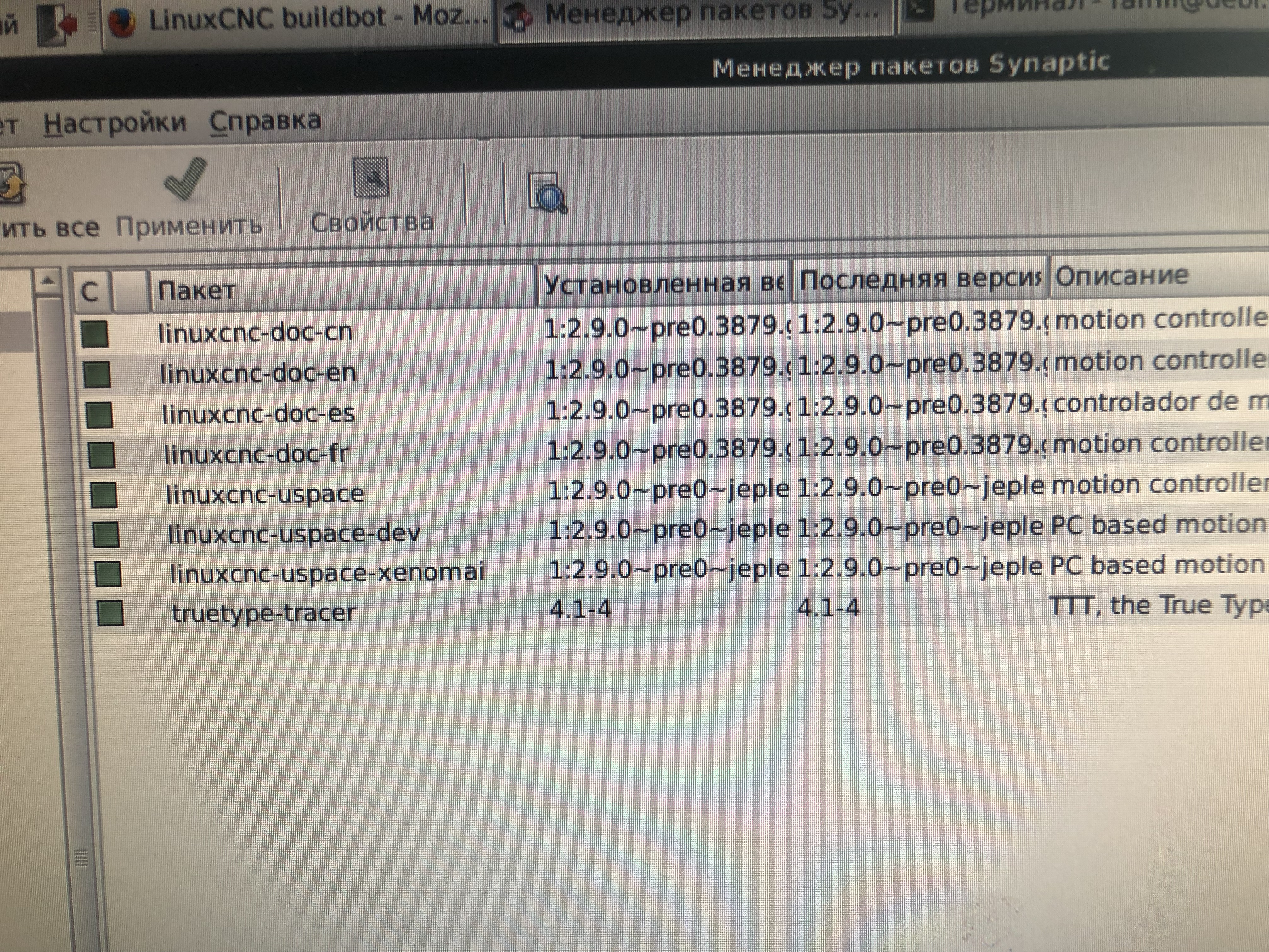

Значит в синаптике в поиске набрал Linux-image
Вышел огромный список и все это было не установлено
Нашёл самый последний пакет под названием
Linux-image-rt-amd64-dbg
И его установил
взял отсюда
https://cyber-x.ru/%D0%BA%D0%B0%D0%BA-% ... B2-debian/
image.jpg (1558 просмотров) <a class='original' href='./download/file.php?id=197331&sid=603d8885f836df748ed88ab5acb90284&mode=view' target=_blank>Загрузить оригинал (1.92 МБ)</a>

пока нет, ядро обновил, теперь с linuxcnc какие то проблемы, не видит он репозитории, которые можно обновить на ядре rt-preempt, а вот на ядре rtai - видит, пробую и так и сяк, пока не получается.. rtai ставлю, в процессе настройки PNCconf ошибки вылезают, что версия линукса не та не соответсвует ядру .. вообщем пока не получается

возможно нужно linux-uspace устанавливать, но он не ставится, горит красным, и выходит ошибка, "ошибки в пакетах"

Сейчас нужно каким то образом поставить linuxcnc с rtpreempt когда репозитории с buildbot.linuxcnc.org добавляю от 2,8 или 2,9, он показывает как буддто нету версии для установки, а именно я добавлял репозитории такие
deb http://buildbot.linuxcnc.org/ wheezy 2.8-rtpreempt
deb-src http://buildbot.linuxcnc.org/ wheezy 2.8-rtpreempt
или
deb http://buildbot.linuxcnc.org/ wheezy master-rtpreempt
deb-src http://buildbot.linuxcnc.org/ wheezy master-rtpreempt
в итоге поставив все галочки
Получилось установить linuxcnc-uspace 2.9, она почему то конфликтует с обычной linuxcnc
в итоге заново прошел утановку по PNCConfog, теперь другую уже ошибку выдает ( кстати mesa пингуется на пинг 10,10,10,10 светодиоды бегают и байты передаются)
Debug file information:
Note: Using POSIX realtime
hm2/hm2_7i96.0: config.num_stepgens=5, but only 4 are available, not loading driver
hm2/hm2_7i96.0: failed to parse Module Descriptor 4
hm2_eth: rtapi_app_main: Invalid argument (-22)
./mesa1.hal:9: waitpid failed /usr/bin/rtapi_app hm2_eth
./mesa1.hal:9: /usr/bin/rtapi_app exited without becoming ready
./mesa1.hal:9: insmod for hm2_eth failed, returned -1
4812
Stopping realtime threads
Unloading hal components
58C1C7EB-967A-4344-8ECD-5F2BC3B43387.jpeg (1514 просмотров) <a class='original' href='./download/file.php?id=197337&sid=603d8885f836df748ed88ab5acb90284&mode=view' target=_blank>Загрузить оригинал (6.54 МБ)</a>
