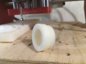

kfmut писал(а): ↑ увеличение подачи и переключение со встречного фрезерования на попутное, либо обратно - идеальный план для всех пластиков
Да я все испробовал. Перед фрезой ползет пласт расплавленного и снова слипшегося в длинную стружку капролона.
А другие пластики ведут себя совсем по-другому. Точнее не так проблемно.
Я фрезеровал акрил, АБС, полипропилен, поликарбонат, фторопласт и стеклотекстолит. И всегда удавалось выбрать режим, чтобы стружка просто улетала, а не влипала обратно.

Хотя когда я фрезеровал Т-гайку от привода станка (купленную у китайцев, как капролоновая), ничего пакостного не было. Стружка была обычной и ничего не лохматилось.
Ну да ладно, что-то все же получилось и результат хоть не слишком эстетичный, но функциональный.
Резал фрезой черновой обработки 6мм трехзаходной на 8000 об/мин потом 3.175 мм однозаходной на 10000 об/мин с подачей 750 мм/мин
НО! Заглубление всего 0.1 мм.
Кстати, 3.175 мм однозаходная компрессионная фреза резала лучше всех. Практически без "бороды".
После небольшой обработки заусенцев лезвием, изделие можно вполне использовать.

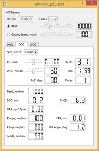

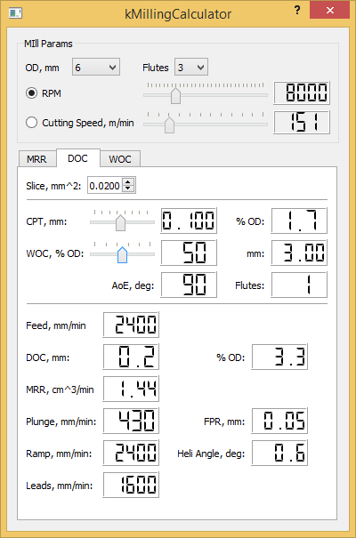

Попробуйте подачу увеличить до 1 "десятки" на зуб...скорость резания для этих пластиков указывается в районе 200-400м/мин, но тут что есть, то есть :wik:

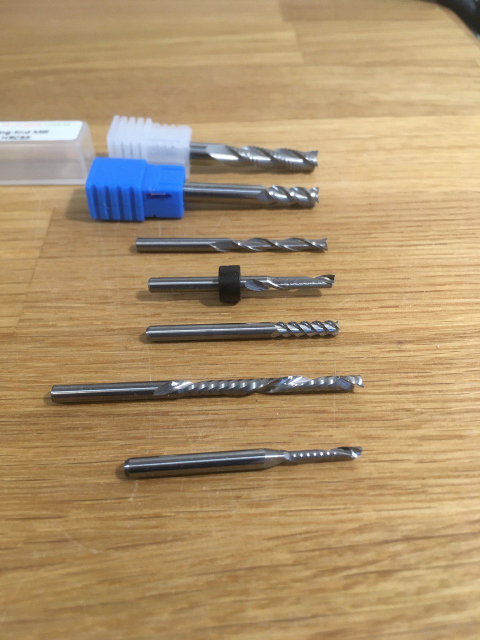

lkbyysq писал(а): ↑ Первым делом - поставить свежую укороченную однозубую фрезу по алюминию (с полированной канавкой). И посмотреть.
Да, станок специфический...
На приведенном ниже фото все фрезы, которые я испытал с этим материалом на оборотах от 4000 до 13000.
При подаче от 500 мм/мин до 1000 мм/мин.
Более-менее приемлемые результаты дала вторая снизу фреза (однозубая компрессионная).
