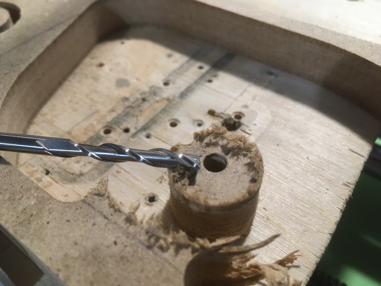

igor_kovchegin писал(а): ↑ Вот хорошее сравнение разного типа фрез по фанере. Но для любой "древесине" это справедливо
У автора есть определенные критерии, характерные для массового производства. Например, чтобы готовую деталь не отрывало от стола, даже если она ничем не закреплена. Для нашего мелкого станка это неприменимо.
А вообще я в восторге от работы компрессионными фрезами по МДФ:
photo_2023-02-27_16-19-24.jpg (1295 просмотров) <a class='original' href='./download/file.php?id=206842&mode=view' target=_blank>Загрузить оригинал (182.38 КБ)</a>
никакой бахромы!
А так работает обычная двухзаходная фреза:
photo_2023-02-27_16-19-24 (2).jpg (1295 просмотров) <a class='original' href='./download/file.php?id=206841&mode=view' target=_blank>Загрузить оригинал (165.49 КБ)</a>

13Dmitriy писал(а): ↑ А вот на этом видео, бахрома есть, или бахромы нет?
Ну имхо бахрома есть, причем ощутимая.. и это определенно не лист из Леруа :)
IMG_20230228_210059.jpg (1189 просмотров) <a class='original' href='./download/file.php?id=206874&mode=view' target=_blank>Загрузить оригинал (150.65 КБ)</a>
