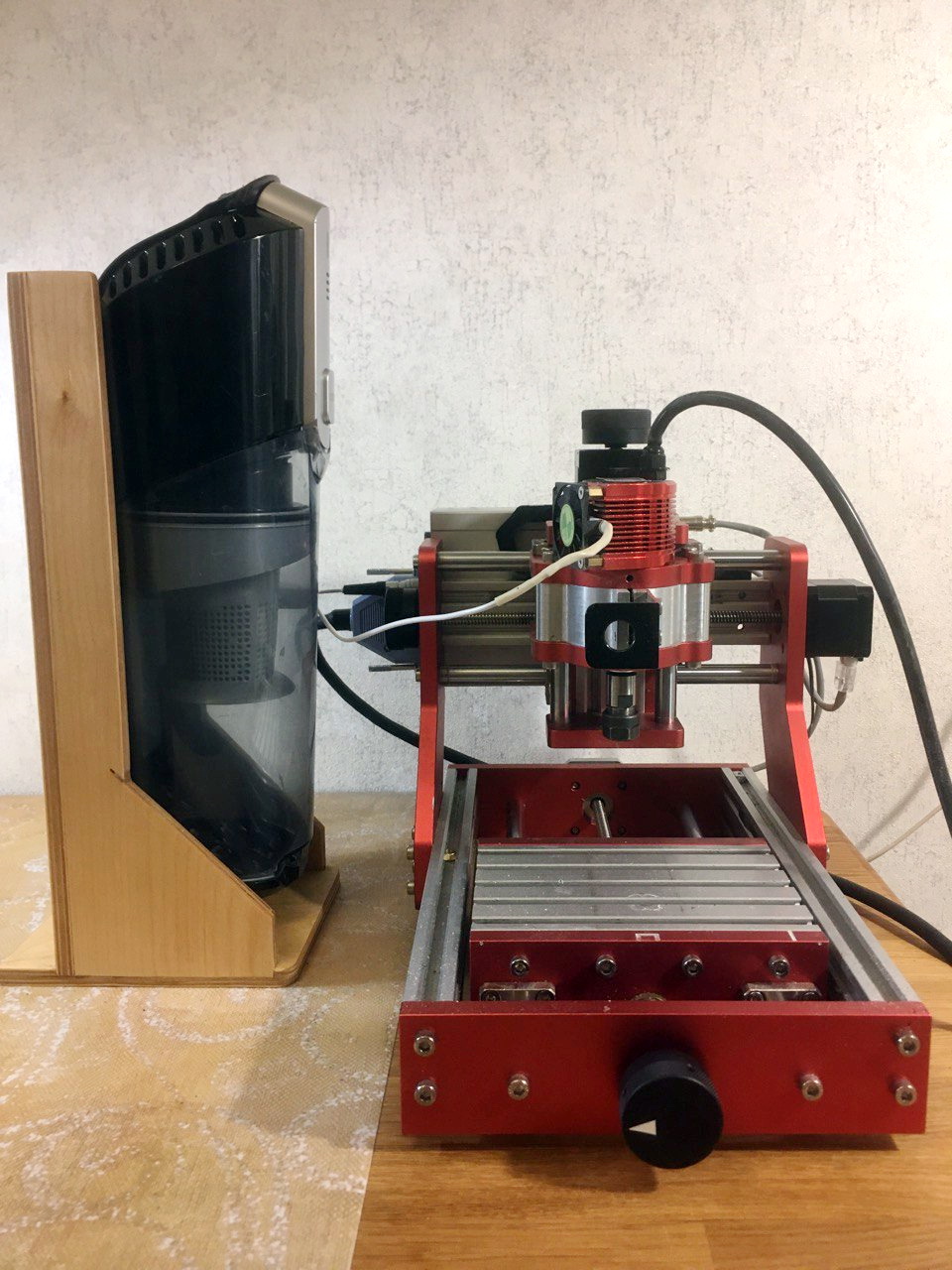

Курдль писал(а): ↑ Задумал я тут систему аспирации сделать
В этом "проекте" есть определенные подвижки.
Обкорнал я найденный на помойке ручной пылесос и сделал ему подставку.
Так что одна часть уже готова.
photo_2023-02-25_19-22-20.jpg (1376 просмотров) <a class='original' href='./download/file.php?id=206819&mode=view' target=_blank>Загрузить оригинал (313.66 КБ)</a>
Теперь озабочен башмаком. Сами знаете, как трудно запихнуть под шпиндель нашего станка что-нить полезное, будь то тиски, поворотная ось или даже большая заготовка.
Однако, мы не привыкли отступать :)
Предлагаю нашему комьюнити пораскинуть мозгами над дизайном башмака. У меня уже есть определенные идеи.

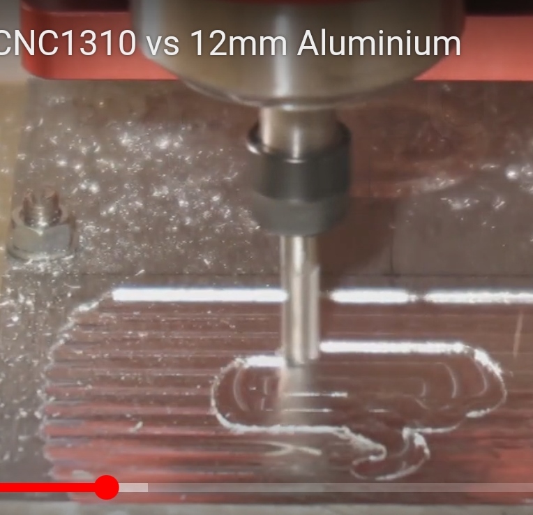

igor_kovchegin писал(а): ↑ а то бесит, что никак не выходит "вязкие" алюминиевые сплавы без "бахромы" фрезеровать...
А что за сплавы? Я вообще алюминий фрезерую какой под руку попадется, хоть Д16Т, хоть не пойми какие листы из Леруа Мерлен.
И никогда никакой бахромы.

Курдль писал(а): ↑ А что за сплавы? Я вообще алюминий фрезерую какой под руку попадется, хоть Д16Т, хоть не пойми какие листы из Леруа Мерлен.
У меня бахромы нет, пока фреза новая )
А вот на этом видео, бахрома есть, или бахромы нет?
https://www.youtube.com/watch?v=aSBFcjPTMqQ

13Dmitriy писал(а): ↑ А вот на этом видео, бахрома есть, или бахромы нет?
Скорее есть, чем нет. Но такая бахрома меня не беспокоит. Её консистенция сходна с сусальным золотом.
Убирается легким прикосновением руки а то и просто втягивается в пылесос.
Но чаще всего облетает просто после второго прохода фрезы по тому же месту (на след. цикле углубления).
Ну имхо бахрома есть, причем ощутимая.. и это определенно не лист из Леруа :)
IMG_20230228_210059.jpg (1201 просмотр) <a class='original' href='./download/file.php?id=206874&mode=view' target=_blank>Загрузить оригинал (150.65 КБ)</a>

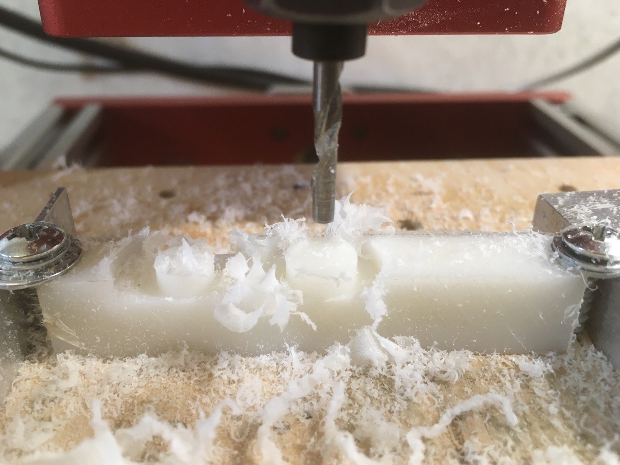

igor_kovchegin писал(а): ↑ Ну имхо бахрома есть, причем ощутимая..
Это ж разве бахрома?!!
Вот вам бахрома!!!
photo_2023-03-05_16-57-09.jpg (924 просмотра) <a class='original' href='./download/file.php?id=206905&mode=view' target=_blank>Загрузить оригинал (180.29 КБ)</a>
Так, а теперь серьезный вопрос: как вы все фрезеруете капролон?
Я испытал все свои фрезы во всех возможных режимах и всё равно как будто мочалку делаю.
