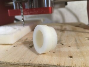

Резал фрезой черновой обработки 6мм трехзаходной на 8000 об/мин потом 3.175 мм однозаходной на 10000 об/мин с подачей 750 мм/мин
НО! Заглубление всего 0.1 мм.
Кстати, 3.175 мм однозаходная компрессионная фреза резала лучше всех. Практически без "бороды".
После небольшой обработки заусенцев лезвием, изделие можно вполне использовать.

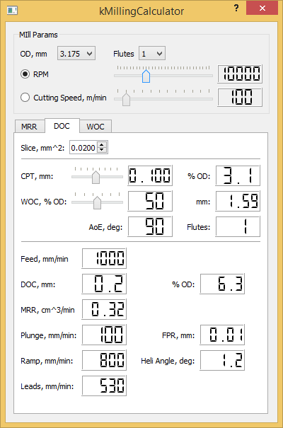

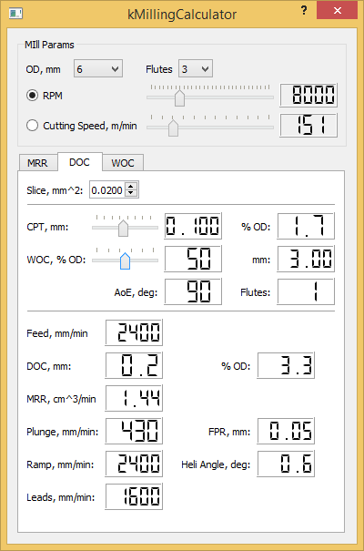

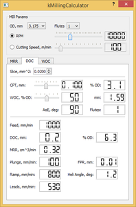

Попробуйте подачу увеличить до 1 "десятки" на зуб...скорость резания для этих пластиков указывается в районе 200-400м/мин, но тут что есть, то есть :wik:
Screen-2023-03-05_21-54-15.png (1004 просмотра) <a class='original' href='./download/file.php?id=206921&mode=view' target=_blank>Загрузить оригинал (18.67 КБ)</a>
Screen-2023-03-05_21-56-18.png (1004 просмотра) <a class='original' href='./download/file.php?id=206920&mode=view' target=_blank>Загрузить оригинал (18.77 КБ)</a>

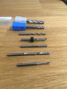

На приведенном ниже фото все фрезы, которые я испытал с этим материалом на оборотах от 4000 до 13000.
При подаче от 500 мм/мин до 1000 мм/мин.
Более-менее приемлемые результаты дала вторая снизу фреза (однозубая компрессионная).
