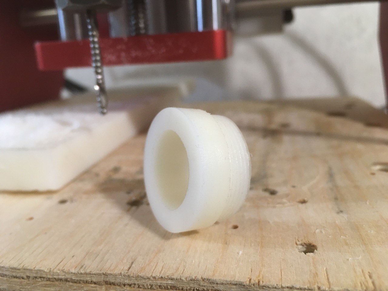

Хотя когда я фрезеровал Т-гайку от привода станка (купленную у китайцев, как капролоновая), ничего пакостного не было. Стружка была обычной и ничего не лохматилось.
Ну да ладно, что-то все же получилось и результат хоть не слишком эстетичный, но функциональный.
Резал фрезой черновой обработки 6мм трехзаходной на 8000 об/мин потом 3.175 мм однозаходной на 10000 об/мин с подачей 750 мм/мин
НО! Заглубление всего 0.1 мм.
Кстати, 3.175 мм однозаходная компрессионная фреза резала лучше всех. Практически без "бороды".
После небольшой обработки заусенцев лезвием, изделие можно вполне использовать.

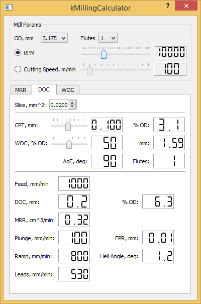

Попробуйте подачу увеличить до 1 "десятки" на зуб...скорость резания для этих пластиков указывается в районе 200-400м/мин, но тут что есть, то есть :wik:
