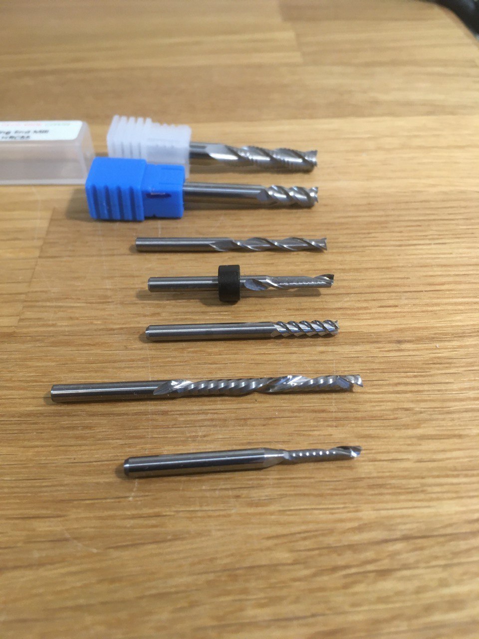

Курдль
Сообщения: 1060
Репутация: 282
Откуда: Msk
Сообщение Курдль »
lkbyysq писал(а): ↑ Первым делом - поставить свежую укороченную однозубую фрезу по алюминию (с полированной канавкой). И посмотреть.
Да, станок специфический...
На приведенном ниже фото все фрезы, которые я испытал с этим материалом на оборотах от 4000 до 13000.
При подаче от 500 мм/мин до 1000 мм/мин.
Более-менее приемлемые результаты дала вторая снизу фреза (однозубая компрессионная).
photo_2023-03-06_09-11-58.jpg (964 просмотра) <a class='original' href='./download/file.php?id=206931&mode=view' target=_blank>Загрузить оригинал (180.6 КБ)</a>
lkbyysq
Сообщения: 1723
Репутация: 346
Сообщение lkbyysq »
Взять вот такую фрезу
https://sl.aliexpress.ru/p?key=xHTJwtx
Укороченную - 3×6. Почему именно её?
1. Она укороченная - жёсткая сама по себе.
2. Мал диаметр, значит нагрузки на станок будут маленькие.
3. Мал диаметр - можно поднять обороты, чтобы справился шпиндель.
4. Укороченная - можно не бояться увеличивать подачу и съем , фреза не сломается.
"Классическая" стружка сламывается в момент обрезания (как маргарин из морозилки).
У пастиков и алюминия стружка изгибается как при резке сыра и скользит по канавке (как сыр). Скользить ей трудно, она нагревается, но это другое.
Можно представить и попробовать в живую, как заканчивает отрезаться тончайший ломтик сыра. Но не на разделочной доске, а в воздухе, как в воздух выходит из материала лезвие фрезы. В самом конце ломтик загибается в сторону сыра.
Проверить какое на "встречность" и "попутность". Просто пропилить канавку и посмотреть, какая сторона чище. Сдаётся мне, что нужно все же встречное.
