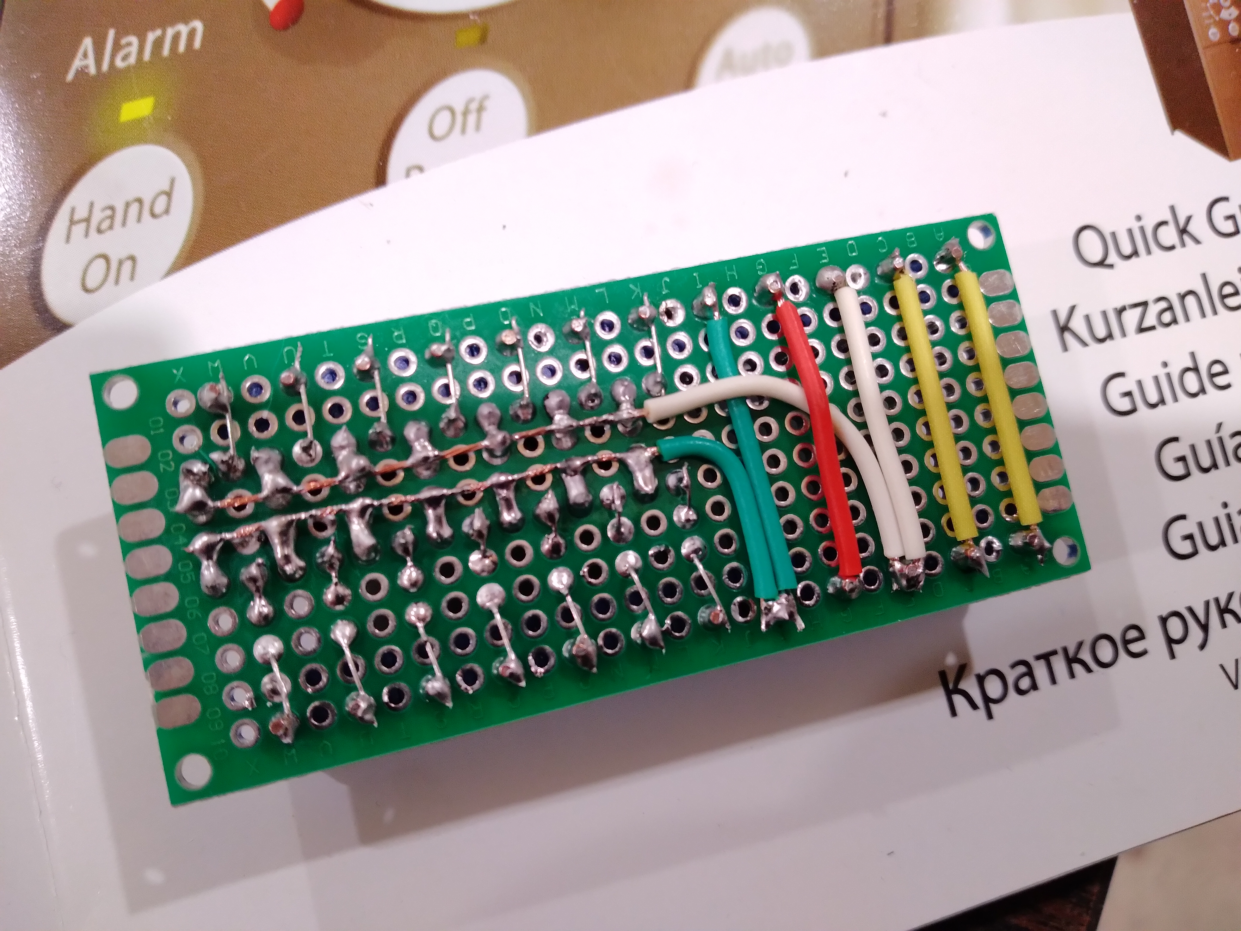

В ней есть NC термореле, в случае нештатной ситуации оно будет разомкнуто - это вызовет отключение твердотельного реле, через которое на револьверку идёт питание 380 V
Также для подключения энкодера револьверки пришлось сооружать такую плату переходник PNP-NPN, иначе к контроллеру не подключиться. Энкодер нужен для определения позиции.

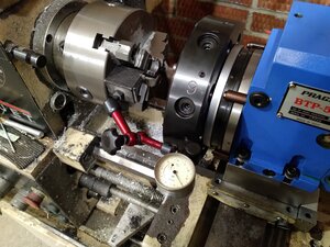

7часовой боевик с револьверкой в главной роли :hehehe: Точнее с её выставлением
По соосности примерно полсотки. Регулировал высоту пластинами щупа. Это оказалось самым муторным
20221114_165300.jpg (4548 просмотров) <a class='original' href='./download/file.php?id=205510&mode=view' target=_blank>Загрузить оригинал (4.41 МБ)</a>
По параллельности резцедержки 0,02 мм. Проверял на длине 45-50 мм
20221114_165840.jpg (4548 просмотров) <a class='original' href='./download/file.php?id=205511&mode=view' target=_blank>Загрузить оригинал (3.7 МБ)</a>
Параллельности барабана к оси Z 0,03 мм. Проверял на длине 30-32 мм
20221114_170221.jpg (4548 просмотров) <a class='original' href='./download/file.php?id=205512&mode=view' target=_blank>Загрузить оригинал (4.33 МБ)</a>

Смонтирована револьверка, инструмент меняет в обоих направлениях
Обратная связь работает
Шпиндель меняет обороты
MPG подключен
Дела идут медленно, но главное что не стоят на месте
Необходимо было на данном станке как можно точнее расточить отверстия в шкивах резьбоэнкодера, благодаря наличию нормальноработающей обратной связи удалось попасть почти в 0,01мм по диаметрам. То есть повысилась предсказуемость: если нужно было увеличить ф отв. например на 0,02мм, то станок именно эти 0,02мм и брал не больше не меньше, и это при моих линейках с разрешением 0,005 мм! Я с помощью индикатора проверял как ведут себя оси и насколько чётко попадают в заданный шаг перемещения. Есть конечно вопросы по более правильной настройки PID, но то как сейчас работает станок, меня устраивает намного больше чем то что было
Револьверка также радует своей жесткостью, по сравнению с револьверкой от ТПК125 - Pragatti по понятным причинам вообще из другой галактики! Также радует более высокая скорость смены инструмента по кратчайшему пути и 8 ячеек под инструменты вместо 6ти
В общем всё оно было не зря.
