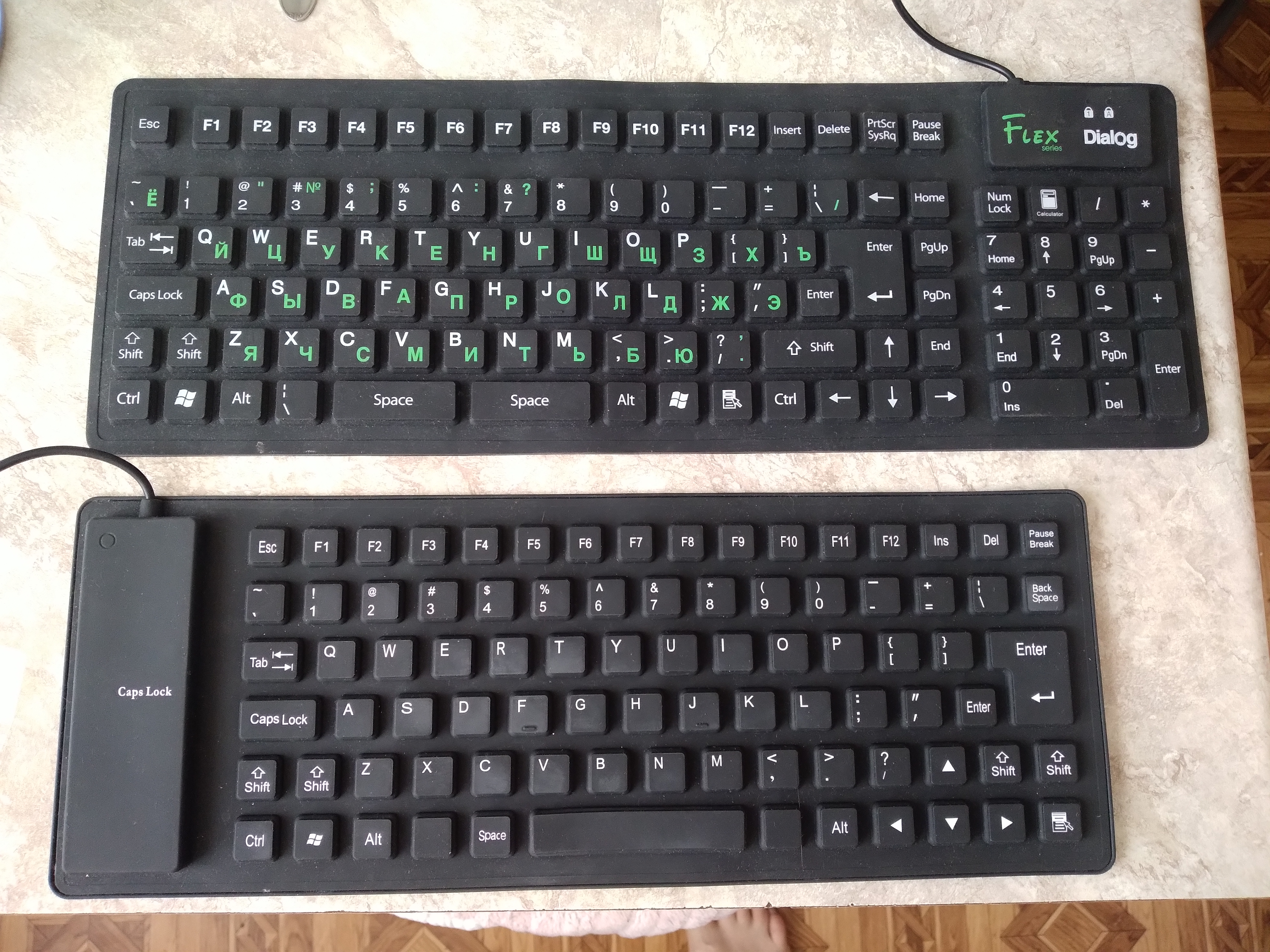

Чтобы исключить ситуацию когда нажимаешь кнопку бесконечного перемещения и из-за попавшей между кнопкой и корпусом клавы стружки, станок едет пока пока не ударит сам себя, взял 2 "гермоклавиатуры". Одну на фрезер, другую на токарник.
Несколько лет назад когда заказывал подобные вещи на али и в днс мне почему то невезло, и половина кнопок не работали. Сегодняшние клавиатуры можно было проверить что я и сделал.
20221127_120819.jpg (4294 просмотра) <a class='original' href='./download/file.php?id=205678&sid=356dd294dee2baccedd8159e65f2f5ce&mode=view' target=_blank>Загрузить оригинал (4.63 МБ)</a>

Весьма интересная тема с клавитаурой.
А я такие использую Genesis rhod 110
https://fk.by/uploads/images/cache/2020 ... 00x500.png
Заскоки клавиш случались на пару порядков реже и продувать проще если что

CNC-Logic писал(а): ↑27 ноя 2022, 08:18 Чтобы исключить ситуацию когда нажимаешь кнопку бесконечного перемещения и из-за попавшей между кнопкой и корпусом клавы стружки, станок едет пока пока не ударит сам себя, взял 2 "гермоклавиатуры". Одну на фрезер, другую на токарник.
а че за клава, где брал?

Такая клава у меня сейчас на фрезере, как альтернатиааа резиновой вполне себе. Единственное что мне не нравится: она длинная и не умещается на подставке вместе с mpg пультом. Резиновая короче, потому будет удобнее.

rage писал(а): ↑ че за клава, где брал?
Это мне опять на авито повезло
