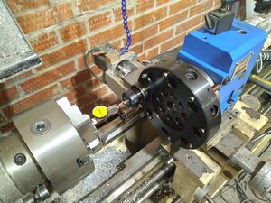

7часовой боевик с револьверкой в главной роли :hehehe: Точнее с её выставлением
По соосности примерно полсотки. Регулировал высоту пластинами щупа. Это оказалось самым муторным
20221114_165300.jpg (4546 просмотров) <a class='original' href='./download/file.php?id=205510&sid=751551f021bcaa3eb1d0cc73b3f20899&mode=view' target=_blank>Загрузить оригинал (4.41 МБ)</a>
По параллельности резцедержки 0,02 мм. Проверял на длине 45-50 мм
20221114_165840.jpg (4546 просмотров) <a class='original' href='./download/file.php?id=205511&sid=751551f021bcaa3eb1d0cc73b3f20899&mode=view' target=_blank>Загрузить оригинал (3.7 МБ)</a>
Параллельности барабана к оси Z 0,03 мм. Проверял на длине 30-32 мм
20221114_170221.jpg (4546 просмотров) <a class='original' href='./download/file.php?id=205512&sid=751551f021bcaa3eb1d0cc73b3f20899&mode=view' target=_blank>Загрузить оригинал (4.33 МБ)</a>

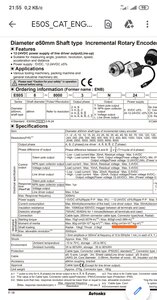

гражданинъ писал(а): ↑24 ноя 2022, 17:27 Мне кааца ,если не разгрузить ось энкодера ещё одним подшипником ,он долго не проживёт ,я себе поставил .
Посмотрел на документацию энкодера который есть у меня.
Написано что радиальная нагрузка до 10КГс. Так что думаю все будет хорошо служить.
IMG_20221124_215529.jpg (4388 просмотров) <a class='original' href='./download/file.php?id=205657&sid=751551f021bcaa3eb1d0cc73b3f20899&mode=view' target=_blank>Загрузить оригинал (446.06 КБ)</a>
CNC-Logic
Сообщения: 1540
Репутация: 815
Откуда: г.Новосибирск
Re: Сбыча давней мечты: токарник Jet GHB1340
Сообщение CNC-Logic »
Посмотрел даташит на свой энкодер. Максимальная радиальная нагрузка 3кг.
Провёл опыт. Закрепил в тисках один шкиф, накинул на него ремень, в ремне разместил 2й шкиф и нагрузил его пакетом с грузом примерно в 3кг.
Цель опыта крайне проста: почувствовать натяжение нагруженного 3кг ремня при сжатии его рукой и сравнение с тем натяжением что есть сейчас, то есть когда энкодер установлен в станок.
В общем такое крайне субъективное сравнение показывает что ремень установленый в станке похоже что не дотягивает до 3кг.
Так что пока остановлюсь на своём варианте, но запасной энкодер на всяк случай возьму, чтоб работа не встала в случае его поломки

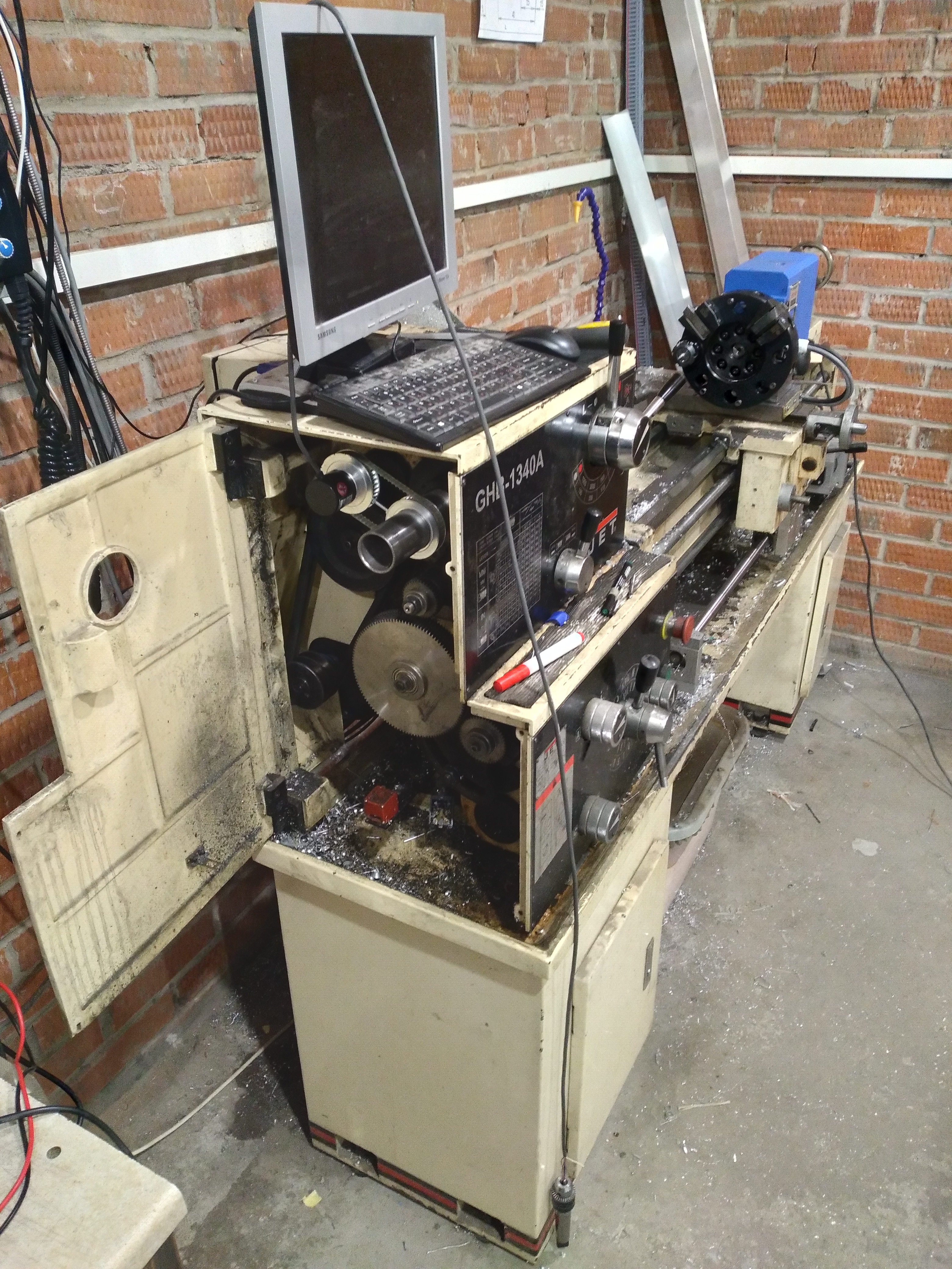

Чтобы исключить ситуацию когда нажимаешь кнопку бесконечного перемещения и из-за попавшей между кнопкой и корпусом клавы стружки, станок едет пока пока не ударит сам себя, взял 2 "гермоклавиатуры". Одну на фрезер, другую на токарник.
Несколько лет назад когда заказывал подобные вещи на али и в днс мне почему то невезло, и половина кнопок не работали. Сегодняшние клавиатуры можно было проверить что я и сделал.
20221127_120819.jpg (4284 просмотра) <a class='original' href='./download/file.php?id=205678&sid=751551f021bcaa3eb1d0cc73b3f20899&mode=view' target=_blank>Загрузить оригинал (4.63 МБ)</a>

Весьма интересная тема с клавитаурой.
А я такие использую Genesis rhod 110
https://fk.by/uploads/images/cache/2020 ... 00x500.png
Заскоки клавиш случались на пару порядков реже и продувать проще если что

Такая клава у меня сейчас на фрезере, как альтернатиааа резиновой вполне себе. Единственное что мне не нравится: она длинная и не умещается на подставке вместе с mpg пультом. Резиновая короче, потому будет удобнее.
