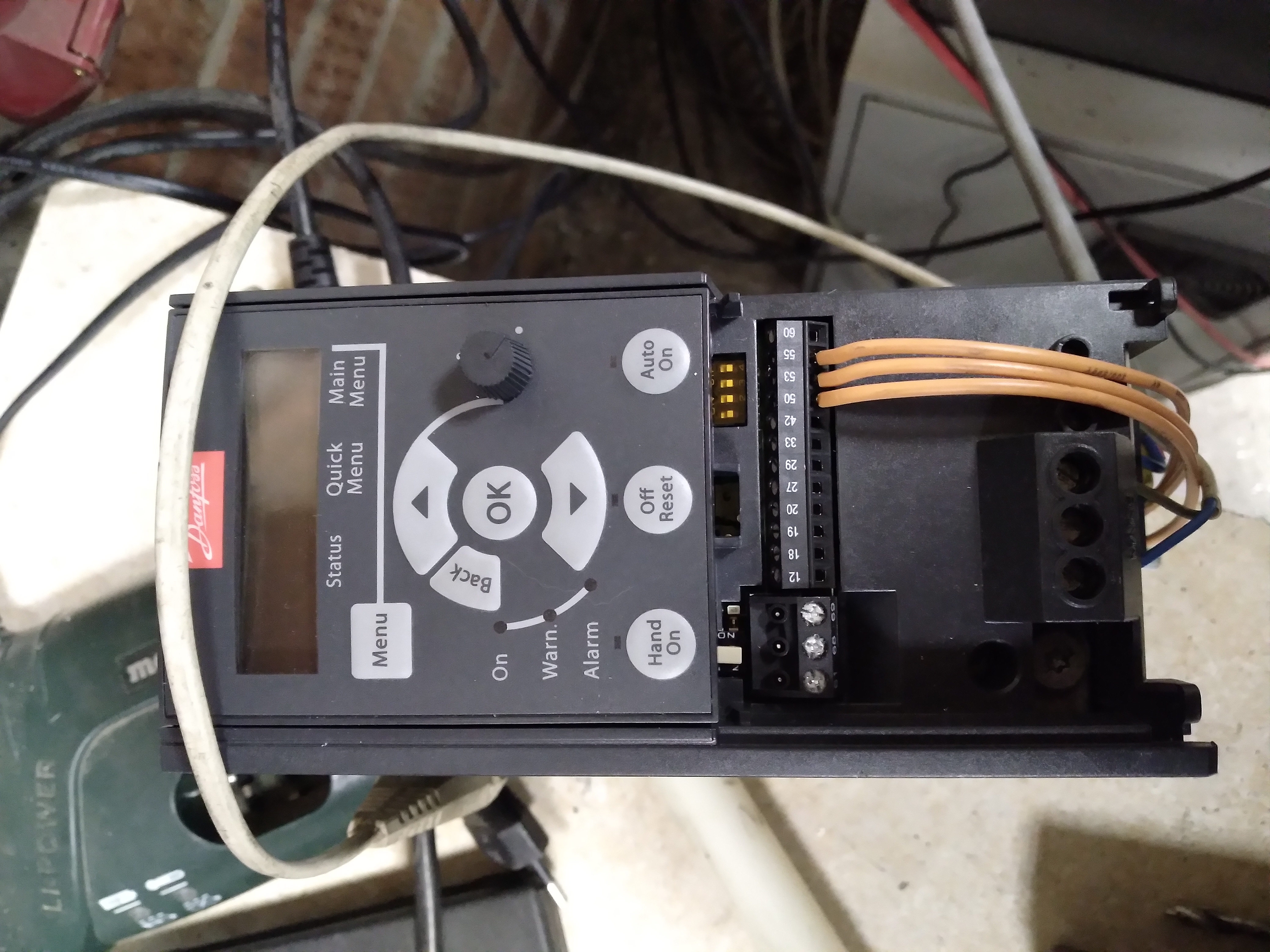

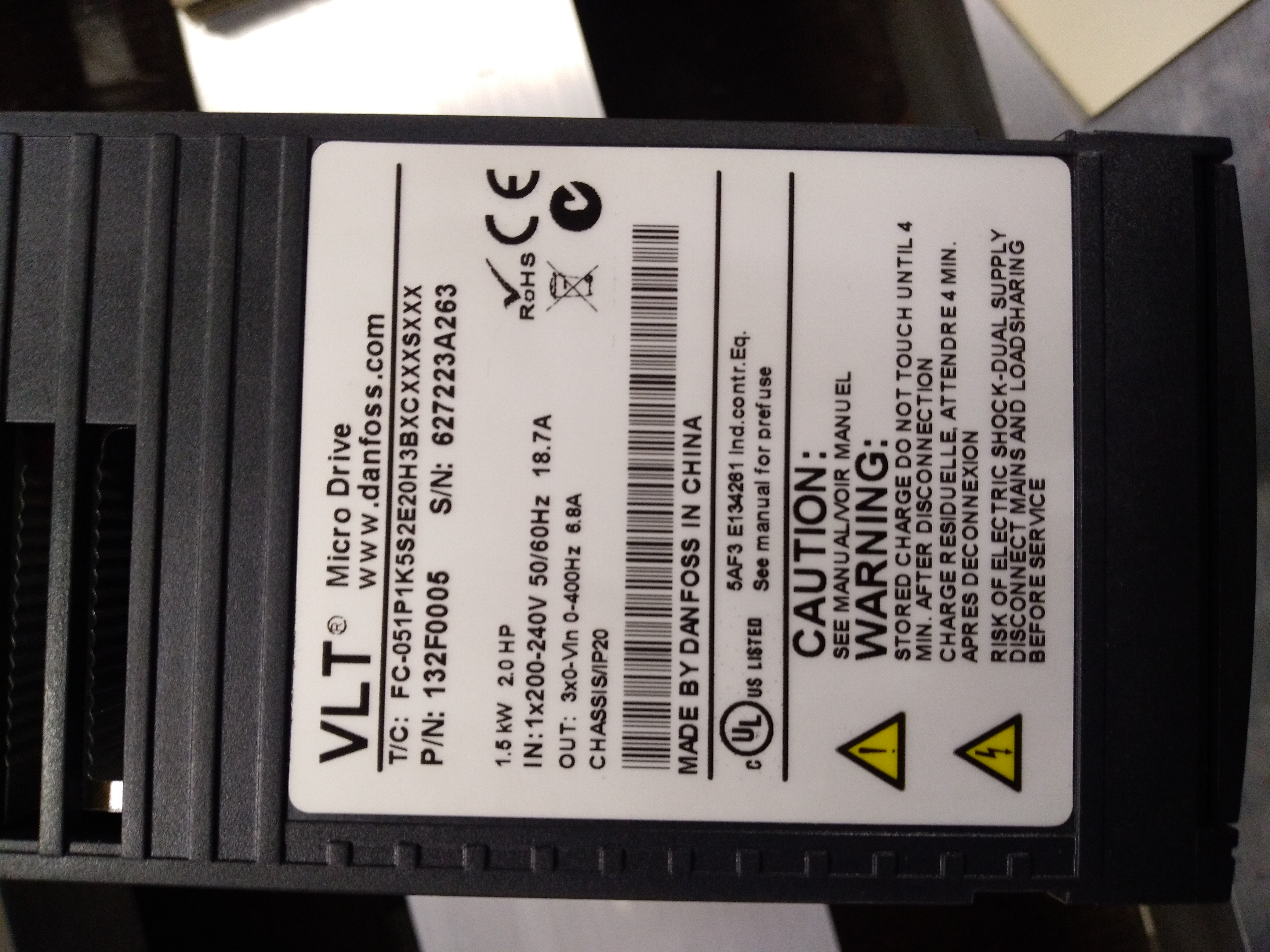

Сообщение CNC-Logic »

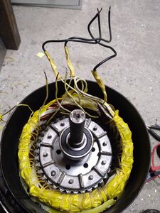

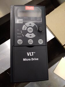

Вместо vfd-m удалось раздобыть частотник danfoss аналогичной мощности, и судя по описанию, с поддержкой векторного режима.
20220324_105317[1].jpg (4799 просмотров) <a class='original' href='./download/file.php?id=202387&mode=view' target=_blank>Загрузить оригинал (3.9 МБ)</a>
20220324_105329[1].jpg (4799 просмотров) <a class='original' href='./download/file.php?id=202388&mode=view' target=_blank>Загрузить оригинал (3.56 МБ)</a>

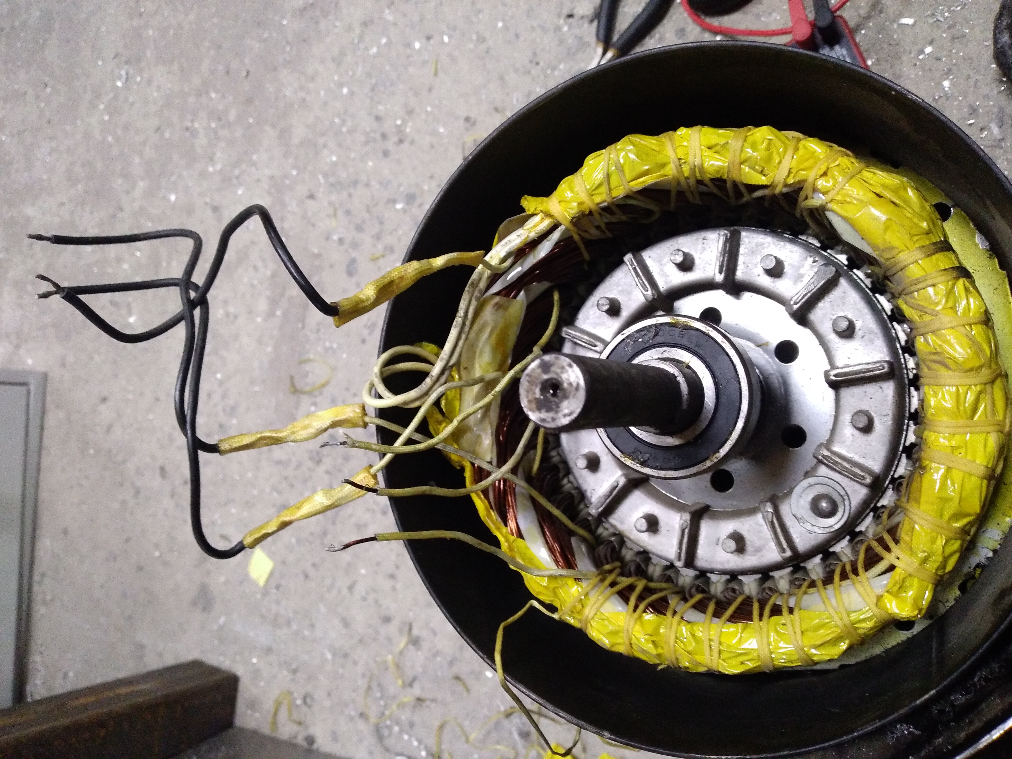

Движок с токарника снял, точку соединения звезды нашел быстро. Теперь буду всё это красиво соединять и запускать.
20220324_105441[1].jpg (4799 просмотров) <a class='original' href='./download/file.php?id=202389&mode=view' target=_blank>Загрузить оригинал (4.33 МБ)</a>

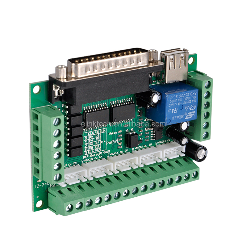

Попутно хочу задать вопрос. Обороты планируется регулировать с народной платы
HTB1BVNzapyZBuNjt_jJq6zDlXXa7.jpg (4849 просмотров) <a class='original' href='./download/file.php?id=202384&mode=view' target=_blank>Загрузить оригинал (329.95 КБ)</a>
Кто нибудь сталкивался с тем что при регулировке оборотов с данной платы по аналогу с помощью mach3 на шпинделе плавали обороты? Как это можно победить?

Re: Сбыча давней мечты: токарник Jet GHB1340
CNC-Logic писал(а): ↑ Как это можно победить?
Забыть про Mach3 для токарки :)
Точно такую плату ставим сейчас на станок трубосверлийный на Mach3. Эта плата по 0-10в управляет частоником Сименс, у которого плавают обороты. Но для наших целей это не кретично.
Не использовать такие говноплаты. Это как Мерседес на велосипедных колёсах, способен на многое, но колёса всё портят.

CNC-Logic писал(а): ↑ Кто нибудь сталкивался с тем что при регулировке оборотов с данной платы по аналогу с помощью mach3 на шпинделе плавали обороты? Как это можно победить?
использовать rs485 и modbus (если частотник может)

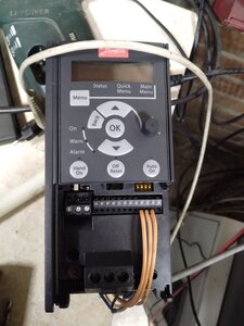

"Треугольник" подключил. Изучил инструкцию, видео по данфонсам... Поставил настройки в соответствии с шильдиком на движке. Немного помаялся с векторным режимом, тк вместо мощности 1,5 квт, нужно было поставить 2,2квт. И двиг. стартанул :hehehe:
При самой низкой частоте 4гц, остановить его не получается. Но на такой частоте долго его не гонял, чтобы не сгорел. Нужно будет ещё подумать какие мин. и макс. частоты ему выставить и редукцию на станке, чтобы момент не проиграть.
rage писал(а): использовать rs485 и modbus (если частотник может)
Частотник судя по описанию может. Я не могу, потому что не знаю как это сделать :)

Минимальная скорость может быть ограничена перегревом мотора
Если нужно сильно снижать, то тогда электрофан на мотор

Вопрос: что нужно поменять в параметрах частотника, чтобы движок нормально стартовал на мин. частоте 4-6 гц? Сейчас стартует через раз. Но если стартует, остановить не получается, момент держит нормально. Или это норма? И изменить это не получится.

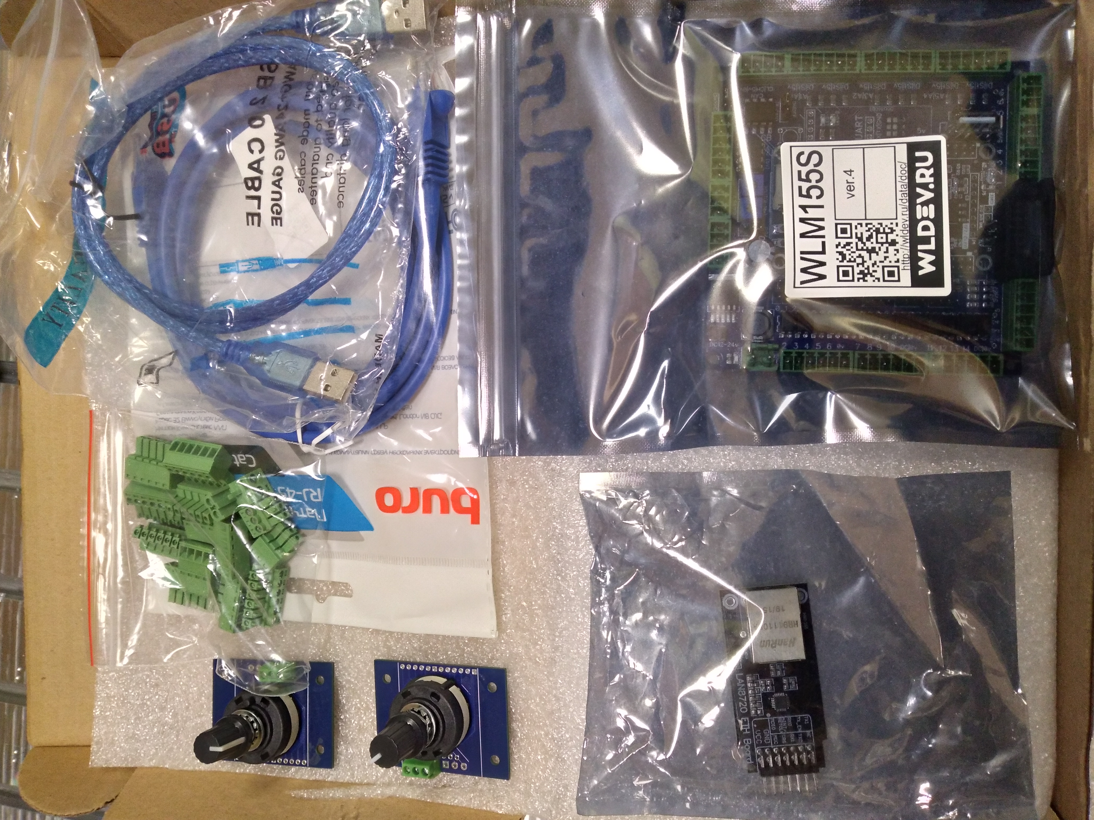

Приобрёл ещё один wlm155s, получается это уже 3й купленный контроллер. Буду ждать первой версии WLTurn.

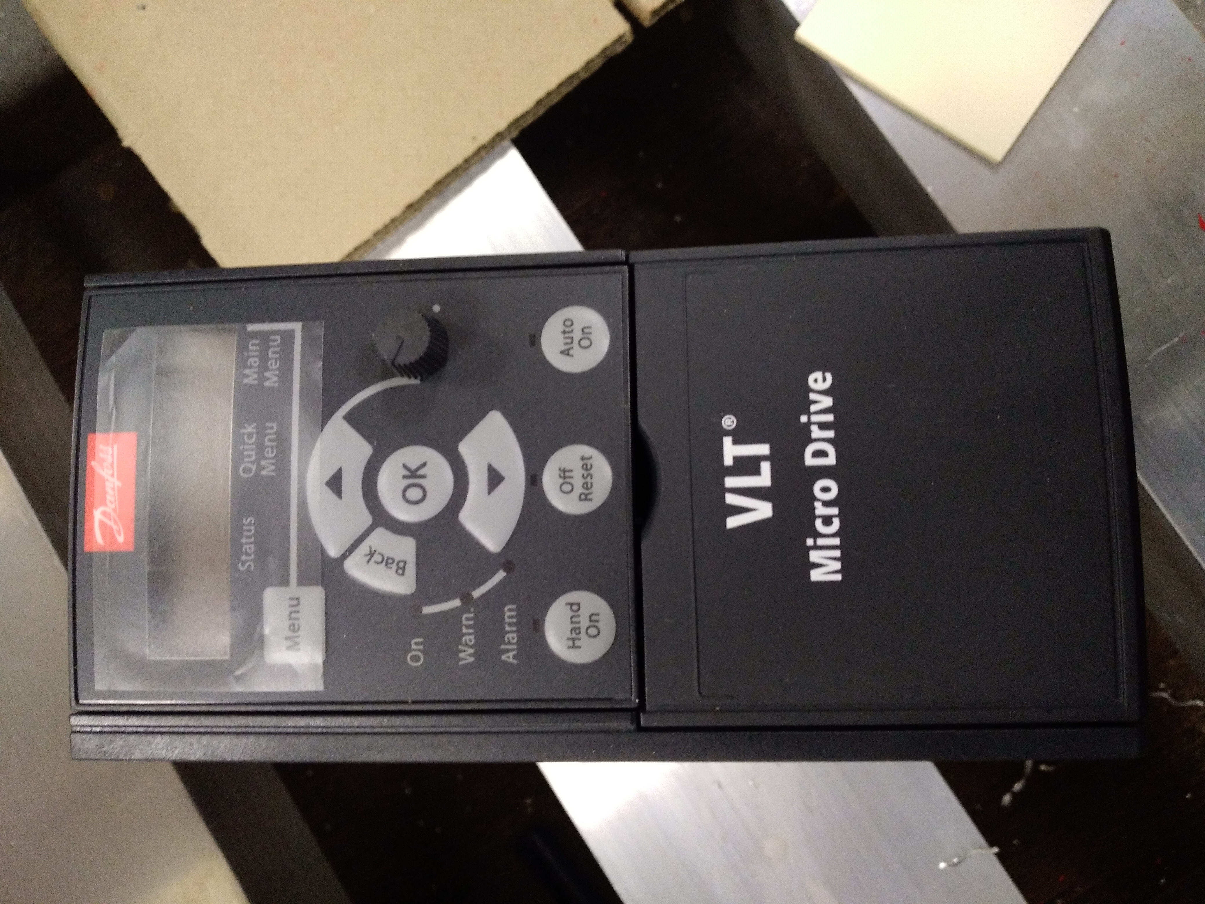

С данфосом разобрался. Мало того что он не хотел стартовать с 4гц так у него ещё и обороты плавали. В плавающих оборотах оказался виноват неисправный переменник на панели управления. С выносным потенциометром всё отлично: ничего не плавает. Нежелание стартовать вылечилось настройкой нижнего предела частоты, я его просто выставил 0гц, вместо 4. Возможно, это выглядит странно, но это помогло
20220331_210540.jpg (4553 просмотра) <a class='original' href='./download/file.php?id=202528&mode=view' target=_blank>Загрузить оригинал (3.66 МБ)</a>

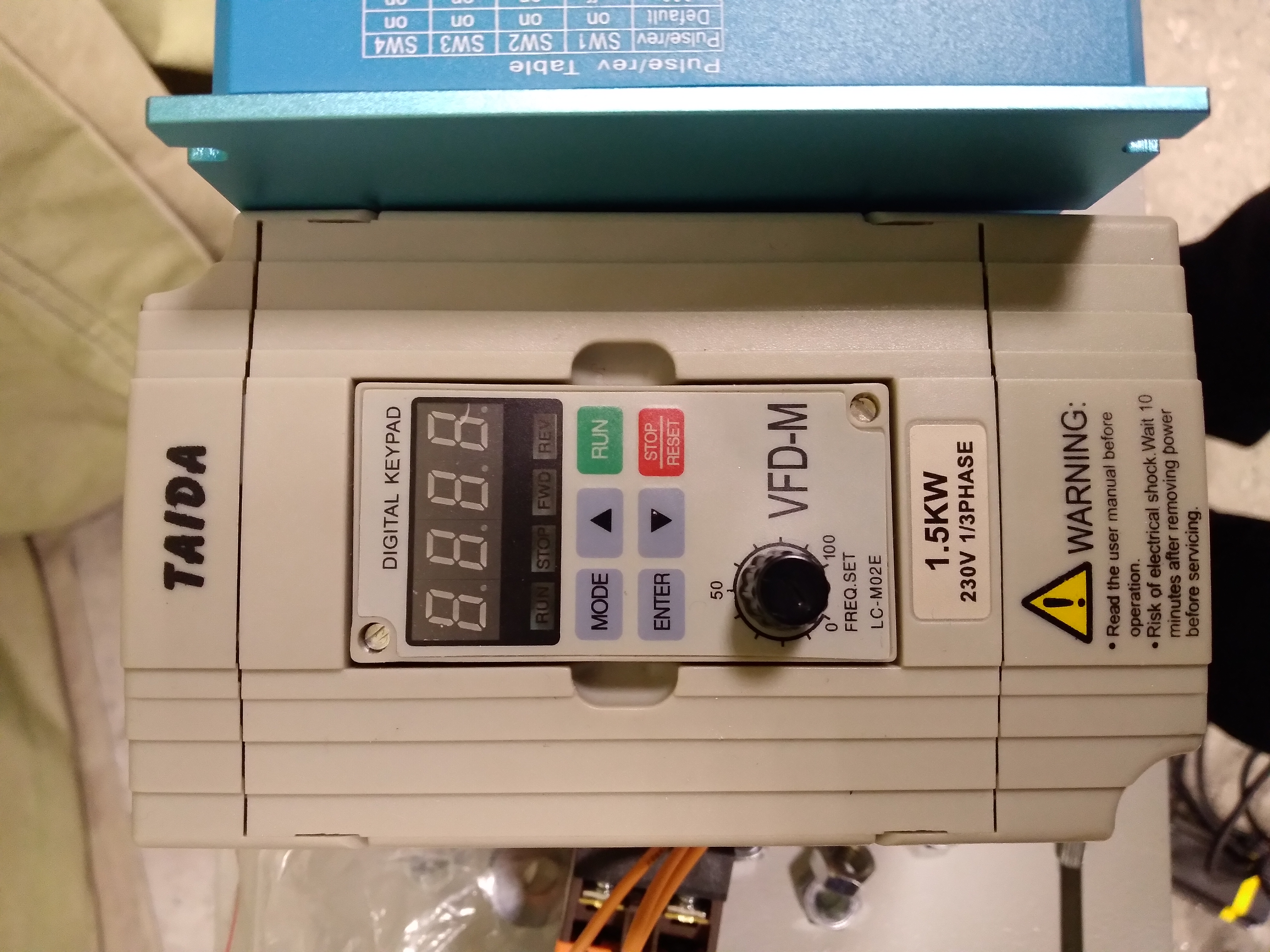

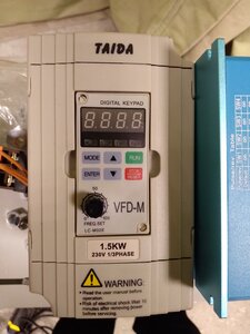

Был ещё один кандидат на управление оборотами токарника. Такой вот клон дельты vfd-m. Настроился быстро. Момент на низах держит отлично, рукой фиг остановишь... но на частоте около 20гц появлялась аццкая тряска движка. И это после автоадаптироаания! Покумекав с настройками снизил сопротивление обмоток почти в 3 раза. Тряска сдвинулась на примерно на 30гц и стала ощутимо тише. Хотя вроде как этот параметр вычислял сам частотник.
В общем на токарник пока решил ставить данфоса.

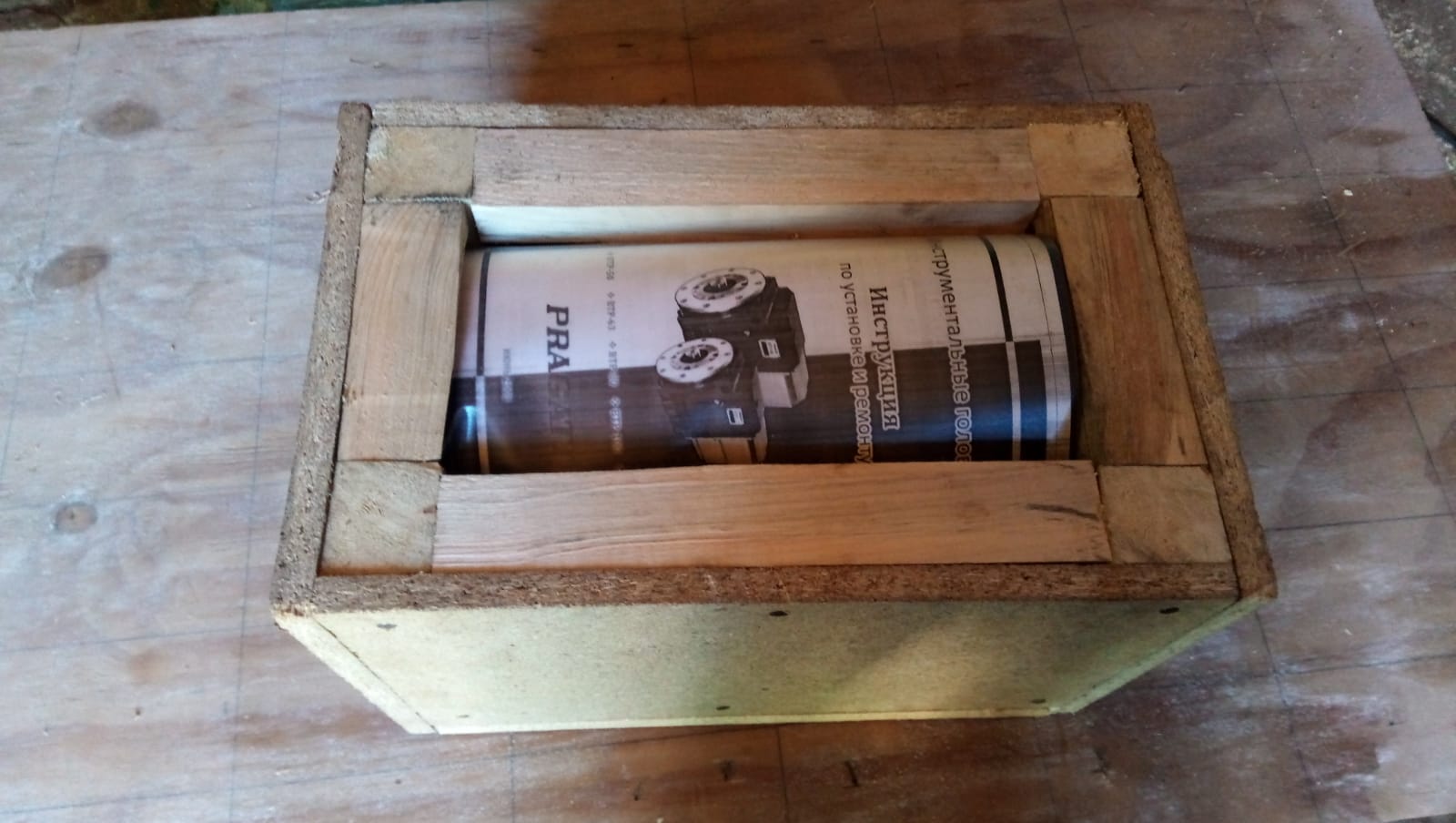

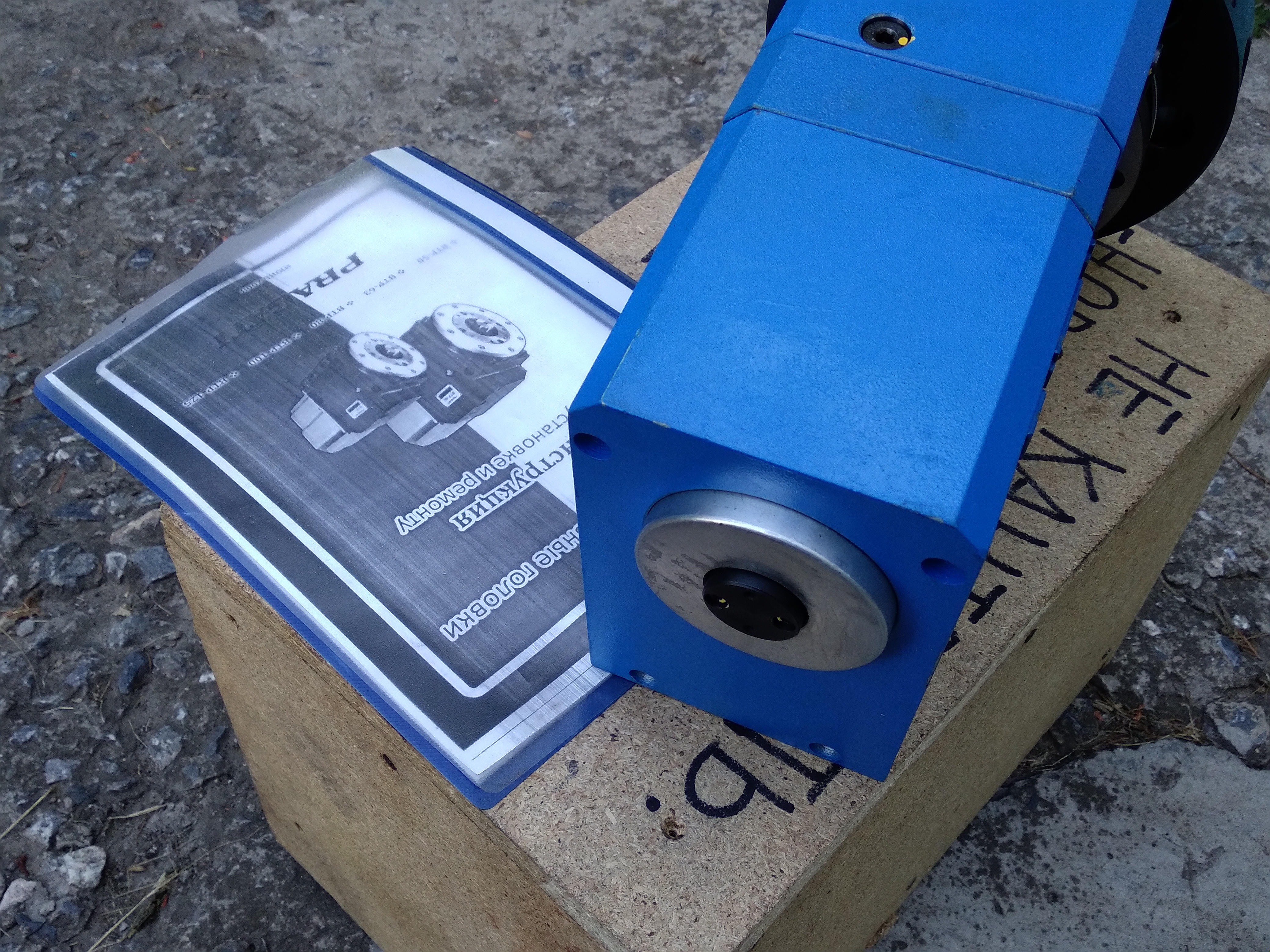

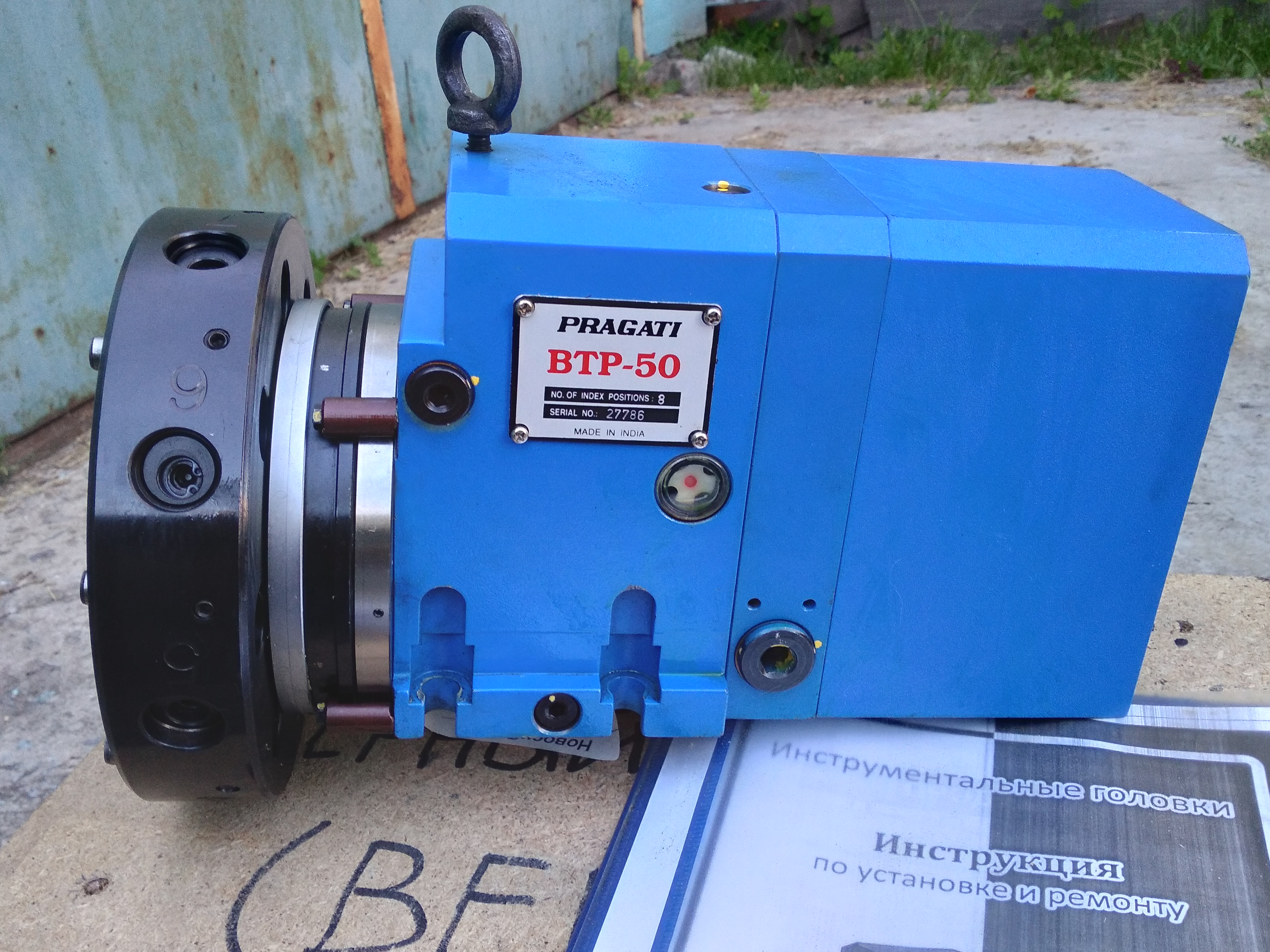

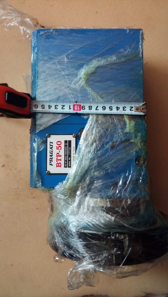

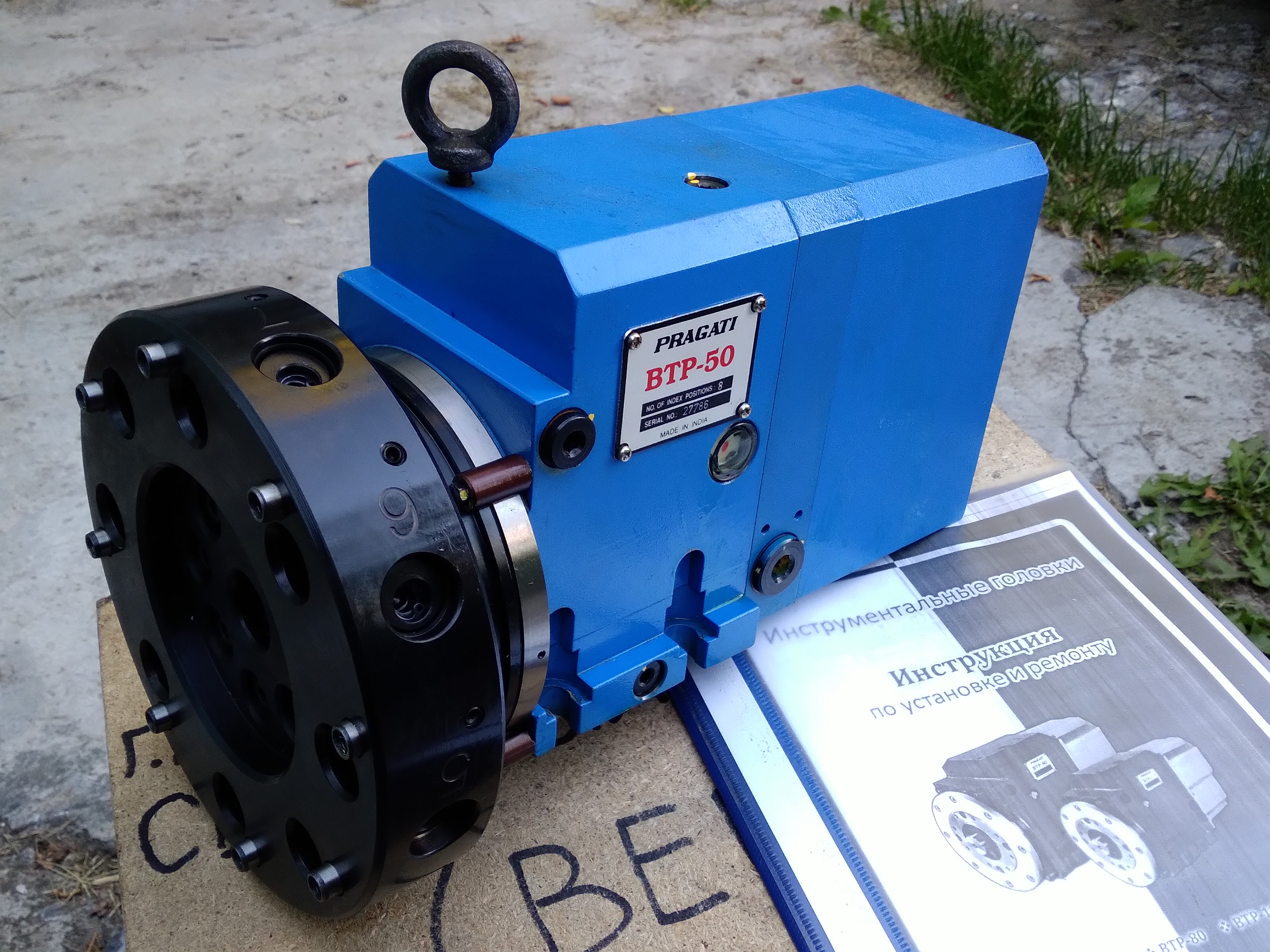

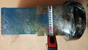

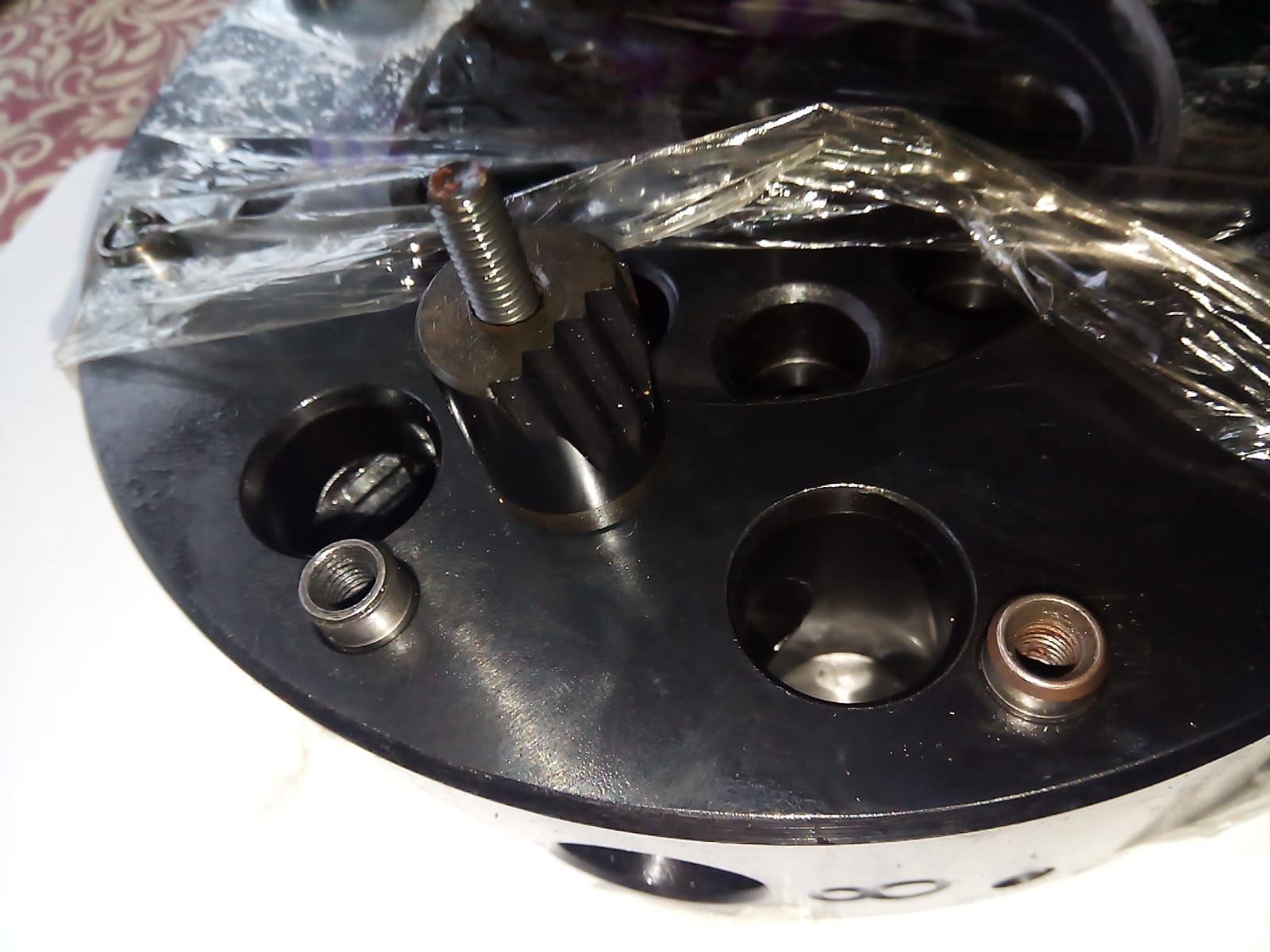

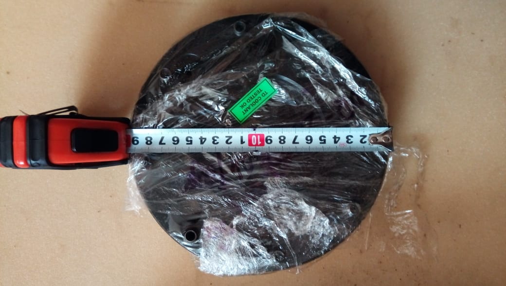

Удалось найти серьёзную револьверку Pragati BTR-50. Нашел совершенно случайно, брать решил незамедлительно. К сожалению она в другом городе, пощупать-посмотреть вживую невозможно. Но судя по долгому общению с продавцом она новая, просто не пригодилась. Продавец уже её упаковал и ждём когда заберёт ТК.
Револьверка от ТПК-125, которая сейчас стоит невыдерживает никакой критики: жесткости нет, сталь точить физически невозможно, отсутствует пневмофиксатор (кстати, сильно сомневаюсь что наличие фиксации её сильно улучшит), только 6 инструментов, резцы можно ставить только до 16мм толщиной. Буду её продавать по гуманной цене. Но по правде сказать... Данной револьверкой была сделана не одна сотня деталей на ЧПУ щупы. Но, надо расти дальше и закрывать производственные дыры.
В общем с нетерпением жду новой девайс
8bb829a3-36b2-48e8-8513-f8b7b92d7e88.jpg (4350 просмотров) <a class='original' href='./download/file.php?id=203907&mode=view' target=_blank>Загрузить оригинал (70.42 КБ)</a>
41bf80d8-907f-4931-8d35-3bdf5dabaad9.jpg (4350 просмотров) <a class='original' href='./download/file.php?id=203908&mode=view' target=_blank>Загрузить оригинал (131.22 КБ)</a>
642fe323-cc1f-484a-ba0a-6ef4d9a89176.jpg (4350 просмотров) <a class='original' href='./download/file.php?id=203909&mode=view' target=_blank>Загрузить оригинал (67.57 КБ)</a>
695dde10-774f-4819-aa40-c924d2076322.jpg (4350 просмотров) <a class='original' href='./download/file.php?id=203910&mode=view' target=_blank>Загрузить оригинал (73.85 КБ)</a>
b02351a9-1f42-4a4f-bb44-c43f97939985.jpg (4350 просмотров) <a class='original' href='./download/file.php?id=203911&mode=view' target=_blank>Загрузить оригинал (119.21 КБ)</a>
ce0e5f86-d944-4e22-bf1b-f80d7407f09b.jpg (4350 просмотров) <a class='original' href='./download/file.php?id=203912&mode=view' target=_blank>Загрузить оригинал (139.36 КБ)</a>
f44f6c0a-3868-41e6-ad6b-936d058eaab7.jpg (4350 просмотров) <a class='original' href='./download/file.php?id=203913&mode=view' target=_blank>Загрузить оригинал (72.95 КБ)</a>
f47e3c7e-bf44-4628-b260-82391a88cb26.jpg (4350 просмотров) <a class='original' href='./download/file.php?id=203914&mode=view' target=_blank>Загрузить оригинал (124.61 КБ)</a>
fe0b7c61-458b-4ea2-9297-4b087e7bc889.jpg (4350 просмотров) <a class='original' href='./download/file.php?id=203915&mode=view' target=_blank>Загрузить оригинал (128.03 КБ)</a>

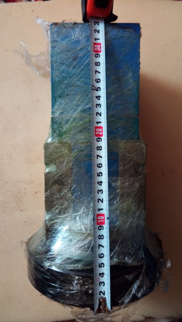

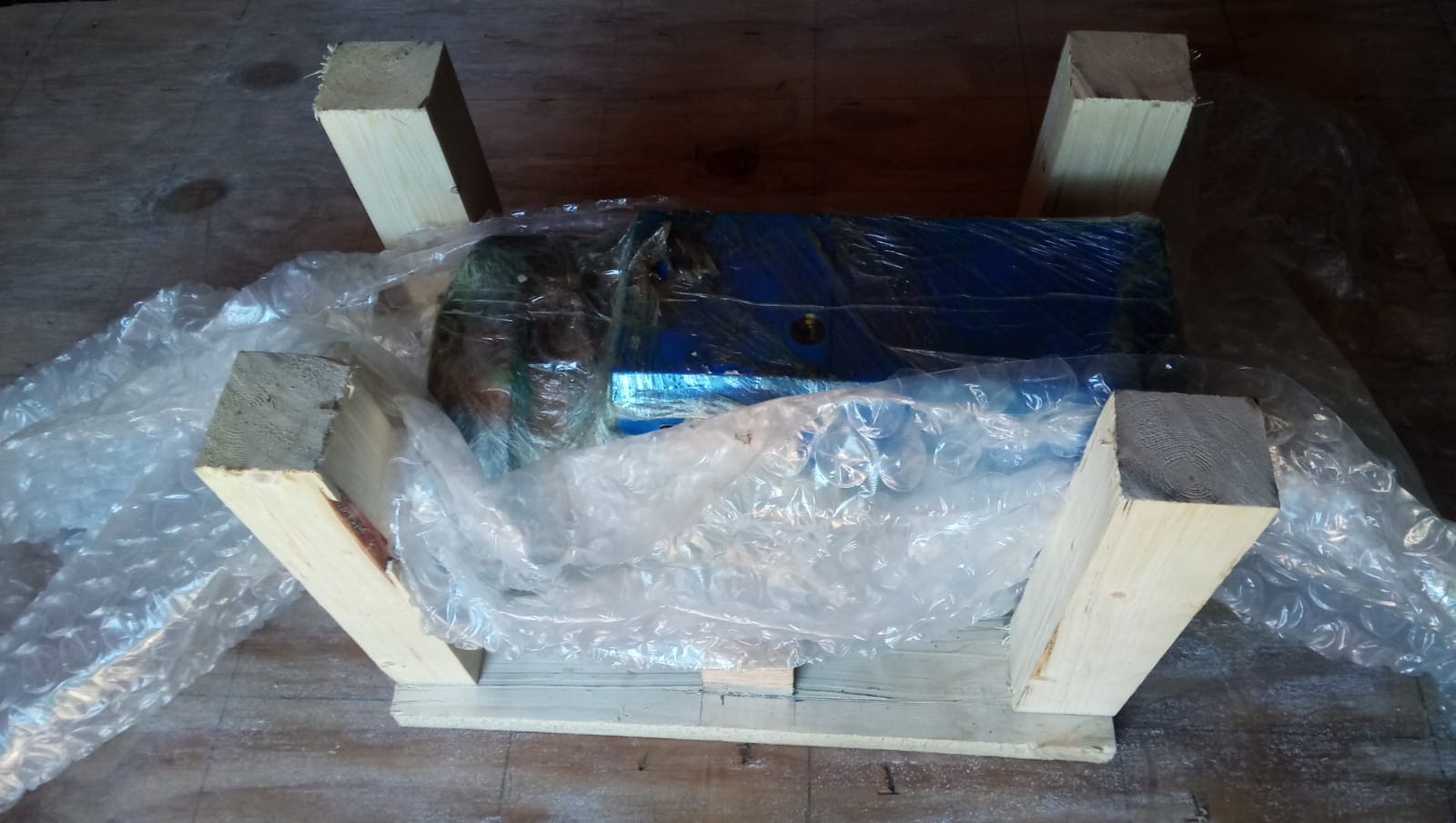

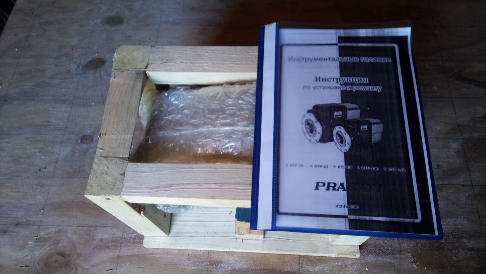

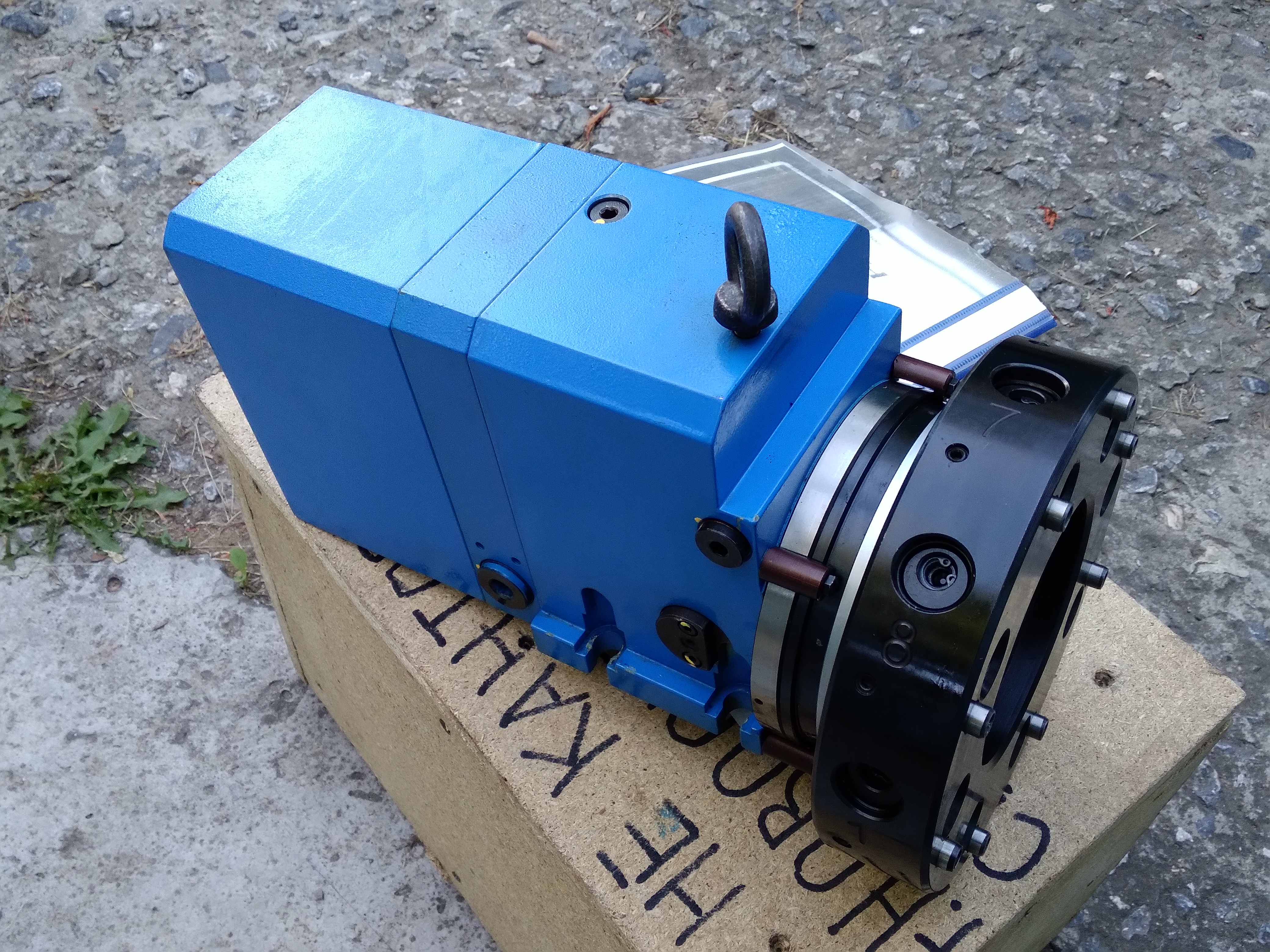

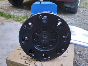

Пришла.... 2 года караулил подобную револьверку на авито и мне повезло.
20220717_202457.jpg (4211 просмотров) <a class='original' href='./download/file.php?id=204158&mode=view' target=_blank>Загрузить оригинал (4.28 МБ)</a>
20220717_202505.jpg (4211 просмотров) <a class='original' href='./download/file.php?id=204159&mode=view' target=_blank>Загрузить оригинал (4.07 МБ)</a>
20220717_202513.jpg (4211 просмотров) <a class='original' href='./download/file.php?id=204160&mode=view' target=_blank>Загрузить оригинал (3.31 МБ)</a>
20220717_202519.jpg (4211 просмотров) <a class='original' href='./download/file.php?id=204161&mode=view' target=_blank>Загрузить оригинал (4.87 МБ)</a>
20220717_202525.jpg (4211 просмотров) <a class='original' href='./download/file.php?id=204162&mode=view' target=_blank>Загрузить оригинал (4.87 МБ)</a>
Вес 30кг. Возможно придётся ставить более мощные привода
