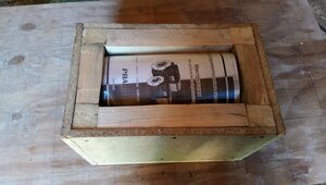

Удалось найти серьёзную револьверку Pragati BTR-50. Нашел совершенно случайно, брать решил незамедлительно. К сожалению она в другом городе, пощупать-посмотреть вживую невозможно. Но судя по долгому общению с продавцом она новая, просто не пригодилась. Продавец уже её упаковал и ждём когда заберёт ТК.
Револьверка от ТПК-125, которая сейчас стоит невыдерживает никакой критики: жесткости нет, сталь точить физически невозможно, отсутствует пневмофиксатор (кстати, сильно сомневаюсь что наличие фиксации её сильно улучшит), только 6 инструментов, резцы можно ставить только до 16мм толщиной. Буду её продавать по гуманной цене. Но по правде сказать... Данной револьверкой была сделана не одна сотня деталей на ЧПУ щупы. Но, надо расти дальше и закрывать производственные дыры.
В общем с нетерпением жду новой девайс
