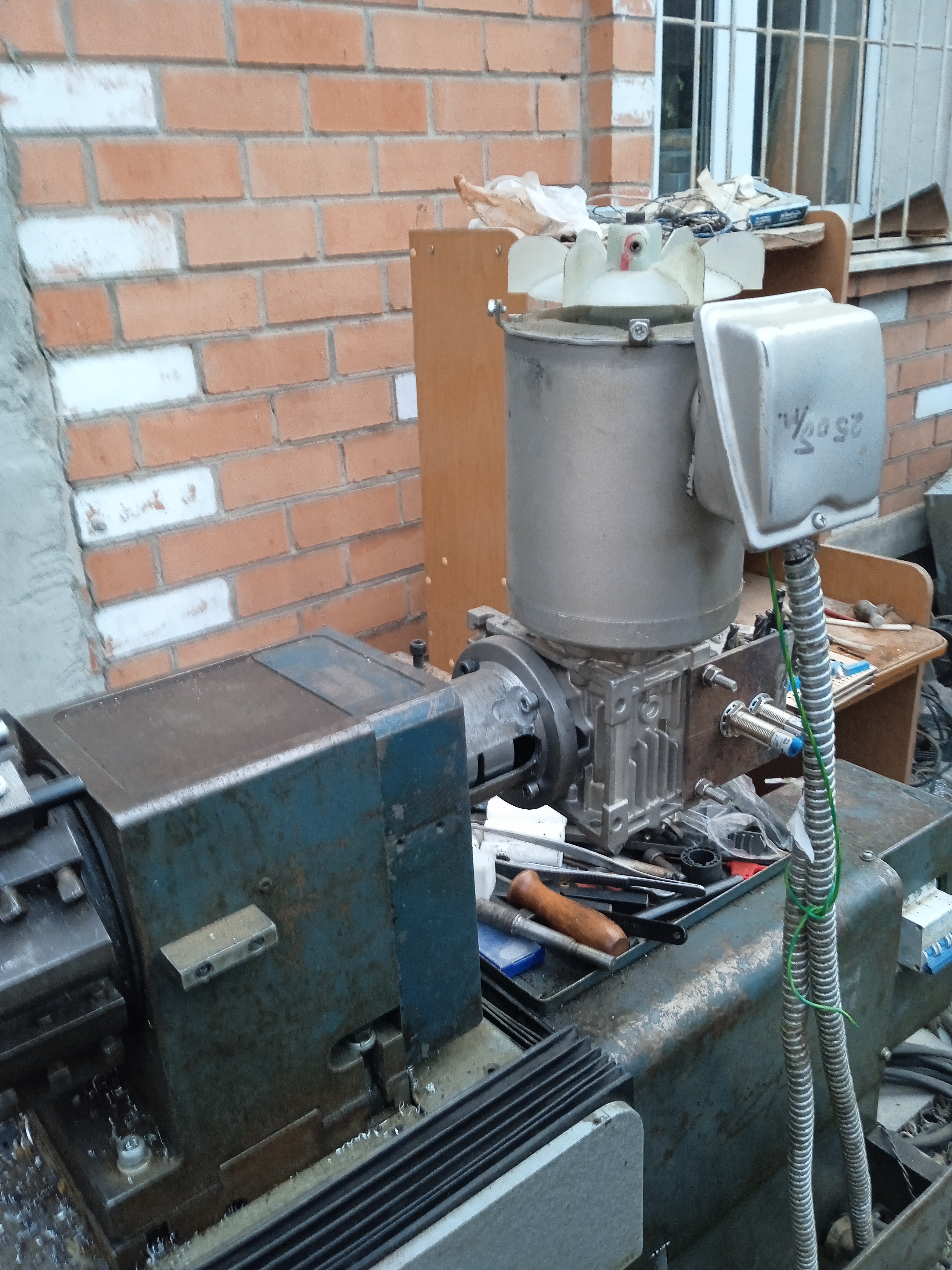

CNC-Logic писал(а): ↑ Револьверка от ТПК-125, которая сейчас стоит невыдерживает никакой критики: жесткости нет, сталь точить физически невозможно, отсутствует
Я поставил асинхронник с червячным редуктором через мембранную муфту.Держит положение насмерть.Сейчас не только режет но и нормально отрезает сталь.

sidor094 писал(а): ↑ Я поставил асинхронник с червячным редуктором через мембранную муфту.Держит положение насмерть.Сейчас не только режет но и нормально отрезает сталь.
Почему бы и нет? Если всё работает как нужно то такое решение тоже имеет право на жизнь. Мне револьверка от ТПК не нравилась тем что там вместо полноценных втулок подшипники качения, можно ставить только 6 инструментов, нет фиксации (по фиксации - да, можно было сделать какие то свои дорабтки). Хотелось так сказать, "рубануть с плеча", то есть в моём случае взять такую револьверку в которой уже есть всё что мне нужно.
Покажите, кстати, как вы доработали револьверку. Думаю будет всем интересно.

IMG_20220718_181117.jpg (4857 просмотров) <a class='original' href='./download/file.php?id=204183&sid=ce8bfa1a418fa446da99b00719b05101&mode=view' target=_blank>Загрузить оригинал (4.07 МБ)</a>
IMG_20220718_181127.jpg (4857 просмотров) <a class='original' href='./download/file.php?id=204184&sid=ce8bfa1a418fa446da99b00719b05101&mode=view' target=_blank>Загрузить оригинал (3.92 МБ)</a>
IMG_20220718_181132.jpg (4857 просмотров) <a class='original' href='./download/file.php?id=204185&sid=ce8bfa1a418fa446da99b00719b05101&mode=view' target=_blank>Загрузить оригинал (3.92 МБ)</a>
IMG_20220718_181140.jpg (4857 просмотров) <a class='original' href='./download/file.php?id=204186&sid=ce8bfa1a418fa446da99b00719b05101&mode=view' target=_blank>Загрузить оригинал (5.24 МБ)</a>
