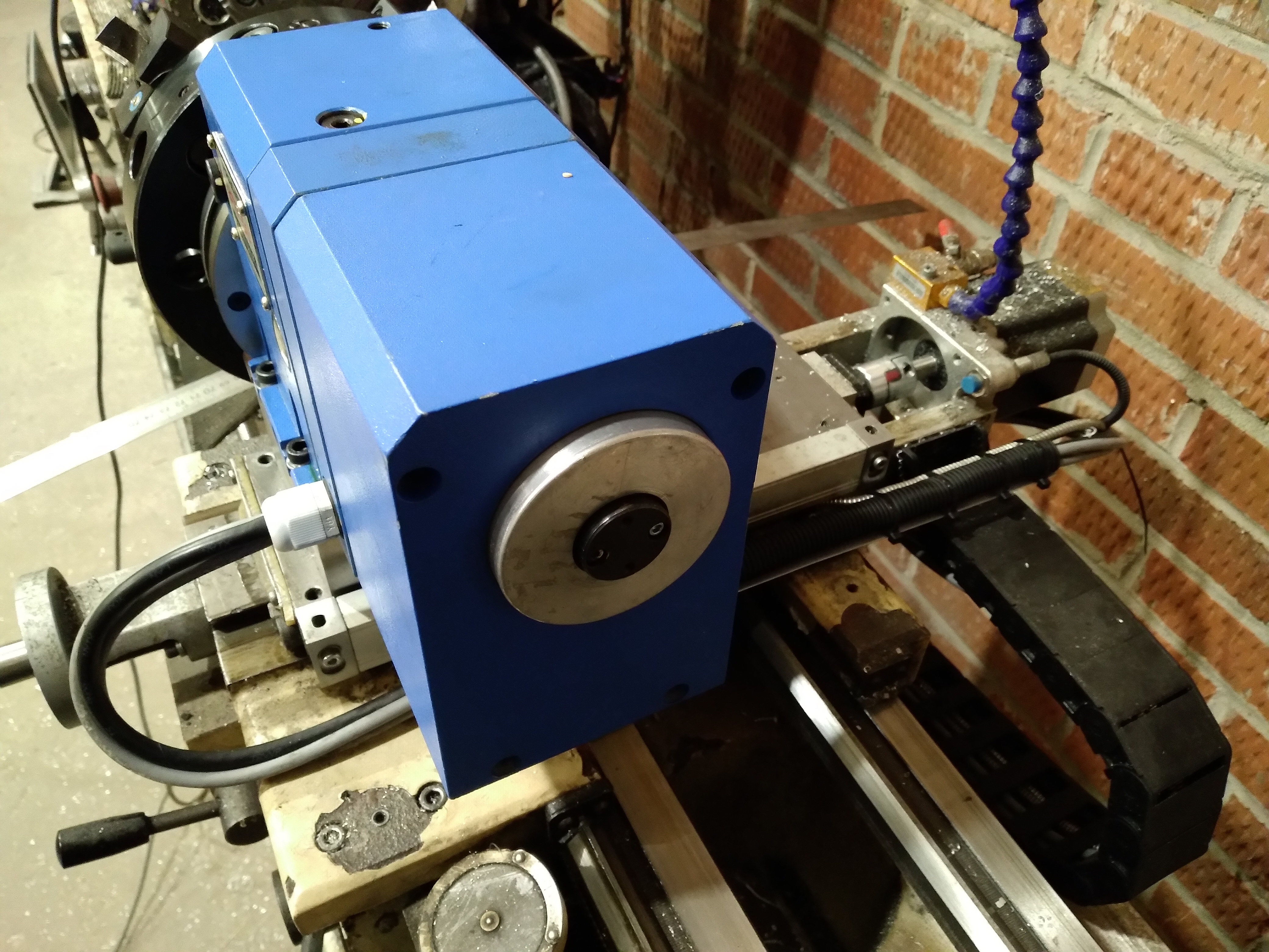

Настало время глобальной переделки.
Нужно:
полностью перебрать блок управления токарником
установить револьверку, подключить её
смонтировать энкодер на шпиндель для нарезания резьбы
подружить оптические линейки с Wlturn
ну и по мелочи всё что из этого вытекает
По правде сказать, когда станок работал верой и правдой почти 2,5 года, как то особо в него лезть и не хочется. Охота было все эти переделки как то оттянуть и вообще никуда не лазить. Стоит ведь и "есть не просит". Но блин, нет, так дело не пойдёт! Нужны движения, нужны новые возможности.
Первые фото переделок:
Немного про подключение револьверки.

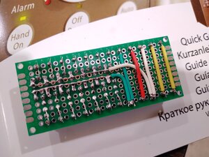

В ней есть NC термореле, в случае нештатной ситуации оно будет разомкнуто - это вызовет отключение твердотельного реле, через которое на револьверку идёт питание 380 V
Также для подключения энкодера револьверки пришлось сооружать такую плату переходник PNP-NPN, иначе к контроллеру не подключиться. Энкодер нужен для определения позиции.

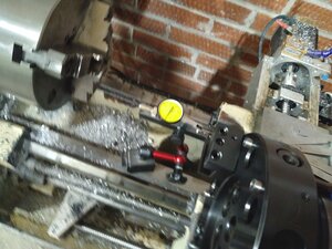

7часовой боевик с револьверкой в главной роли :hehehe: Точнее с её выставлением
По соосности примерно полсотки. Регулировал высоту пластинами щупа. Это оказалось самым муторным
20221114_165300.jpg (4547 просмотров) <a class='original' href='./download/file.php?id=205510&mode=view' target=_blank>Загрузить оригинал (4.41 МБ)</a>
По параллельности резцедержки 0,02 мм. Проверял на длине 45-50 мм
20221114_165840.jpg (4547 просмотров) <a class='original' href='./download/file.php?id=205511&mode=view' target=_blank>Загрузить оригинал (3.7 МБ)</a>
Параллельности барабана к оси Z 0,03 мм. Проверял на длине 30-32 мм
20221114_170221.jpg (4547 просмотров) <a class='original' href='./download/file.php?id=205512&mode=view' target=_blank>Загрузить оригинал (4.33 МБ)</a>

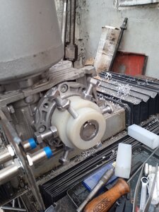

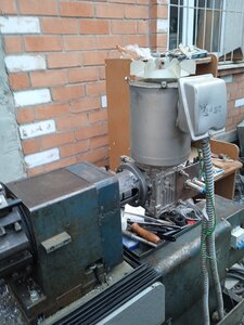

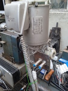

Смонтирована револьверка, инструмент меняет в обоих направлениях
Обратная связь работает
Шпиндель меняет обороты
MPG подключен
Дела идут медленно, но главное что не стоят на месте

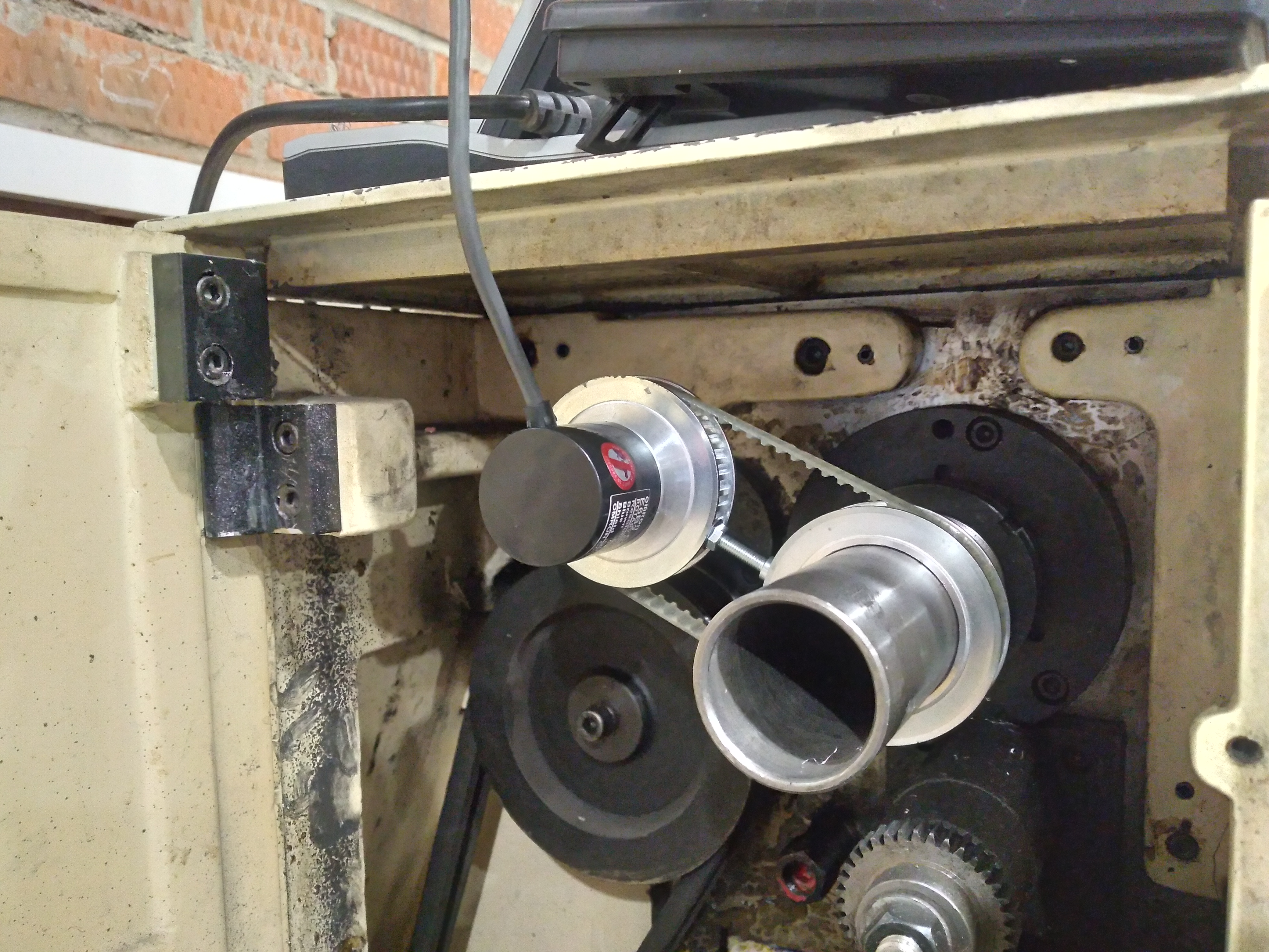

Необходимо было на данном станке как можно точнее расточить отверстия в шкивах резьбоэнкодера, благодаря наличию нормальноработающей обратной связи удалось попасть почти в 0,01мм по диаметрам. То есть повысилась предсказуемость: если нужно было увеличить ф отв. например на 0,02мм, то станок именно эти 0,02мм и брал не больше не меньше, и это при моих линейках с разрешением 0,005 мм! Я с помощью индикатора проверял как ведут себя оси и насколько чётко попадают в заданный шаг перемещения. Есть конечно вопросы по более правильной настройки PID, но то как сейчас работает станок, меня устраивает намного больше чем то что было
Револьверка также радует своей жесткостью, по сравнению с револьверкой от ТПК125 - Pragatti по понятным причинам вообще из другой галактики! Также радует более высокая скорость смены инструмента по кратчайшему пути и 8 ячеек под инструменты вместо 6ти
В общем всё оно было не зря.
Зы. В прошлую субботу заходил в гости Сергей Бочаров (wldev) : помогал с настройкой обратной связи, PID, и прочего. За что ему огромное человеческое спс! Всё таки установка WlMill (или WLTurn :thinking: ) на мой такарник это в некотором смысле ещё и эксперимент, потому очень важно постоянно находиться на связи с создателем и скажем так, проводить тесты "на месте" чтобы проект развивался в правильном направлении.
Ниже фото того что готово по факту на данный момент

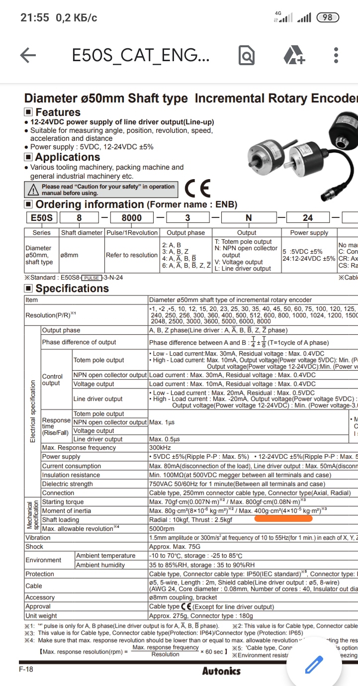

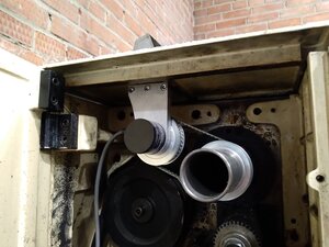

Мне кааца ,если не разгрузить ось энкодера ещё одним подшипником ,он долго не проживёт ,я себе поставил .

гражданинъ писал(а): ↑24 ноя 2022, 17:27 Мне кааца ,если не разгрузить ось энкодера ещё одним подшипником ,он долго не проживёт ,я себе поставил .
Посмотрел на документацию энкодера который есть у меня.
Написано что радиальная нагрузка до 10КГс. Так что думаю все будет хорошо служить.

Посмотрел даташит на свой энкодер. Максимальная радиальная нагрузка 3кг.
Провёл опыт. Закрепил в тисках один шкиф, накинул на него ремень, в ремне разместил 2й шкиф и нагрузил его пакетом с грузом примерно в 3кг.
Цель опыта крайне проста: почувствовать натяжение нагруженного 3кг ремня при сжатии его рукой и сравнение с тем натяжением что есть сейчас, то есть когда энкодер установлен в станок.
В общем такое крайне субъективное сравнение показывает что ремень установленый в станке похоже что не дотягивает до 3кг.
Так что пока остановлюсь на своём варианте, но запасной энкодер на всяк случай возьму, чтоб работа не встала в случае его поломки
