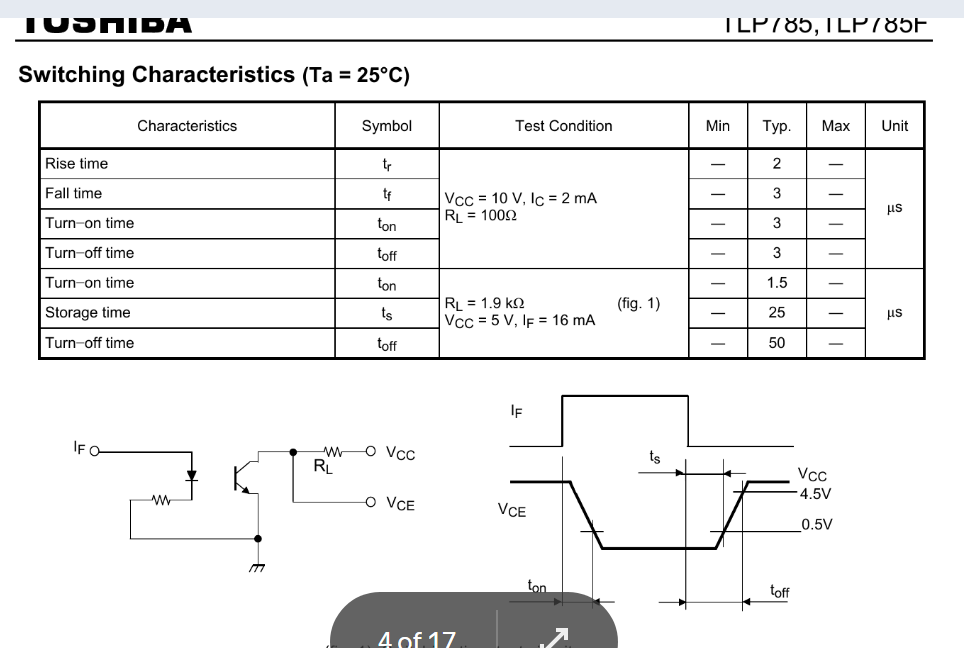

Курдль писал(а): ↑29 янв 2022, 11:21 Прозвонил входную цепь оптораты от входа до анода светодиода - обнаружил сопротивление 2.2 КОм. Уверенности, что кроме резистора в цепи нет каких-то активных элементов, нет. Но в пользу этого говорит то, что в обеих полярностях одно и то же значение 2.2 КОм.
Т.е. фактическая схема входного каскада "слегонца" отличается от паспортной. Похоже, что она заточена под 12В а то и 24В управления :(
Чо делать?
Похоже, что заточена под 24В. 2В падение на светодиоде в открытом состоянии и 22В на резисторе, что дает искомые 10мА (Toshiba рекомендует 16мА). Делать - уменьшать входные резисторы в 5 раз. Можно просто вешать дополнительные резисторы поверх установленных в параллель. И проверить нужно ли менять резисторы в цепях коллекторов. Toshiba для питания 5В рекомендует нагрузку 1,9 кОм.

Pens писал(а): ↑ Похоже, что заточена под 24В. 2В падение на светодиоде в открытом состоянии и 22В на резисторе, что дает искомые 10мА (Toshiba рекомендует 16мА). Делать - уменьшать входные резисторы в 5 раз. Можно просто вешать дополнительные резисторы поверх установленных в параллель. И проверить нужно ли менять резисторы в цепях коллекторов. Toshiba для питания 5В рекомендует нагрузку 1,9 кОм.
Спасибо!
Пожалуй, повешу сопли поверх резисторов в цепях анодов.
В цепях коллекторов ничего менять не буду, т.к. +5В - это штатное внутреннее напряжение контроллера и там все должно быть в порядке.
Однако очень обидно, когда в документации на дорогущее устройство, написана какая-то хрень :(

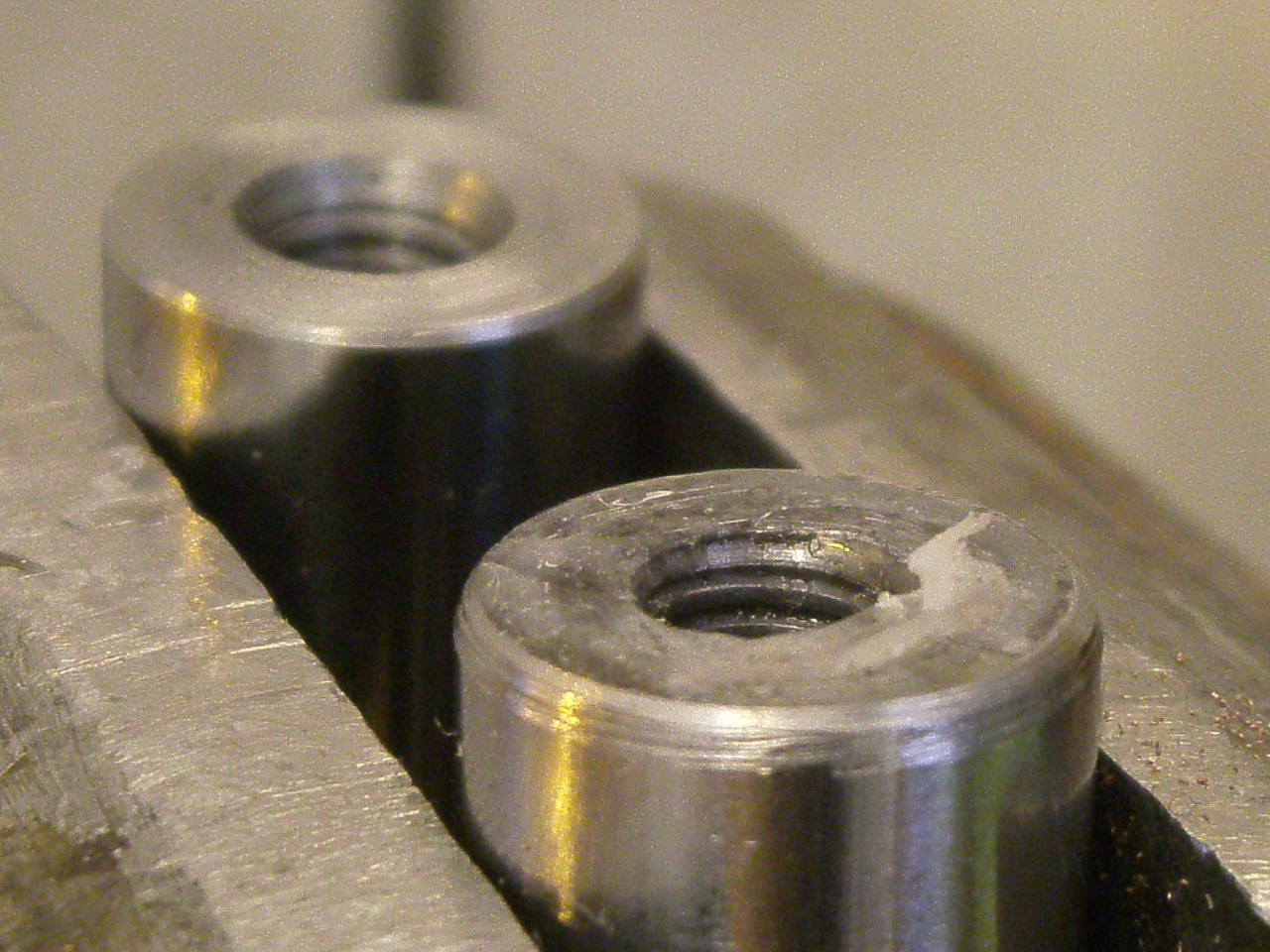

Darxton. История разочарования.
Итак, заказал я парочку валов 12 х 204 мм из подшипниковой стали с обработкой торцов.
Цена вышла приличная, но "один раз живем".
Попросили прислать чертеж. "О! Солидно!", подумал я и напряг все свои извилины для воспоминаний тонкостей УГО фасок, шероховатости и т.п.
Выслал чертеж - получил счет на 1 733 р. 750 из которых - доставка, 500 - "ручная токарная обработка".
Особенно позабавила строка расхода: "Услуги по жесткой упаковке груза(доска) 1 шт - 90,00 90,00"
Ну, прикольно, думаю я, это вам не кЕтай какой-то! Ребята упакуют в деревянную коробку! Круто!
Ага!
Примотали валы скотчем к плохо обработанной деревяшке!
IMG_5330_m.JPG (984 просмотра) <a class='original' href='./download/file.php?id=201491&sid=91c32b4789a41f59f1661b11cd22ef20&mode=view' target=_blank>Загрузить оригинал (267.52 КБ)</a>
Причем вес той деревяшки вместе с огрызком вала. который мне нафиг не нужен, превышает вес 2-х валов, которые мне были нужны.
Думаю, что не будь этого лишнего веса - посылка бы могла попасть в категорию бандероль и её доставка на 1000 км. не стоила бы 750 р.
Распаковал, замерил линейкой - вроде все норм.
Однако моё моргослепство не позволило заметить все недостатки сразу.
Итак:
«Обработано» 4 торца валов. Фаска на всех разная — от 0,5 до 1.5 мм.
Просверлены осевые отверстия все разной глубины — от 19.7 до 22.2 мм.
Также нарезана резьба М5. В 2-х торцах винты вкручиваются с заметным люфтом, в 2-х — с напряжением.
Один вал короче другого, а чтобы я этого не заметил — его торец залит чем-то типа эпоксидки.
И я действительно не заметил, когда распаковывал посылку и снимал на видео :(
Я начал отколупывать ножиком этот слой, но до конца не буду. Пусть остается вещественным доказательством.
Хотя для кого это доказательство - не понятно :( На Али я мог бы открыть спор и скорее всего Али встал бы на мою сторону.
А здесь служба качества ничего не делает по этому вопросу.
PICT0004_m.JPG (984 просмотра) <a class='original' href='./download/file.php?id=201492&sid=91c32b4789a41f59f1661b11cd22ef20&mode=view' target=_blank>Загрузить оригинал (438.38 КБ)</a>
PICT0003_m.JPG (984 просмотра) <a class='original' href='./download/file.php?id=201493&sid=91c32b4789a41f59f1661b11cd22ef20&mode=view' target=_blank>Загрузить оригинал (400.34 КБ)</a>
Вот такая вот печаль :(
