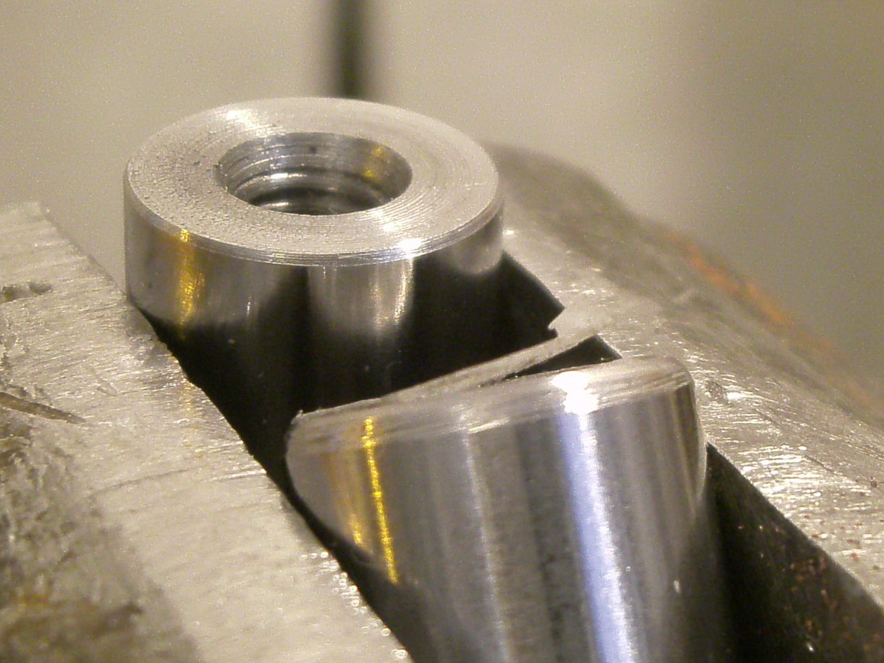

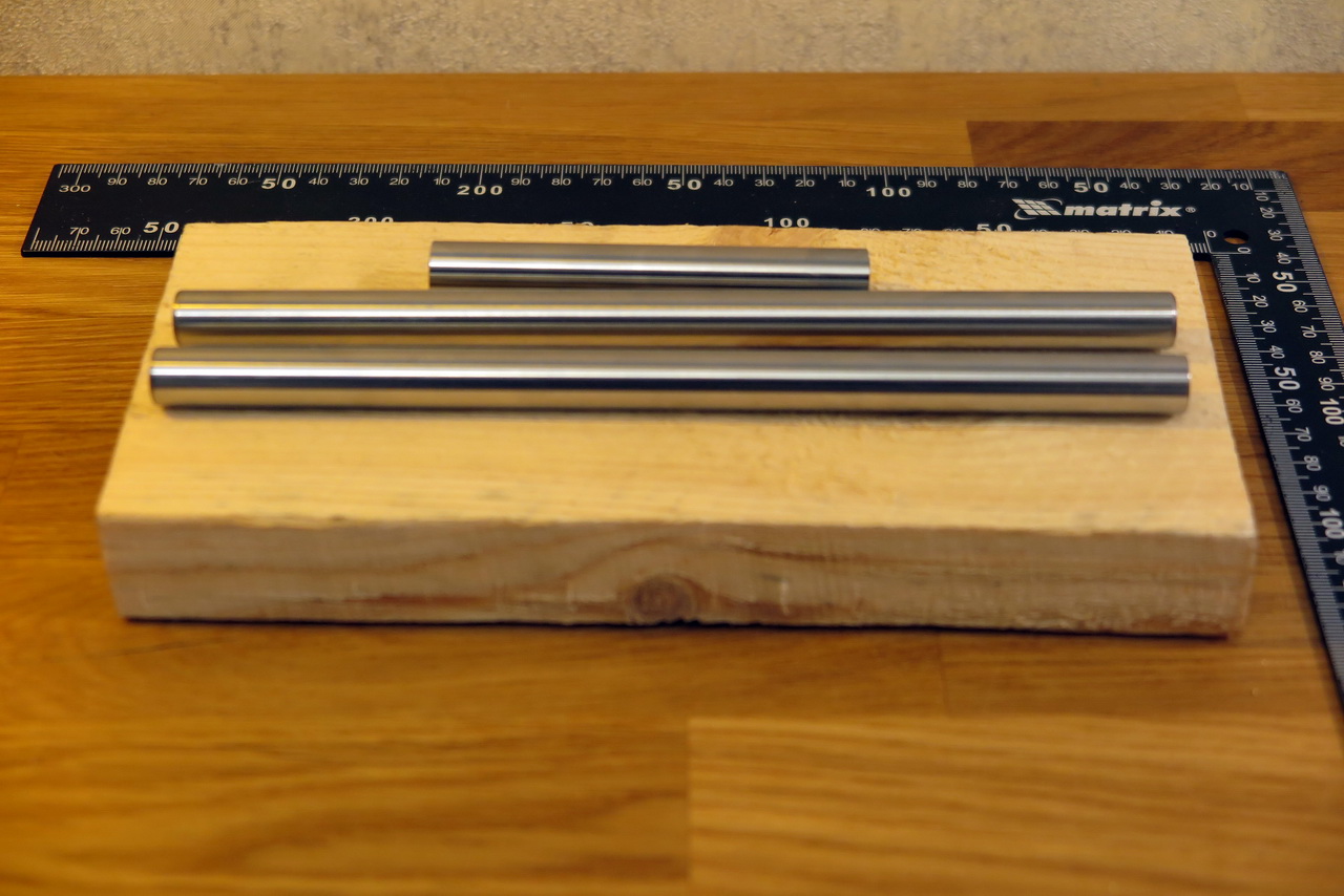

Darxton. История разочарования.
Итак, заказал я парочку валов 12 х 204 мм из подшипниковой стали с обработкой торцов.
Цена вышла приличная, но "один раз живем".
Попросили прислать чертеж. "О! Солидно!", подумал я и напряг все свои извилины для воспоминаний тонкостей УГО фасок, шероховатости и т.п.
Выслал чертеж - получил счет на 1 733 р. 750 из которых - доставка, 500 - "ручная токарная обработка".
Особенно позабавила строка расхода: "Услуги по жесткой упаковке груза(доска) 1 шт - 90,00 90,00"
Ну, прикольно, думаю я, это вам не кЕтай какой-то! Ребята упакуют в деревянную коробку! Круто!
Ага!
Примотали валы скотчем к плохо обработанной деревяшке!
IMG_5330_m.JPG (1174 просмотра) <a class='original' href='./download/file.php?id=201491&mode=view' target=_blank>Загрузить оригинал (267.52 КБ)</a>
Причем вес той деревяшки вместе с огрызком вала. который мне нафиг не нужен, превышает вес 2-х валов, которые мне были нужны.
Думаю, что не будь этого лишнего веса - посылка бы могла попасть в категорию бандероль и её доставка на 1000 км. не стоила бы 750 р.
Распаковал, замерил линейкой - вроде все норм.
Однако моё моргослепство не позволило заметить все недостатки сразу.
Итак:
«Обработано» 4 торца валов. Фаска на всех разная — от 0,5 до 1.5 мм.
Просверлены осевые отверстия все разной глубины — от 19.7 до 22.2 мм.
Также нарезана резьба М5. В 2-х торцах винты вкручиваются с заметным люфтом, в 2-х — с напряжением.
Один вал короче другого, а чтобы я этого не заметил — его торец залит чем-то типа эпоксидки.
И я действительно не заметил, когда распаковывал посылку и снимал на видео :(
Я начал отколупывать ножиком этот слой, но до конца не буду. Пусть остается вещественным доказательством.
Хотя для кого это доказательство - не понятно :( На Али я мог бы открыть спор и скорее всего Али встал бы на мою сторону.
А здесь служба качества ничего не делает по этому вопросу.
PICT0004_m.JPG (1174 просмотра) <a class='original' href='./download/file.php?id=201492&mode=view' target=_blank>Загрузить оригинал (438.38 КБ)</a>
PICT0003_m.JPG (1174 просмотра) <a class='original' href='./download/file.php?id=201493&mode=view' target=_blank>Загрузить оригинал (400.34 КБ)</a>
Вот такая вот печаль :(

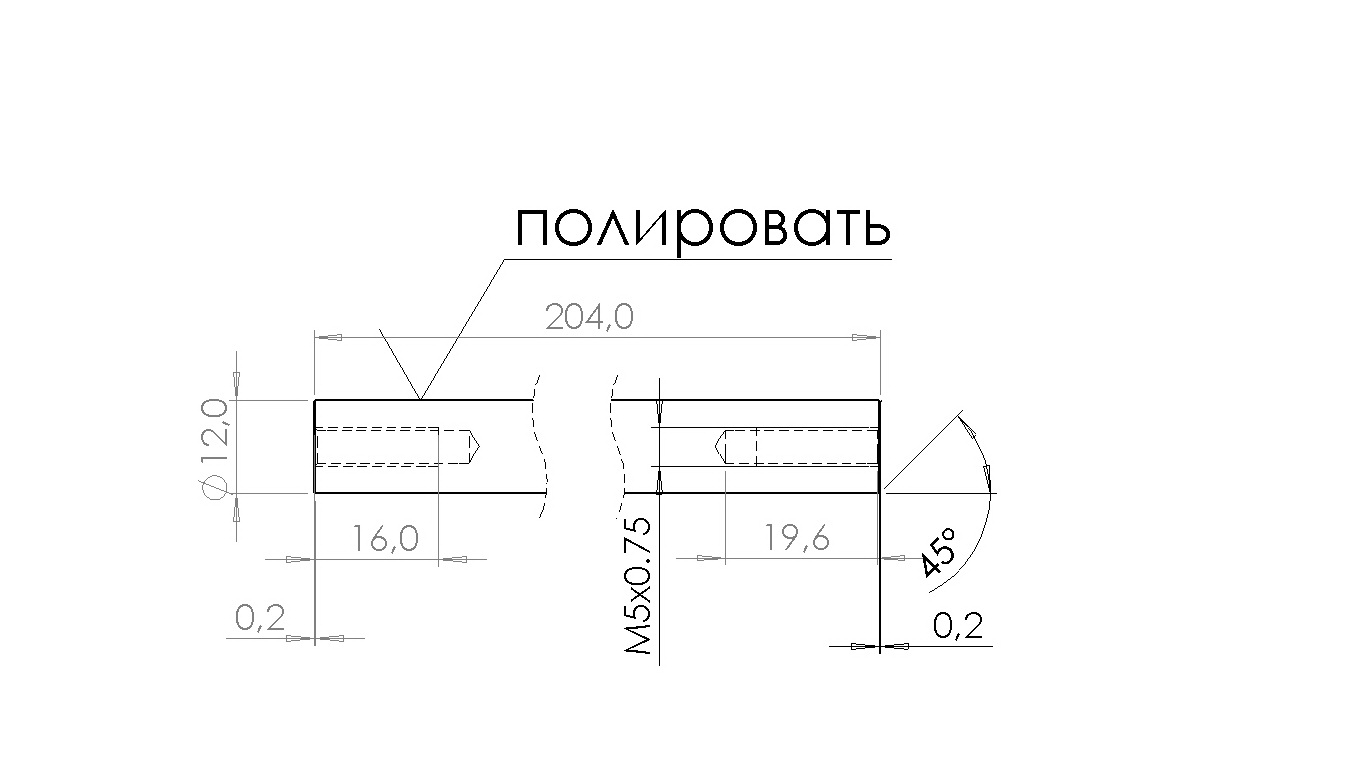

drey82
Сообщения: 611
Репутация: 82
Настоящее имя: Drey
Откуда: Воронеж
Сообщение drey82 »
Чертежик бы тоже приложил сюда на всякий, не понятно что было указано, поэтому лучше подкрепить вышеописанное
Курдль
Сообщения: 1060
Репутация: 282
Откуда: Msk
Сообщение Курдль »
drey82 писал(а): ↑ Чертежик бы тоже приложил сюда на всякий, не понятно что было указано, поэтому лучше подкрепить вышеописанное
Думаете на чертеже было написано "ЗДЕСЬ ЗАЛЕПИТЬ ЭПОКСИДКОЙ!"? :(
Предупреждаю - я не механик, инженер АСУ :)
shaft_X.JPG (1169 просмотров) <a class='original' href='./download/file.php?id=201494&mode=view' target=_blank>Загрузить оригинал (61.66 КБ)</a>
