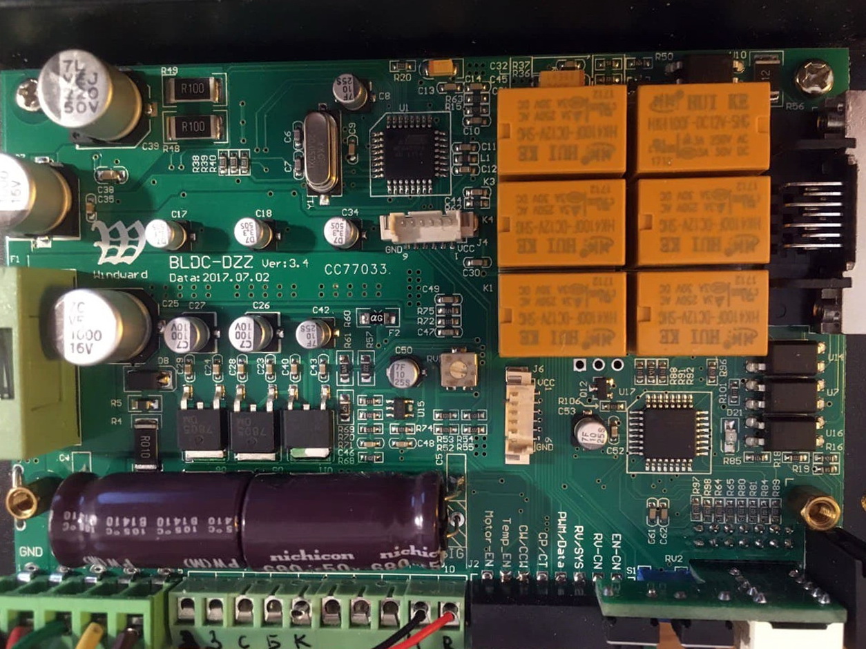

1. Найти эти 2.2к и заменить на 220 ом.
2. Нагородить городки на плате управления с транзисторами, питанием 24в и инверсией сигналов.
Курдль
Сообщения: 1060
Репутация: 282
Откуда: Msk
Сообщение Курдль »
Kost_irk писал(а): ↑ 1. Найти эти 2.2к и заменить на 220 ом.
1. При такой плотности монтажа (плата имеет еще и 2-ю сторону, плотно набитую компонентами) я не справлюсь с перепайкой.
Могу только соплю бросить от ноги разъема к ноге оптопары.
2. Печаль в том, что у меня изначально есть 12В управление (Mach3 контроллер) и я специально делал развязку для +5В (чтобы иметь универсальную PWM что для шпинделя, что для лазера) :pssdoff:
BLDC_DZZ.jpg (1445 просмотров) <a class='original' href='./download/file.php?id=201396&mode=view' target=_blank>Загрузить оригинал (409.79 КБ)</a>
Pens
Сообщения: 25
Зарегистрирован: 18 июн 2019, 08:43
Репутация: 38
Сообщение Pens »
Курдль писал(а): ↑29 янв 2022, 11:21 Прозвонил входную цепь оптораты от входа до анода светодиода - обнаружил сопротивление 2.2 КОм. Уверенности, что кроме резистора в цепи нет каких-то активных элементов, нет. Но в пользу этого говорит то, что в обеих полярностях одно и то же значение 2.2 КОм.
Т.е. фактическая схема входного каскада "слегонца" отличается от паспортной. Похоже, что она заточена под 12В а то и 24В управления :(
Чо делать?
Похоже, что заточена под 24В. 2В падение на светодиоде в открытом состоянии и 22В на резисторе, что дает искомые 10мА (Toshiba рекомендует 16мА). Делать - уменьшать входные резисторы в 5 раз. Можно просто вешать дополнительные резисторы поверх установленных в параллель. И проверить нужно ли менять резисторы в цепях коллекторов. Toshiba для питания 5В рекомендует нагрузку 1,9 кОм.
Оптрон.png (1442 просмотра) <a class='original' href='./download/file.php?id=201397&mode=view' target=_blank>Загрузить оригинал (76.05 КБ)</a>

Сообщение Курдль »
Pens писал(а): ↑ Похоже, что заточена под 24В. 2В падение на светодиоде в открытом состоянии и 22В на резисторе, что дает искомые 10мА (Toshiba рекомендует 16мА). Делать - уменьшать входные резисторы в 5 раз. Можно просто вешать дополнительные резисторы поверх установленных в параллель. И проверить нужно ли менять резисторы в цепях коллекторов. Toshiba для питания 5В рекомендует нагрузку 1,9 кОм.
Спасибо!
Пожалуй, повешу сопли поверх резисторов в цепях анодов.
В цепях коллекторов ничего менять не буду, т.к. +5В - это штатное внутреннее напряжение контроллера и там все должно быть в порядке.
