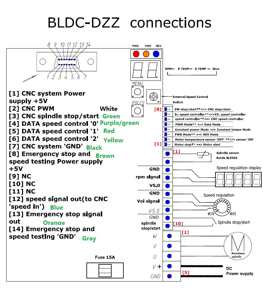

Kost_irk писал(а): ↑ 1. Найти эти 2.2к и заменить на 220 ом.
2. Нагородить городки на плате управления с транзисторами, питанием 24в и инверсией сигналов.
1. При такой плотности монтажа (плата имеет еще и 2-ю сторону, плотно набитую компонентами) я не справлюсь с перепайкой.
Могу только соплю бросить от ноги разъема к ноге оптопары.
2. Печаль в том, что у меня изначально есть 12В управление (Mach3 контроллер) и я специально делал развязку для +5В (чтобы иметь универсальную PWM что для шпинделя, что для лазера) :pssdoff:
BLDC_DZZ.jpg (1448 просмотров) <a class='original' href='./download/file.php?id=201396&mode=view' target=_blank>Загрузить оригинал (409.79 КБ)</a>

Курдль писал(а): ↑29 янв 2022, 11:21 Прозвонил входную цепь оптораты от входа до анода светодиода - обнаружил сопротивление 2.2 КОм. Уверенности, что кроме резистора в цепи нет каких-то активных элементов, нет. Но в пользу этого говорит то, что в обеих полярностях одно и то же значение 2.2 КОм.
Т.е. фактическая схема входного каскада "слегонца" отличается от паспортной. Похоже, что она заточена под 12В а то и 24В управления :(
Чо делать?
Похоже, что заточена под 24В. 2В падение на светодиоде в открытом состоянии и 22В на резисторе, что дает искомые 10мА (Toshiba рекомендует 16мА). Делать - уменьшать входные резисторы в 5 раз. Можно просто вешать дополнительные резисторы поверх установленных в параллель. И проверить нужно ли менять резисторы в цепях коллекторов. Toshiba для питания 5В рекомендует нагрузку 1,9 кОм.
Оптрон.png (1445 просмотров) <a class='original' href='./download/file.php?id=201397&mode=view' target=_blank>Загрузить оригинал (76.05 КБ)</a>

Pens писал(а): ↑ Похоже, что заточена под 24В. 2В падение на светодиоде в открытом состоянии и 22В на резисторе, что дает искомые 10мА (Toshiba рекомендует 16мА). Делать - уменьшать входные резисторы в 5 раз. Можно просто вешать дополнительные резисторы поверх установленных в параллель. И проверить нужно ли менять резисторы в цепях коллекторов. Toshiba для питания 5В рекомендует нагрузку 1,9 кОм.
Спасибо!
Пожалуй, повешу сопли поверх резисторов в цепях анодов.
В цепях коллекторов ничего менять не буду, т.к. +5В - это штатное внутреннее напряжение контроллера и там все должно быть в порядке.
Однако очень обидно, когда в документации на дорогущее устройство, написана какая-то хрень :(
Есть еще идея обыграть второй - аналоговый канал управления (коннектор в правой части схемы)
BLDC_Pinout1.jpg (1412 просмотров) <a class='original' href='./download/file.php?id=201403&mode=view' target=_blank>Загрузить оригинал (192.55 КБ)</a>

Pens писал(а): ↑ Не знаю, вдруг поможет. Здесь в разделе "Description" есть немного другая схема подключения. Например на контактах "8" и "9" есть приписка "+24V".
Спасибо! Интересная интерпретация. У меня есть и китайский вариант, но на нем под контактом 8 подписано +5V.
Мне непонятно назначение контакта 1 (CNC System Power Supply +5V). На прилагаемом к контроллеру кабеле этот контакт внутри разъема не подключен ни к какому проводу. Внутри контроллера эта цепь приходит на анод мощного диода, с его катода - на коллектор фототранзистора оптопары. А эмиттер этой оптопары соединен с GND! Т.е. если подать +5 на пин 1 а землю на пин 7, то при каких-то сигналах внутри контроллера этот фототранзистор коротнет :(

Курдль писал(а): ↑29 янв 2022, 20:18 Мне непонятно назначение контакта 1 (CNC System Power Supply +5V). На прилагаемом к контроллеру кабеле этот контакт внутри разъема не подключен ни к какому проводу.
На моей схеме, если переводить с китайского, то пояснение к первому выводу "Не определен". Пояснение к 8-му - "8
Сигнальная система аварийной остановки +24 В
коричневый"
А вся таблица выглядит примерно так:
"Определение порта управления ЧПУ:
| Серийный номер подарка | функция | Цвет сигнального кабеля
1. Не определен
2. Импульс управления скоростью вращения шпинделя с ЧПУ PWM
3. Сигнал остановки/запуска шпинделя с ЧПУ | розовый
4. Бит регулирования скорости передачи данных 0
5. Регулирование скорости передачи данных 1-е место
6. Регулирование скорости передачи данных 2-е место
7. Сигнальный вход COM1 | Бесцветный
8. Cигнальная система аварийной остановки +24 В | коричневый
9. Импульсный сигнал скорости +24 В
10. Прямое / обратное управление с ЧПУ
11. Не определен
12. Отключите импульсный сигнал
13. Выход сигнала аварийной остановки | оранжевый
14. Выходной сигнал аварийной остановки и измерения скорости COM2" | синий

Pens писал(а): ↑ 9. Импульсный сигнал скорости +24 В
Ага! Это великолепное описание помогло мне найти выходной сигнал на внешний тахометр. :)
Причем, пока не подашь питающее напряжение, ничего не выдается. Но это и понятно для подобных модулей развязки.
