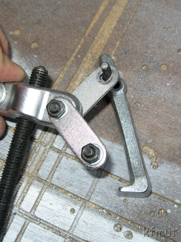

IMG_0019.JPG (1677 просмотров) <a class='original' href='./download/file.php?id=194922&sid=3955f04e74d9a4cabfaf902207e85889&mode=view' target=_blank>Загрузить оригинал (497.13 КБ)</a>
Главное не пытаться снимать сразу съёмником:

kfmut
Сообщения: 922
Репутация: 147
Откуда: г.Тверь
Сообщение kfmut »
Kachik писал(а): ↑22 апр 2021, 13:59 Так винт (шток) съёмника по диаметру вроде больше вала...
Не, 8-ка там и там, съёмник маленький. Но вообще сначала пробовал через проставку из винта М8 в термоусадке чтобы случайно не повредить внутрений конус, потом уже стало понятно, что патрон посажен в хороший натяг, и без повреждений снять всё равно не получится.
