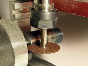

Сообщение Avk »

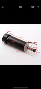

Игорь, добрый день,
Не подскажите случайно количество и размер подшипников для 500w шпинделя для 1419???
Заранее благодарю!
quote=igor_kovchegin post_id=581700 time=1600241312 user_id=40503]
Mind писал(а): ↑21 авг 2020, 04:31 Добрый
Очень интересует можно ли делать клише для тиснения кожи из алюминия или магния? Глубина окло 2мм.
В стандартном варианте, без замены шпинделя.
Стоковый шпиндель слишком днищенский.. Можно магний точить, я пробовал, но при большой глубине обработки точность очень далека от идеала... Так что на 2мм заглубляться придется по 0.2-0.3мм максимум, чтобы более менее... Я сменил шпиндель и магний пилю по 0.8-1мм за проход, чистовой проход потом на 0.15 мм. Но надо понимать, что гравировкой в принципе высокую точность клише не получить... Микротекст уж точно не получится хоть на каком шпинделе и станке...
[/quote]

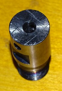

Сообщения: 2098
608 там обычно если не изменяет память. Можно заменить на 708 и заменить стаканы резиновые на что-то прочнее. Самая проблема там - снять патрон.

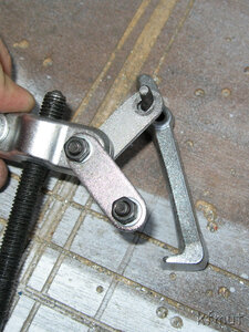

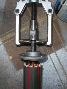

nevkon писал(а): ↑ Самая проблема там - снять патрон.
Это-то самое простое, а вот "запихать зубную пасту обратно в тюбик" сложнее :lol:
IMG_0019.JPG (1676 просмотров) <a class='original' href='./download/file.php?id=194922&sid=c3f2ee545e6d6250a5079edf993155c7&mode=view' target=_blank>Загрузить оригинал (497.13 КБ)</a>
Главное не пытаться снимать сразу съёмником:
Kachik
Сообщения: 1292
Репутация: 308
Сообщение Kachik »
Так винт (шток) съёмника по диаметру вроде больше вала...
kfmut
Сообщения: 922
Репутация: 147
Откуда: г.Тверь
Сообщение kfmut »
Kachik писал(а): ↑22 апр 2021, 13:59 Так винт (шток) съёмника по диаметру вроде больше вала...
Не, 8-ка там и там, съёмник маленький. Но вообще сначала пробовал через проставку из винта М8 в термоусадке чтобы случайно не повредить внутрений конус, потом уже стало понятно, что патрон посажен в хороший натяг, и без повреждений снять всё равно не получится.

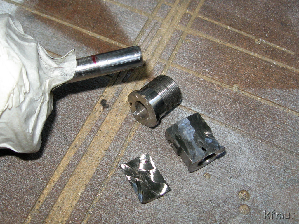

kfmut писал(а): ↑ Это-то самое простое, а вот "запихать зубную пасту обратно в тюбик" сложнее
О! Коллега! Я не один такой :mrgreen: :hehehe:
Только у меня немного другой прецедент был. Или уже спокойно можно сказать: инцидент!
Я напяливал на горячую патрон на вал, а он напялился только до середины и остыл :shock:
Я даже не попытался никакой съемник применить - сразу пилить начал.

Курдль писал(а): ↑ Только у меня немного другой прецедент был. Или уже спокойно можно сказать: инцидент!
Ага, тоже с нагревом пытался обратно насадить. Как в роликах на ютубе, патрон легко соскальзывает по валу на своё место, "почему-то" не получилось. Грел до 280-290 градусов(типа 2 "сотки" должно было это дать), миллиметров на 4-5 патрон "соскользнул"...потом встал колом :mrgreen: Допрессовывал трубными тисками на 3/4", уже спокойно и без паники :pssdoff:

kfmut писал(а): ↑ "почему-то" не получилось. Грел до 280-290 градусов(типа 2 "сотки" должно было это дать), миллиметров на 4-5 патрон "соскользнул"...потом встал колом
Да, я тоже насмотрелся роликов, как просто и элегантно надеть нагретый патрон на вал.
Грел старательно строительным феном, температуру точно замерял пирометром...
Только надо помнить, что и вал и патрон делали китайцы, которые с сотками не заморачивались :)
А так - зашибись технология: "У Вас есть только одна попытка!" :lol:

Курдль писал(а): ↑ Только надо помнить, что и вал и патрон делали китайцы, которые с сотками не заморачивались
Вал у меня вроде бы нормальный был, по микрометру ровно 8мм, только следы от стопорных винтов убирал(вот нафига они там нужны?!), а вот с патронами, да, вопрос: было два патрона и по ощущениям у одного из них было слегка овальное отверстие, жаль точно померить нечем его. Плюс заусенцы от отверстий под стопорные винты(опять же!)...наверное большую часть проблемы можно было бы решить развёрткой под правильную посадку(N7 или P7?), но что-то таких я не видел в "строймагах". Хотя можно наверное и развернуть под H7, и как-то посадить на фиксатор с винтами.
Курдль писал(а): ↑ А так - зашибись технология: "У Вас есть только одна попытка!"
Ну, до нескольких последних мгновений перед фиаско было интересно :twisted:

К сожалению не подскажу.. там же 50мм шпиндель, если не ошибаюсь. А у нас 42мм.. да и потом надо смотреть не на модель станка, а на конкретный шпиндель. Подшипники ведь не только по диаметру разные бывают. А зачем их менять хотите? Китайские развалились?

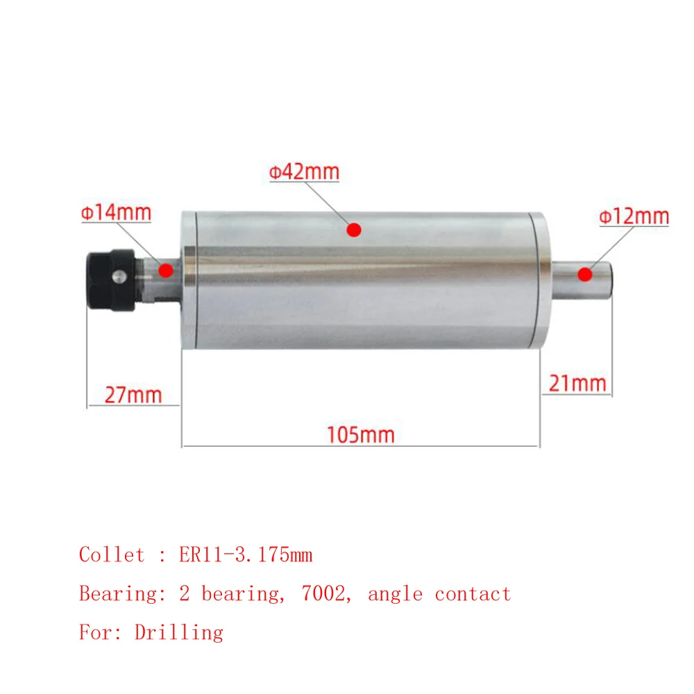

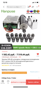

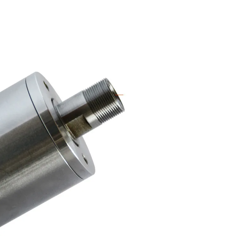

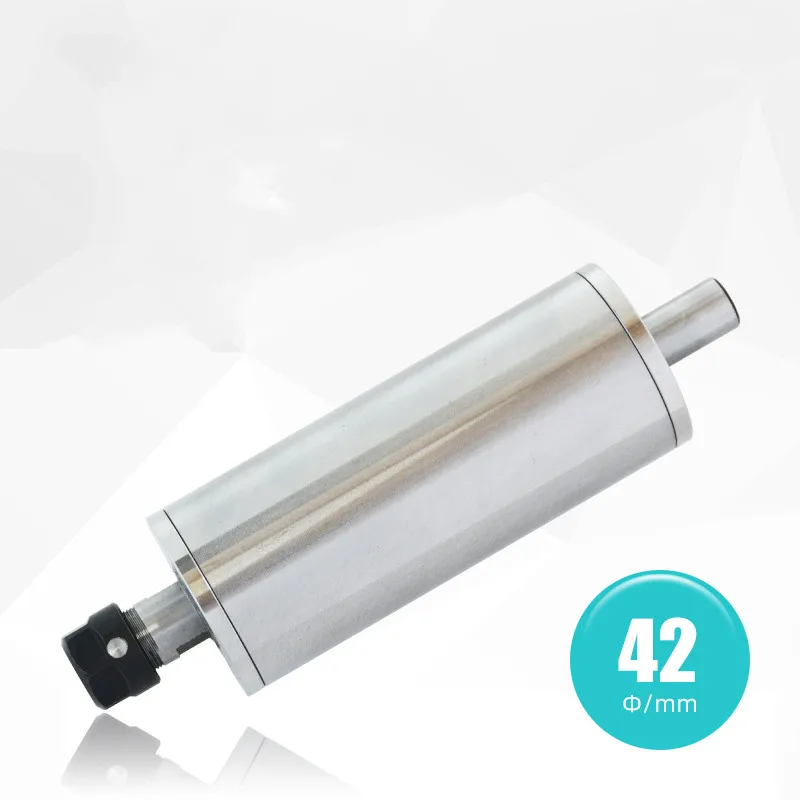

Newsky83 писал(а): ↑ Для меня ршение всех проблем этого станка -установка этого же моторчика только через шкивы. Но для этого нужно изготовить шпиндель и купить заготовки -всего навсего вал 10мм er11 к нему подшипники, пару шкивов с ремнем. Выточить обойму, собрать и прикрутить все на место моторчика
А что Вы скажете по поводу этого шпинделя?
https://aliexpress.ru/item/1005002473607452.html
