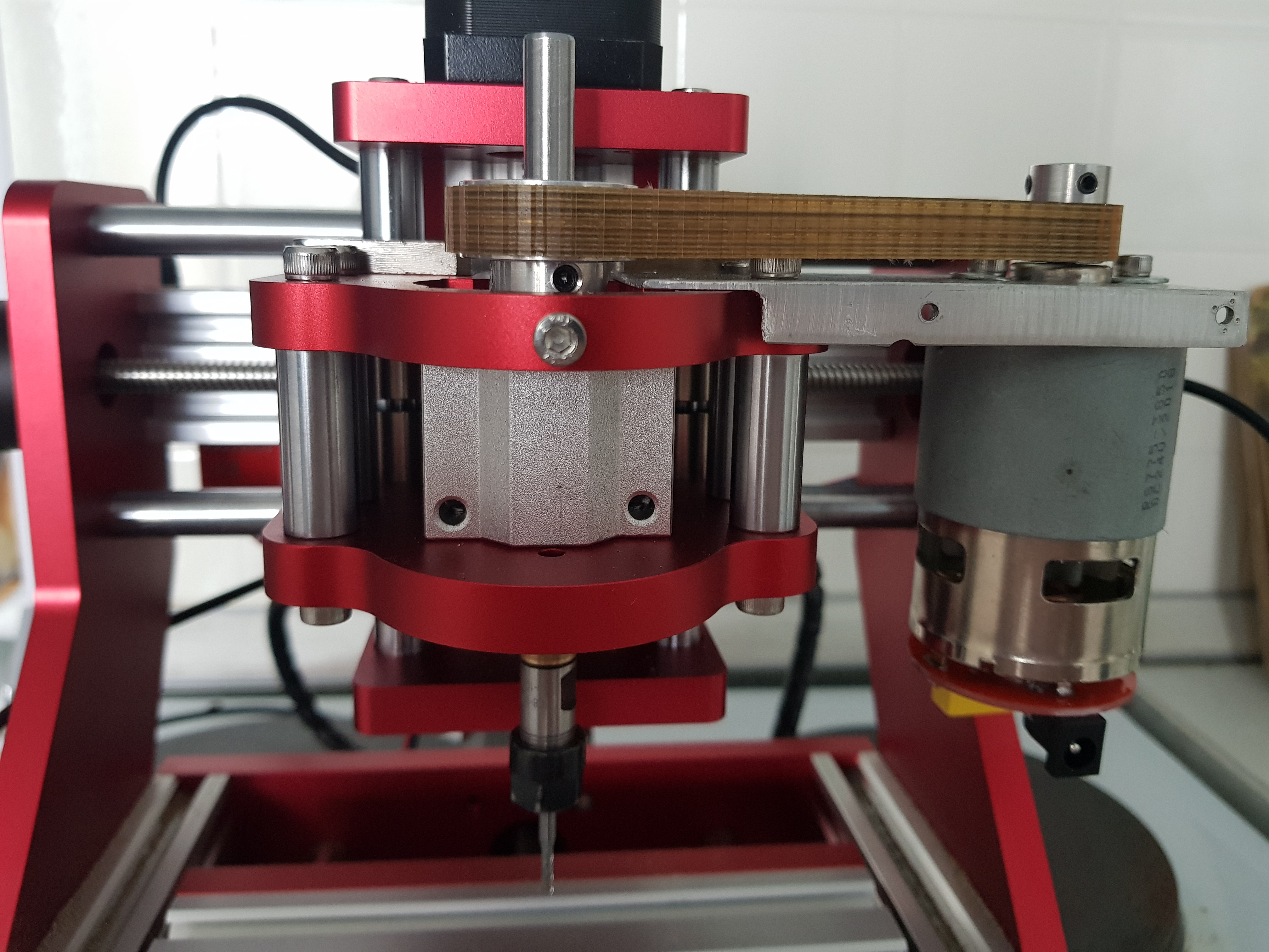

А как на вашей плате ведётся регулировка оборотов?
У меня блок питания с регулятором 12-24. Обороты меняются если двигать регулятор на блоке питания, но тогда получается напряжение меняется на всей плате -не вредно ли это?
С управлением я вроде разобрался. Последняя версия приложения Candle работает хорошо с 1.1f прошивкой. Правда пришлось повозиться с настройками, инвертировать направления осей. Но зато теперь программа выполняется, можно нажать паузу и продолжить. А после сброса обнуляются координаты.
Мне проще удаётся работа с желёзками, не понимаю, зачем вы паритесь, пепетачиваете крепление, покупаете дорогие шпиндели и тд. Гонка за оборотами и мощностью, но зачем? Железо прекрассно обрабатывается на скоростях до 4000. Выше уже дешёвые фрезы горят. Для цветных металлов достаточно до 8000.

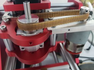

Для меня ршение всех проблем этого станка -установка этого же моторчика только через шкивы. Но для этого нужно изготовить шпиндель и купить заготовки -всего навсего вал 10мм er11 к нему подшипники, пару шкивов с ремнем. Выточить обойму, собрать и прикрутить все на место моторчика. Я пока только тестирую, но уже результаты такие что 1,5мм кукурузкой грызет латунь почти как деревяшку. С железом чуть сложнее, медленно, но тоже грызет. Для работ по железу нужно утяжелять столик и голову. Без нужной массы дребезг усиливается и передаётся на фрезу. Во время работы клал на столик болванку 800гр и то вибрации снижались. Замена алюминипрофильного столика на чугунный -обязательна, всем кто хочет применять станок по металлам!
Вот моя тестовая сборка (вал 8mm er8). Буду переделывать по феншую когда ер11 приедет.

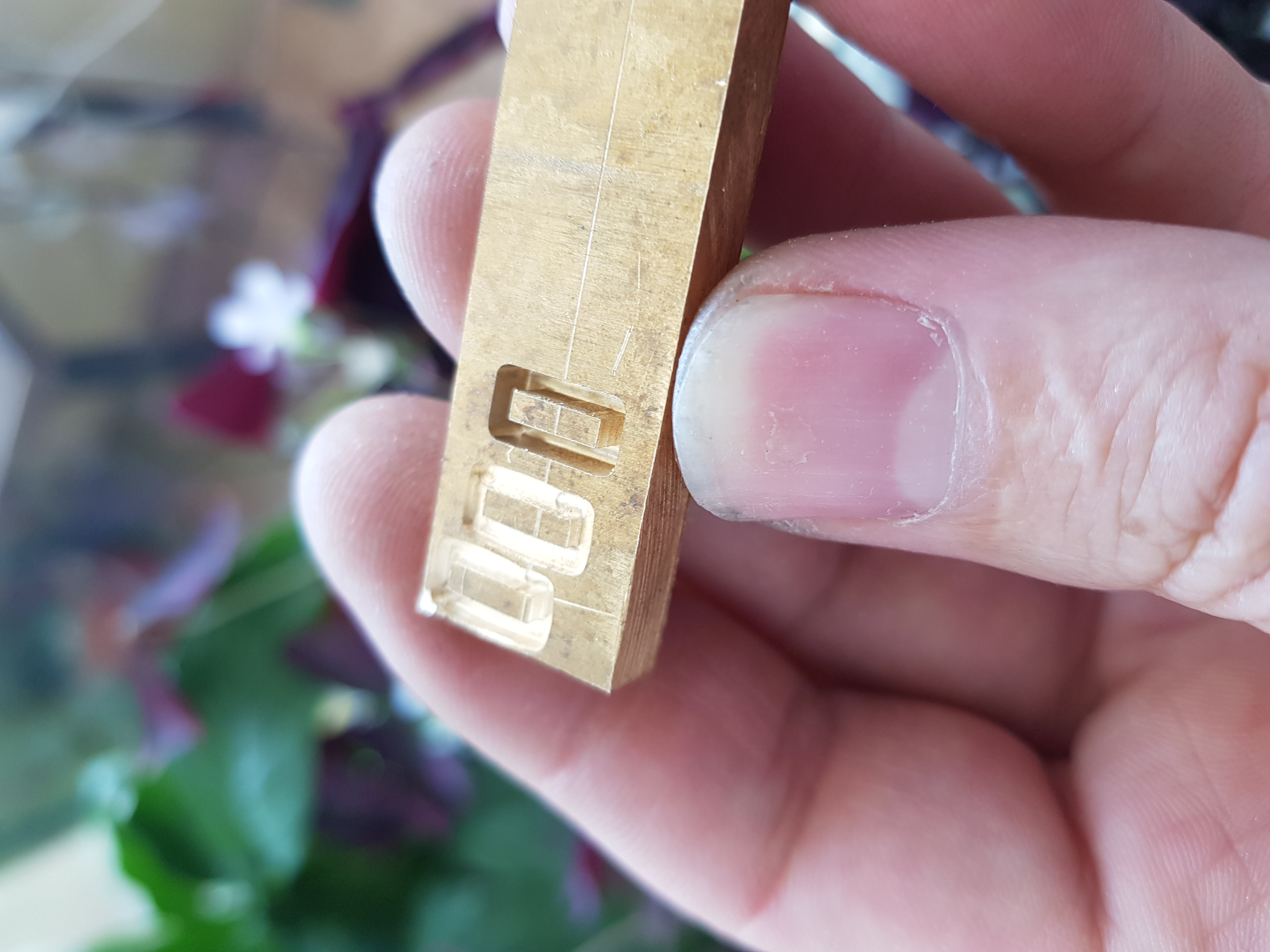

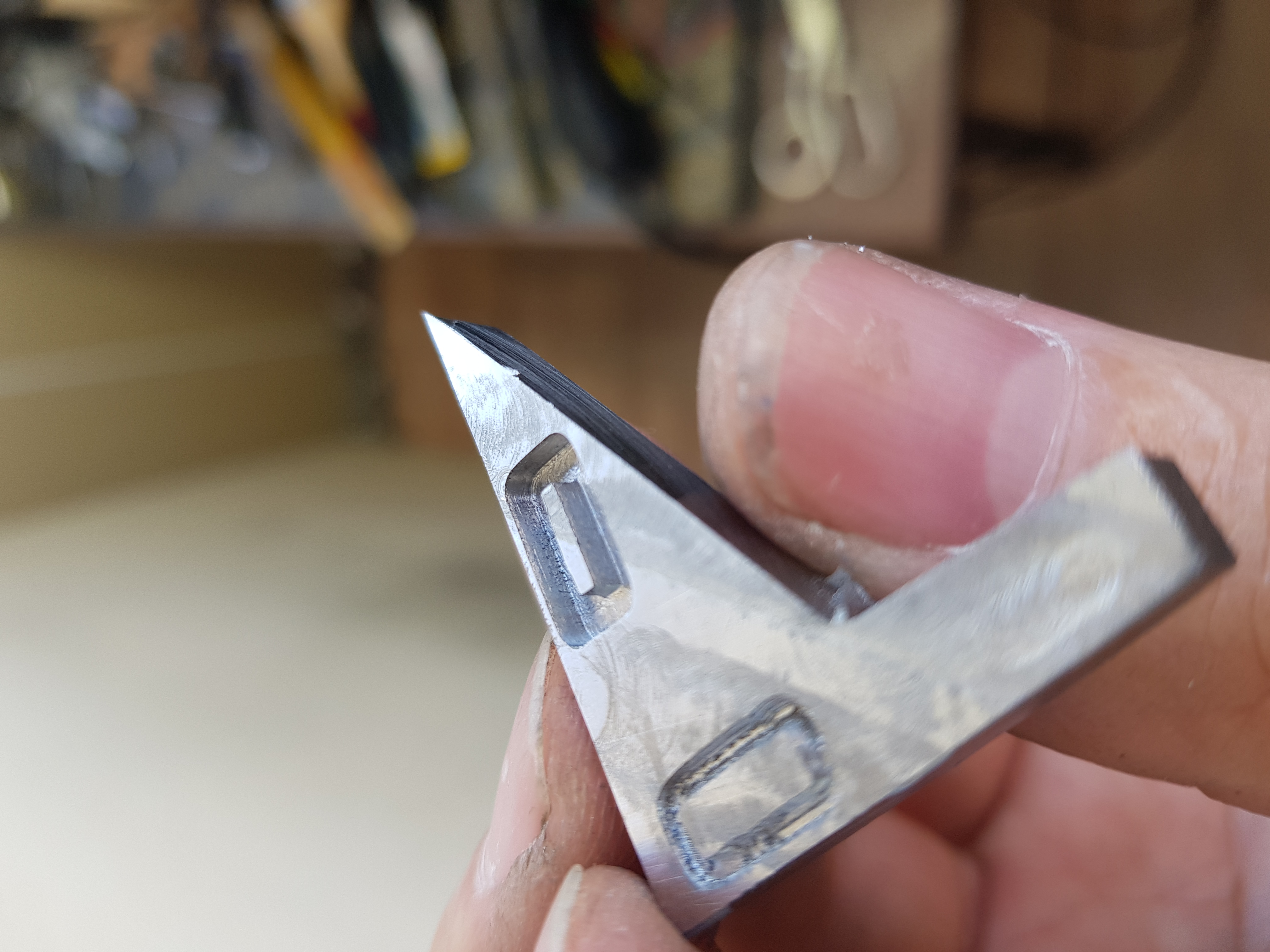

Newsky83 писал(а):Железо прекрассно обрабатывается на скоростях до 4000. Выше уже дешёвые фрезы горят. Для цветных металлов достаточно до 8000.

Newsky83 писал(а):не понимаю, зачем вы паритесь, пепетачиваете крепление, покупаете дорогие шпиндели и тд. Гонка за оборотами и мощностью, но зачем? Железо прекрассно обрабатывается на скоростях до 4000.
Я могу легко объяснить, почему я принял такое решение.
1. Я искал станок минимального размера для эксплуатации его в домашних условиях. Это значит, что у меня нет мастерской, гаража, дачи и других помещений и инструментов (сверлильного, точильного, токарного и т.п. станков), пригодных для "рукоделия".
И я четко понимаю, что, например, шпиндель, как у Вас, я в домашних условиях не изготовлю.
2. Я покупал станок под обработку конкретных материалов: пластиков, дерева и максимум из металлов - алюминия.
3. Я пользуюсь опубликованными таблицами и программами, для расчета оборотов шпинделя под определенные материалы. Из них выходит, что для фрезеровки алюминия под мои задачи скорость вращения ~18 000 об/мин.
4. В круг моих интересов входит изготовление печатных плат. Инструменты для них имеют диаметр (или срез наконечника) в доли миллиметра. Ширина дорожки или изолирующей канавки на платах может быть 0.2 мм. При этом биения и люфт в штатном шпинделе и патроне могут превосходить эти значения в разы.
Кроме того, я с недоверием отношусь к возможностям этого станка по обработке металлов. Как я уже писал, люфт в приводном Т-винте "компенсируется" пружиной. Однако жесткость той пружины значительно меньше усилия на фрезу при обработке металлов. Это значит, что люфт работает против качества в полную силу. :(

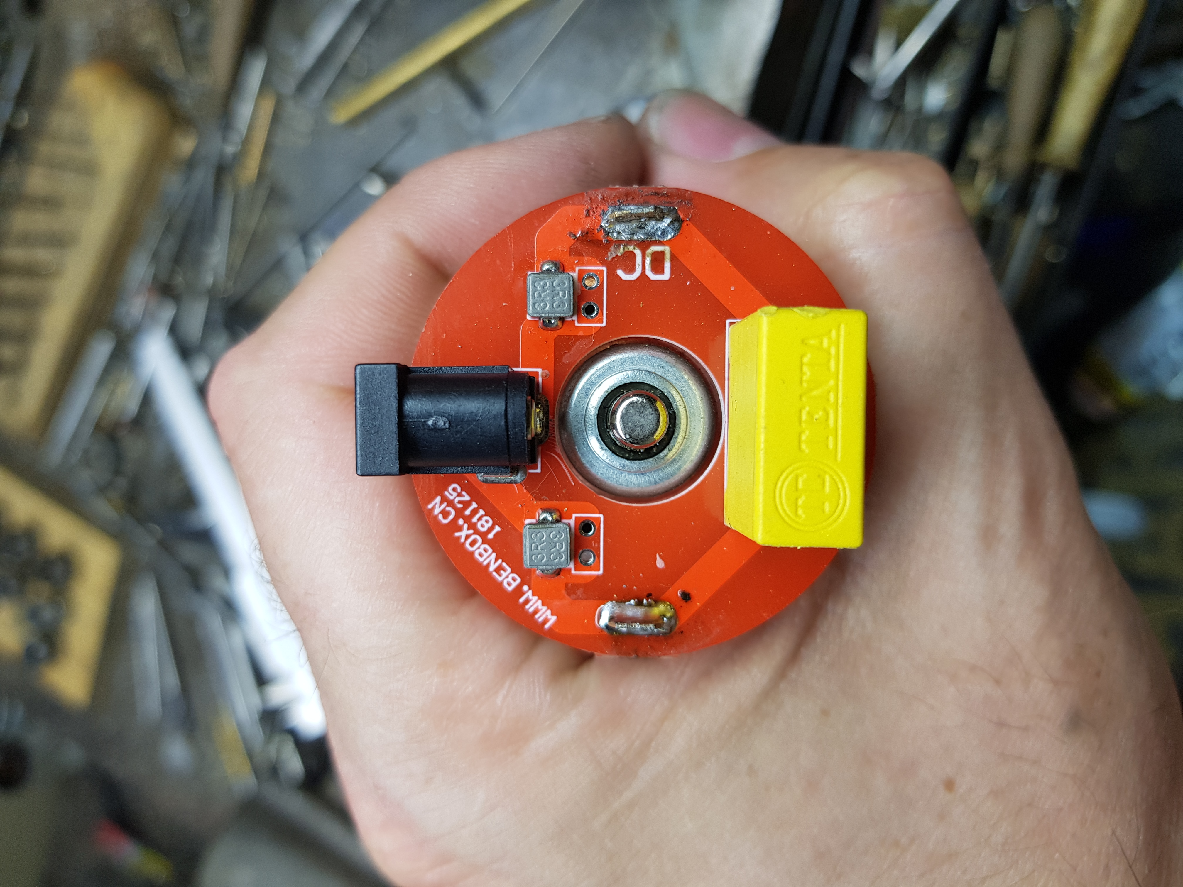

Печалька. На моей плате получается ошибка. У меня управление шпинделем с приложения выходит на контакты лазера. (Кнопочка включить/выключить включает выключает лазер, ползунок регулировки меняет интенсивность)
Если подключить туда мотор, получается управлять им. Но! Напряжения от 0 до 12 вольт. Получается моторы нельзя подать больше 12вольт.
И ничего не могу предъявить китайцу. Штатная программа не пошла на компе, Candle работает с прошивкой 1,1...
С другой стороны мне это управление с компа не нужно. Я мотор питаю ещё одним блоком и обороты блоком регулирую. Но тут опять проблема -от такой схемы теряется связь с компом.

Насчёт поделиться опытом по модернизации, с удовольствием, но чуть позже, когда приедет шпиндель 10ка er11, тогда сделаю красиво с алюминиевой болванки шпиндель.
Тот что сейчас стоит -с большим вылетом, мне кажется на нем вибрации. По латуни достаточно, а железу нужно массивней вал.
Могу поделиться ссылками на Али. Там в принципе есть полный комплект шпинделя. +ещё один мотор. Советую брать мотор ещё один, ибо сбить насадку ер11 с вала невозможно.

Newsky83 писал(а):Печалька. На моей плате получается ошибка. У меня управление шпинделем с приложения выходит на контакты лазера. (Кнопочка включить/выключить включает выключает лазер, ползунок регулировки меняет интенсивность)
Ардуино (под управлением прошивки Grbl) имеет только один выход на ШИМ - D11. С этого порта снимается сигнал и на лазер и на шпиндель. Чтобы проявились описанные Вами симптомы, должен быть пробит силовой MOSFET транзистор, работающий на шпиндель. Или где-то в цепи его базы должна лежать клякса из олова :)

Newsky83 писал(а):Тот что сейчас стоит -с большим вылетом, мне кажется на нем вибрации.
Я бы попробовал расположить мотор не сбоку, а по другую сторону направляющих Y относительно шпинделя. Это бы уравновесило вращающий момент деформации на эти направляющие.
А по поводу утяжеления станины мы в этой ветке уже балагурили. Я предложил засыпать все полости алюминиевых профилей мелкой дробью :)

Плату осмотрел внимательно, нигде наплывов не заметил. Может и пробита(
Насчёт расположения мотора, думаю это не критично. Я поищу свинца халявного, может акум распотрошу и сделаю отливку кольцо, вокруг шпинделя. А вместо дроби в столик -можно просто закупорить с одной стороны а с другой залить расплавленный свинец) даже будет потяжелей чугунного столика.
На моторчике есть фильтр. А на шнуре блока питания напайка. Не понимаю что ещё нужно?

Newsky83 писал(а):Плату осмотрел внимательно, нигде наплывов не заметил. Может и пробита(
Если Вы намереваетесь предъявить претензии поставщику - просто снимите, как после нажатия кнопки "Вкл" стартует шпиндель.
И "контрольный в голову" - повторить то же действие с вынутой из шилда платой Ардуино.

Newsky83 писал(а):На моторчике есть фильтр. А на шнуре блока питания напайка. Не понимаю что ещё нужно?
О! Ваш поставщик продает продвинутый вариант! Большинство покупателей получает нульсовый моторчик без всяких изысков :/
Однако продеть провода от шпинделя в ферритовое кольцо (можно несколько витков) близко к разъему шилда не помешает.
