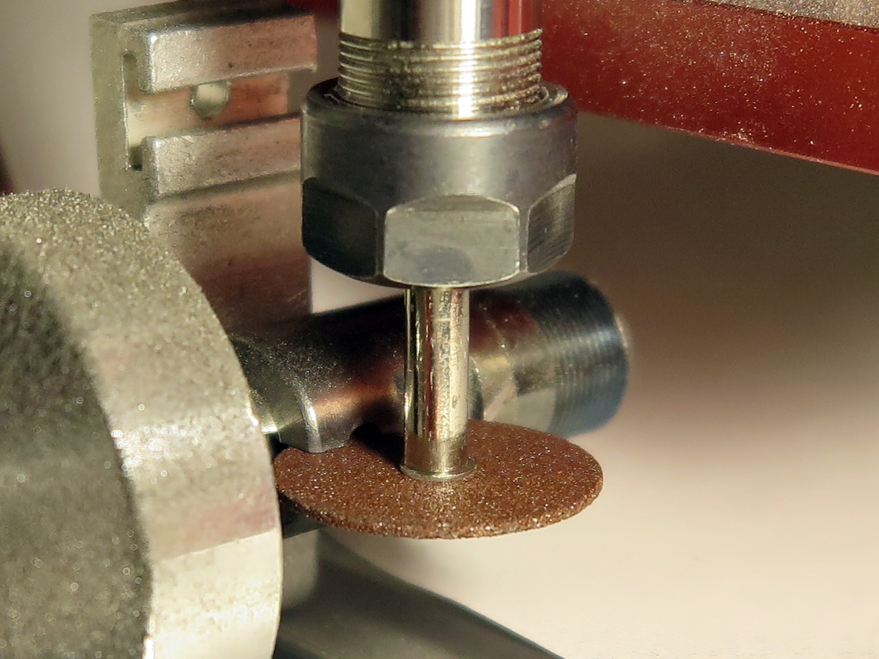

Я снимал патрон на токарном станке, потратил всего одну пластинку. До этого сломал правда 2 съемника. Но двигатель пока так назад тот и не собрал - спереди что-то вроде 7000 подшипника решил поставить, все никак не дойду новую крышку нижнюю сделать и переходную втулку на вал.
