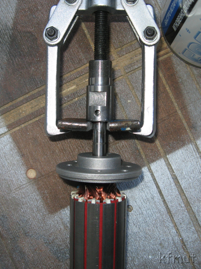

IMG_0019.JPG (1484 просмотра) <a class='original' href='./download/file.php?id=194922&sid=1100a6ce3972e3381cc3d32137f777a9&mode=view' target=_blank>Загрузить оригинал (497.13 КБ)</a>
Главное не пытаться снимать сразу съёмником:

Так винт (шток) съёмника по диаметру вроде больше вала...
kfmut
Сообщения: 922
Репутация: 147
Откуда: г.Тверь
Сообщение kfmut »
Kachik писал(а): 22 апр 2021, 13:59 Так винт (шток) съёмника по диаметру вроде больше вала...
Не, 8-ка там и там, съёмник маленький. Но вообще сначала пробовал через проставку из винта М8 в термоусадке чтобы случайно не повредить внутрений конус, потом уже стало понятно, что патрон посажен в хороший натяг, и без повреждений снять всё равно не получится.

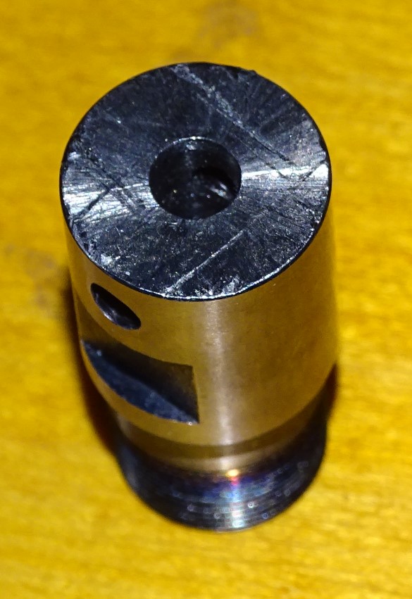

Только у меня немного другой прецедент был. Или уже спокойно можно сказать: инцидент!
Я напяливал на горячую патрон на вал, а он напялился только до середины и остыл :shock:
Я даже не попытался никакой съемник применить - сразу пилить начал.
IMG_1670_mm.JPG (1407 просмотров) <a class='original' href='./download/file.php?id=194937&sid=1100a6ce3972e3381cc3d32137f777a9&mode=view' target=_blank>Загрузить оригинал (358.12 КБ)</a>

Курдль писал(а): Только у меня немного другой прецедент был. Или уже спокойно можно сказать: инцидент!
Ага, тоже с нагревом пытался обратно насадить. Как в роликах на ютубе, патрон легко соскальзывает по валу на своё место, "почему-то" не получилось. Грел до 280-290 градусов(типа 2 "сотки" должно было это дать), миллиметров на 4-5 патрон "соскользнул"...потом встал колом :mrgreen: Допрессовывал трубными тисками на 3/4", уже спокойно и без паники :pssdoff:
Курдль
Сообщения: 1060
Репутация: 282
Откуда: Msk
Сообщение Курдль »
kfmut писал(а): "почему-то" не получилось. Грел до 280-290 градусов(типа 2 "сотки" должно было это дать), миллиметров на 4-5 патрон "соскользнул"...потом встал колом
Да, я тоже насмотрелся роликов, как просто и элегантно надеть нагретый патрон на вал.
Грел старательно строительным феном, температуру точно замерял пирометром...
Только надо помнить, что и вал и патрон делали китайцы, которые с сотками не заморачивались :)
А так - зашибись технология: "У Вас есть только одна попытка!" :lol:

Сообщения: 2096
Я снимал патрон на токарном станке, потратил всего одну пластинку. До этого сломал правда 2 съемника. Но двигатель пока так назад тот и не собрал - спереди что-то вроде 7000 подшипника решил поставить, все никак не дойду новую крышку нижнюю сделать и переходную втулку на вал.
