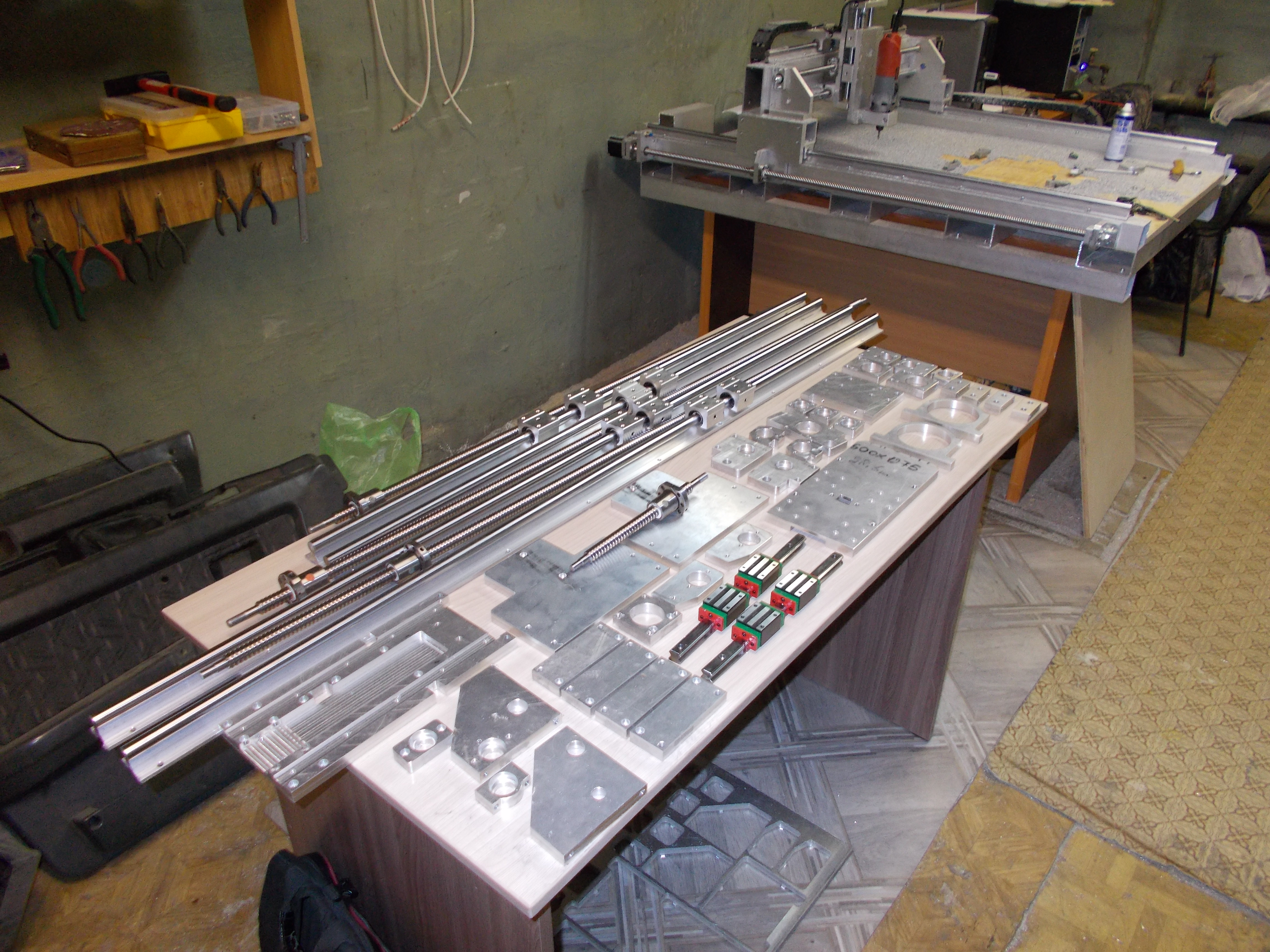

Готовится к выходу A-0 c Хайвинами по Z
DSCN0006[1].jpg (2726 просмотров) <a class='original' href='./download/file.php?id=91873&mode=view' target=_blank>Загрузить оригинал (3.28 МБ)</a>
DSCN0007[1].jpg (2726 просмотров) <a class='original' href='./download/file.php?id=91874&mode=view' target=_blank>Загрузить оригинал (3.3 МБ)</a>

А если не секрет почему профильные рельсы именно только по Z ? Экономически ,вроде не самое рациональное ведь рельс дороже валов на опорах раза в 2 а вот каретки дороже раз в 5 Но их количество не поменялось ? или это улучшит какую либо характеристику ?
CNC-Logic
Сообщения: 1540
Репутация: 815
Откуда: г.Новосибирск
Re: Бюджетный станок 1100*680 по алюминию
Сообщение CNC-Logic »
Taganrog
Таково пожелание заказчика...

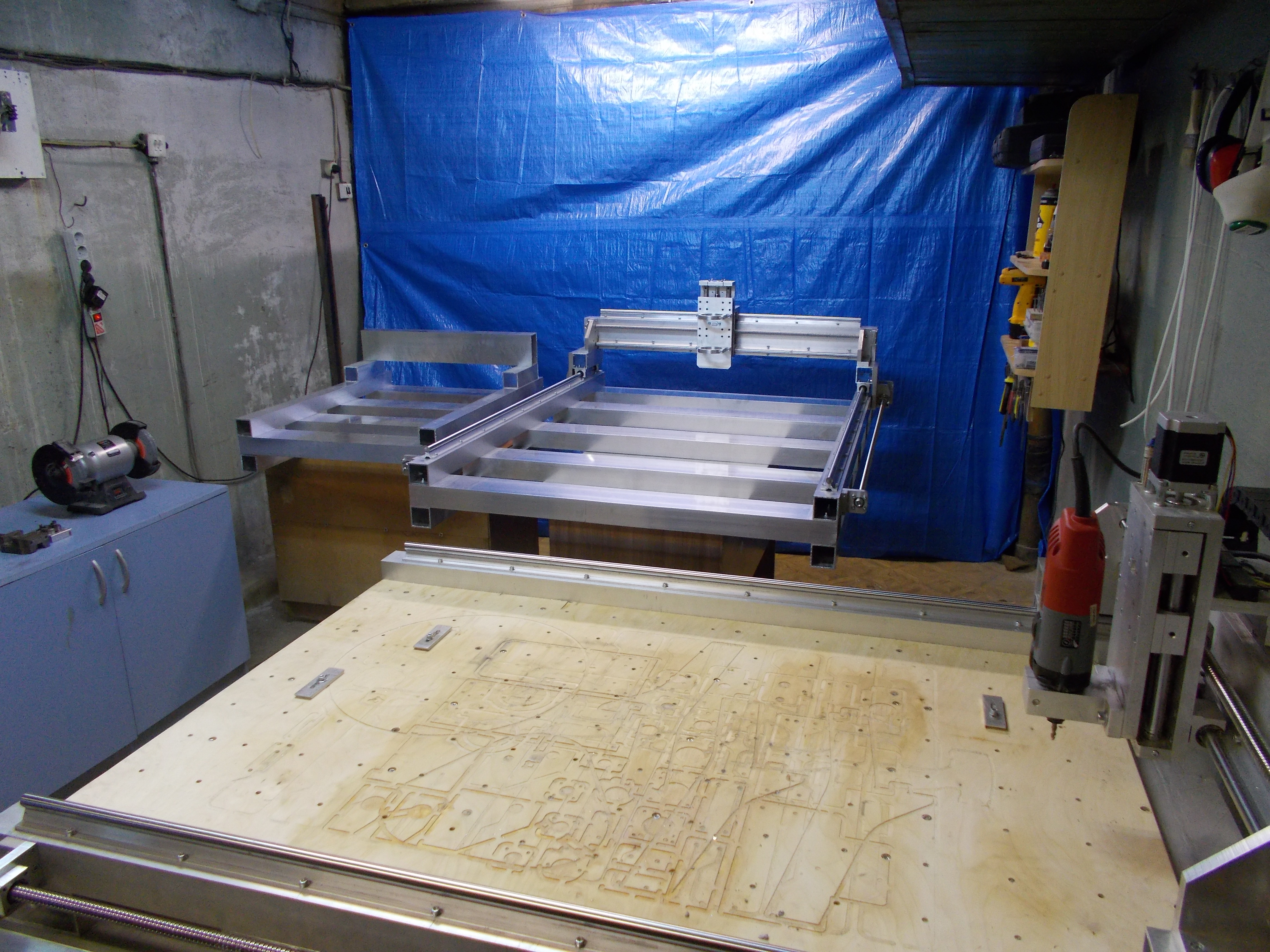

Собранная механика A0 готов
Скоро будет А2
Висящий рудимент плиты Z канеш портит вид. Если разогнать до 6000 винты колбасит? Я так понимаю там по бокам 16 винты длинной метра полтора?
CNC-Logic
Сообщения: 1540
Репутация: 815
До 6м/мин разгонять не пробовал. "Колбасить" конечно будет, но на такой длине без этого почти никак. Винты стоят 1605
