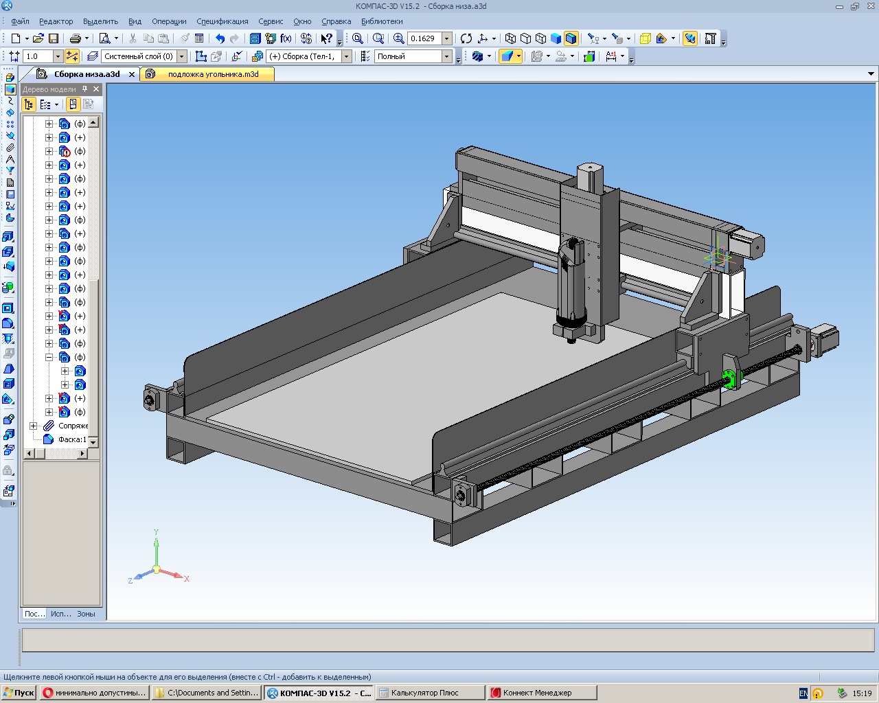

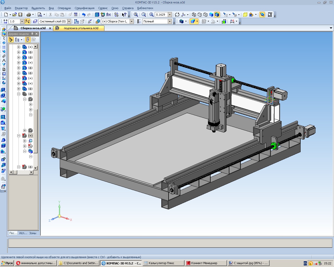

В этой теме буду по мере готовности выкладывать фото и видеотчёты постройки своего нового ЧПУ станка по алюминию
На данный момент разработана вся необходимая конструкторская документация и постепенно заказываются комплектующие.
Станок мне нужен для нескольких целей: в основном - раскрой листов из Д16Т и АМГ-6, изготовление деталей для датчиков касания, мелкие детальки для авиамоделей. И различные другие работы, в которых без ЧПУ никак.
Технические характеристики будущего станка:
Рабочее поле 1100*680*100
Размер стола 1352*810
Материал рабочего стола - фанера 10мм в два слоя. Стол снизу на скриншотах - основной, стол сверху - жертвенный - под выравнивание, к основному столу будет крепиться шурупами. Чуть попожже может быть заменю на металлический.
2 ШД по длинной оси.
Все ШВП 1605
Типоразмер ШД 56*76
Фрезерованные детали будут изготовлены из АМГ6 толщина 14мм
Рама станка из общемашиностроительного алюминиевого профиля 60*60*4 120*60*4
Направляющие по X Y - Рельсовые цилиндрические, ф16мм
Направляющие по Z - валы ф16мм
Шпиндель Кресс
Фото станка с защитой и без защиты.
Без защиты.jpg (15326 просмотров) <a class='original' href='./download/file.php?id=84061&mode=view' target=_blank>Загрузить оригинал (347.68 КБ)</a>
C защитой.jpg (15326 просмотров) <a class='original' href='./download/file.php?id=84062&mode=view' target=_blank>Загрузить оригинал (345.63 КБ)</a>

Вот держите меня семеро, но это просто жопа.
Других слов нет.
Ходовой винт над порталом прям как вишенка на торте.

AVK74 писал(а):Вот держите меня семеро, но это просто жопа.
Чего так кидаться на человека. Покажи свой станок или проект. Объясни как понимаешь.
Я видел несколько столиков с винтами сбоку и что? Рейку тоже часто сверху ставят.

Винт сверху как бы не проблема, а вот направляющие конечно лучше расположить в одной плоскости.. Гораздо проще и точнее получится выдержать паралельность как направляющих так и кареток.

Если для вас винт сверху не проблема и все хорошо то что сказать, печаль, я даже пытаться не буду объяснять почему так не надо делать.
Как я уже неоднократно говорил, отсутствие базовых знаний сопромата, термеха и деталей машин (в объеме училища\техникума, самообразования) при большом энтузиазме и вере в себя, порождает разнообразные безумства, которые кто-то увидел и тоже сделал. Ибо тоже энтузиаст, нихера не понимает и "ну вот же, гляди, работает!"
А потом смотришь ютуб (или форум) и кровь из глаз начинает идти.
И только сейчас заметил, тоже всеми любимый вынос шпинделя вниз на плите. Классика из классик.
Вот честно, никого не хочу обидеть.
Я бы сделал так: закрываем Компас, удаляем папку с проектом, долго думаем, Читаем книги по необходимости, рисуем эпюры если необходимо для понимания, открываем Компас и вперед.
Самое забавное, что если бы кто из новичков такое выкатил, я б мимокрокодилом бы пролетел, а так вот добрый совет (честно, никакой иронии) хочу дать.

ну строго говоря проект действительно неудачен. и по многим пунктам. и по винту в т.ч.

Шерлок Холмс писал(а):Станок мне нужен для нескольких целей: в основном - раскрой листов из Д16Т и АМГ-6, изготовление деталей для датчиков касания, мелкие детальки для авиамоделей. И различные другие работы, в которых без ЧПУ никак.
Я тоже считаю, что проект совсем неудачный.
Ты определись, или мелкие детали из дюрали, или: "И различные другие работы, в которых без ЧПУ никак".
Два в одном, это как швейная машинка с зигзагом. Ни строчки нормальной не получается, ни зигзага.
К тому же, о каком алюминии может идти речь? С таким размером рабочего поля, со шпинделем из фрезера по дереву и на цилиндрических рельсах? :cry:

Что такое эпюры, моменты, заделки, типы нагружения я знаю. Но я не теоретик а практик. То есть решения, которые я реализовал в модели будущего станка это решения которые либо проверил я лично на своём опыте, либо я их увидел на других станках и они мне понравились.
Насчёт того что кресс это шпиндель по дереву - позвольте не согласиться. https://www.youtube.com/watch?v=2ge9Ahcx57g
На видео круглая выборка делалась тоже крессом, фрезой ф8мм, только на другом станке http://www.cncmasterkit.ru/viewtopic.php?f=23&t=2746

Шерлок Холмс писал(а):Что такое эпюры, моменты, заделки, типы нагружения я знаю. Но я не теоретик а практик.
Вы либо на самом деле ничего не знаете про эпюры, либо вы не практик а профан, простите.
Вы вот этой фразой, полностью свою профнепригодность показали.
Советов вам не надо я так понял, с какой целью вы начали эту тему?
Что-бы потом еще кто нибудь винт вверху поставил? Типа вон же смотрите, работает.

мммээээ... ну как бы азы термеха, даже емнип физика за 9 класс. никаких эпюра-шмупюра, насяльника.
Достаточно нарисовать приложение сил, посчитать моменты, чтобы понять, что винт балки портала должен быть стоять между рельсов, причем поближе к нижнему. А доказывать никто не будет, т.к. автор топика не за этим пришел.

По предмету возмущения: Винт сверху, конечно-же не есть хорошо. Но тут есть одно "но". Если мистер Холмс сможет обеспечить адекватную реакцию кареток направляющих при приемлемых рабочих нагрузках, то такое решение вполне имеет место быть. Взгляните ещё раз внимательно на конструктив и поймёте почему ТС решил сделать именно так. Хотя у него действительно есть возможность разместить винт в базе между направляшками.
