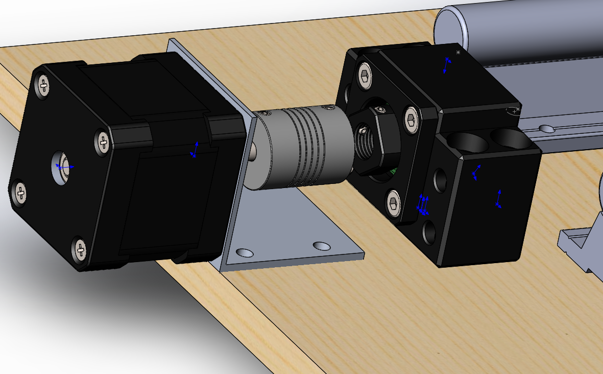

Что-то я сомневаюсь, что правильно все понял...
Нарисовал.
Мы про вот такое говорим?
Конец ШВП соответственно висит в воздухе.
123.png (2770 просмотров) <a class='original' href='./download/file.php?id=90614&mode=view' target=_blank>Загрузить оригинал (677.24 КБ)</a>

Почему в воздухе ? самой ШВП на рисунке нет, а конец зажат в BK опору...должен быть :) когда дорисуешь ..

почему нереализуемо? просто добавляется ещё одно звено, которое снимает радиальную нагрузку с шаговика. Если станок не гоняет круглыми сутками и есть возможность шаговики менять в любой момент как зип, то смысла, конечно, в этом нет. Я смотрю на эту ситуацию с точки рения надёжности узла, следовательно минимизации аварийных остановок и потери денег. Пример правильной реализации - это шаговик, муфта, фиксированная опора, винт. Шаговик работает в идеальных условиях и это легко реализуемо.
по поводу опор - да, их можно опменять местами, суть от этого не поменяется. какие-то тепловые деформации винта примет на себя муфта.
Про резонансы - муфта не идеальная, держать конец винта в оси не может и собственно не должна. Соответственно при вращении В ЛЮБОМ СЛУЧАЕ появляются биения, которые через муфту передаются на вал движка. А не должны. Поэтому в горизонтальном положении винта избавитсья от поддерживающей ось опоры у движка - это не компромисс, это глупость.
Убрать опору можно только в вертикальном положении и со свободного конца (при куче условий: обороты, диаметр, длина должны исключать резонанс)
ScrewDriver писал(а):Конец ШВП соответственно висит в воздухе.
да, так.

Taganrog писал(а):Почему в воздухе ? самой ШВП на рисунке нет, а конец зажат в BK опору...
Это и есть опора ВК. Второй опоры нет.
Картинка соответственно вертикальная - это ось Z, двигатель сверху.
Экономия места по движения оси Y из-за сужения оси Z + экономия на отсутствующей опоре BF

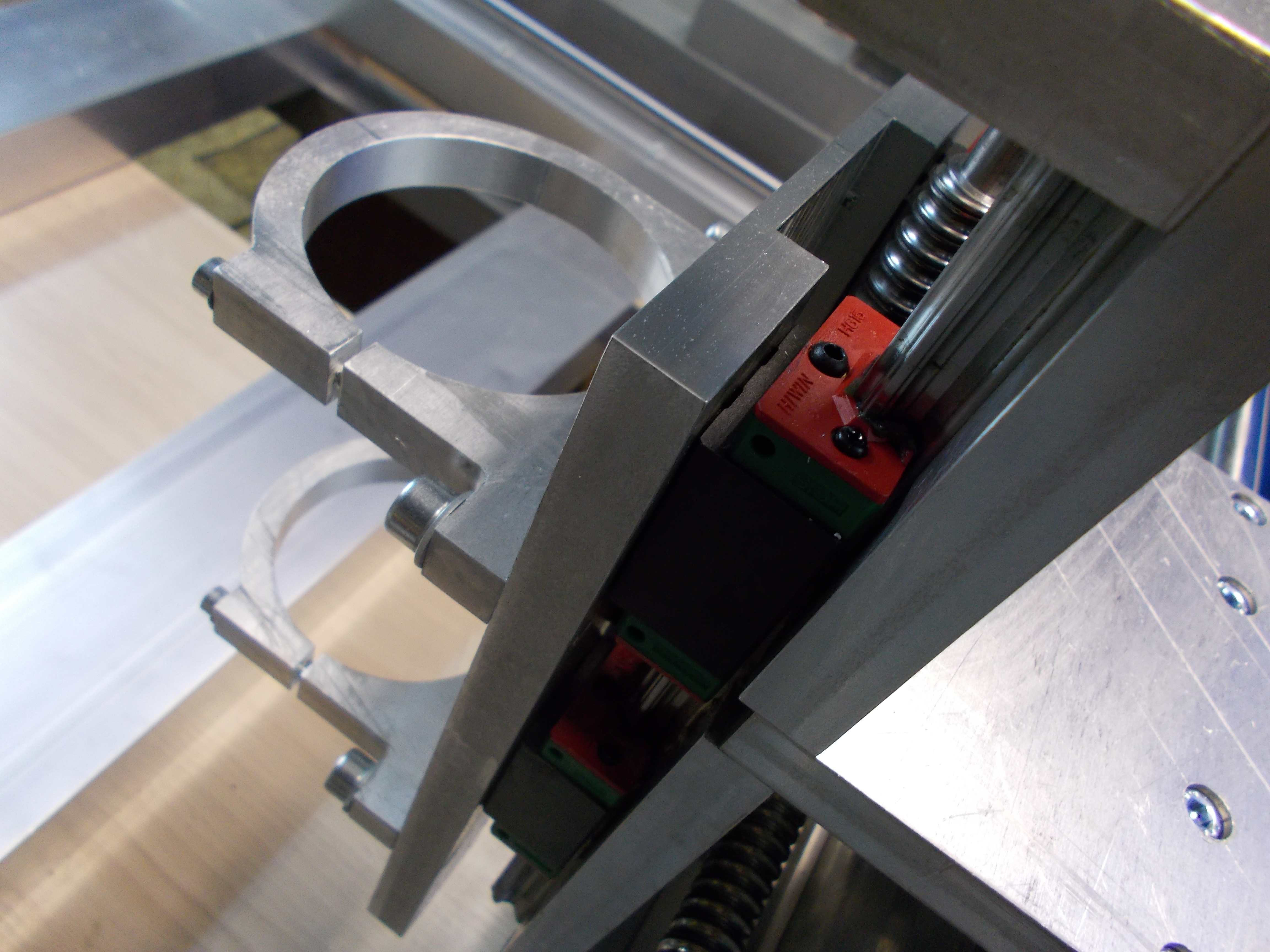

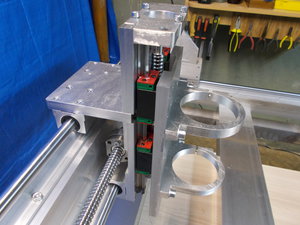

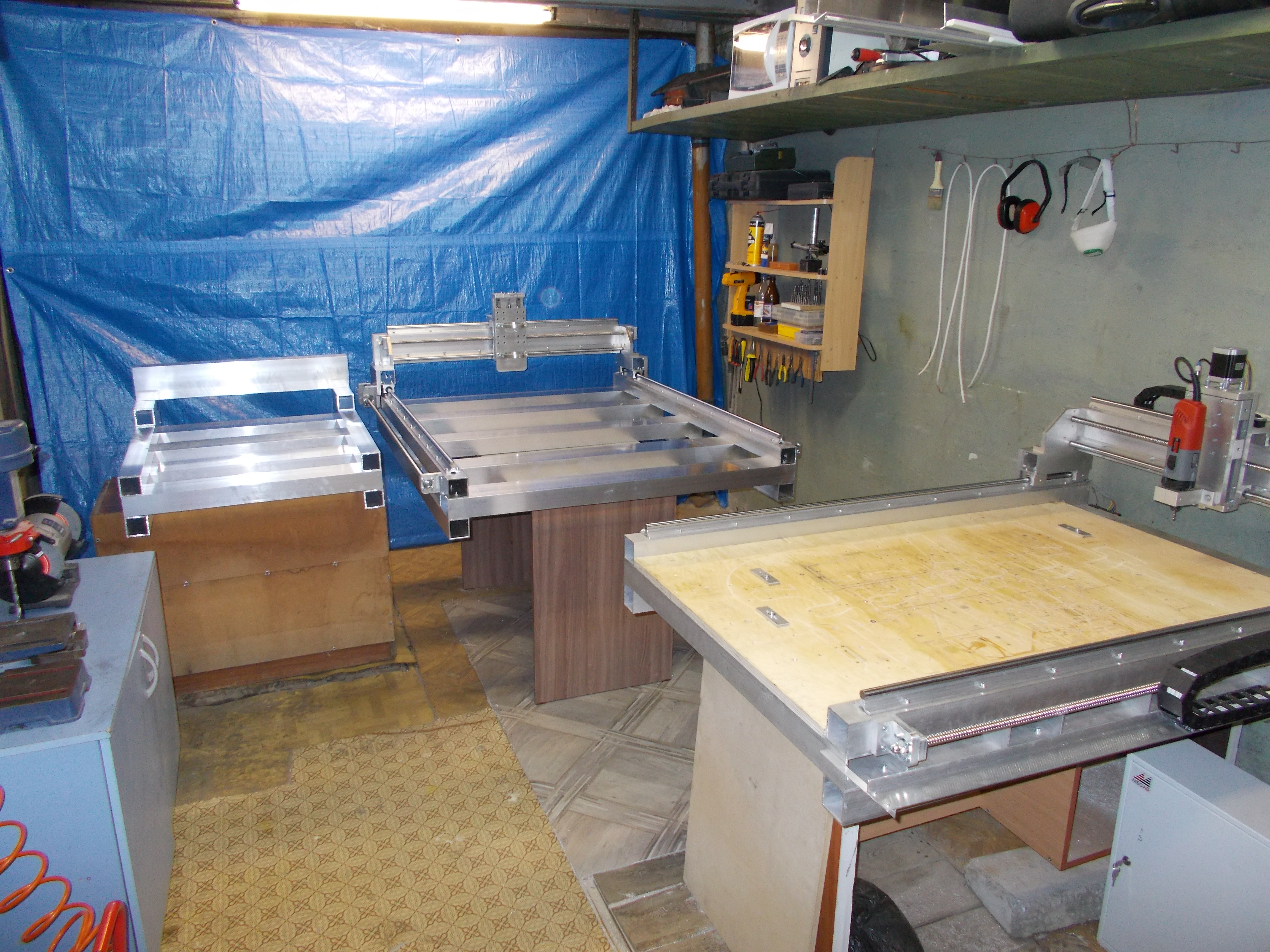

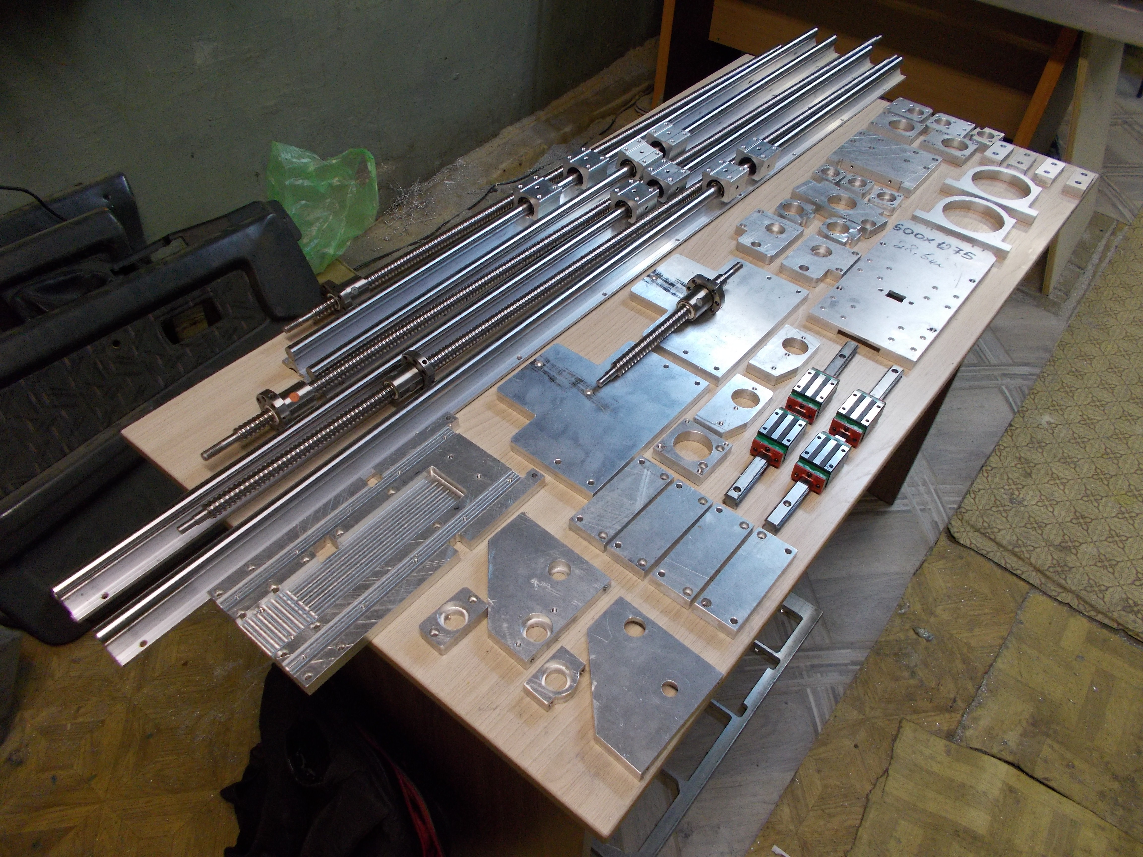

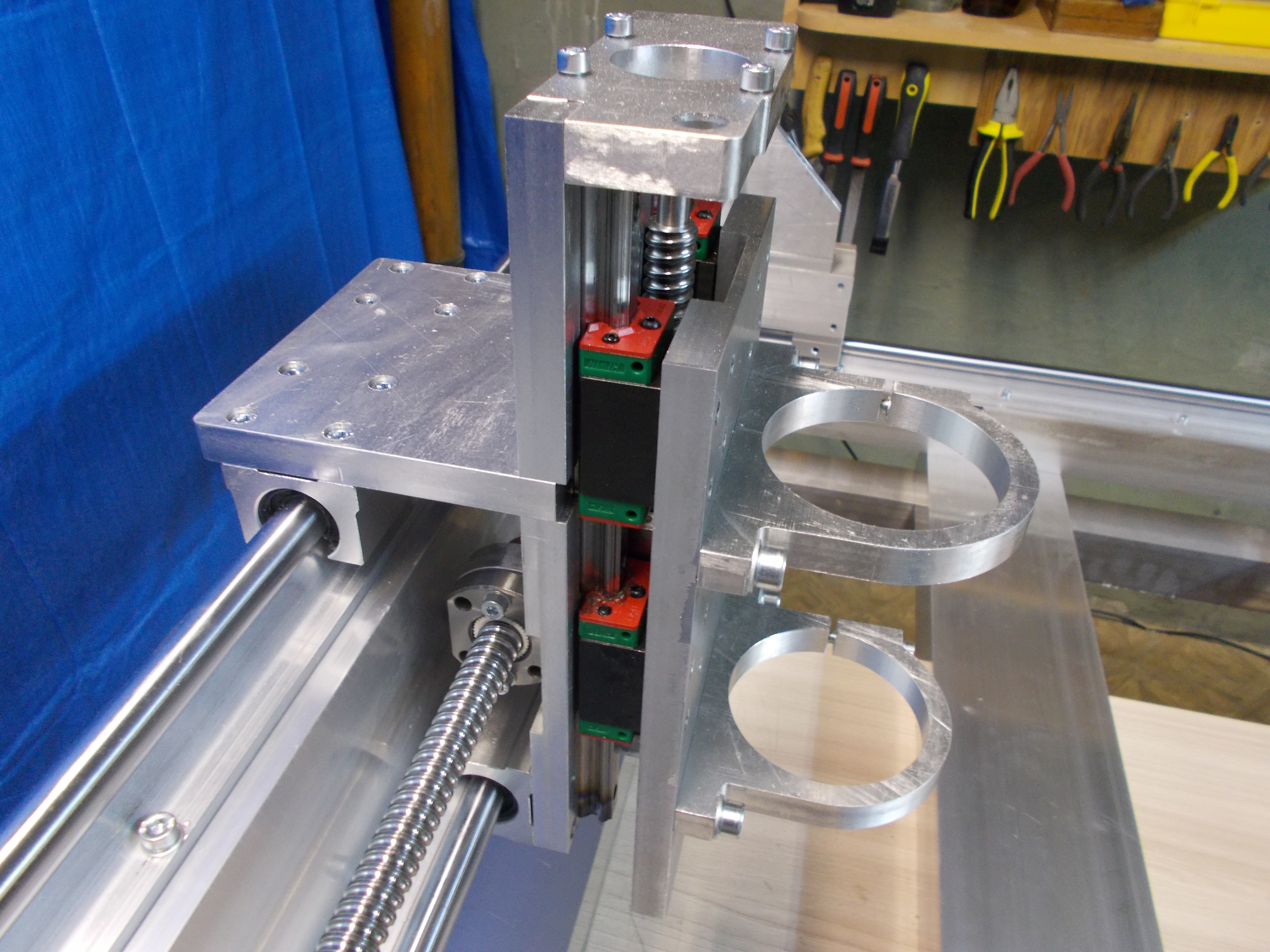

Готовится к выходу A-0 c Хайвинами по Z
DSCN0006[1].jpg (2565 просмотров) <a class='original' href='./download/file.php?id=91873&mode=view' target=_blank>Загрузить оригинал (3.28 МБ)</a>
DSCN0007[1].jpg (2565 просмотров) <a class='original' href='./download/file.php?id=91874&mode=view' target=_blank>Загрузить оригинал (3.3 МБ)</a>

А если не секрет почему профильные рельсы именно только по Z ? Экономически ,вроде не самое рациональное ведь рельс дороже валов на опорах раза в 2 а вот каретки дороже раз в 5 Но их количество не поменялось ? или это улучшит какую либо характеристику ?
CNC-Logic
Сообщения: 1560
Репутация: 815
Откуда: г.Новосибирск
Re: Бюджетный станок 1100*680 по алюминию
Сообщение CNC-Logic »
Taganrog
Таково пожелание заказчика...

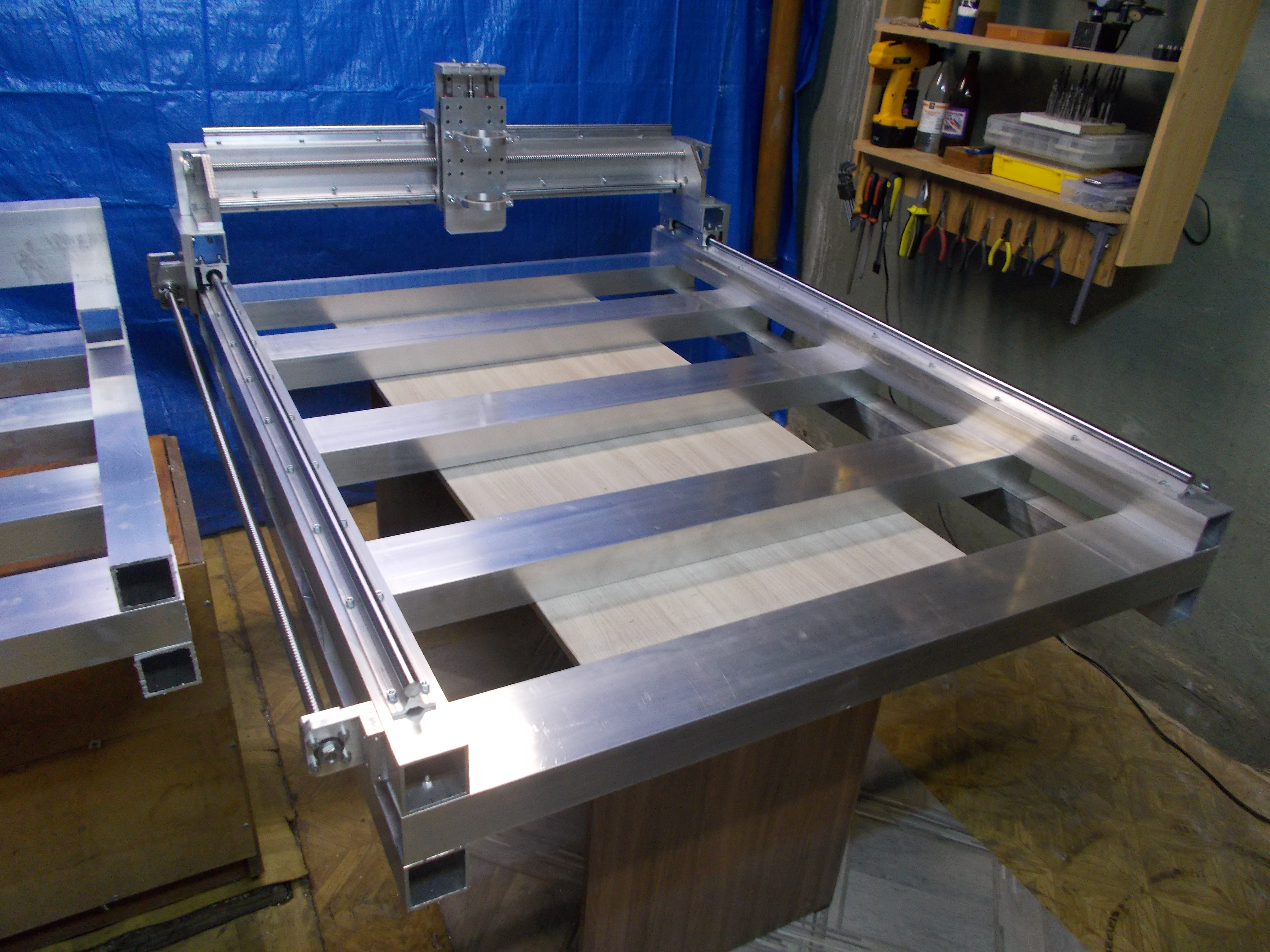

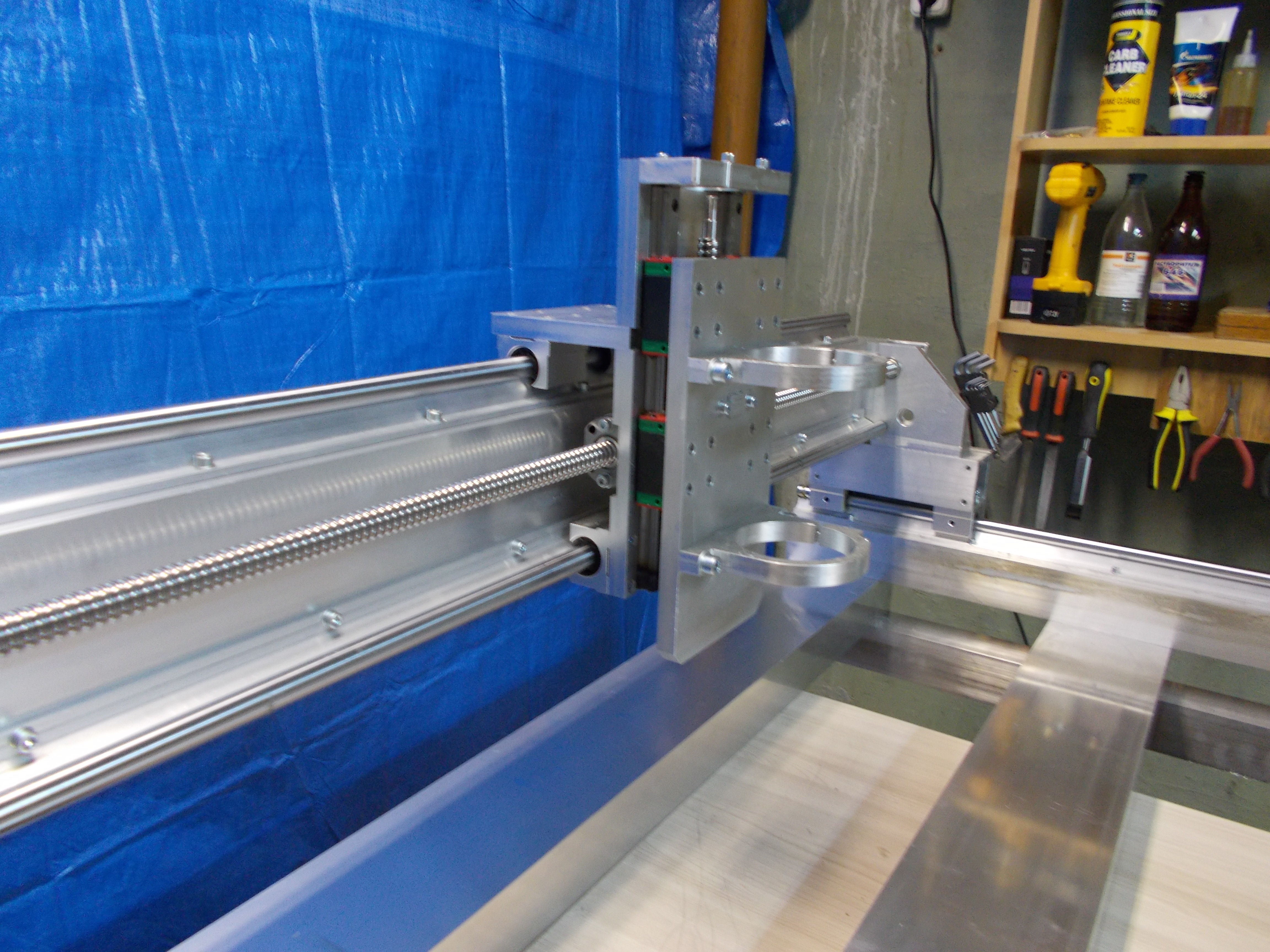

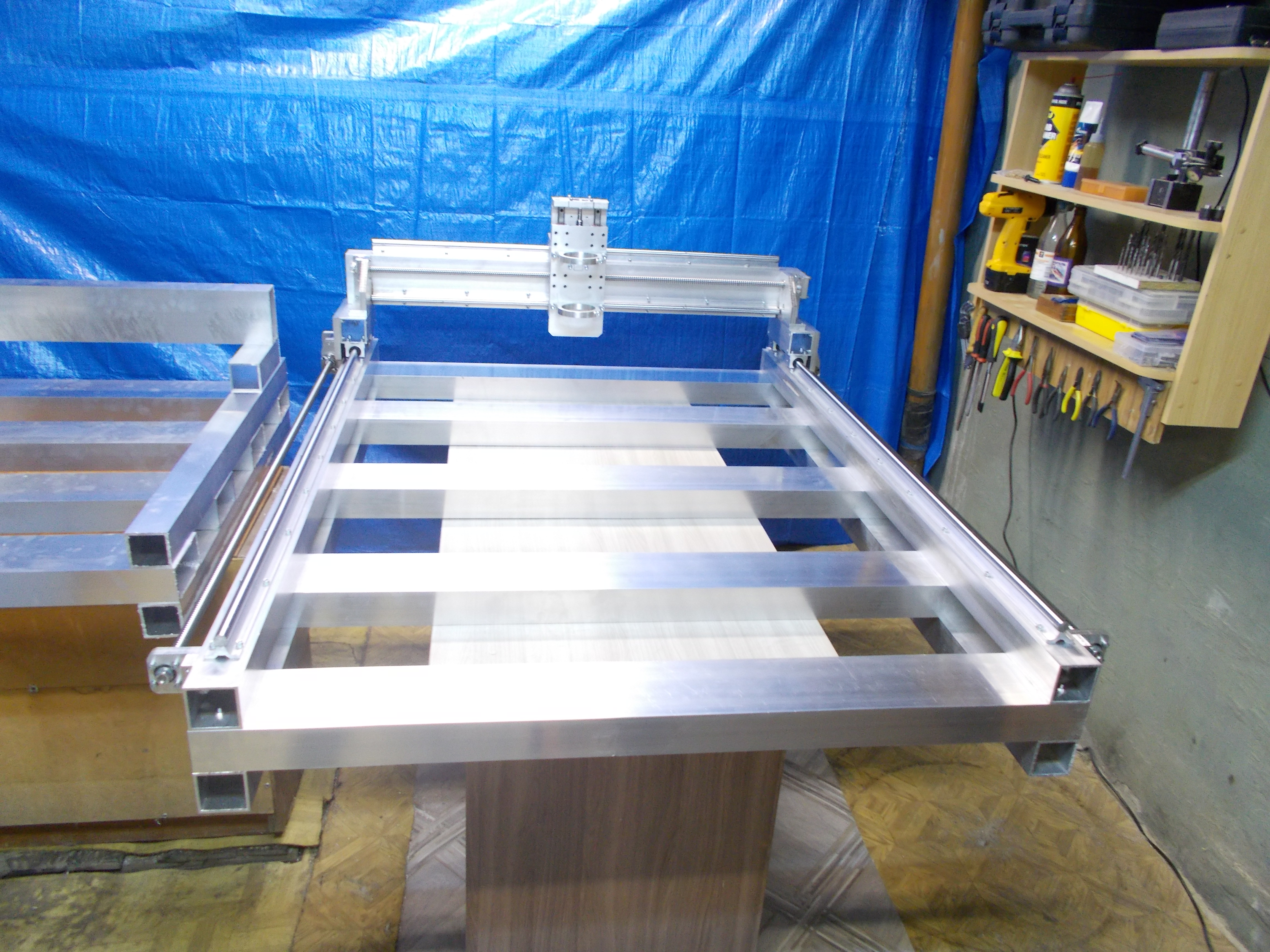

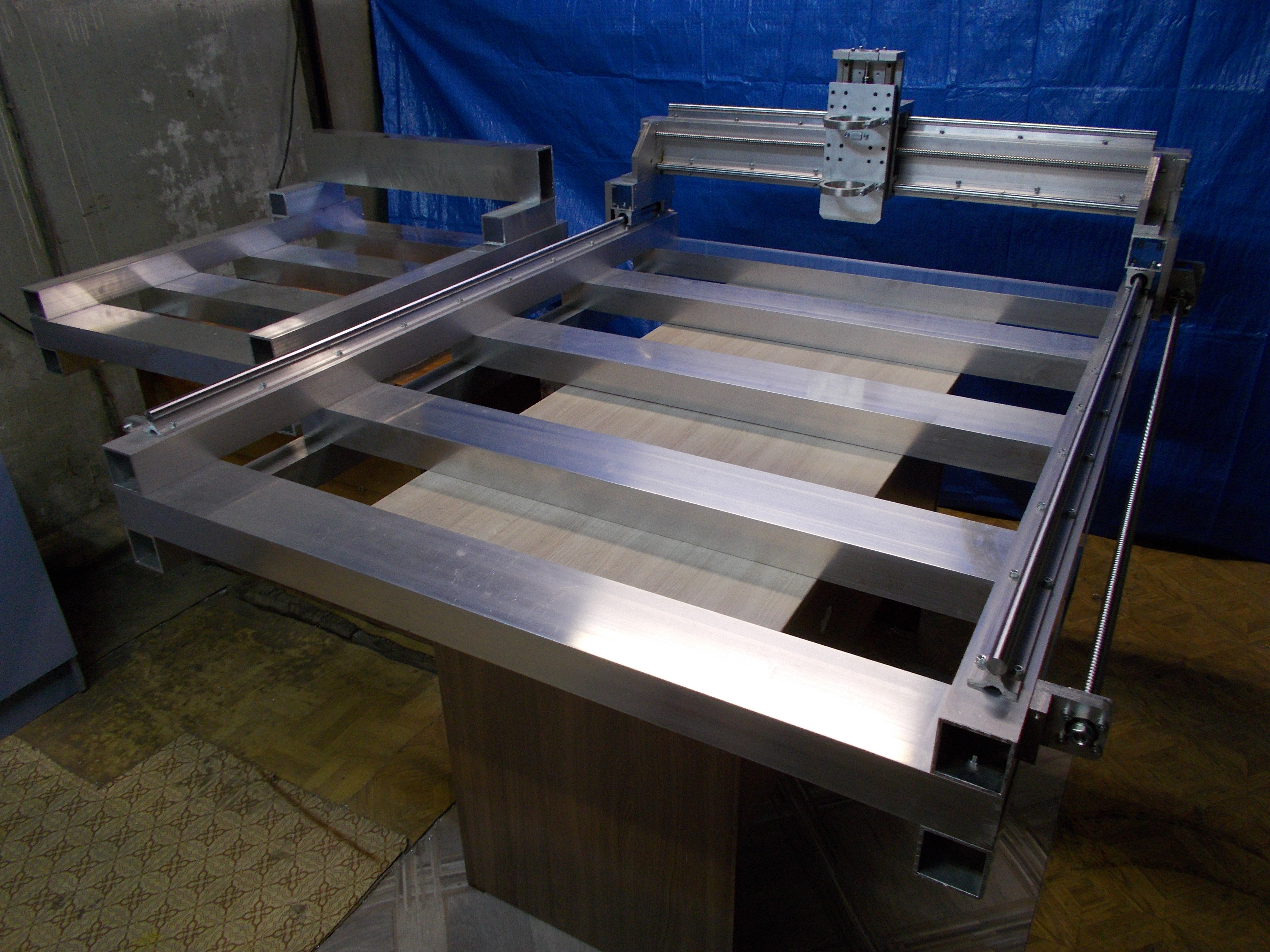

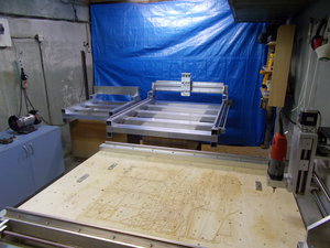

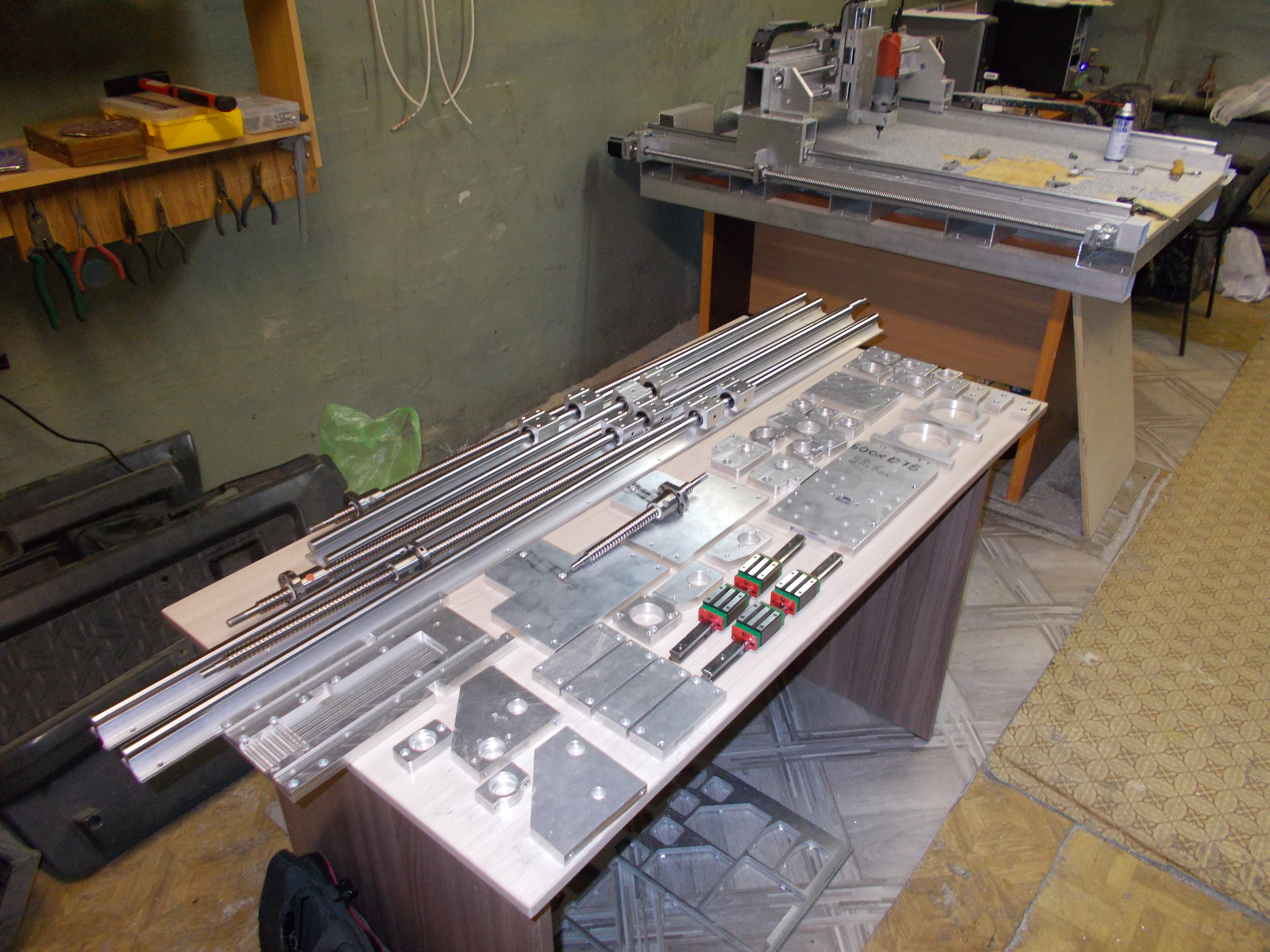

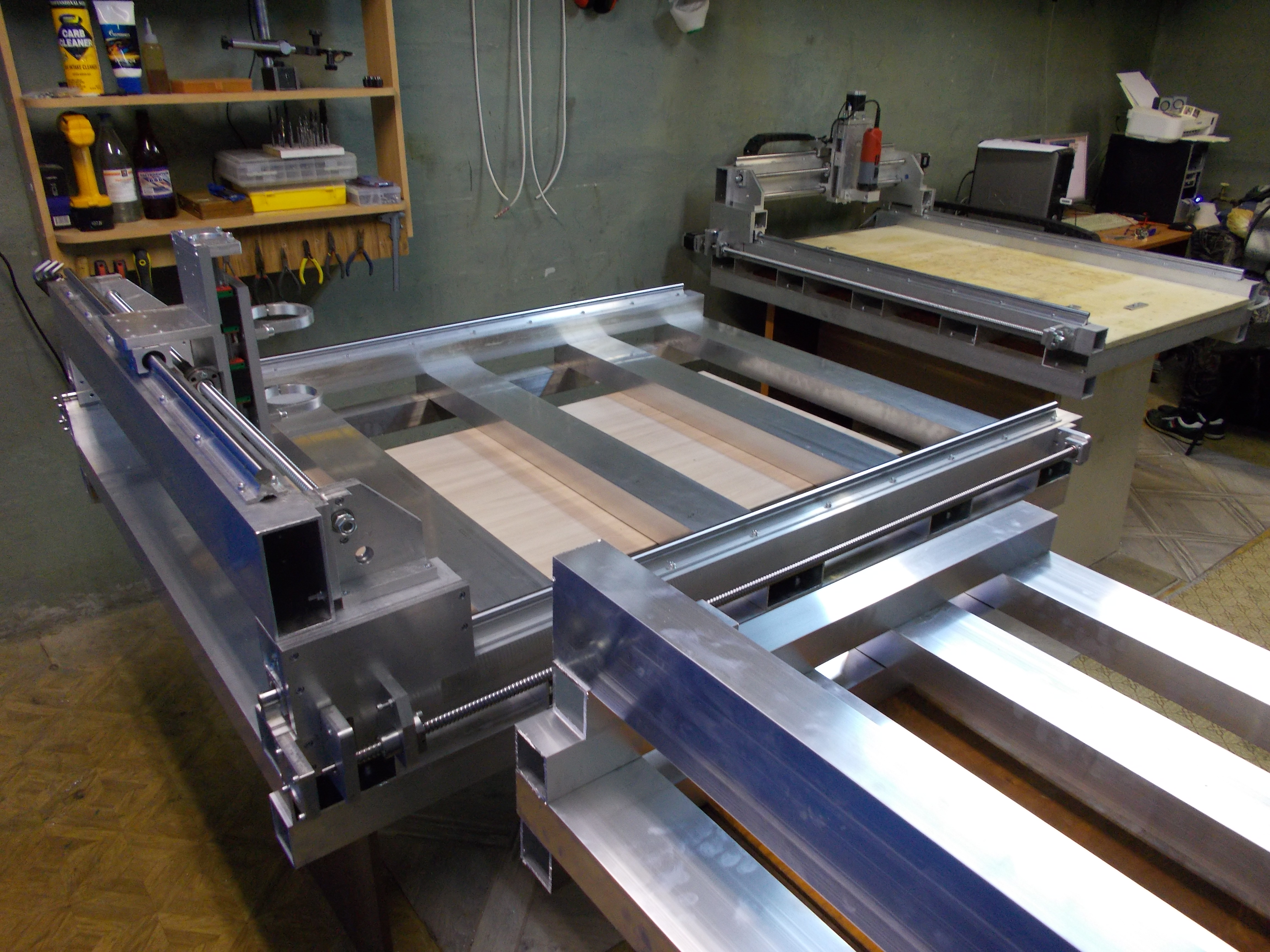

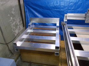

Собранная механика A0 готов
Скоро будет А2
DSCN0023.jpg (2369 просмотров) <a class='original' href='./download/file.php?id=92475&mode=view' target=_blank>Загрузить оригинал (3.54 МБ)</a>
DSCN0027.jpg (2369 просмотров) <a class='original' href='./download/file.php?id=92476&mode=view' target=_blank>Загрузить оригинал (3.65 МБ)</a>
DSCN0033.jpg (2369 просмотров) <a class='original' href='./download/file.php?id=92477&mode=view' target=_blank>Загрузить оригинал (3.37 МБ)</a>
DSCN0034.jpg (2369 просмотров) <a class='original' href='./download/file.php?id=92478&mode=view' target=_blank>Загрузить оригинал (3.38 МБ)</a>
DSCN0035.jpg (2369 просмотров) <a class='original' href='./download/file.php?id=92479&mode=view' target=_blank>Загрузить оригинал (3.55 МБ)</a>
DSCN0036.jpg (2369 просмотров) <a class='original' href='./download/file.php?id=92480&mode=view' target=_blank>Загрузить оригинал (3.49 МБ)</a>
DSCN0037.jpg (2369 просмотров) <a class='original' href='./download/file.php?id=92481&mode=view' target=_blank>Загрузить оригинал (3.32 МБ)</a>
DSCN0039.jpg (2369 просмотров) <a class='original' href='./download/file.php?id=92482&mode=view' target=_blank>Загрузить оригинал (3.35 МБ)</a>
DSCN0040.jpg (2369 просмотров) <a class='original' href='./download/file.php?id=92483&mode=view' target=_blank>Загрузить оригинал (3.59 МБ)</a>
DSCN0041.jpg (2369 просмотров) <a class='original' href='./download/file.php?id=92484&mode=view' target=_blank>Загрузить оригинал (3.66 МБ)</a>
Сообщения: 13713
Висящий рудимент плиты Z канеш портит вид. Если разогнать до 6000 винты колбасит? Я так понимаю там по бокам 16 винты длинной метра полтора?
CNC-Logic
Сообщения: 1560
Репутация: 815
До 6м/мин разгонять не пробовал. "Колбасить" конечно будет, но на такой длине без этого почти никак. Винты стоят 1605
