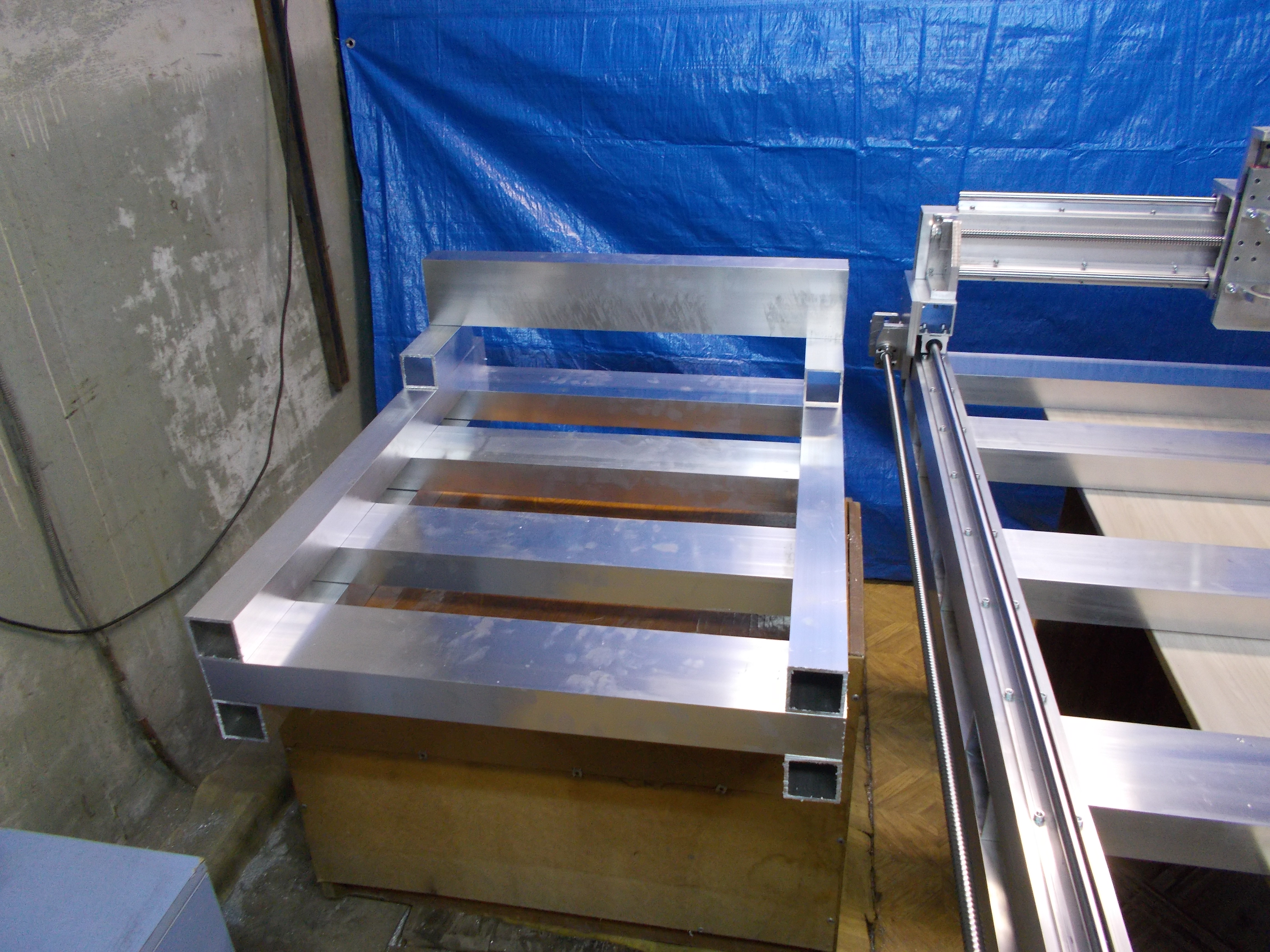

Собранная механика A0 готов
Скоро будет А2
DSCN0023.jpg (2550 просмотров) <a class='original' href='./download/file.php?id=92475&sid=e9808bc64e425cb5d6a682103a18782c&mode=view' target=_blank>Загрузить оригинал (3.54 МБ)</a>
DSCN0027.jpg (2550 просмотров) <a class='original' href='./download/file.php?id=92476&sid=e9808bc64e425cb5d6a682103a18782c&mode=view' target=_blank>Загрузить оригинал (3.65 МБ)</a>
DSCN0033.jpg (2550 просмотров) <a class='original' href='./download/file.php?id=92477&sid=e9808bc64e425cb5d6a682103a18782c&mode=view' target=_blank>Загрузить оригинал (3.37 МБ)</a>
DSCN0034.jpg (2550 просмотров) <a class='original' href='./download/file.php?id=92478&sid=e9808bc64e425cb5d6a682103a18782c&mode=view' target=_blank>Загрузить оригинал (3.38 МБ)</a>
DSCN0035.jpg (2550 просмотров) <a class='original' href='./download/file.php?id=92479&sid=e9808bc64e425cb5d6a682103a18782c&mode=view' target=_blank>Загрузить оригинал (3.55 МБ)</a>
DSCN0036.jpg (2550 просмотров) <a class='original' href='./download/file.php?id=92480&sid=e9808bc64e425cb5d6a682103a18782c&mode=view' target=_blank>Загрузить оригинал (3.49 МБ)</a>
DSCN0037.jpg (2550 просмотров) <a class='original' href='./download/file.php?id=92481&sid=e9808bc64e425cb5d6a682103a18782c&mode=view' target=_blank>Загрузить оригинал (3.32 МБ)</a>
DSCN0039.jpg (2550 просмотров) <a class='original' href='./download/file.php?id=92482&sid=e9808bc64e425cb5d6a682103a18782c&mode=view' target=_blank>Загрузить оригинал (3.35 МБ)</a>
DSCN0040.jpg (2550 просмотров) <a class='original' href='./download/file.php?id=92483&sid=e9808bc64e425cb5d6a682103a18782c&mode=view' target=_blank>Загрузить оригинал (3.59 МБ)</a>
DSCN0041.jpg (2550 просмотров) <a class='original' href='./download/file.php?id=92484&sid=e9808bc64e425cb5d6a682103a18782c&mode=view' target=_blank>Загрузить оригинал (3.66 МБ)</a>
Re: Бюджетный станок 1100*680 по алюминию
Висящий рудимент плиты Z канеш портит вид. Если разогнать до 6000 винты колбасит? Я так понимаю там по бокам 16 винты длинной метра полтора?
CNC-Logic
Сообщения: 1540
Репутация: 815
Откуда: г.Новосибирск
Сообщение CNC-Logic »
До 6м/мин разгонять не пробовал. "Колбасить" конечно будет, но на такой длине без этого почти никак. Винты стоят 1605
