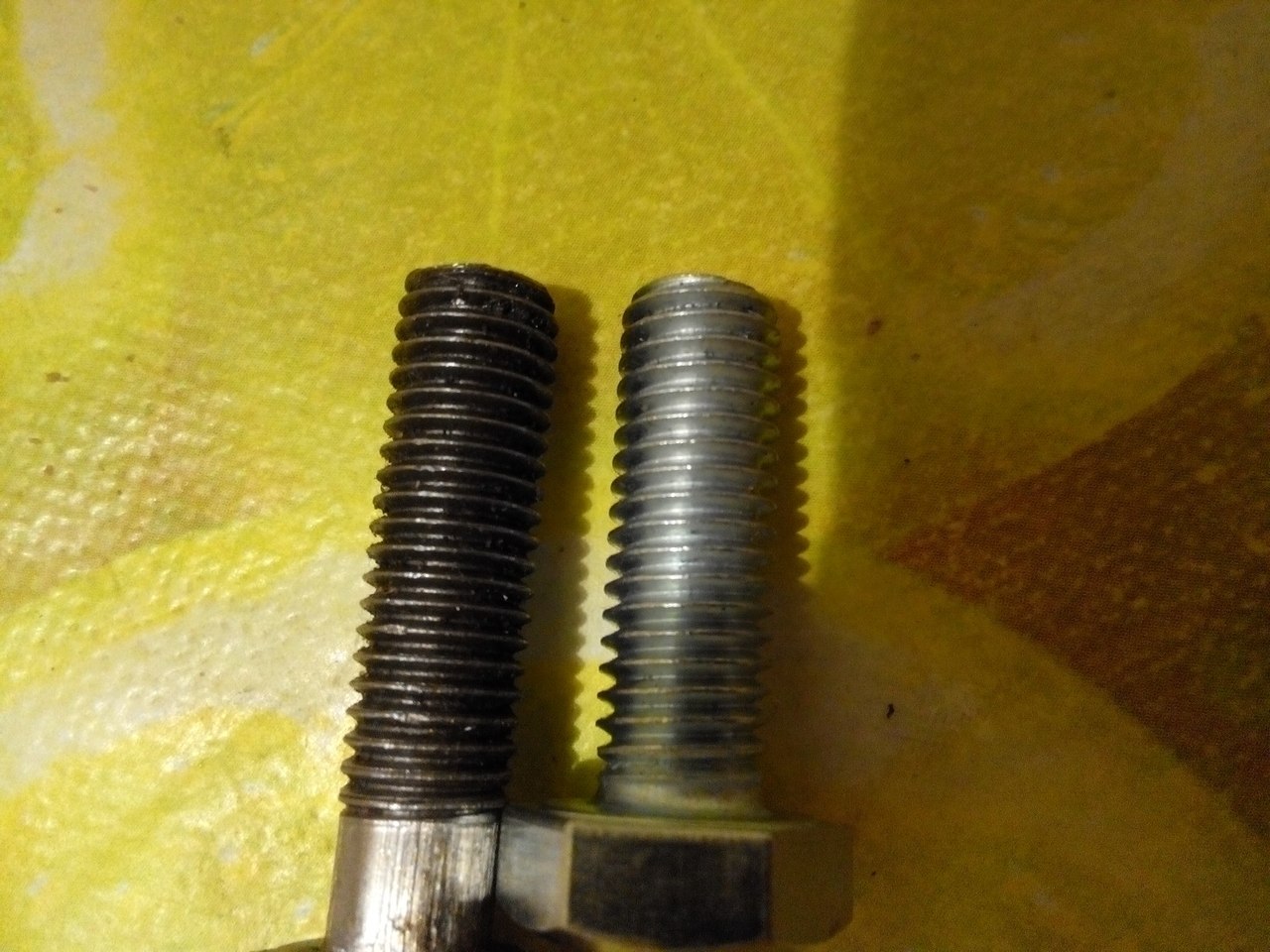

Спасибо. Ездил на выходных в родной город, отложил два индикатора, чтоб обмереть отклонения станка и биение шпинделя и забыл перед отъездом кинуть в сумку :? В следующий раз поеду не раньше чем через 2 недели. У меня есть пружины от ручного тренажера, думал может их воткнуть. Но пока винт и без них могу покрутить руками. Тут дело в другом обстоит - подшипник на оси Z с браком попался, покупал давно и уже не заменить. На нем люфт есть, надо второй подшипник ставить снизу и гайками люфт убирать. Так что решил сделать так - купить подшипники без корпуса, корпус попробовать самому фрезернуть на этом станке и после этого заменить шпильку на винты с трапецеидальной резьбой, которые нашел по вменяемой цене, все-равно на ШВП деньги не скоро появятся. Под немалым весом оси Z люфт как-бы убирается и если медленно обрабатывать, то сдается мне, что можно и так попробовать сделать корпуса подшипников. Там люфт в пару десятых. То же относится и к муфтам, и к нормальному креплению шаговиков. Сейчас есть материалы, но вручную делать не хочется, по-этому "колхожу" станок и после буду на нем же делать некоторые детальки на замену.
Вчера прикручивал эти злополучные корпусные подшипники и с одним болтом намучился долго. Смотрю - вроде задиров на резьбе нет, гайка тоже нормальная, а закрутить не могу. Еще и ключом под станком гайку накручиваешь, особо не видно, а станок переворачивать уже не легко, да и стол все время норовит слететь с направляющих. В общем сел возле станка, давай болт этот рассматривать, пытаться ногтем по резьбе пройтись. А захода резьбы то нет, точно как и выхода. Просто множество отдельных замкнутых кругов накатано...
На фото он более темного цвета.

JudasPriest писал(а): Просто множество отдельных замкнутых кругов накатано...
:lol: Вот это прикол! Первый раз такое вижу.

JudasPriest писал(а):Просто множество отдельных замкнутых кругов накатано...
У меня тоже такой болт есть, подарили в цеху со словами "накрутишь гайку дадим 100$" =) Сначала думал, что он левый, причем крутишь - взглядом кажется что резьба идет, пока ногтем не провел - нифига не понятно...

N1X писал(а):У меня тоже такой болт есть, подарили в цеху со словами "накрутишь гайку дадим 100$" =) Сначала думал, что он левый, причем крутишь - взглядом кажется что резьба идет, пока ногтем не провел - нифига не понятно...
Вам то хоть подарили, а я купил) Один фиг идти за новыми метизами завтра, попрошу продавца провести мне мастер-класс по закручиванию таких изделий)
