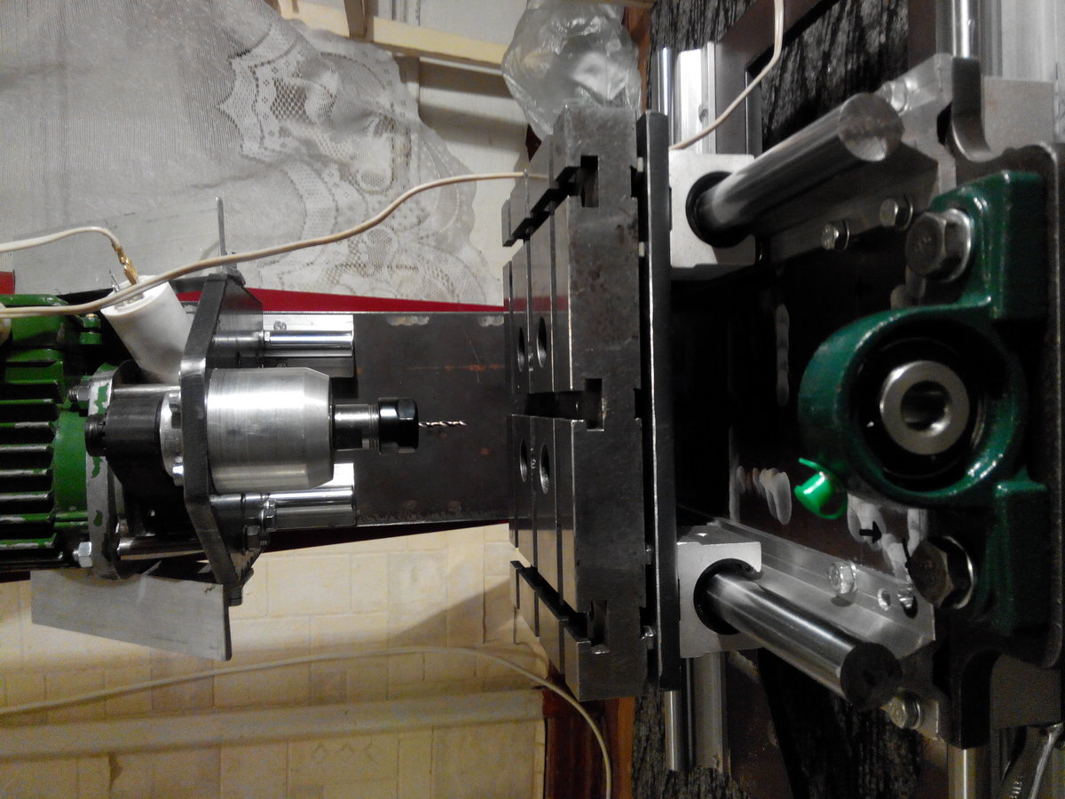

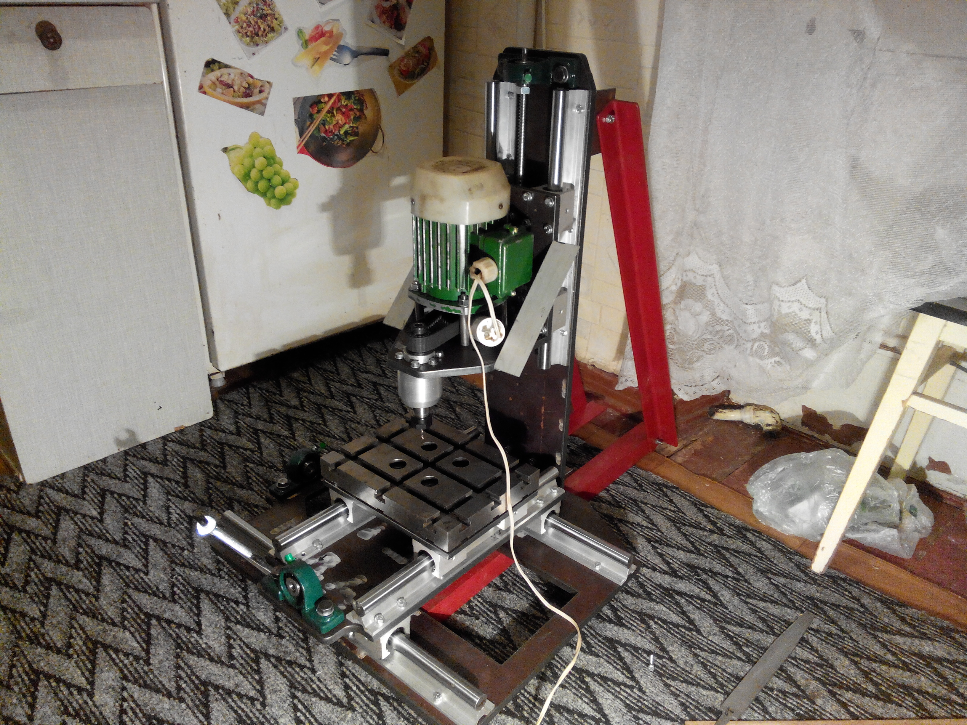

Осталось установить винты с гайками и шаговики.

п.с. фотки здесь почему-то сами переворачиваются, я загружаю нормальные

Безымянный-2.png (3054 просмотра) <a class='original' href='./download/file.php?id=46868&sid=f472563c4d9e28a63d09f620eecd8a6c&mode=view' target=_blank>Загрузить оригинал (1.71 МБ)</a>
Сдаётся мне, что направляйки по Х (или как там у вас) слишком широко расставлены... :wik:

Hamster13 писал(а): Сдаётся мне, что направляйки по Х (или как там у вас) слишком широко расставлены... :wik:
Типа будет закусывать?

JudasPriest писал(а):Типа будет закусывать?
Прогибаться. :roll:

В нем есть более слабые лимитирующие места, чем это :D Между центрами направляек по памяти примерно 320мм, прогнуть вышестоящую конструкцию еще постараться надо, там же сталь 10мм + сами валы с опорами какую-то жесткость дают. Тут наверное больше сыграют каретки и ось Z.

Колхожу дальше. Установил еще на одну ось винт с гайкой. Удалось убрать перекосы и винт легко крутится руками. Надо так же переделать Z, а то закусывает слегка. Последний винт с гайкой ждут своего времени. Гайки не разрезал, марафет не наводил, так как вскоре хочу установить трапецию и это временный вариант. Стол пока не выставлял, а только прихватил двумя болтами, чтоб крепление гайки зажать.
