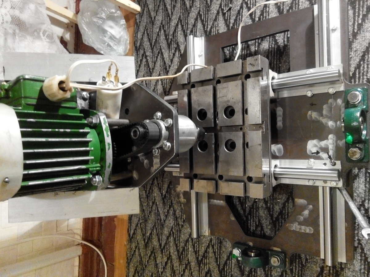

Нашел причину свиста - нижний подшипник был не полностью посажен. Набил побольше смазки еще, неприятный свист пропал. Погонял минут 10, полет нормальный, температура от первоначальной нигде не изменилась. Уже хочется им что-то грызть)
Программкой на телефоне замерил уровень шума. Значит - ручной гравер на 350Вт, который был на первом моем станке, выдал 87дБ, этот 80-85 если впритык и 75-80 в метре от него. Если дверь на кухню закрыть, то 60 - хотелось бы тише, но жить можно.

Осталось установить винты с гайками и шаговики.
2015329214111.jpg (3078 просмотров) <a class='original' href='./download/file.php?id=46857&mode=view' target=_blank>Загрузить оригинал (3.27 МБ)</a>
2015329214123.jpg (3076 просмотров) <a class='original' href='./download/file.php?id=46861&mode=view' target=_blank>Загрузить оригинал (264.24 КБ)</a>
2015329214132.jpg (3076 просмотров) <a class='original' href='./download/file.php?id=46862&mode=view' target=_blank>Загрузить оригинал (257.2 КБ)</a>
2015329214140.jpg (3076 просмотров) <a class='original' href='./download/file.php?id=46863&mode=view' target=_blank>Загрузить оригинал (199.62 КБ)</a>
п.с. фотки здесь почему-то сами переворачиваются, я загружаю нормальные

Безымянный-2.png (3062 просмотра) <a class='original' href='./download/file.php?id=46868&mode=view' target=_blank>Загрузить оригинал (1.71 МБ)</a>
Сдаётся мне, что направляйки по Х (или как там у вас) слишком широко расставлены... :wik:

Hamster13 писал(а): Сдаётся мне, что направляйки по Х (или как там у вас) слишком широко расставлены... :wik:
Типа будет закусывать?

JudasPriest писал(а):Типа будет закусывать?
Прогибаться. :roll:

В нем есть более слабые лимитирующие места, чем это :D Между центрами направляек по памяти примерно 320мм, прогнуть вышестоящую конструкцию еще постараться надо, там же сталь 10мм + сами валы с опорами какую-то жесткость дают. Тут наверное больше сыграют каретки и ось Z.
