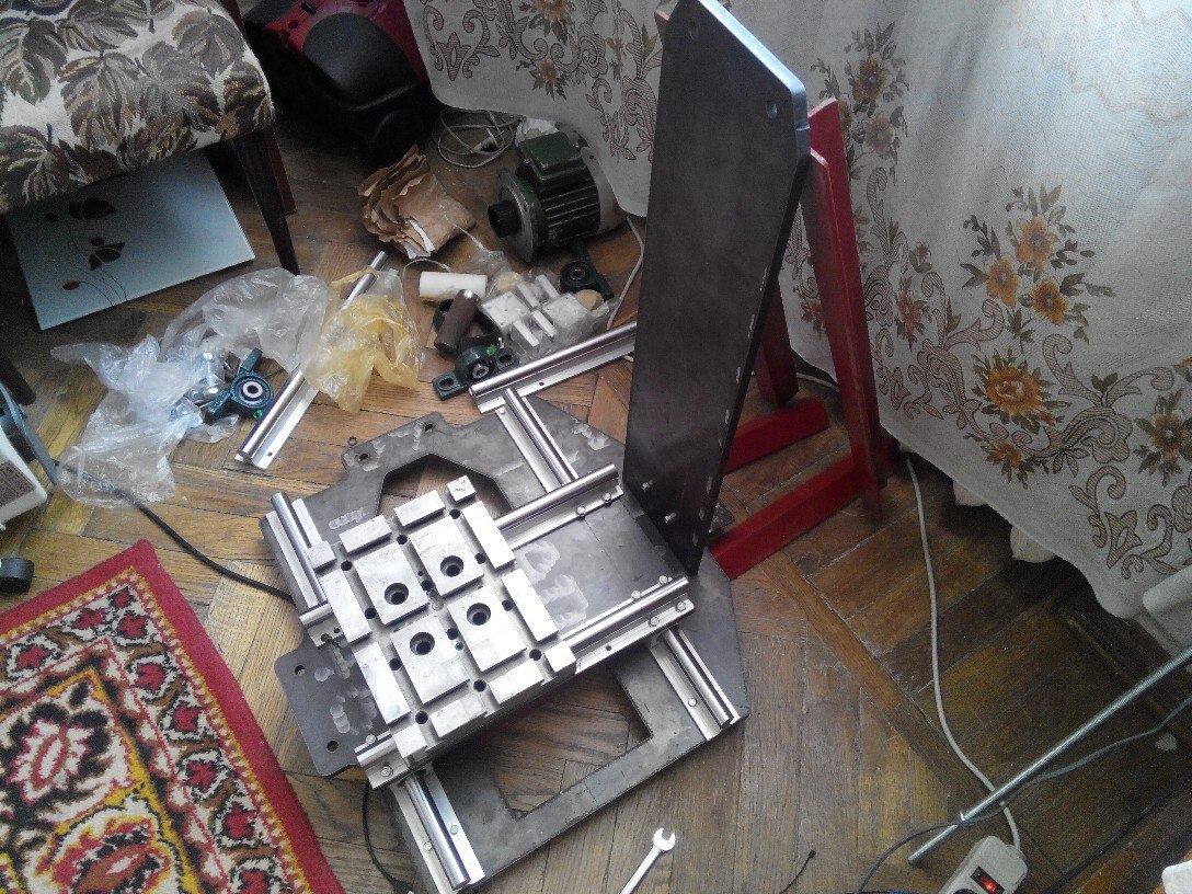

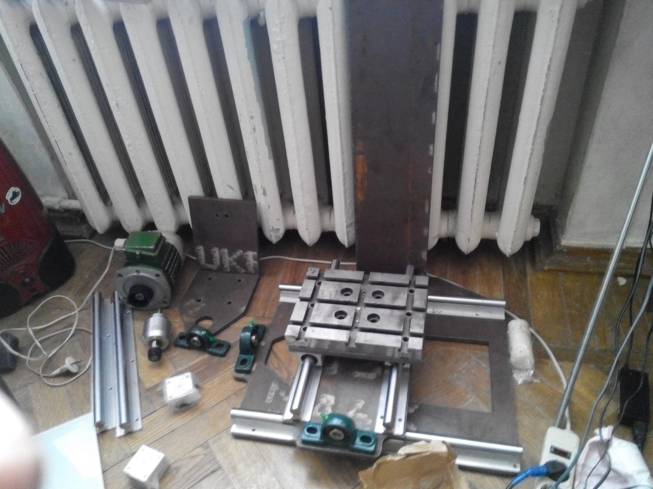

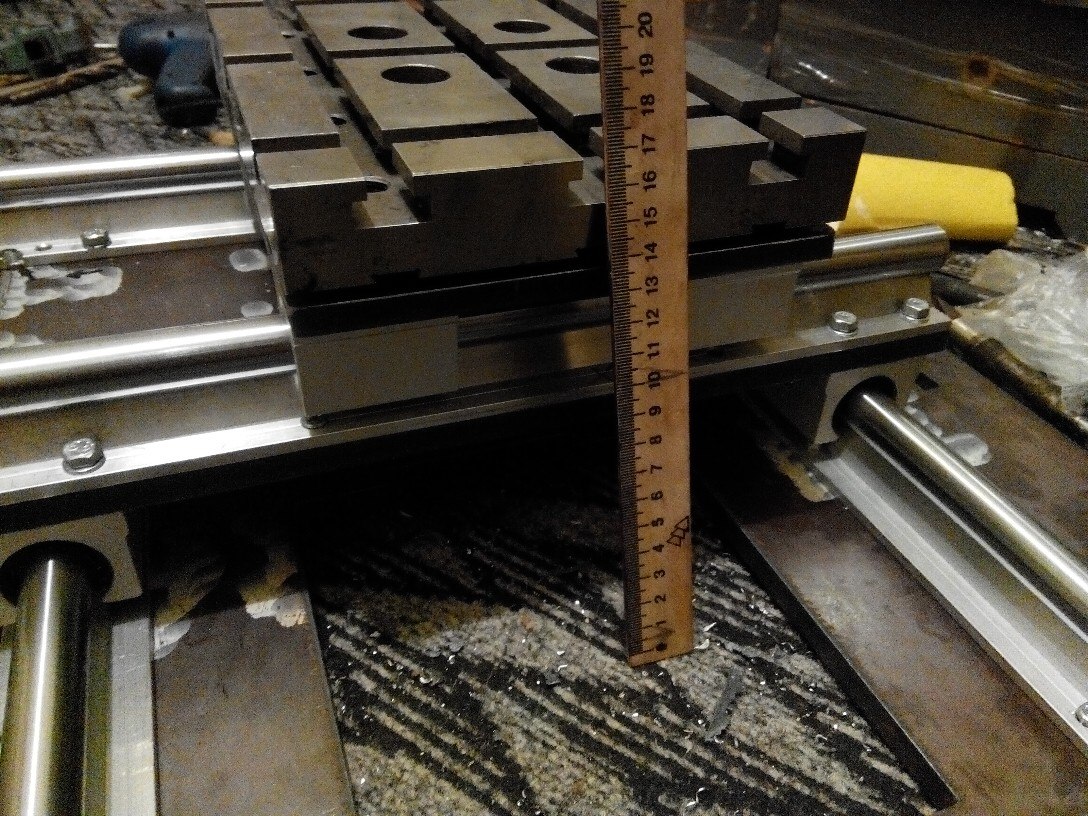

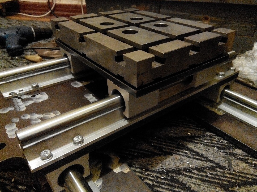

Сейчас в процессе у меня бюджетный станочек с полем 240*180. Цель постройки - медленно и уверенно грызть мягкие металлы. Бюджет был невелик и себя уже исчерпал. Это у меня третий станок - был сначала переделанный под ЧПУ 1Д601, но не разобрался с программами под токарно-фрезерную обработку. После перекинул электронику на простейший фрезерный ЧПУ, который то и дал минимальные понятия что это такое вообще. На другом форуме особой помощи в советах не дождался, а постройка тем временем потихоньку шла. Работаю над станком только дома, так что ни о каком качестве изготовления не может идти речи.
И так, что на данный момент сделано:

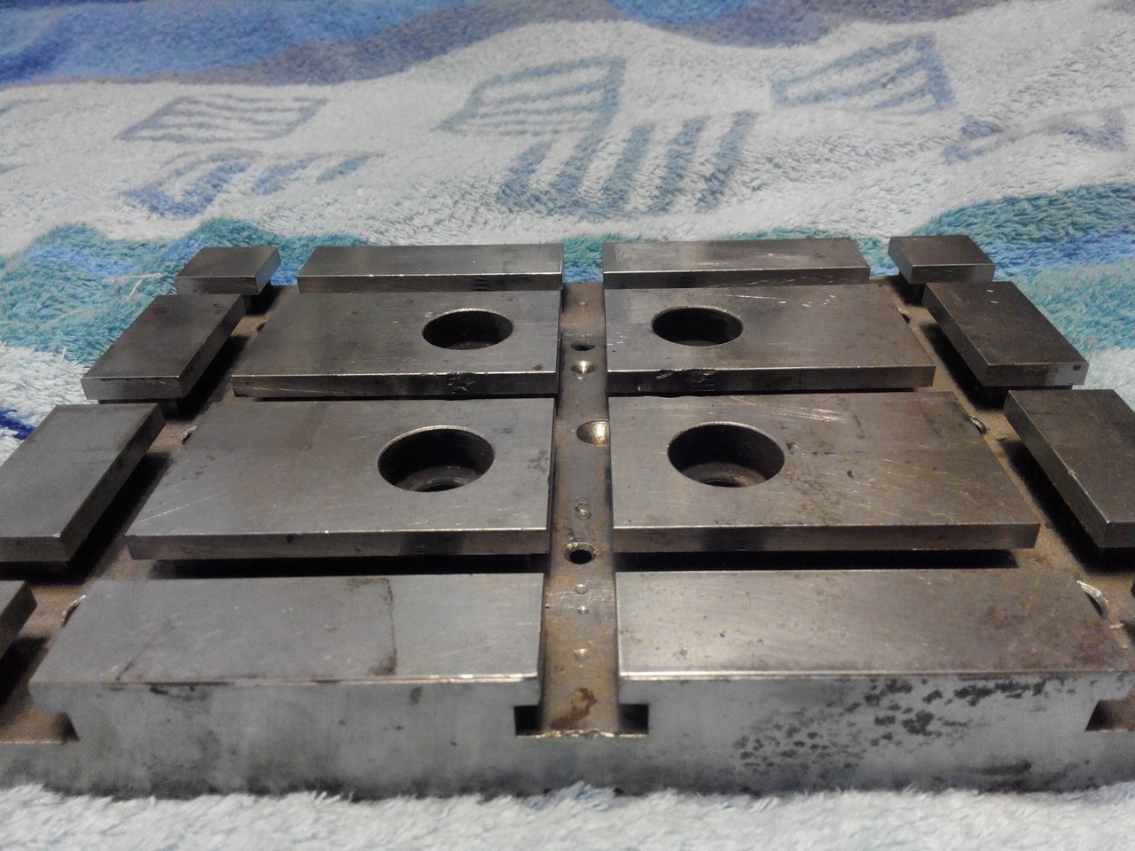

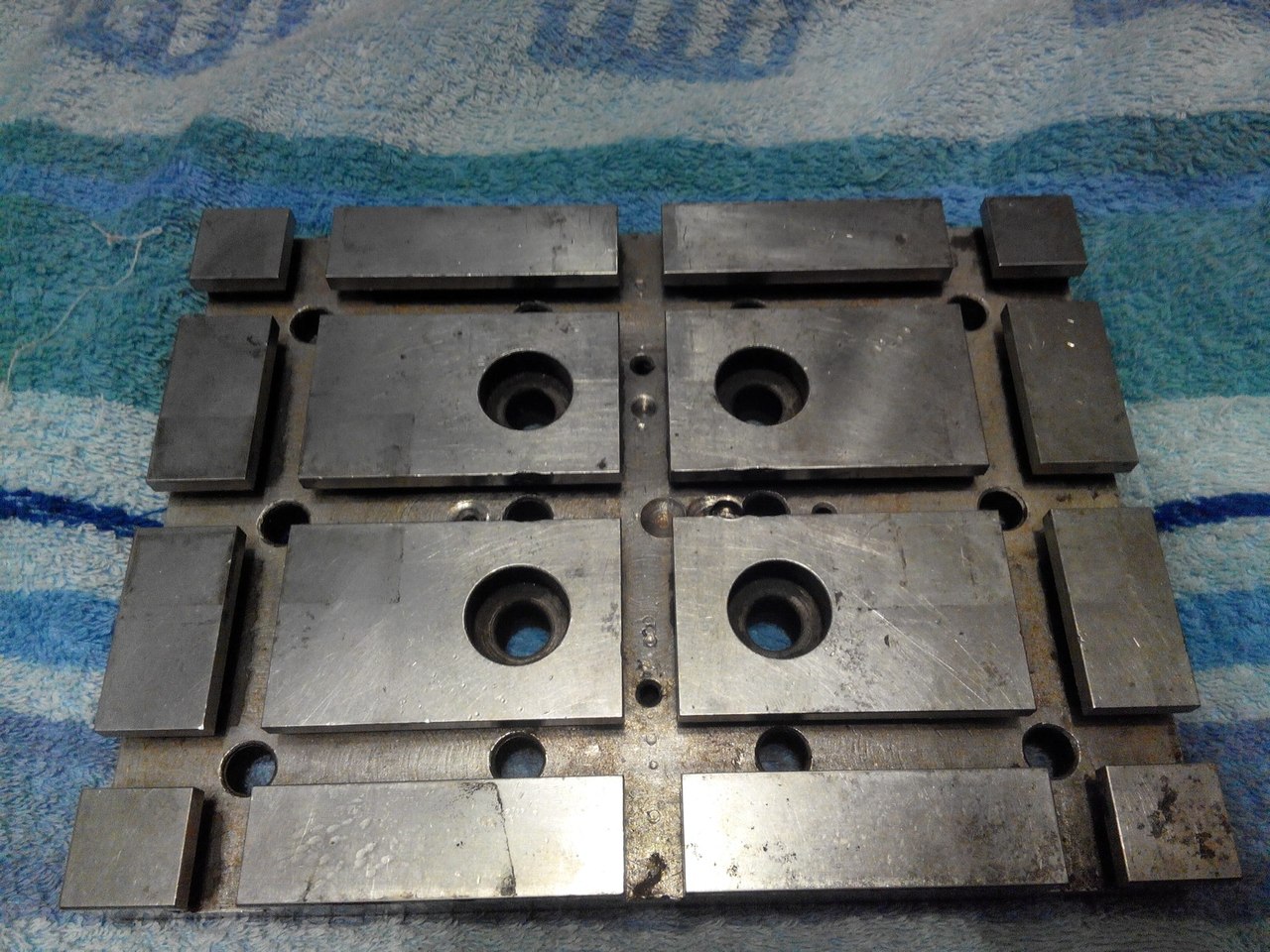

В качестве столешницы куплена плита УСП-12 240х180х30мм
jrKF8CHo6ww.jpg (12517 просмотров) <a class='original' href='./download/file.php?id=45742&mode=view' target=_blank>Загрузить оригинал (283.96 КБ)</a>
FXKU7IOu1Dk.jpg (12517 просмотров) <a class='original' href='./download/file.php?id=45743&mode=view' target=_blank>Загрузить оригинал (228.29 КБ)</a>

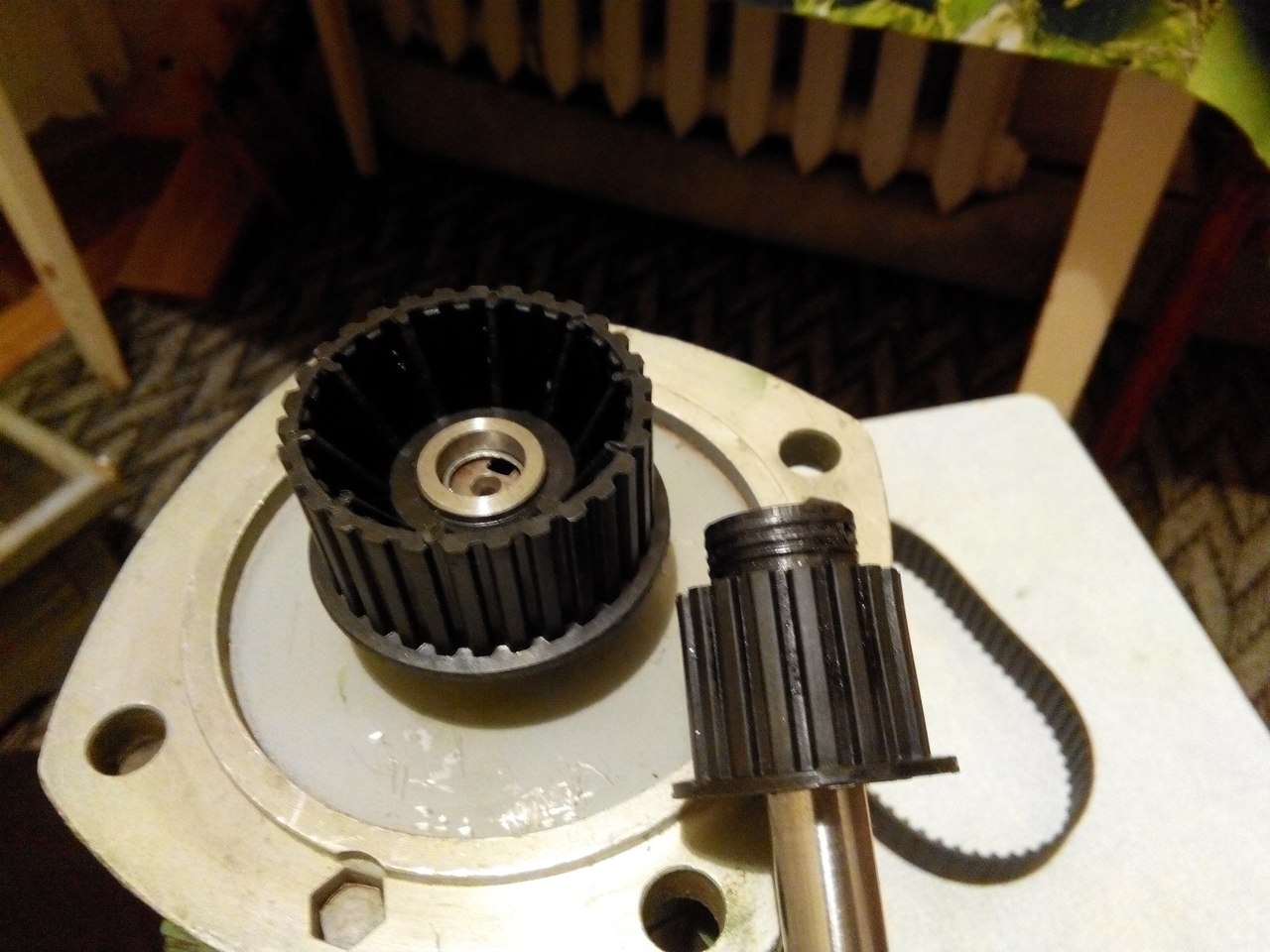

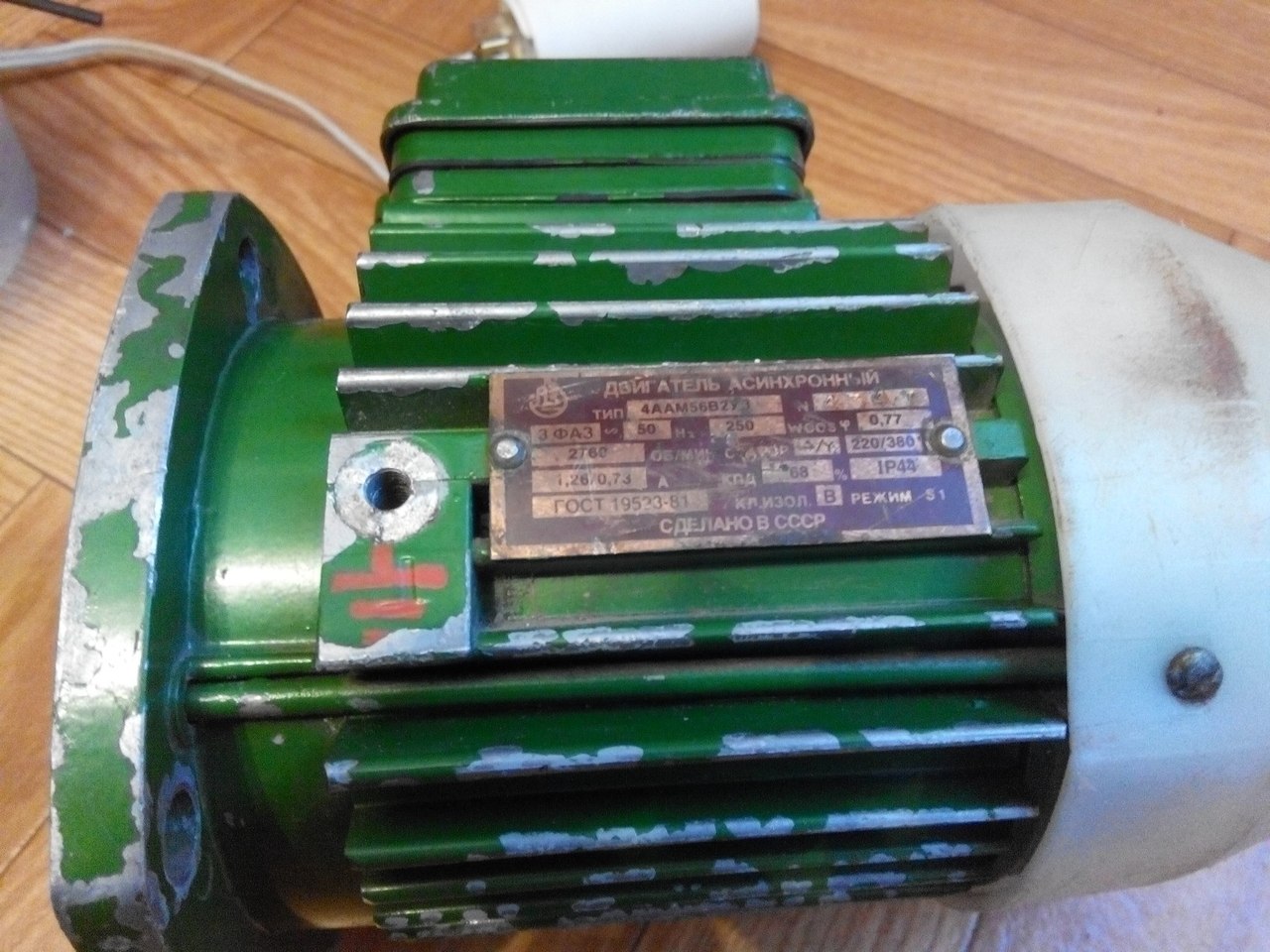

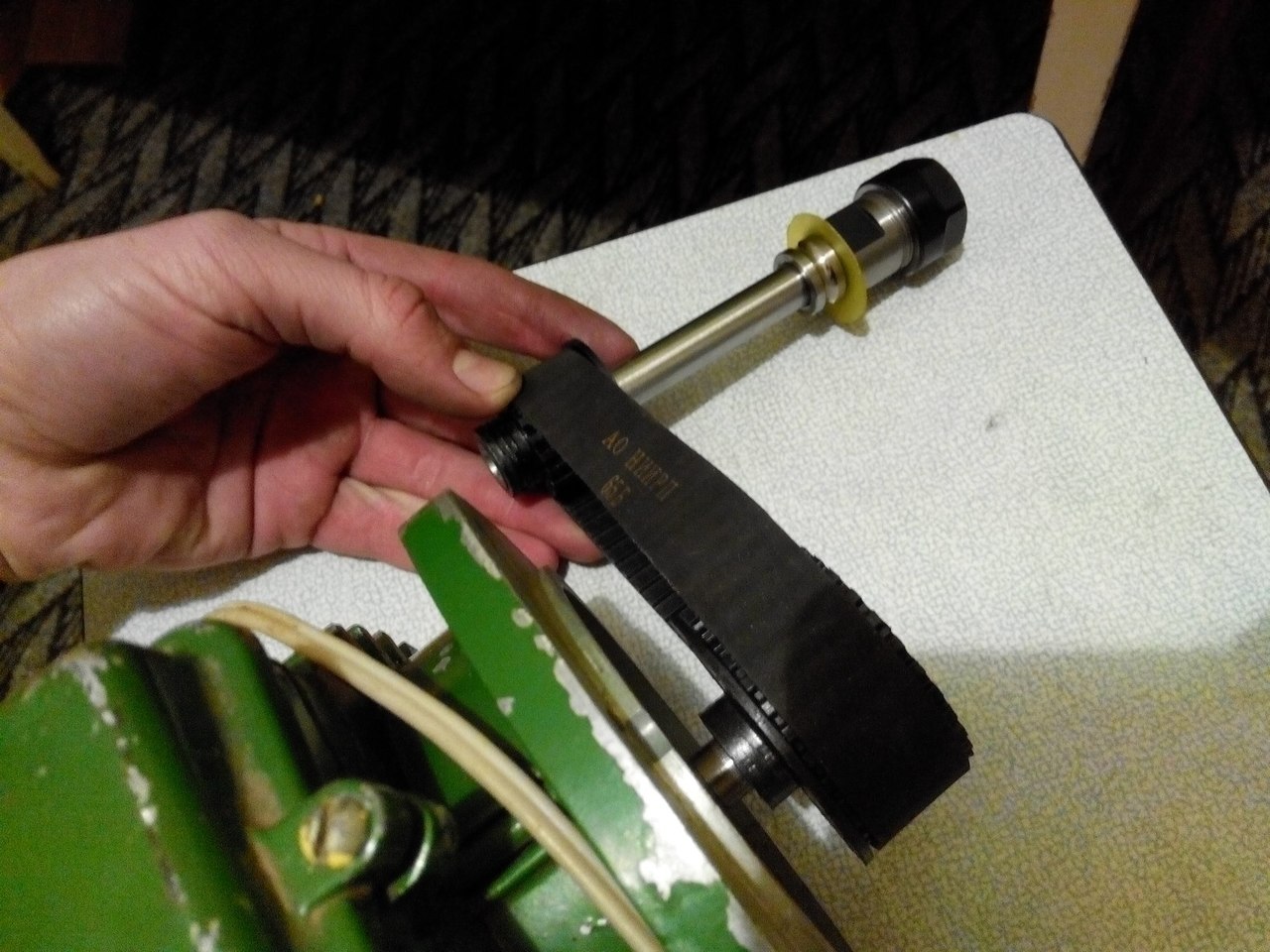

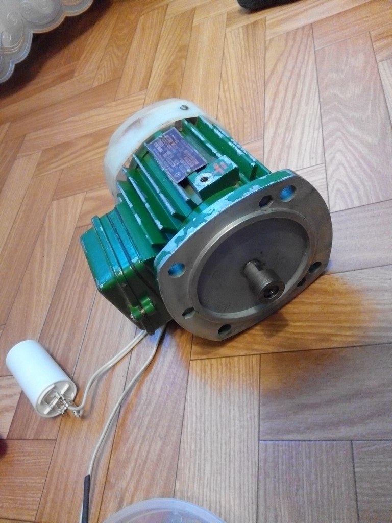

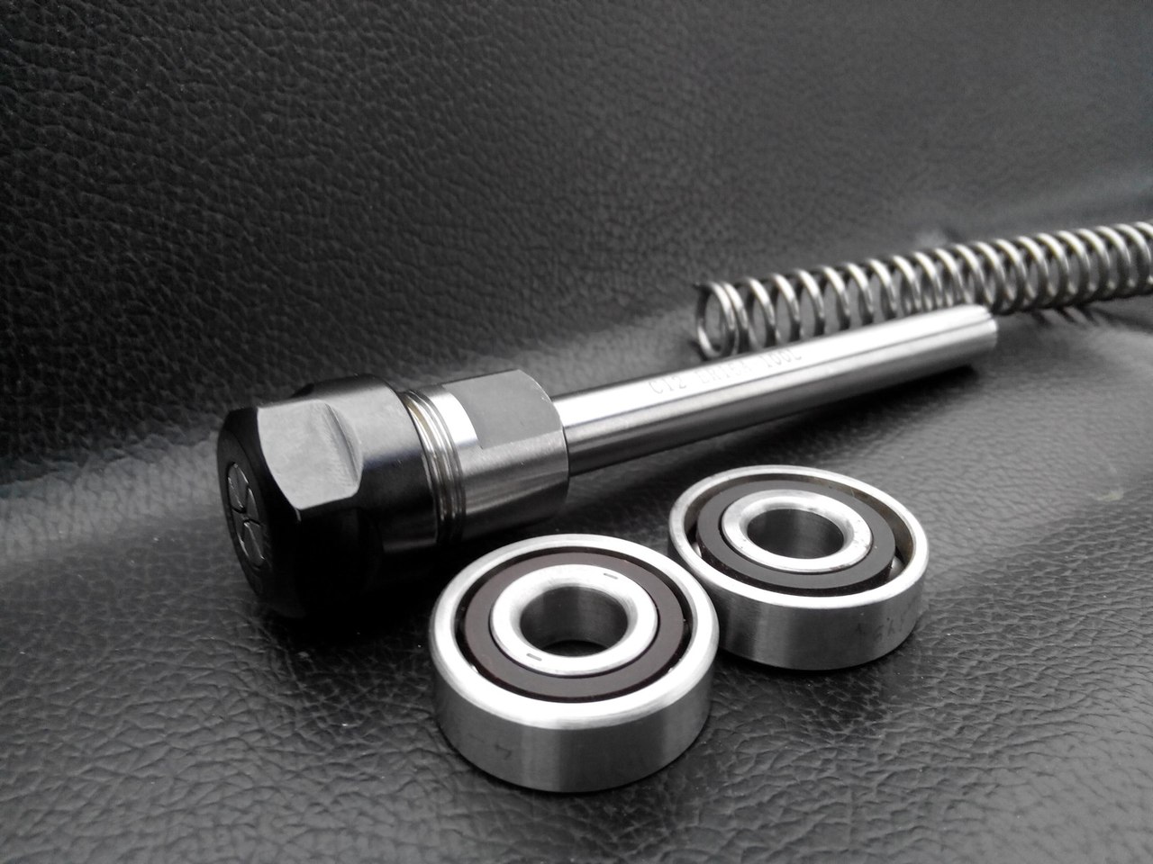

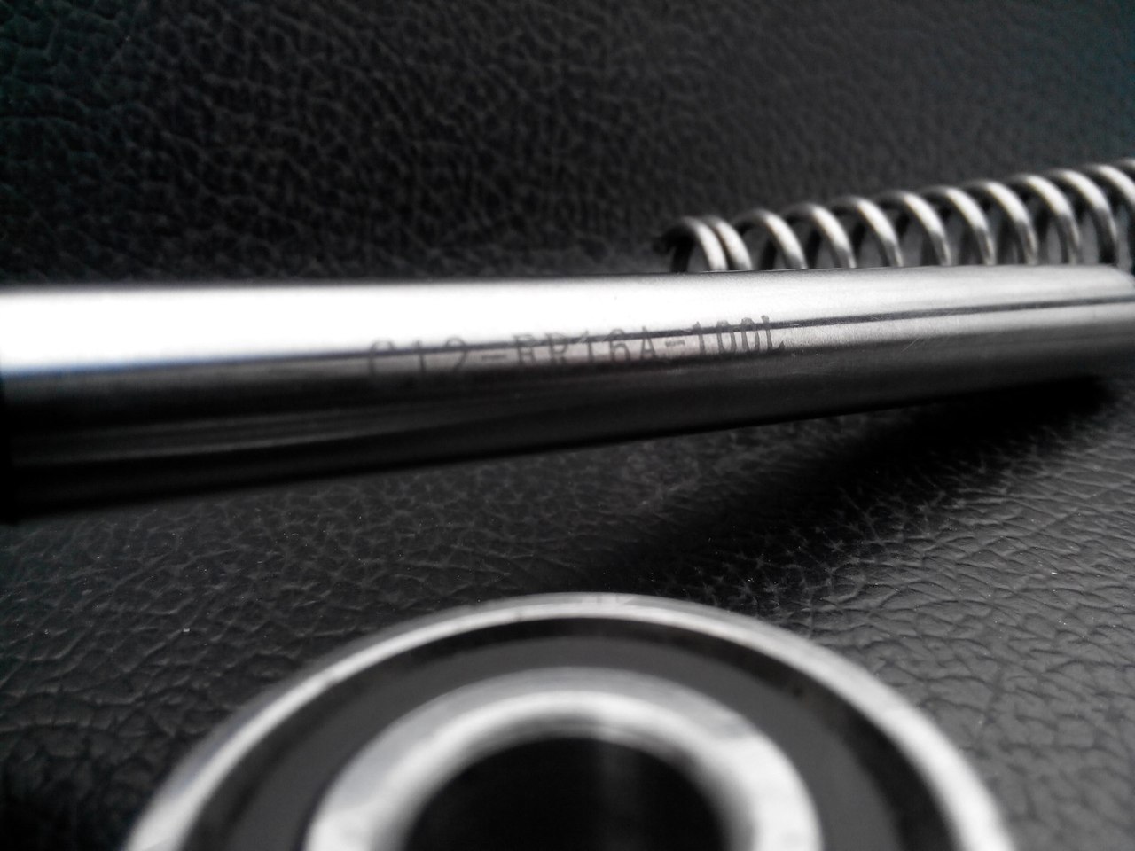

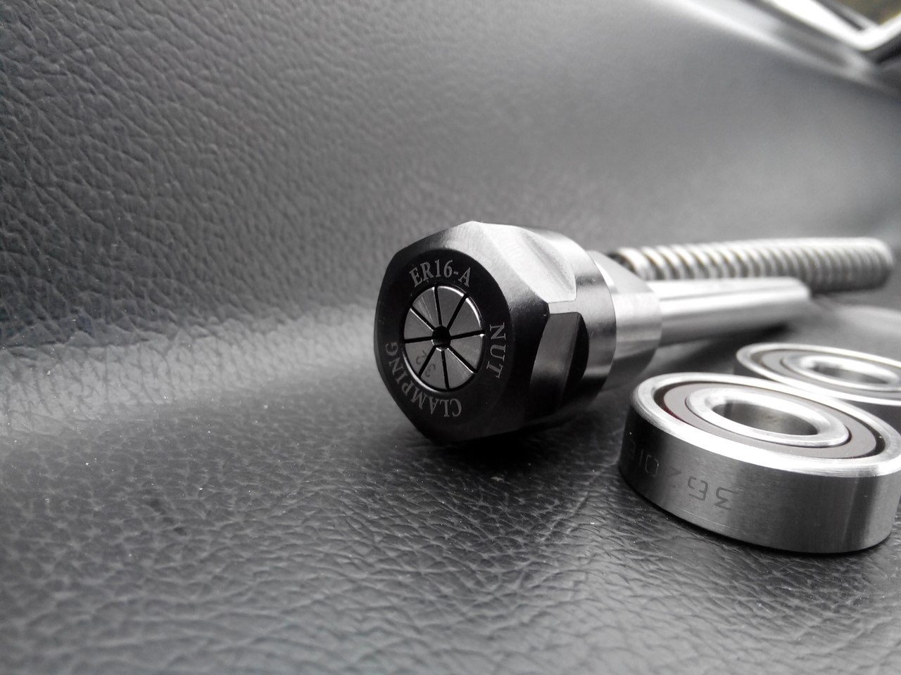

Всякими ручными граверами работать достало, а на хороший мощный шпиндель денег попросту нет. По-этому решил пойти другим путем - изготовить шпиндель самому и сделать привод от внешнего асинхронника. Минус такого решения - большой вес, малые обороты и сложности в регулировке оборотов механическим путем. Плюс - дешевизна и очень низкий уровень шума, что и сыграло решающую роль, так как станок будет работать дома. Рассчитанный момент на валу шпинделя получился где-то около 0.5-0.55 Н/м при оборотах 4770, к примеру китайский шпиндель на 1.5кВт выдает момент максимум 0,6 Н/м. Поговаривают, что высокооборотистые шпиндели на оборотах ниже 6-8 тыс. теряют момент, что мне неплохо греет душу, в смысле что ожидаю получить от своей затеи что-то толковое)

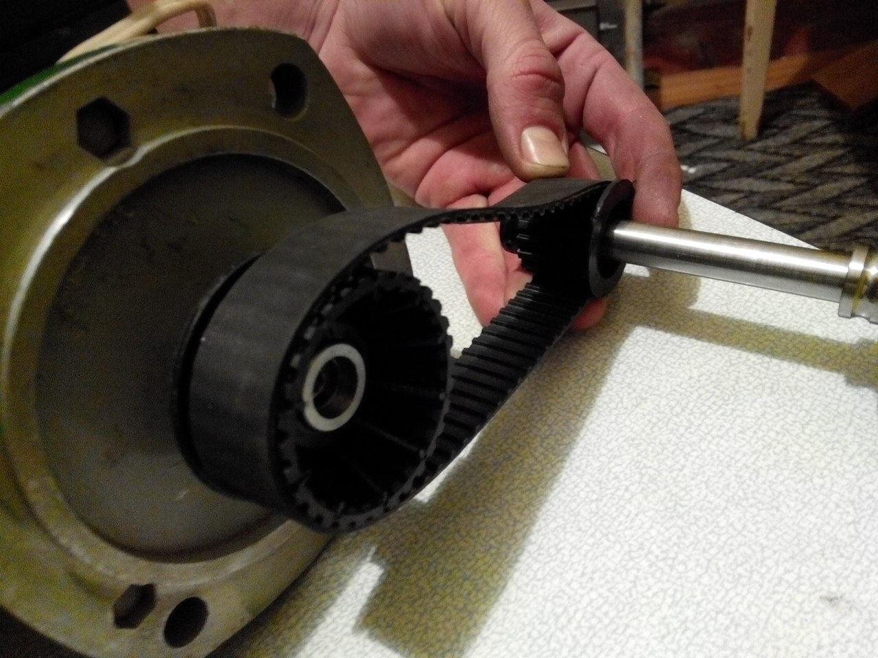

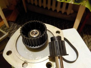

Найден в закромах асинхронник, шкивы с ремнем от проекта токарно-фрезерного ЧПУ, куплен вал с патроном ER16 и пока что пара дешевых радиально-упорных подшипников для проб. Найдена пружина от огнестрела какого-то, которую собираюсь обрезать по нужной длине и установить между шкивом и верхним подшипником, чтоб создать преднатяг. Вал пришлось немного шлифануть, так как разогретые подшипники никак не налазили. Сейчас все садится с нужным усилием. Из куска дюрали выточил втулку шпинделя.

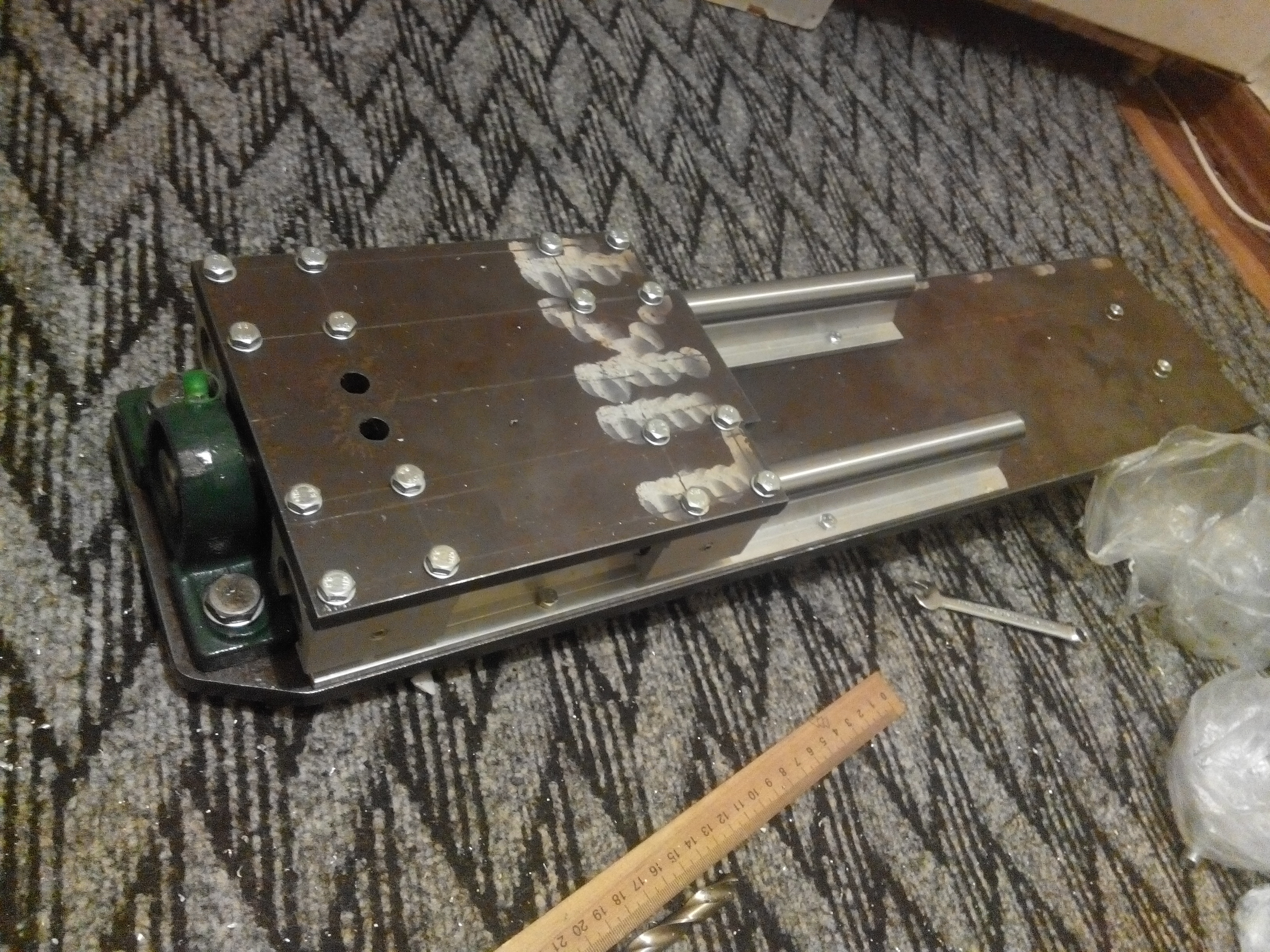

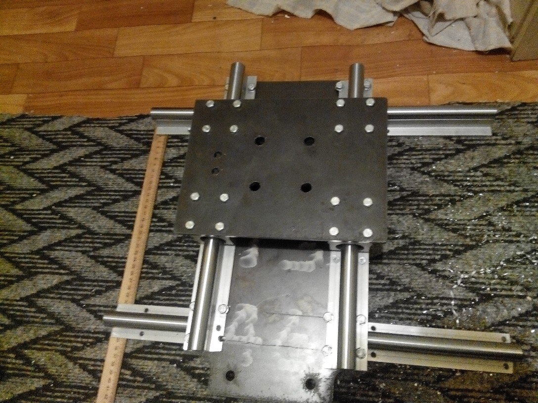

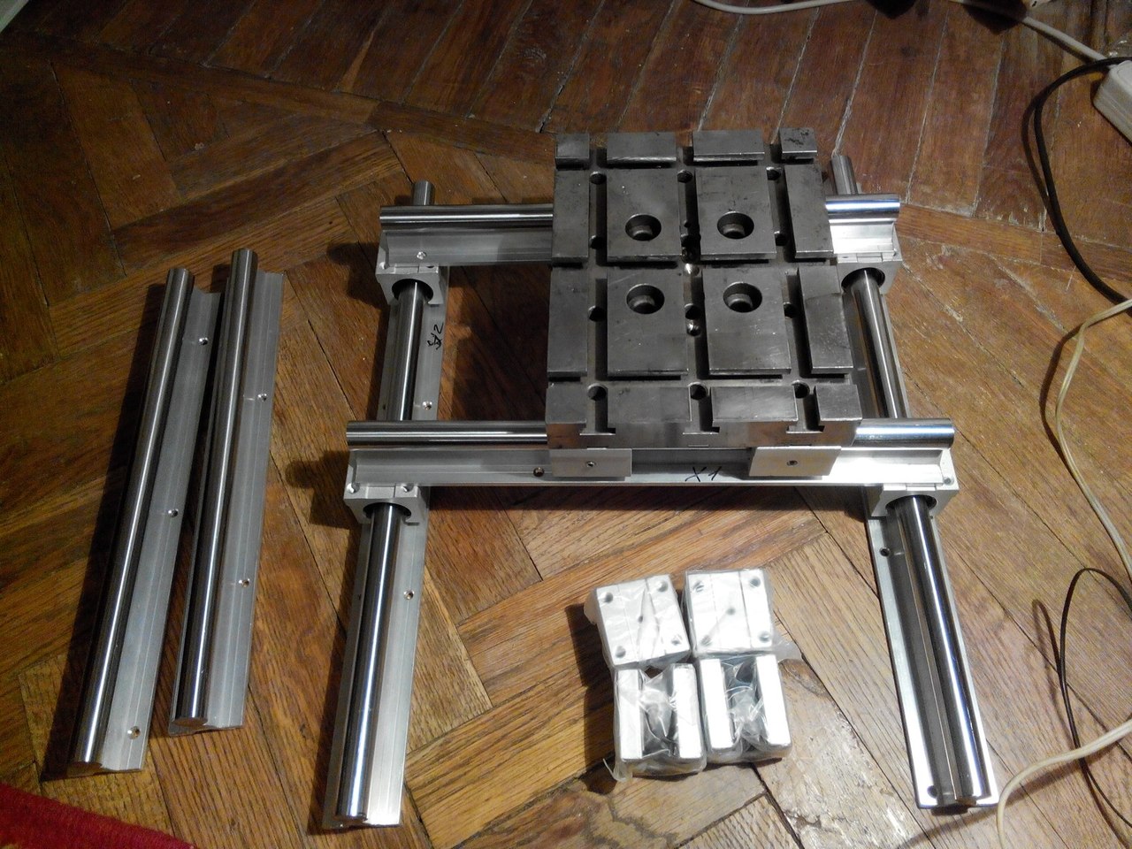

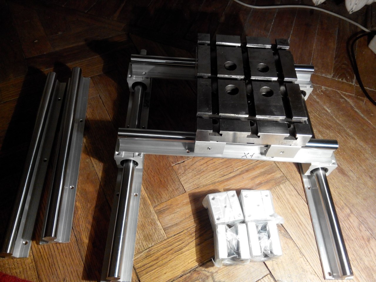

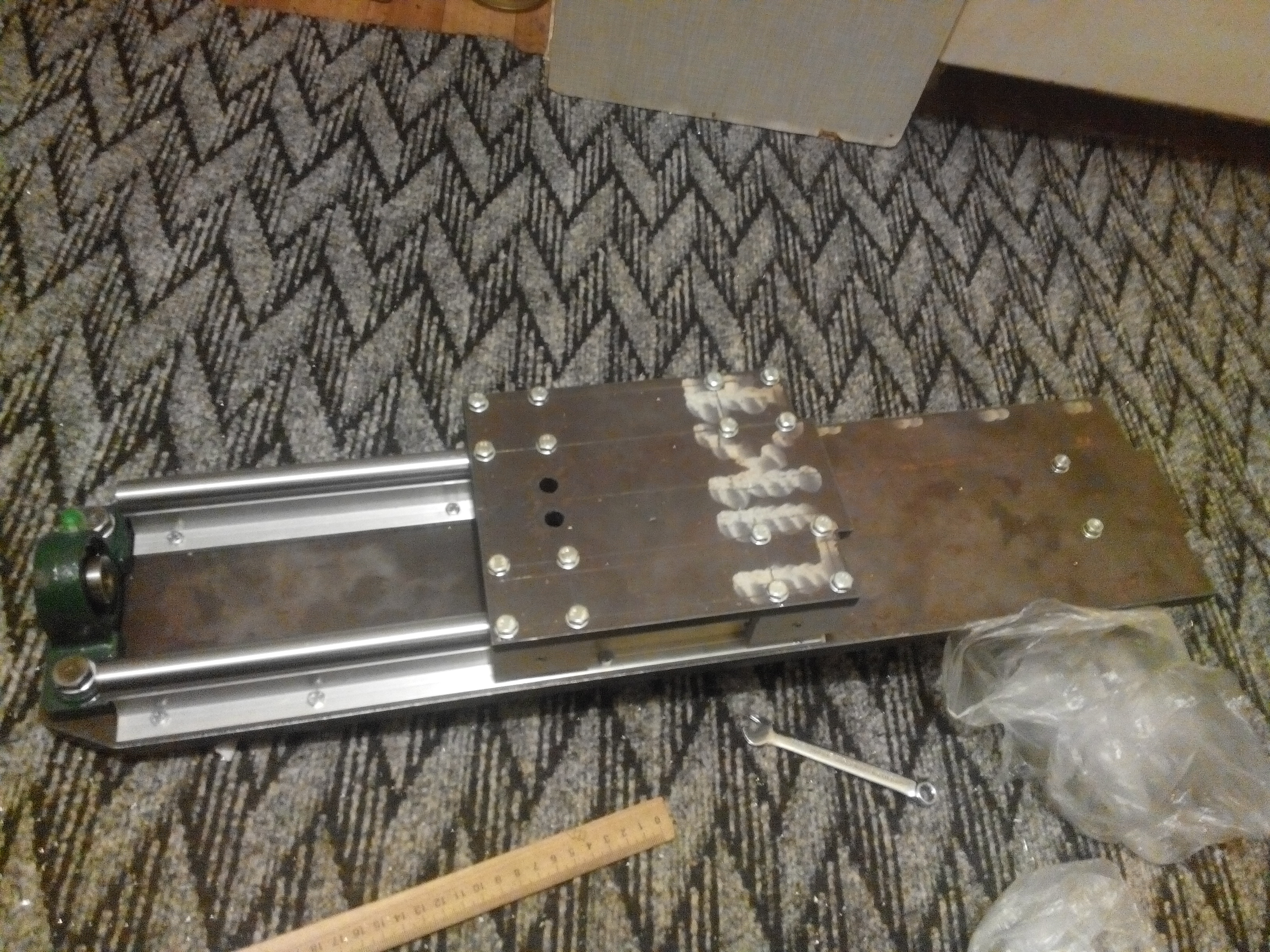

Куплено 2.5метра вала Ф20мм на опоре и 12 кареток. Порезал, примостил в кучу, получилось так:
vhpt200rydA.jpg (12517 просмотров) <a class='original' href='./download/file.php?id=45757&mode=view' target=_blank>Загрузить оригинал (294.08 КБ)</a>
cyXeu4QLakQ.jpg (12517 просмотров) <a class='original' href='./download/file.php?id=45756&mode=view' target=_blank>Загрузить оригинал (232.04 КБ)</a>

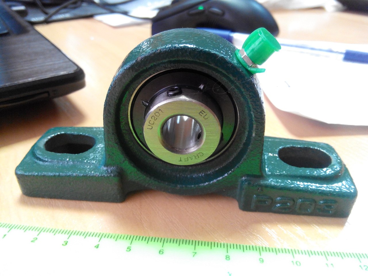

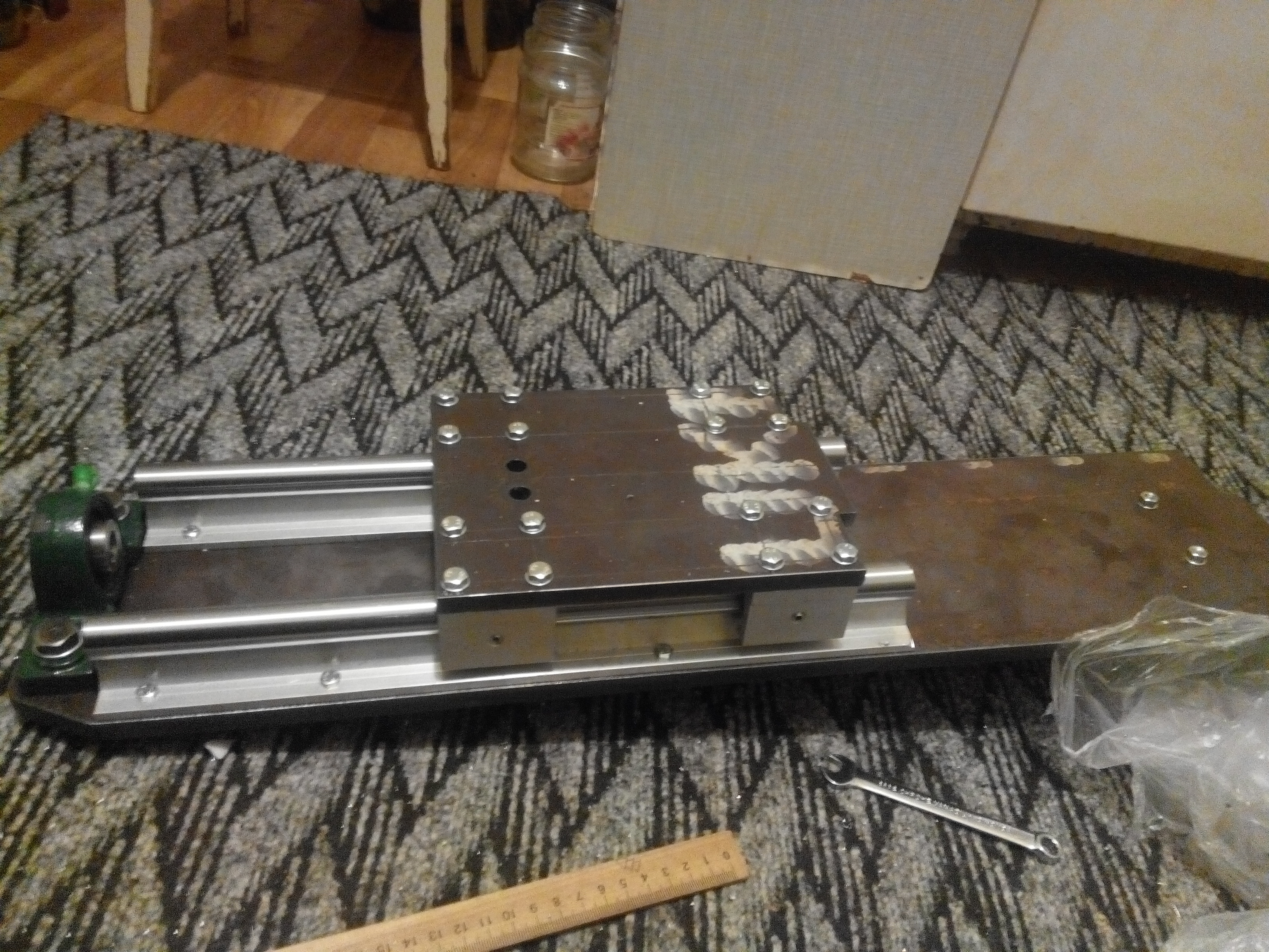

На тот момент денег уже практически не было. Нашел на рынке корпусные подшипники, которые в три раза дешевле специальных под станки.
tv5TEzLqhEg.jpg (12517 просмотров) <a class='original' href='./download/file.php?id=45758&mode=view' target=_blank>Загрузить оригинал (186.89 КБ)</a>

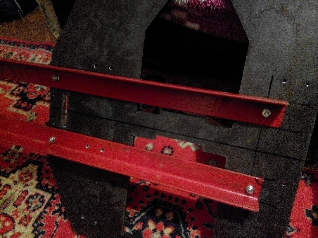

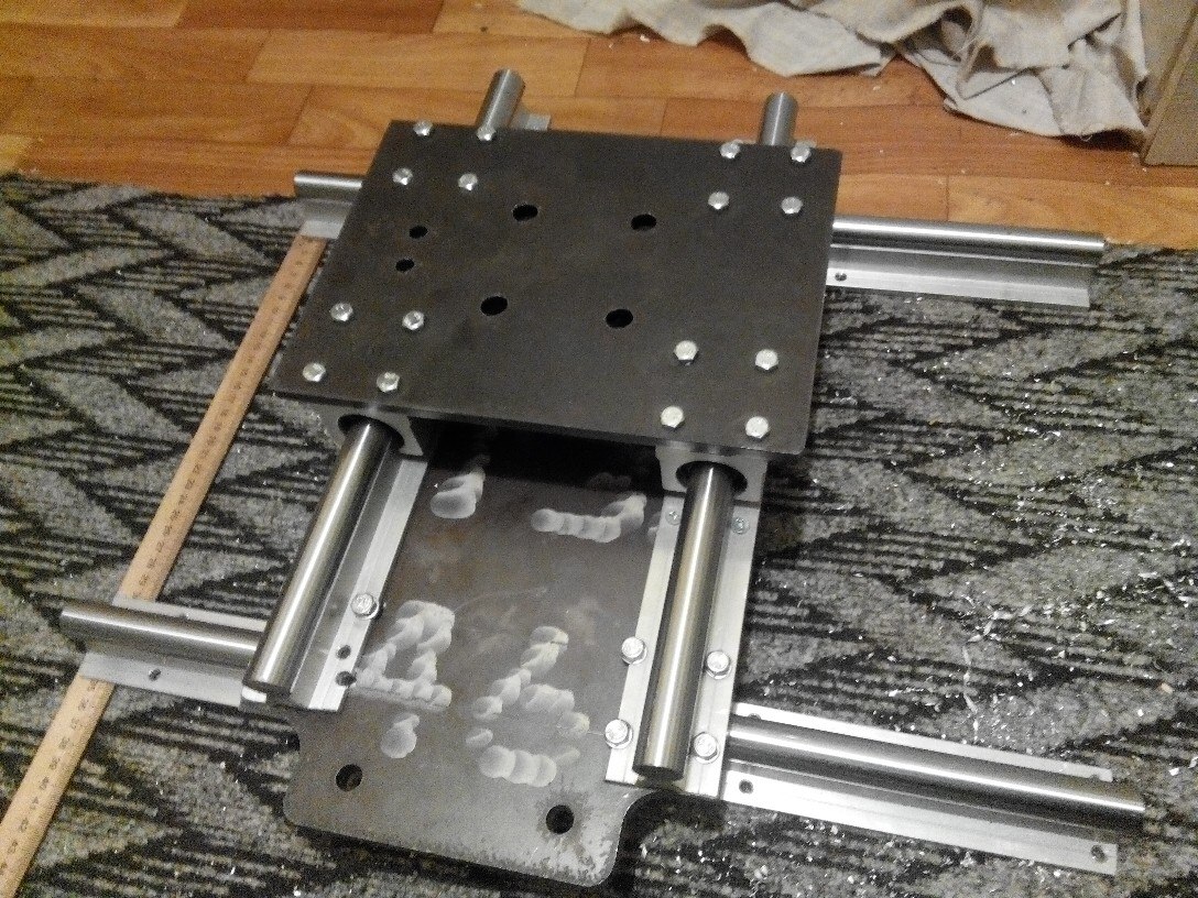

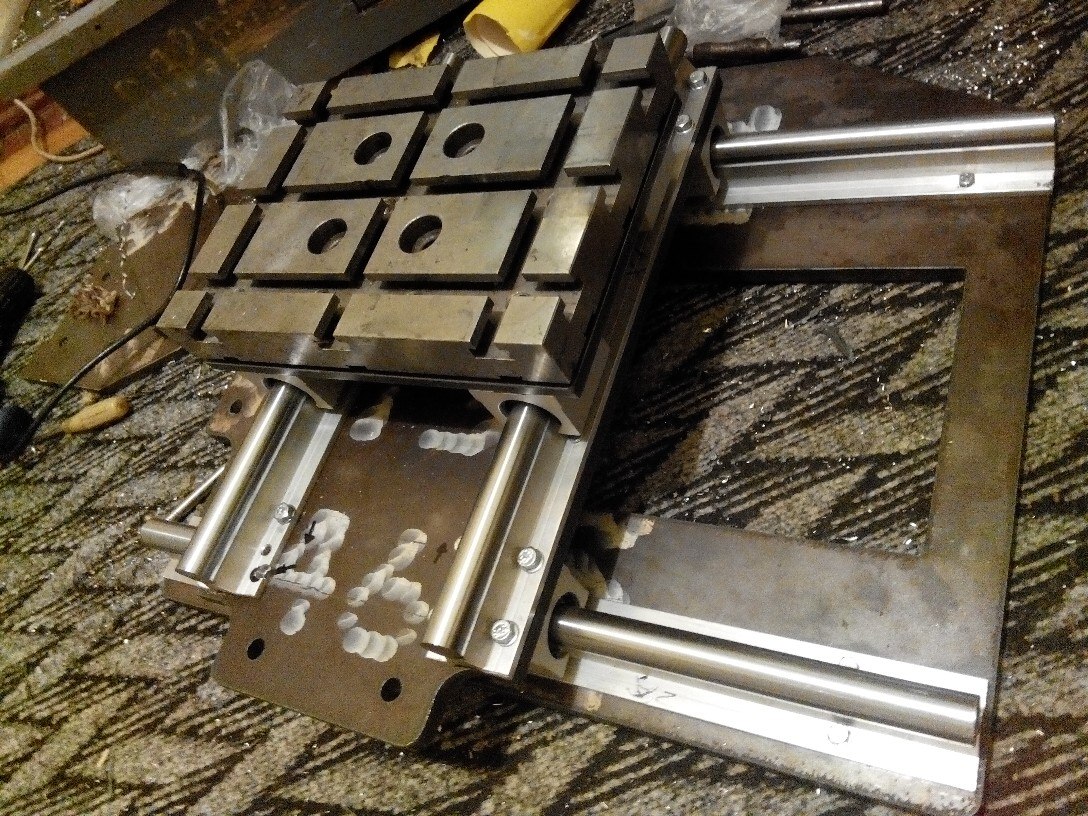

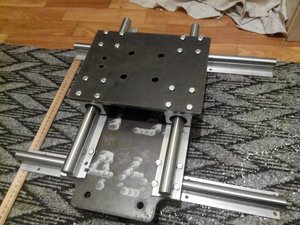

Сделал наброски частей станка, отдал на плазменную резку. Вышло примерно в 50$ порезать из Ст-3 10мм, из них материала 45кг и 7м реза.
Примерял дома - как-то так:
Vtuoqxtnm4U.jpg (12517 просмотров) <a class='original' href='./download/file.php?id=45759&mode=view' target=_blank>Загрузить оригинал (214.23 КБ)</a>

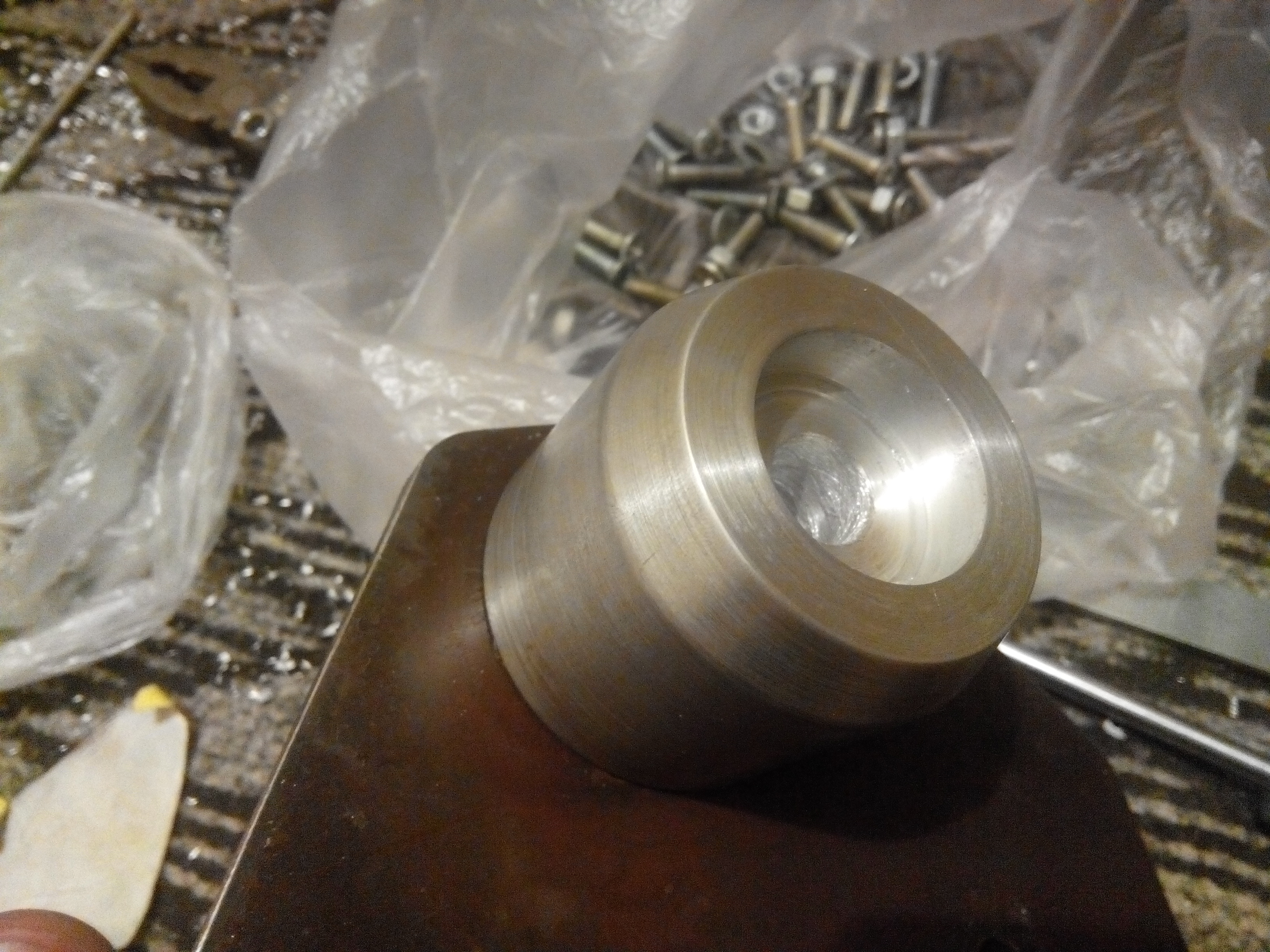

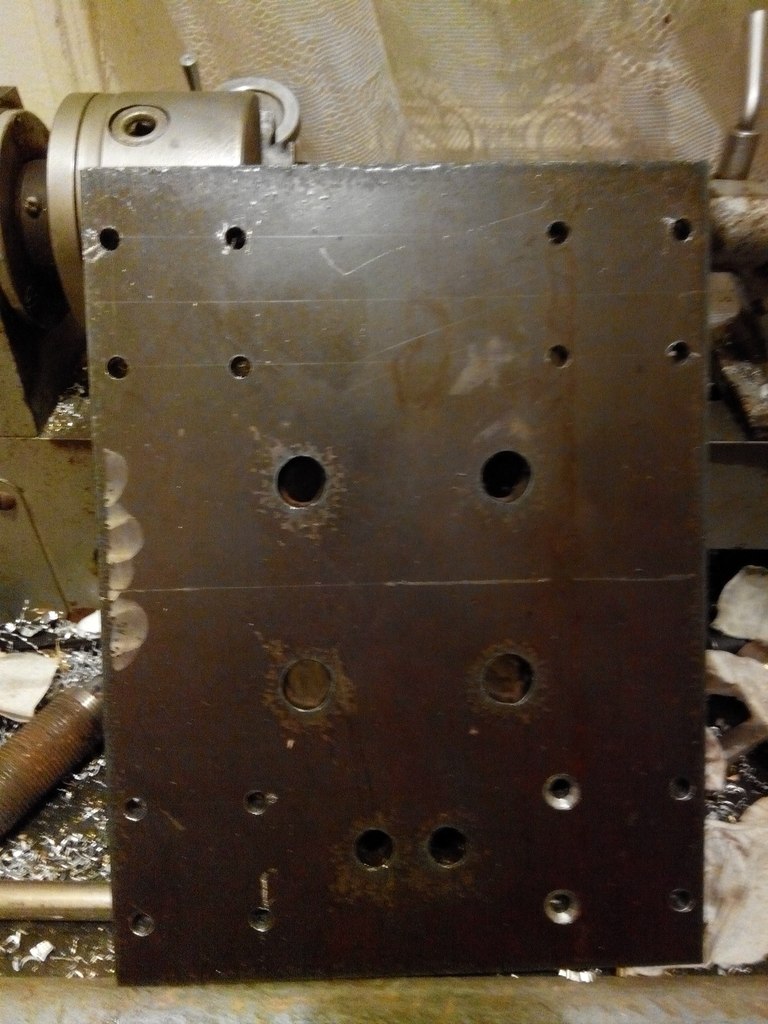

И тут начался ад - надо высверлить больше сотни отверстий. Помогает мне в этом настольный токарничек 1Д601, так как дрелью и одно отверстие сделать проблематично. В процессе сверловки так-же постоянно примеряю и подгоняю каретки и валы, чтоб не было перекосов и заеданий в движении. Ходит все очень легко.
gOoLCiFManE.jpg (12517 просмотров) <a class='original' href='./download/file.php?id=45761&mode=view' target=_blank>Загрузить оригинал (142.75 КБ)</a>
V1JNafjln-E.jpg (12517 просмотров) <a class='original' href='./download/file.php?id=45762&mode=view' target=_blank>Загрузить оригинал (295.02 КБ)</a>
8po0zn-4_NM.jpg (12517 просмотров) <a class='original' href='./download/file.php?id=45760&mode=view' target=_blank>Загрузить оригинал (312.07 КБ)</a>
Будет уже на работающем станке изготовлена прокладка из текстолита или чего-то подобного под стол и подогнана плоскость относительно Z, чтоб столешница не стояла на шляпках болтов.
E7eZOVQB3cE.jpg (12517 просмотров) <a class='original' href='./download/file.php?id=45763&mode=view' target=_blank>Загрузить оригинал (289.19 КБ)</a>
IUw3HVatC5g.jpg (12517 просмотров) <a class='original' href='./download/file.php?id=45764&mode=view' target=_blank>Загрузить оригинал (332.07 КБ)</a>
KPPVbZwzZv4.jpg (12517 просмотров) <a class='original' href='./download/file.php?id=45765&mode=view' target=_blank>Загрузить оригинал (292.44 КБ)</a>
Работаю после основной работы, то-есть по вечерам и ночам, так что извините за плохое освещение на фото.

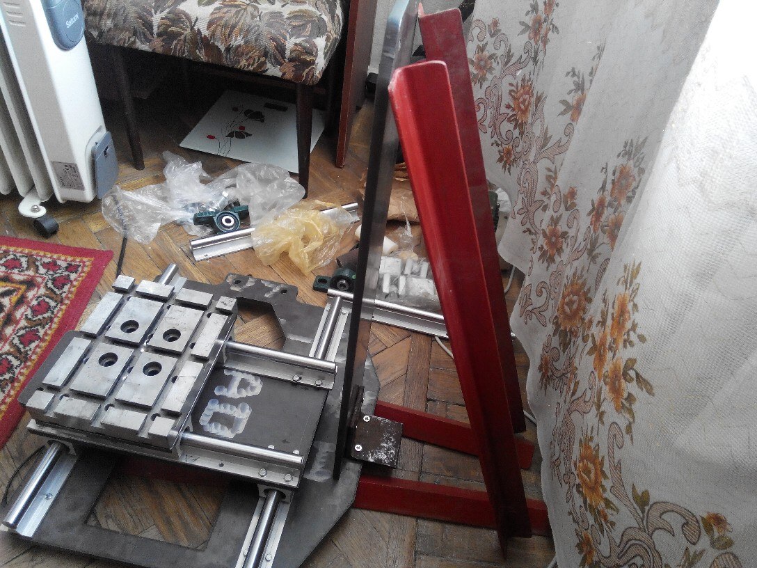

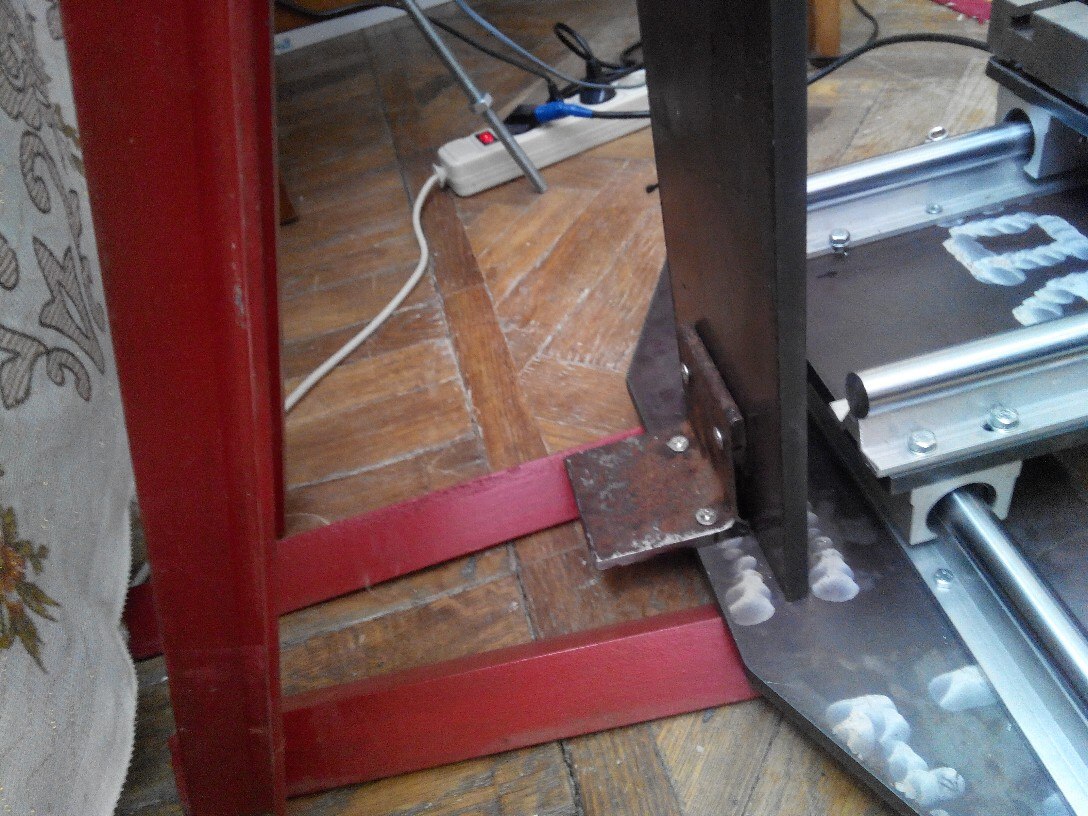

Стойку оси Z установил через соединение шип-паз к основанию, укрепил попавшимся под руку обрезком профиля. Уже довольно жестко, лучше чем на моем предыдущем станке :hehehe: Долго подгонял напильником, чтоб убрать перекосы вызванные плохим качеством обработки торцов деталей после плазменной резки. Внизу станка решил установить два уголка, которые будут выходить сзади станка и с их помощью дополнительно укрепить стойку оси Z, типа А-образной конструкции сделать.
RxuyzljkIoM.jpg (12517 просмотров) <a class='original' href='./download/file.php?id=45768&mode=view' target=_blank>Загрузить оригинал (284.17 КБ)</a>
OGJIQkOAnV4.jpg (12517 просмотров) <a class='original' href='./download/file.php?id=45767&mode=view' target=_blank>Загрузить оригинал (263.12 КБ)</a>
LNdRUnB4Jqc.jpg (12517 просмотров) <a class='original' href='./download/file.php?id=45766&mode=view' target=_blank>Загрузить оригинал (229.08 КБ)</a>
XDYxauhQrk0.jpg (12517 просмотров) <a class='original' href='./download/file.php?id=45769&mode=view' target=_blank>Загрузить оригинал (251.47 КБ)</a>
Сейчас установлены каретки оси Z и идет установка валов. Длинную ось Z делал с расчетом установки поворотной оси, частью которой послужит шпиндель токарника 1Д601, который идеально становиться на плиту УСП-12.
Выслушаю все замечания, так как опыта в этом деле у меня очень мало, делаю "вслепую" можно сказать.

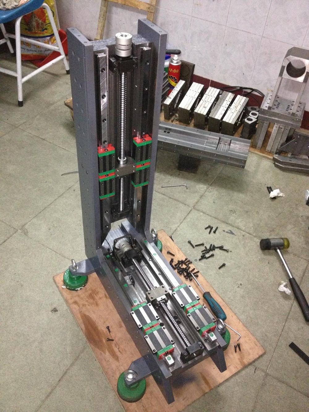

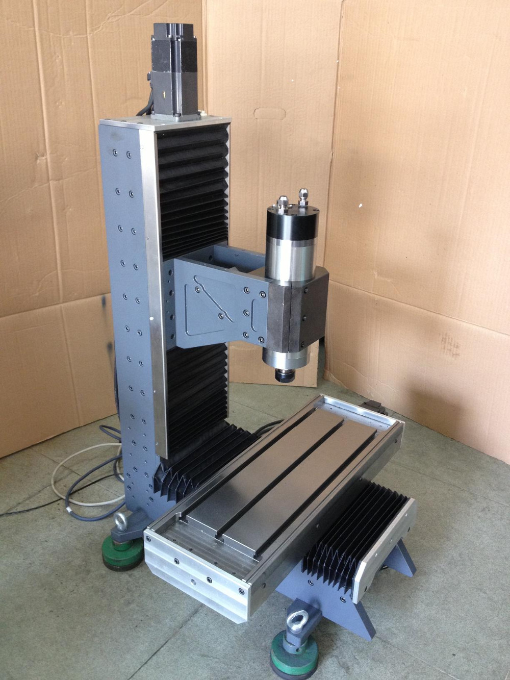

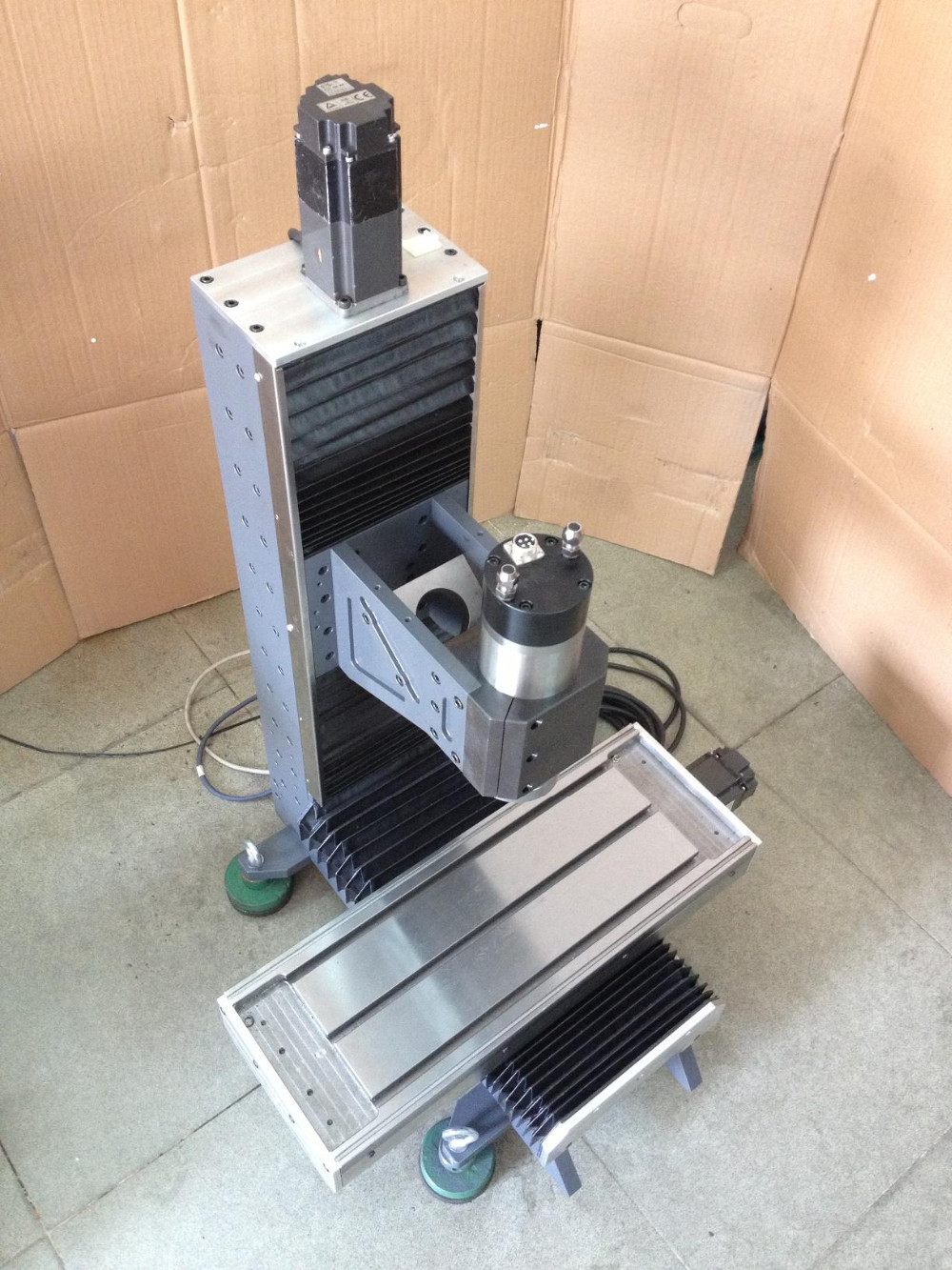

Буквально вчера попался китайчёнок, вот фотки: ИМХО: самая удачная конструкция для хоббийных станков с большим ходом по Z, если сподоблюсь делать свой станок, то возьму за исходник эту конструкцию, в ней нет ничего лишнего.
Как говорится: всё гениальное - просто! ;)

Конструкция действительно интересная. При одинаковом рабочем поле этот имеет гораздо меньшие габариты нежели мой. Ну что поделать, я уже переделывать не буду :wik:
Re: Бюджетный станок с подвижным столом.

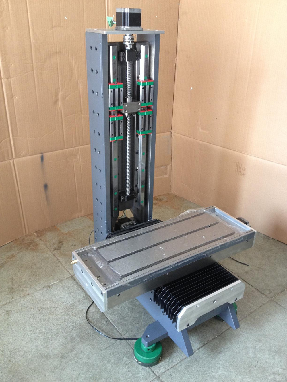

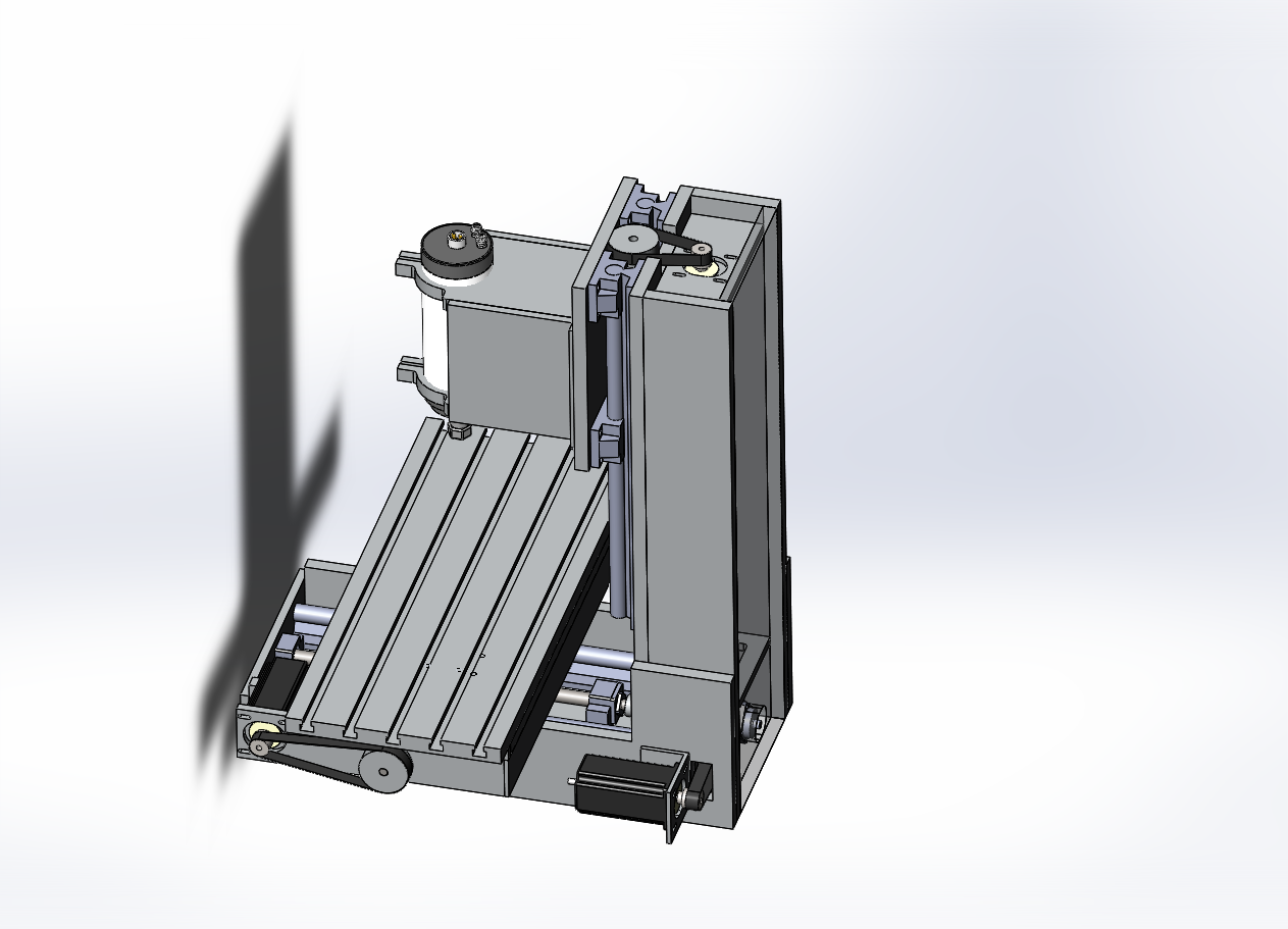

Я делал модель подобного станка в солиде - такая схема сильно ограничивает рабочий ход по Y и имеет сложную реализацию автосмены.
СтанокCNC2.PNG (12399 просмотров) <a class='original' href='./download/file.php?id=45796&mode=view' target=_blank>Загрузить оригинал (207.7 КБ)</a>
XxYxZ = 340x210x220мм при занимаемой площади 650x600мм

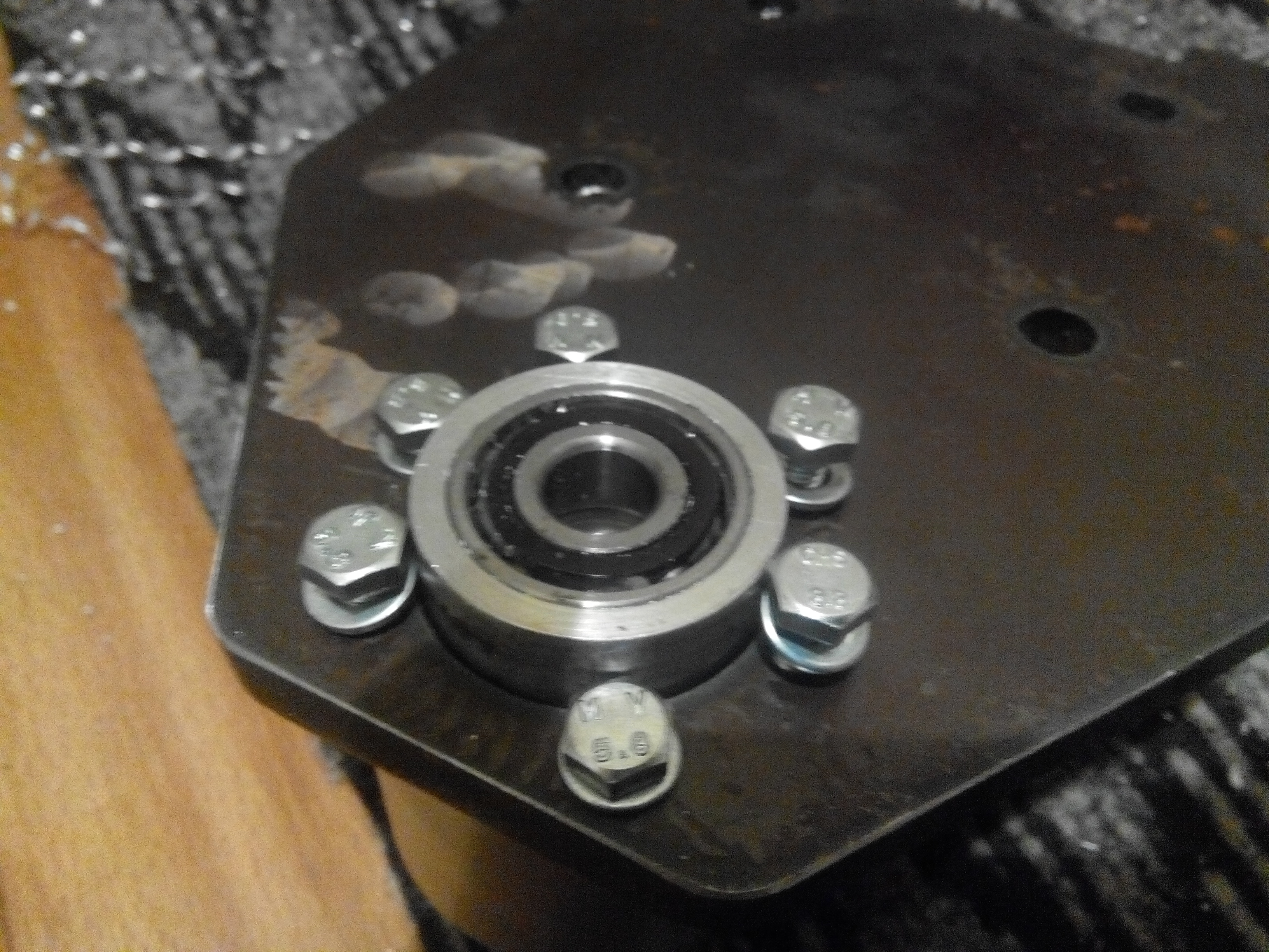

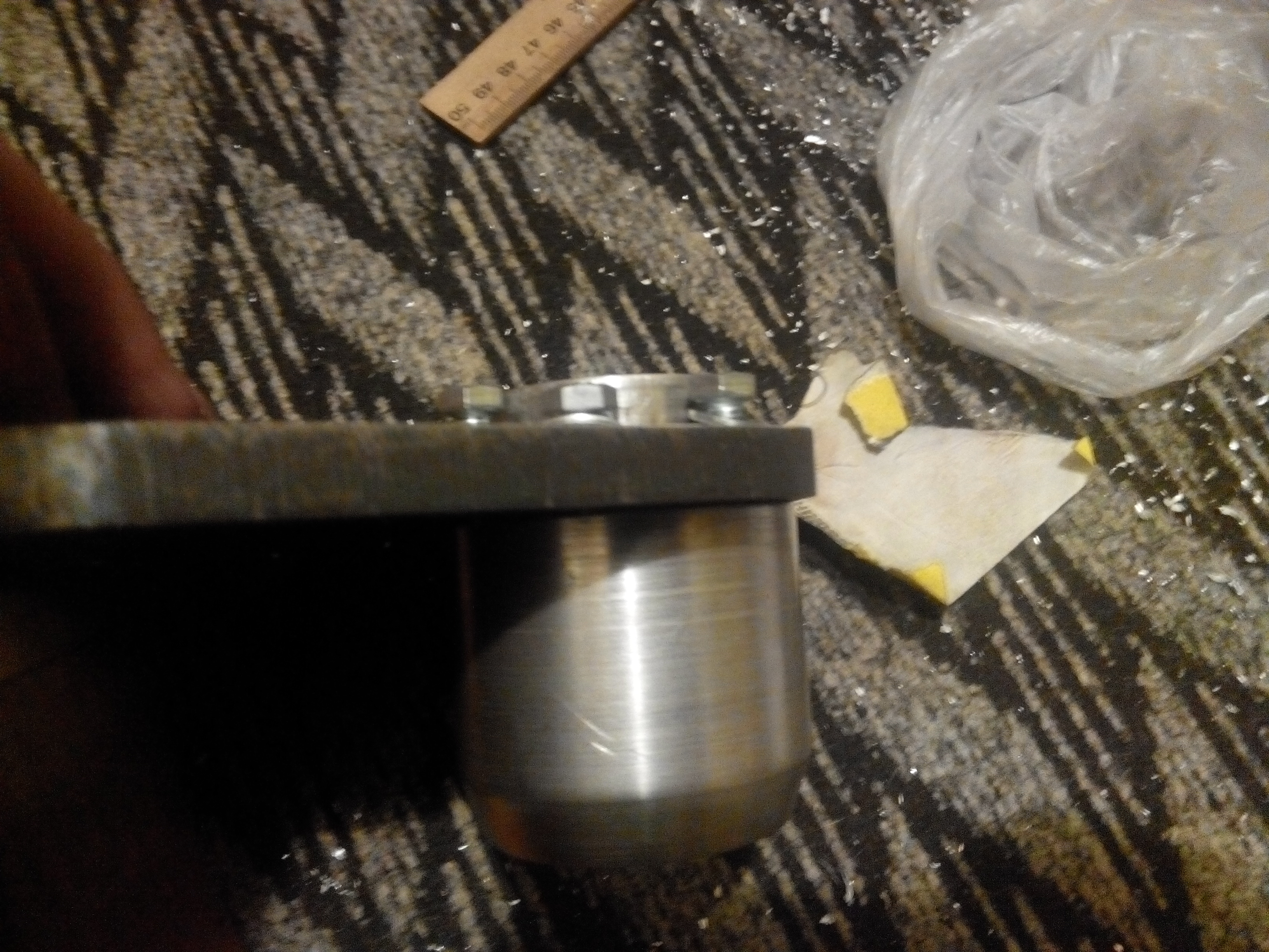

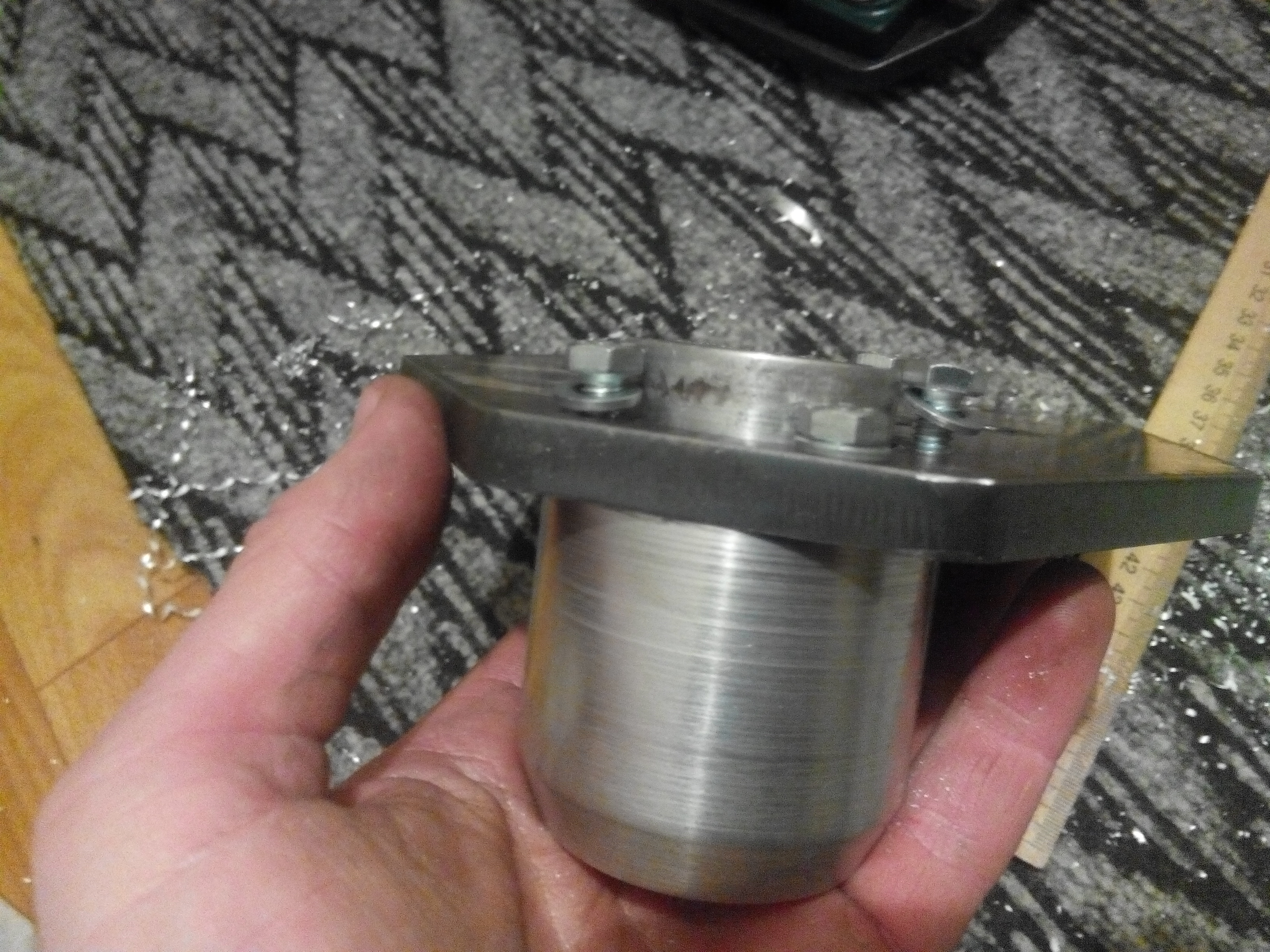

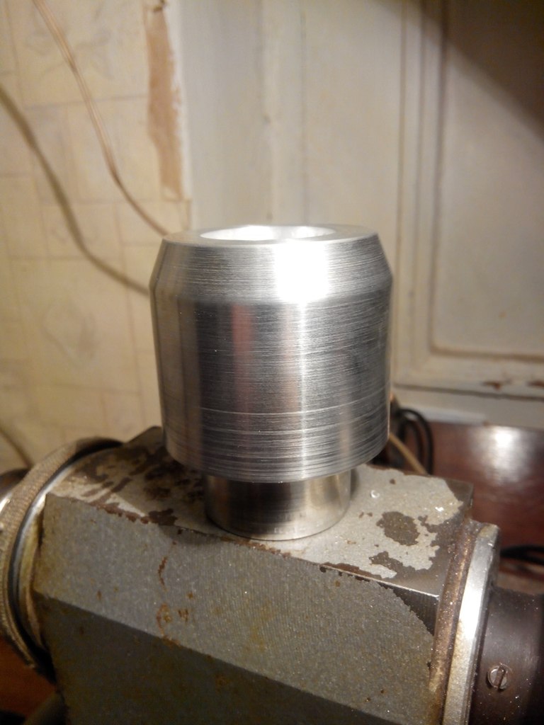

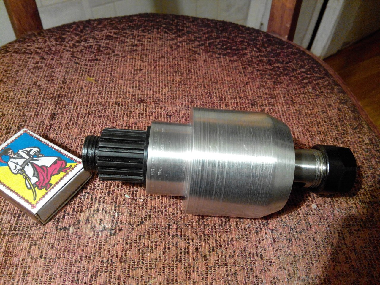

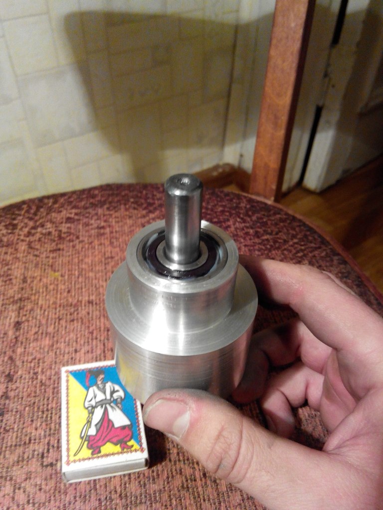

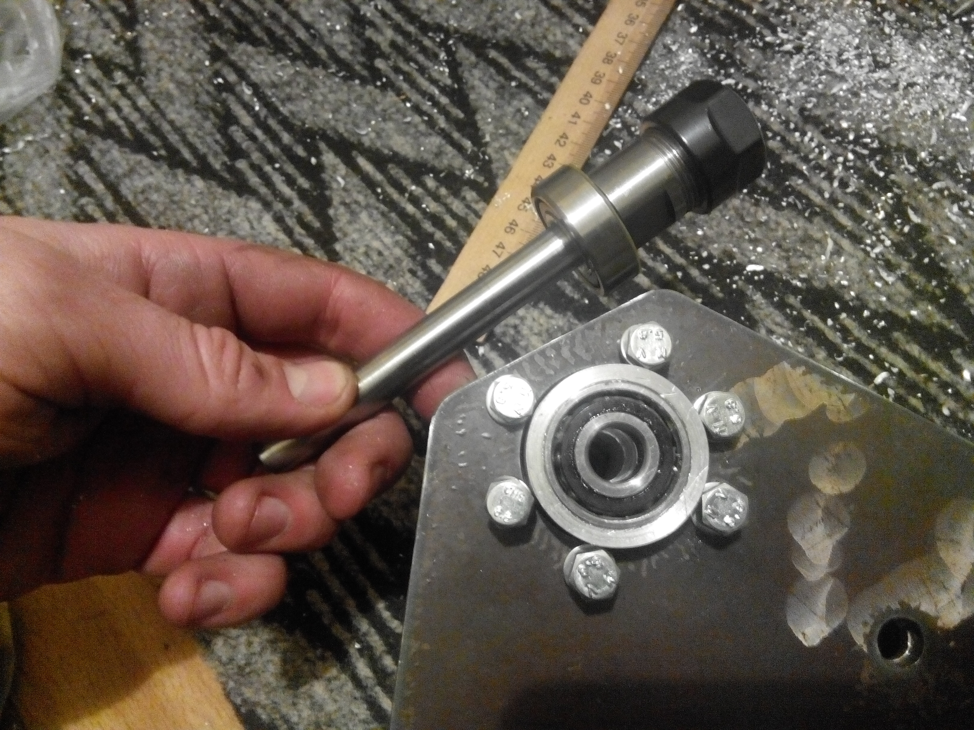

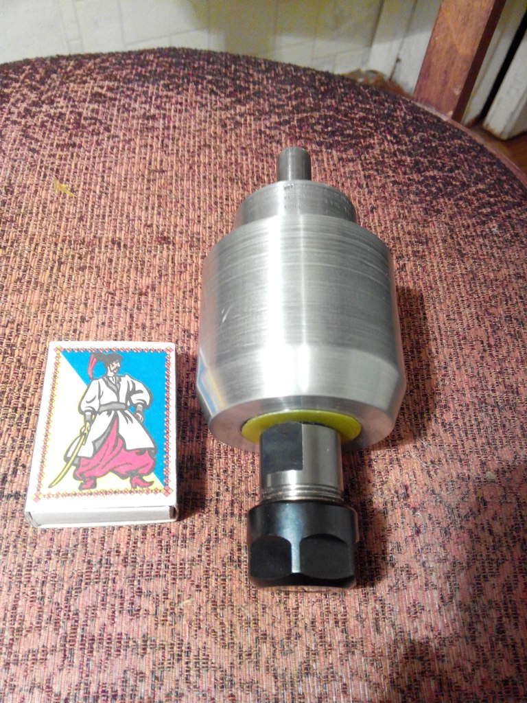

Шпиндель простой до невозможности. Выточена обычная втулка, посажены два подшипника самых дешевых радиально-упорных по схеме >--< , на другой конец вала жестко крепится шкив. А между шкивом и верхним подшипником планирую поставить пружину, которая будет постоянно тянуть вал вверх и поджимать подшипники. Так как обороты не более 5 тысяч, то особо не парился на счет каких-то специальных подшипников. Единственное что когда эти сдохнут, то поставлю более качественные. Биение пока не мерял, шпиндель хочу жестко закрепить и тогда уже замерить.

Сообщение rean32 »
Отличное решение, особенно если действительно на 5000 оборотах не уступает китайцу.

Шпиндель крепится болтами М6, которые входят в него на глубину 10мм. Как думаете, достаточно этого?

JudasPriest писал(а):Шпиндель крепится болтами М6, которые входят в него на глубину 10мм. Как думаете, достаточно этого?
Быстро у вас дело идет. Так и до первой стружки недалеко. Болтов М6 думаю вполне достаточно.
