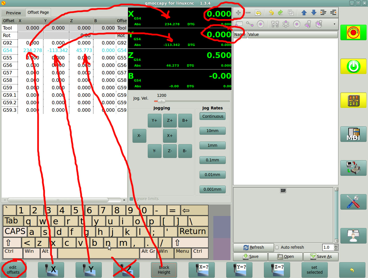

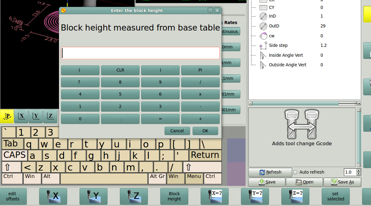

7. Едем к поверхности заготовки (вручную, остановимся 3-4 мм от поверхности) и делаем там измерение по Z типа так
o<block_down> call
M02
block_down.ngc
(319 байт) 1860 скачиваний
Пишем показанное значение в Block Height
block.jpg (49986 просмотров) <a class='original' href='./download/file.php?id=48839&mode=view' target=_blank>Загрузить оригинал (195.61 КБ)</a>
Здесь же задаем отступы для нулей заготовки по X и Y кнопками "X" и "Y", от которых идут красные стрелки, и убеждаемся в правильности проделанного в строчке "G54" таблицы
g54.jpg (49986 просмотров) <a class='original' href='./download/file.php?id=48841&mode=view' target=_blank>Загрузить оригинал (317.91 КБ)</a>
8. Все. С этого места можно запускать g-code программу. При встрече M6 Tx gmoccapy переедет в точку смены инструмента, дождется нажатия Ok, далее сам измерит новый инструмент и продолжит выполнение программы. Смену инструмента в g-code прописывать так
M6 Tx
G43 Hx
Важно! В таблице инструментов надо чтобы все отступы по X и по Y для всех используемых в Auto Tool Measurement инструментов были = 0.
Важно! Рекомендуется в начале программы вставить смену инструмента, даже если он тот же.
Важно! Поверхность заготовки в g-code будет лежать на Z=0, чтобы было по-другому, в п.8 к измеренному значению добавить(получим поверхность ниже нуля) или отнять(получим поверхность выше нуля) интересующее значение для поверхности и результат записать в Block Height.

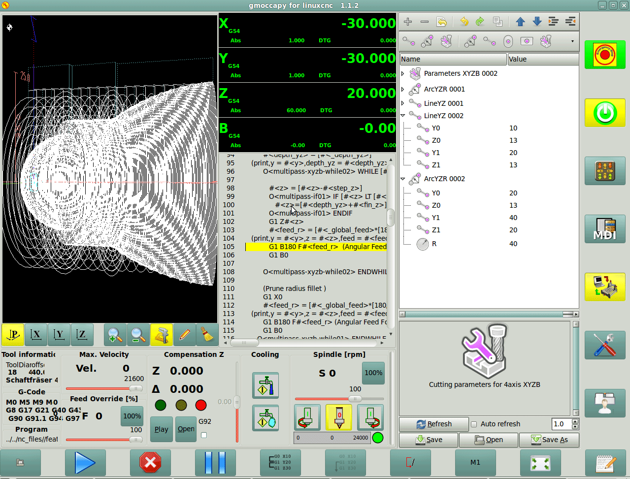

1. Features - создание и выполнение простых обработок прямо из LinuxCNC ! (для просмотра содержимого нажмите на ссылку)
Тулкит "мастеров" Features от Nicka из темы http://cnc-club.ru/forum/viewtopic.php?f=15&t=3124
features.zip
изменен 27.11.2014
(1.29 МБ) 1580 скачиваний
features_gmoccapy.rar
изменен 19.06.2014
(461 байт) 1476 скачиваний
xyzb_4axis.png (51706 просмотров) <a class='original' href='./download/file.php?id=30325&mode=view' target=_blank>Загрузить оригинал (128.97 КБ)</a>

Как пользоваться группой мастеров Chain.
Группа Chain - мастер для создания произвольного (замкнутого или незамкнутого) контура из lines и arcs с пошаговым заглублением, с компенсацией диаметра фрезы(в версии от 16.07.2014 и позднее):
Screenshot-3.png (51580 просмотров) <a class='original' href='./download/file.php?id=30864&mode=view' target=_blank>Загрузить оригинал (298.61 КБ)</a>
Пользоваться просто - заходим "плюсиком" в Chain, добавляем новую группу LinkUp и заполняем ее параметры, набираем кривую из linked lines и arcs,закидываем в LinkUp все эти lines и arcs. Если глобальный параметр #<_global_tool_d> не 0, то будет выполняться зависящая от его величины компенсация. Для изменения направления обхода достаточно поставить "минус" перед значением #<_global_tool_d>.Для крорректной отработки G41.1 G42.1 требуется в LinkUp задать вручную параметр "A" - угол наклона первого отрезка к оси X (если первая дуга - угол между касательной к дуге в начальной точке и осью X).

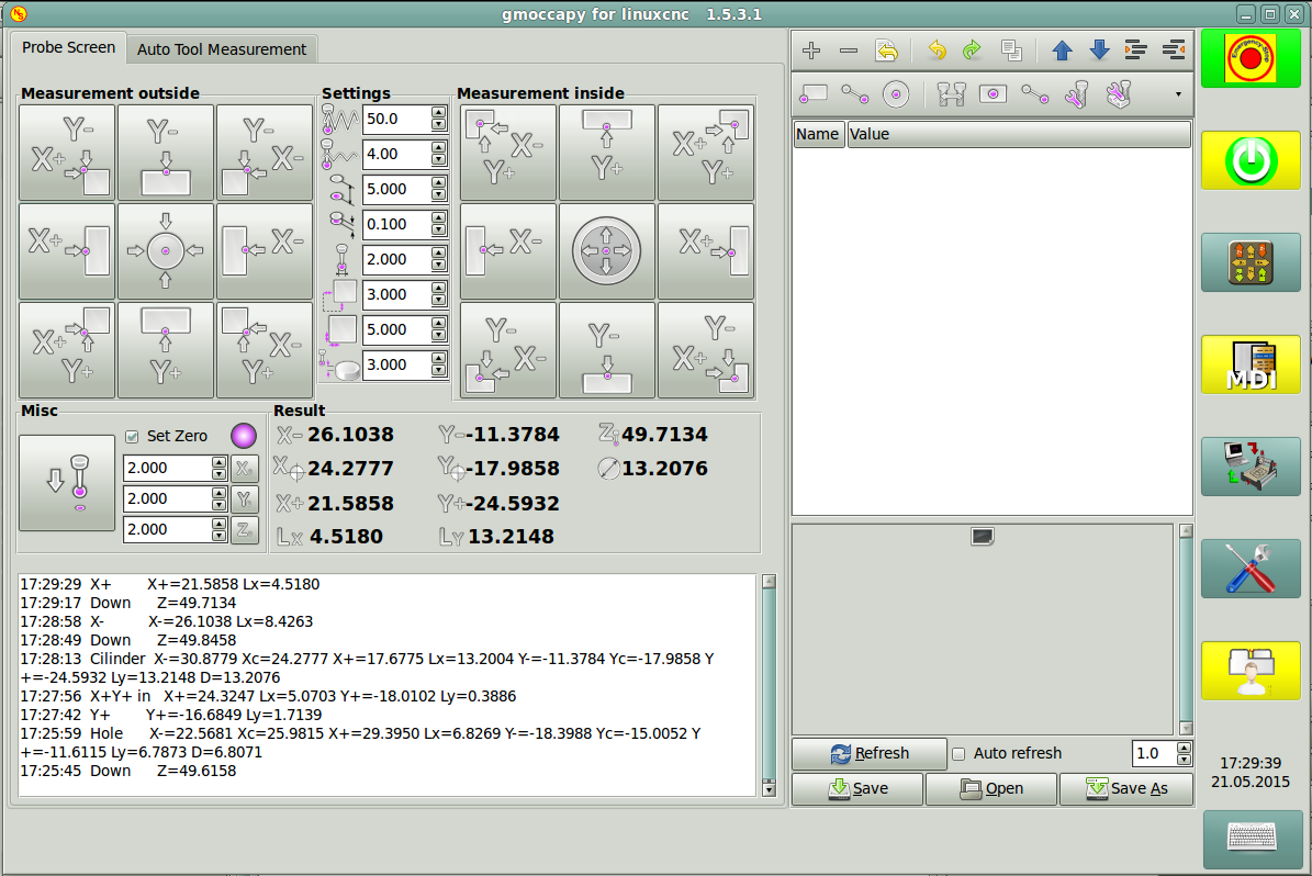

2. Probe Screen - работа с центроискателем (для просмотра содержимого нажмите на ссылку)
Для полноценной и удобной работы с центроискателем в linuxcnc написал приложение Probe Screen.
Описание и исходники здесь
Единственное отличие в установке под Gmoccapy от Axis - это подключение в .ini , вместо
EMBED_TAB_NAME=Auto Tool Measurement
EMBED_TAB_COMMAND=halcmd loadusr -Wn gladevcp gladevcp -c gladevcp  -u python/auto_tool_measurement.py -x {XID} auto_tool_measurement.glade
EMBED_TAB_NAME=Probe Screen
EMBED_TAB_COMMAND=halcmd loadusr -Wn gladevcp gladevcp -u python/probe_screen.py -x {XID} probe_icons/probe_screen.glade
надо так
EMBED_TAB_LOCATION = ntb_user_tabs
EMBED_TAB_COMMAND = gladevcp  -x {XID} -u python/probe_screen.py probe_icons/probe_screen.glade

Для тех, кто использует Features, есть более удобный способ формирования файла карты поверхности filename.txt - с помощью "мастера" Compensation Z map. Представлен здесь
Общий вид:
compz.png (51812 просмотров) <a class='original' href='./download/file.php?id=29558&mode=view' target=_blank>Загрузить оригинал (90.63 КБ)</a>

Эта функция незаменима при фрезеровке дорожек печатных плат. Мне она позволяет снимать фольгу с платы с точностью до 0.01mm.
Функция объединяет как автоматическое слежение за поверхностью, так и возможность ручной "подкрутки на ходу" по Z.
Эту функцию я здесь привел просто как пример для расширения gmoccapy. На мой взгяд этот интерфес - настоящий прорыв, начало которому положил разработчик Gscreen (ник cmorley). Интерфейс очень удобный, невероятно гибкий, ОТКРЫТЫЙ, постоянно добавляются новые функции.
