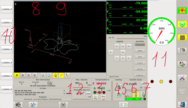

Установка Gmoccapy. Подключаем свои дополнения и готовые. Автоматическое измерение длины инструмента.
Интерфейс Gmoccapy - интересная альтернатива Axis, удобный и эстетичный дизайн, подходит для пальцевого управления touch screen, богатая функциональность, которую можно самостоятельно расширять.

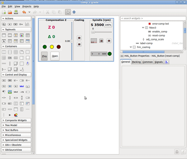

7. Своя панель - это набор из 3х файлов (названия любые, а расширения лучше такие):
   compensation_z.glade
   compensation_z.hal
   compensation_z.py
который подключается в файле ~/linuxcnc-dev/configs/sim/gmoccapy/gmoccapy_4_axis.ini (или ваш-станок.ini) такими тремя строчками в разделе [DISPLAY]:
[DISPLAY]
EMBED_TAB_NAME = my_new_panel
EMBED_TAB_LOCATION = box_custom_2
EMBED_TAB_COMMAND = gladevcp -x {XID} -u compensation_z.py -H compensation_z.hal compensation_z.glade
7.1. Файл .glade - непосредственно картинка в xml формате, как делать знакомимся
http://www.linuxcnc.org/docs/2.5/html/gui/gladevcp.html
Самый главный .glade файл всего интерфейса начиная с версии 1.0 размещен в ~/linuxcnc-dev/share/gmoccapy
Самый главный .py файл всего интерфейса начиная с версии 1.0 размещен в ~/linuxcnc-dev/src/emc/user_intf/gmoccapy
Свои .glade .hal .py файлы складываем в папку настроек своего станка ~/linuxcnc-dev/configs/sim/gmoccapy
ставим Glade 3
sudo apt-get install glade
Проверяем что поставилась версия не ниже 3.6.7:
glade --version
запускаем, предварительно задав среду исполнения
cd linuxcnc-dev
. ./scripts/rip-environment
glade
glade.png (52666 просмотров) <a class='original' href='./download/file.php?id=25565&mode=view' target=_blank>Загрузить оригинал (35.35 КБ)</a>
В нем делаем свою панель, сохраняем как compensation_z.glade (или ваша-панель.glade)
Вот другой пример от nkp с пояснениями http://cnc-club.ru/forum/viewtopic.php?f=15&t=2068
7.2. Файл .hal - в нем соединяем hal пины своей панели, которые формируются при строительстве compensation_z.glade, со станком. Пины будут называться compensation_z.your-hal-pin-name
7.3. Файл .py - код на Pyton, расширенные действия над элементами своей панели, содание дополнительных hal пинов, запуск событий по таймеру, получение сведений от любых других пинов и многое другое. Знакомимся
http://gnipsel.com/linuxcnc/gui/index.html
http://pygtk.ru/Учебник-pygtk-2-0/Введение/
7.4. Подключение в gmoccapy_4_axis.ini
7.4.1. EMBED_TAB_NAME = сюда любое свое название , обязательно должно присутствовать(на латинице без пробелов без значков, можно подчеркивание).
7.4.2. EMBED_TAB_LOCATION = укзывает положение своей панели.
Варианты:
1 * box_custom_1 (слева от Max Velocity)
2 * box_vel_info (вместо Max Velocity)
3 * box_custom_2 (слева от Cooling)
4 * box_cooling (вместо Cooling)
5 * box_custom_3 (слева от Spindle)
6 * box_spindle (вместо Spindle)
7 * box_custom_4 (справа от Spindle)
8 * ntb_user_tabs ( в закладках)
9 * ntb_preview (вместо Preview экрана)
10 * box_left
11 * box_right
номера соответствует картинке

Общий вид
ver_0_9_4_02.png (49825 просмотров) <a class='original' href='./download/file.php?id=50803&mode=view' target=_blank>Загрузить оригинал (271.62 КБ)</a>
3. Compensation Z - отслеживание перепада высот обрабатываемой детали (для просмотра содержимого нажмите на ссылку)
CompensationZ.rar
изменен 08.03.2014
(7.74 КБ) 1520 скачиваний
Установка:
Разархивировать в папку ~/linuxcnc-dev/configs/sim/gmoccapy/
В файл ~/linuxcnc-dev/configs/sim/gmoccapy/gmoccapy_4_axis.ini (или ваш-станок.ini) в раздел [DISPLAY] добавить:

compz.png (51854 просмотра) <a class='original' href='./download/file.php?id=29558&mode=view' target=_blank>Загрузить оригинал (90.63 КБ)</a>
