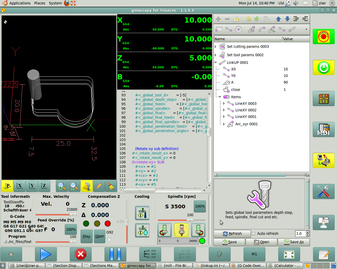

Установка Gmoccapy. Подключаем свои дополнения и готовые. Автоматическое измерение длины инструмента.
Интерфейс Gmoccapy - интересная альтернатива Axis, удобный и эстетичный дизайн, подходит для пальцевого управления touch screen, богатая функциональность, которую можно самостоятельно расширять.

1. Features - создание и выполнение простых обработок прямо из LinuxCNC ! (для просмотра содержимого нажмите на ссылку)
Тулкит "мастеров" Features от Nicka из темы http://cnc-club.ru/forum/viewtopic.php?f=15&t=3124
features.zip
изменен 27.11.2014
(1.29 МБ) 1575 скачиваний
features_gmoccapy.rar
изменен 19.06.2014
(461 байт) 1473 скачивания
xyzb_4axis.png (51586 просмотров) <a class='original' href='./download/file.php?id=30325&sid=5fc98eec8d018424fb2eb49b1bc54b1c&mode=view' target=_blank>Загрузить оригинал (128.97 КБ)</a>
Установка:
features.zip разархивировать в папку ~/linuxcnc-dev/lib/python/gladevcp/
features_gmoccapy.rar разархивировать в папку ~/linuxcnc-dev/configs/sim/gmoccapy/
В файл ~/linuxcnc-dev/configs/sim/gmoccapy/gmoccapy_4_axis.ini (или ваш-станок.ini) в раздел [DISPLAY] добавить:
EMBED_TAB_NAME = features
EMBED_TAB_LOCATION = box_right
EMBED_TAB_COMMAND = gladevcp -x {XID} features_gmoccapy.glade

Группа Chain - мастер для создания произвольного (замкнутого или незамкнутого) контура из lines и arcs с пошаговым заглублением, с компенсацией диаметра фрезы(в версии от 16.07.2014 и позднее):
Screenshot-3.png (51460 просмотров) <a class='original' href='./download/file.php?id=30864&sid=5fc98eec8d018424fb2eb49b1bc54b1c&mode=view' target=_blank>Загрузить оригинал (298.61 КБ)</a>
Пользоваться просто - заходим "плюсиком" в Chain, добавляем новую группу LinkUp и заполняем ее параметры, набираем кривую из linked lines и arcs,закидываем в LinkUp все эти lines и arcs. Если глобальный параметр #<_global_tool_d> не 0, то будет выполняться зависящая от его величины компенсация. Для изменения направления обхода достаточно поставить "минус" перед значением #<_global_tool_d>.Для крорректной отработки G41.1 G42.1 требуется в LinkUp задать вручную параметр "A" - угол наклона первого отрезка к оси X (если первая дуга - угол между касательной к дуге в начальной точке и осью X).

Общий вид
ver_0_9_4_02.png (49663 просмотра) <a class='original' href='./download/file.php?id=50803&sid=5fc98eec8d018424fb2eb49b1bc54b1c&mode=view' target=_blank>Загрузить оригинал (271.62 КБ)</a>

compz.png (51692 просмотра) <a class='original' href='./download/file.php?id=29558&sid=5fc98eec8d018424fb2eb49b1bc54b1c&mode=view' target=_blank>Загрузить оригинал (90.63 КБ)</a>
4. Progress bar - шкала-индикатор уже выполненного g-code (для просмотра содержимого нажмите на ссылку)
progress.rar
изменен 05.07.2014
(2.11 КБ) 1269 скачиваний
Установка:
Разархивировать в папку ~/linuxcnc-dev/configs/sim/gmoccapy/
EMBED_TAB_NAME = progress_g_code_panel
EMBED_TAB_LOCATION = box_custom_4
EMBED_TAB_COMMAND = gladevcp -x {XID} -u progress.py progress.glade
Руководство пользователя.
По незаполненной части шкалы прикидываем сколько времени можно уделить жене :thinking: Всё.
Общий вид:
progressbar.png (51692 просмотра) <a class='original' href='./download/file.php?id=29548&sid=5fc98eec8d018424fb2eb49b1bc54b1c&mode=view' target=_blank>Загрузить оригинал (88.46 КБ)</a>

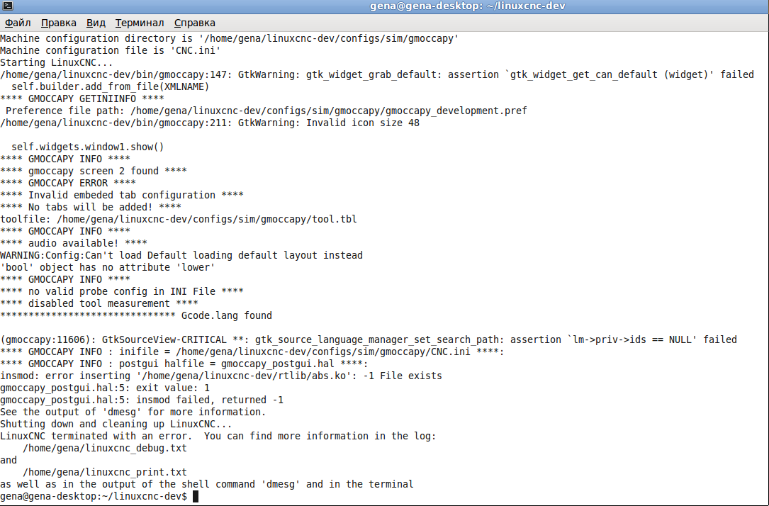

Спасибо verser, всё получилось. Только вот при вводе этих строк в .hal файл программа не открывается:
loadrt abs count=1
addf abs.0 servo-thread
Если кому нужно, вот мои настройки (распаковать - home/NAME/linuxcnc-dev/configs/sim/gmoccapy):

gennadiy писал(а):Только вот при вводе этих строк в .hal файл программа не открывается:
Скорее всего abs уже где-то загружен. Покажи ошибку...

[attachment=1]Снимок.png[/attachment][attachment=0]Снимок-1.png[/attachment]
Снимок.png (51873 просмотра) <a class='original' href='./download/file.php?id=28120&sid=5fc98eec8d018424fb2eb49b1bc54b1c&mode=view' target=_blank>Загрузить оригинал (41.6 КБ)</a>
Снимок-1.png (51873 просмотра) <a class='original' href='./download/file.php?id=28121&sid=5fc98eec8d018424fb2eb49b1bc54b1c&mode=view' target=_blank>Загрузить оригинал (122.94 КБ)</a>
Последний раз редактировалось gennadiy 12 май 2014, 13:30, всего редактировалось 2 раза.
Re: Интерфейс Gmoccapy , делаем свои дополнения. WIKI.
Скинь файлы hal и ini, где-то abs уже загружен.
ЗЫ ошибку лучше текстом вставляй в тег
