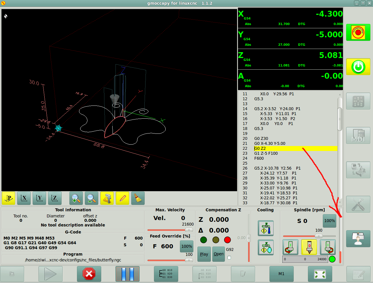

Установка Gmoccapy. Подключаем свои дополнения и готовые. Автоматическое измерение длины инструмента.
Интерфейс Gmoccapy - интересная альтернатива Axis, удобный и эстетичный дизайн, подходит для пальцевого управления touch screen, богатая функциональность, которую можно самостоятельно расширять.

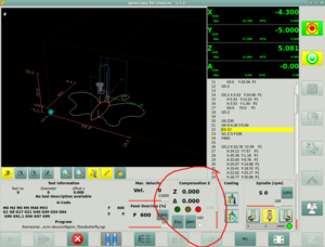

Подробнее о своих дополнениях. Обновление gmoccapy. (для просмотра содержимого нажмите на ссылку)
7. Своя панель - это набор из 3х файлов (названия любые, а расширения лучше такие):
   compensation_z.glade
   compensation_z.hal
   compensation_z.py
который подключается в файле ~/linuxcnc-dev/configs/sim/gmoccapy/gmoccapy_4_axis.ini (или ваш-станок.ini) такими тремя строчками в разделе [DISPLAY]:
[DISPLAY]
EMBED_TAB_NAME = my_new_panel
EMBED_TAB_LOCATION = box_custom_2
EMBED_TAB_COMMAND = gladevcp -x {XID} -u compensation_z.py -H compensation_z.hal compensation_z.glade

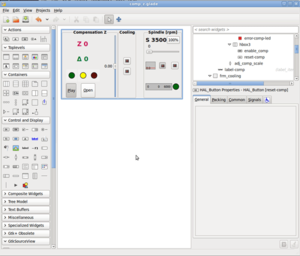

7.1. Файл .glade - непосредственно картинка в xml формате, как делать знакомимся
http://www.linuxcnc.org/docs/2.5/html/gui/gladevcp.html
Самый главный .glade файл всего интерфейса начиная с версии 1.0 размещен в ~/linuxcnc-dev/share/gmoccapy
Самый главный .py файл всего интерфейса начиная с версии 1.0 размещен в ~/linuxcnc-dev/src/emc/user_intf/gmoccapy
Свои .glade .hal .py файлы складываем в папку настроек своего станка ~/linuxcnc-dev/configs/sim/gmoccapy
ставим Glade 3
sudo apt-get install glade
Проверяем что поставилась версия не ниже 3.6.7:
glade --version
запускаем, предварительно задав среду исполнения
cd linuxcnc-dev
. ./scripts/rip-environment
glade
glade.png (52683 просмотра) <a class='original' href='./download/file.php?id=25565&mode=view' target=_blank>Загрузить оригинал (35.35 КБ)</a>
В нем делаем свою панель, сохраняем как compensation_z.glade (или ваша-панель.glade)

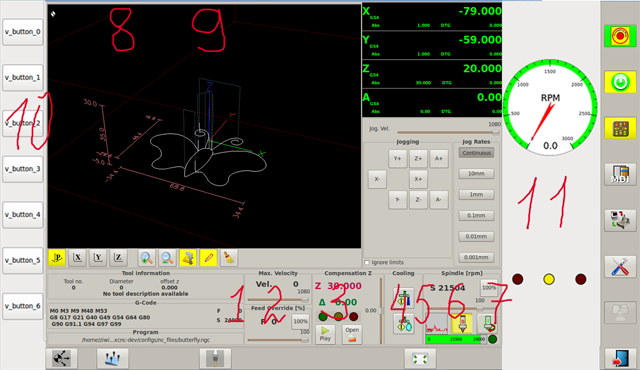

7.4.2. EMBED_TAB_LOCATION = укзывает положение своей панели.
Варианты:
1 * box_custom_1 (слева от Max Velocity)
2 * box_vel_info (вместо Max Velocity)
3 * box_custom_2 (слева от Cooling)
4 * box_cooling (вместо Cooling)
5 * box_custom_3 (слева от Spindle)
6 * box_spindle (вместо Spindle)
7 * box_custom_4 (справа от Spindle)
8 * ntb_user_tabs ( в закладках)
9 * ntb_preview (вместо Preview экрана)
10 * box_left
11 * box_right
номера соответствует картинке
EMBED_TAB_LOCATION1.png (52571 просмотр) <a class='original' href='./download/file.php?id=25618&mode=view' target=_blank>Загрузить оригинал (119.89 КБ)</a>

Общий вид
ver_0_9_4_02.png (49842 просмотра) <a class='original' href='./download/file.php?id=50803&mode=view' target=_blank>Загрузить оригинал (271.62 КБ)</a>

Общий вид:
compz.png (51871 просмотр) <a class='original' href='./download/file.php?id=29558&mode=view' target=_blank>Загрузить оригинал (90.63 КБ)</a>

Общий вид:
progressbar.png (51871 просмотр) <a class='original' href='./download/file.php?id=29548&mode=view' target=_blank>Загрузить оригинал (88.46 КБ)</a>
