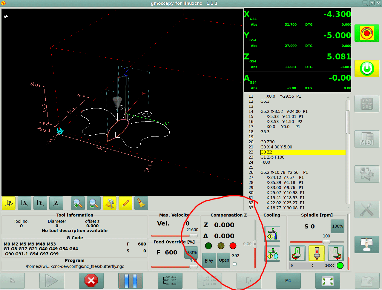

Установка Gmoccapy. Подключаем свои дополнения и готовые. Автоматическое измерение длины инструмента.
Интерфейс Gmoccapy - интересная альтернатива Axis, удобный и эстетичный дизайн, подходит для пальцевого управления touch screen, богатая функциональность, которую можно самостоятельно расширять.
res.png (52481 просмотр) <a class='original' href='./download/file.php?id=25570&sid=c2a43a12640c8357f11c6f64f9c27d37&mode=view' target=_blank>Загрузить оригинал (113.44 КБ)</a>

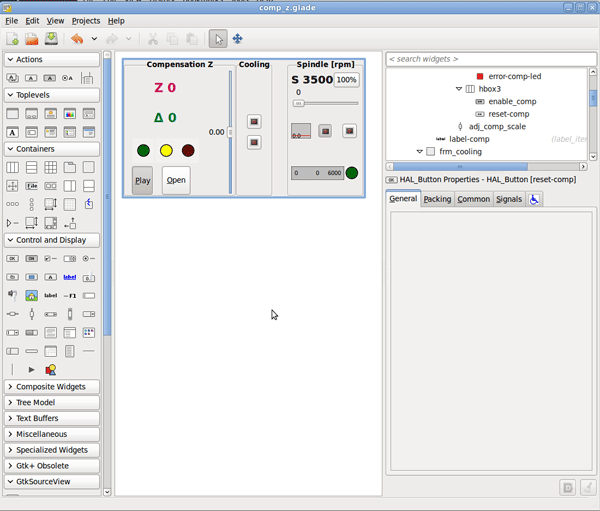

7.1. Файл .glade - непосредственно картинка в xml формате, как делать знакомимся
http://www.linuxcnc.org/docs/2.5/html/gui/gladevcp.html
Самый главный .glade файл всего интерфейса начиная с версии 1.0 размещен в ~/linuxcnc-dev/share/gmoccapy
Самый главный .py файл всего интерфейса начиная с версии 1.0 размещен в ~/linuxcnc-dev/src/emc/user_intf/gmoccapy
Свои .glade .hal .py файлы складываем в папку настроек своего станка ~/linuxcnc-dev/configs/sim/gmoccapy
ставим Glade 3
sudo apt-get install glade
Проверяем что поставилась версия не ниже 3.6.7:
glade --version
запускаем, предварительно задав среду исполнения
cd linuxcnc-dev
. ./scripts/rip-environment
glade
glade.png (52487 просмотров) <a class='original' href='./download/file.php?id=25565&sid=c2a43a12640c8357f11c6f64f9c27d37&mode=view' target=_blank>Загрузить оригинал (35.35 КБ)</a>
В нем делаем свою панель, сохраняем как compensation_z.glade (или ваша-панель.glade)

номера соответствует картинке
EMBED_TAB_LOCATION1.png (52375 просмотров) <a class='original' href='./download/file.php?id=25618&sid=c2a43a12640c8357f11c6f64f9c27d37&mode=view' target=_blank>Загрузить оригинал (119.89 КБ)</a>
7.4.3. EMBED_TAB_COMMAND = команда подключения.

Общий вид

compz.png (51675 просмотров) <a class='original' href='./download/file.php?id=29558&sid=c2a43a12640c8357f11c6f64f9c27d37&mode=view' target=_blank>Загрузить оригинал (90.63 КБ)</a>
