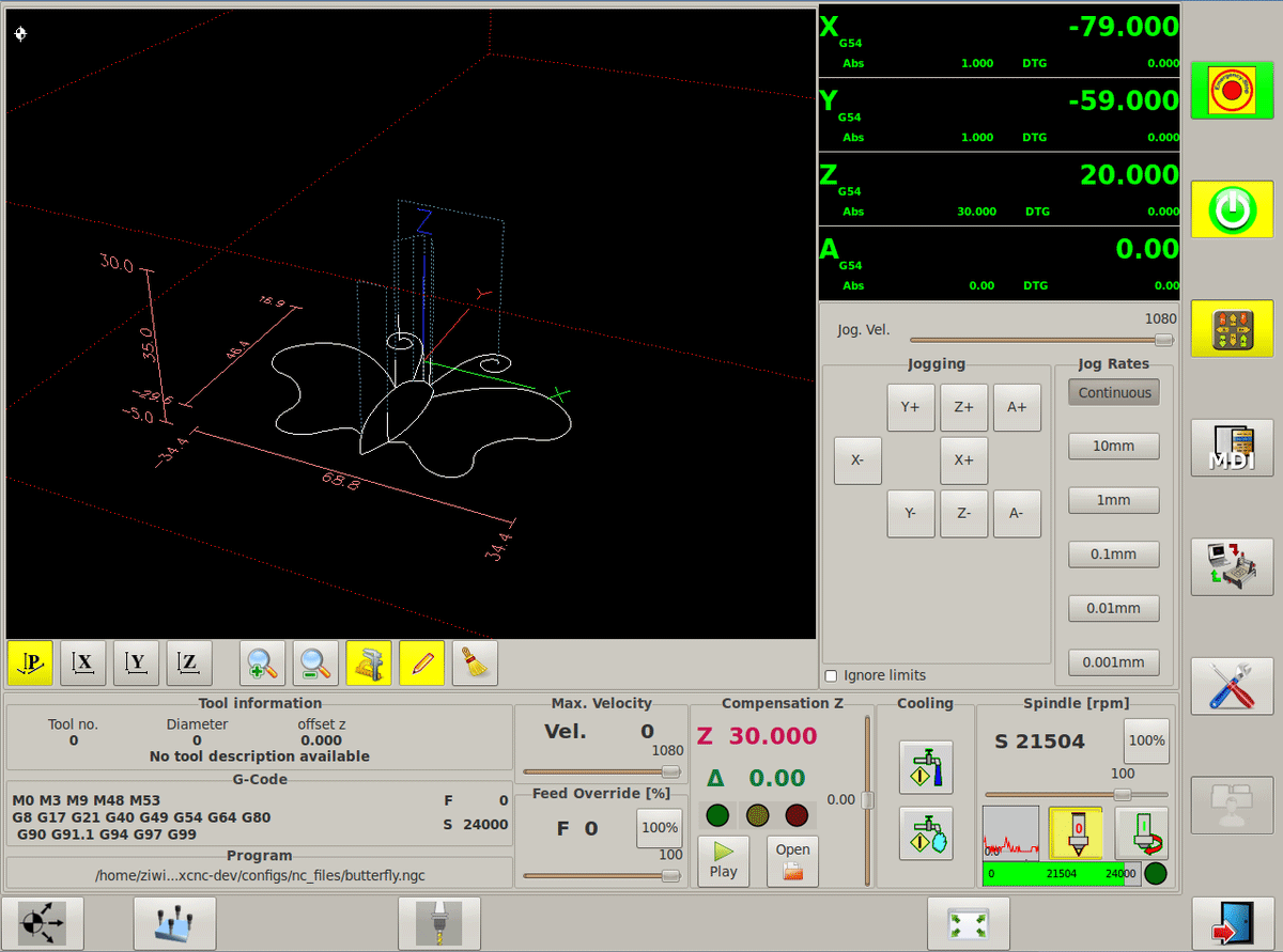

Установка Gmoccapy. Подключаем свои дополнения и готовые. Автоматическое измерение длины инструмента.
Интерфейс Gmoccapy - интересная альтернатива Axis, удобный и эстетичный дизайн, подходит для пальцевого управления touch screen, богатая функциональность, которую можно самостоятельно расширять.
res.png (44272 просмотра) <a class='original' href='./download/file.php?id=25570&mode=view' target=_blank>Загрузить оригинал (113.44 КБ)</a>
Установка с нуля (для просмотра содержимого нажмите на ссылку)
1. Скачиваем и устанавливаем Ubuntu 10.04 Lucid Lynx with LinuxCNC 2.5 или Debian Wheezy LinuxCNC 2.7 . Начиная с Linuxcnc 2.6 gmoccapy входит в стандартную установку - это самый простой способ получить пользовательскую версию Gmoccapy.
2. Запускаем Latency test , желательно увидеть "Max Jitter" < 15000, иначе пробуем рекомендации:
если вообще зашкаливает за 300000, то мне помог п.4 отсюда
если после этого всё еще 20000-100000, то п.4.1 отсюда
мне помог п.4.1.3 - Disable C1E power-saving feature in BIOS с 50000 снизить до 3000.

5.Выбираем при первом запуске станок из раздела sim Gmoccapy (я выбрал gmoccapy_4_axis , но можно брать любой из этого раздела). Поставьте галочку на "Create desktop shortcut", далее например gmoccapy_4_axis, далее "Ok", далее пройти весь Step config и сохраниться.
На рабочем столе появиться ярлык для правильного запуска gmoccapy из папки linuxcnc-dev.
Установка стандартной части закончена. Теперь настраиваем станок и добавляем свои функции.
6. Настроить вручную (без Stepconf Wizard) gmoccapy_4_axis.ini, gmoccapy_postgui.hal и т.д. под себя на основе образцов из папки ~/linuxcnc-dev/configs/sim/gmoccapy , чтобы станок заработал пока без всяких дополнений. Некоторые пояснения. Мои рабочие файлы конфигурации(добавлено 11.12.2014)
gmoccapy_4_axis.rar
(20.7 КБ) 1343 скачивания

Как пользоваться Auto Tool Measurement (автоматическим измерением инструмента) (для просмотра содержимого нажмите на ссылку)
Gmoccapy умеет удобно приостанавливаться в ходе выполнения g-code для ручной смены инструмента и автоматически измерять длину вновь установленного инструмента.
Правильная последовательность действий (требуются 2 датчика - Probe и Tool Setter).
1. Подключение возможности доступно расписано в wiki п.6.2-6.4. Допустим, успешно подключили, настроили. :) (там не сложно)
2. Запускаем gmoccapy.
3. Делаем Home.
4. Устанавливаем заготовку.
5. Устанавливаем Probe в шпиндель.
6. Делаем измерение высоты Tool Setter (автоматом, подпрограмма знает куда ехать из настроек, которые сделаны в п.1)
o<probe_down> call
M02
probe_down.ngc
(484 байт) 1793 скачивания
Пишем показанное значение в Probe Height
toolsetter.jpg (41640 просмотров) <a class='original' href='./download/file.php?id=48838&mode=view' target=_blank>Загрузить оригинал (150.47 КБ)</a>
Заодно вписываем желаемые будущие скорости поиска и уточнения.
7. Едем к поверхности заготовки (вручную, остановимся 3-4 мм от поверхности) и делаем там измерение по Z типа так
o<block_down> call
M02
block_down.ngc
(319 байт) 1746 скачиваний
Пишем показанное значение в Block Height
block.jpg (41640 просмотров) <a class='original' href='./download/file.php?id=48839&mode=view' target=_blank>Загрузить оригинал (195.61 КБ)</a>
Здесь же задаем отступы для нулей заготовки по X и Y кнопками "X" и "Y", от которых идут красные стрелки, и убеждаемся в правильности проделанного в строчке "G54" таблицы
g54.jpg (41640 просмотров) <a class='original' href='./download/file.php?id=48841&mode=view' target=_blank>Загрузить оригинал (317.91 КБ)</a>
8. Все. С этого места можно запускать g-code программу. При встрече M6 Tx gmoccapy переедет в точку смены инструмента, дождется нажатия Ok, далее сам измерит новый инструмент и продолжит выполнение программы. Смену инструмента в g-code прописывать так
M6 Tx
G43 Hx
Важно! В таблице инструментов надо чтобы все отступы по X и по Y для всех используемых в Auto Tool Measurement инструментов были = 0.
Важно! Рекомендуется в начале программы вставить смену инструмента, даже если он тот же.
Важно! Поверхность заготовки в g-code будет лежать на Z=0, чтобы было по-другому, в п.8 к измеренному значению добавить(получим поверхность ниже нуля) или отнять(получим поверхность выше нуля) интересующее значение для поверхности и результат записать в Block Height.

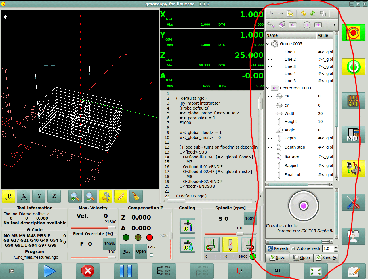

Готовые дополнения:
1. Features - создание и выполнение простых обработок прямо из LinuxCNC ! (для просмотра содержимого нажмите на ссылку)
Тулкит "мастеров" Features от Nicka из темы http://cnc-club.ru/forum/viewtopic.php?f=15&t=3124
features.zip
изменен 27.11.2014
(1.29 МБ) 1477 скачиваний
features_gmoccapy.rar
изменен 19.06.2014
(461 байт) 1386 скачиваний
xyzb_4axis.png (43360 просмотров) <a class='original' href='./download/file.php?id=30325&mode=view' target=_blank>Загрузить оригинал (128.97 КБ)</a>
Установка:
features.zip разархивировать в папку ~/linuxcnc-dev/lib/python/gladevcp/
features_gmoccapy.rar разархивировать в папку ~/linuxcnc-dev/configs/sim/gmoccapy/
В файл ~/linuxcnc-dev/configs/sim/gmoccapy/gmoccapy_4_axis.ini (или ваш-станок.ini) в раздел [DISPLAY] добавить:
EMBED_TAB_NAME = features
EMBED_TAB_LOCATION = box_right
EMBED_TAB_COMMAND = gladevcp -x {XID} features_gmoccapy.glade

Руководство пользователя.
Видеоуроки от Nicka в Axis (подходят и для gmoccapy):
http://www.youtube.com/watch?v=_THbTBY5BBM
http://www.youtube.com/watch?v=91Eq75exU9o

Общий вид
ver_0_9_4_02.png (41437 просмотров) <a class='original' href='./download/file.php?id=50803&mode=view' target=_blank>Загрузить оригинал (271.62 КБ)</a>
Дополнение Compensation Z к интерфейсу Gmoccapy используется для отслеживания с высокой точностью перепада высот обрабатываемой детали по Z в таких операциях, как поверхностная гравировка, фрезеровка дорожек печатных плат и других случаях, когда необходимо ‘повторять’ неровную поверхность детали и нельзя срезать лишнее.
Процесс состоит из двух частей.
1. Сканирование поверхности.
2. Фрезеровка с включенной функцией Compensation Z.
1. Сканирование делается с помощью щупа (probe), обычно установленного в шпиндель, и программы на G-code такого вида
o<compensation_map> call [50] [50] [1] [1] [4] [25] [1] [2] [0.1] [0]
M02
Параметры слева на право:
[50] – ширина детали по X
[50] – ширина детали по Y
[1] – X левого ближнего угла детали
[1] – Y левого ближнего угла детали
[4]- шаг сетки сканирования
[25]-скорость probe
[1]-скорость уточнения, =0 если не нужно уточнять, >0 на прямом ходу, <0 на обратном ходу
[2]-безопасная плоскоть перемещения по Z
[0.1] –подъем по Z между шагами сетки для ускорения сканирования
[0]- уровень по Z для поиска.
После прогона программы сформируется файл filename.txt с картой поверхности.
Координаты X и Y записываются абсолютные (машинные). Считывание и применение в процессе фрезеровки также в абсолютных координатах, поэтому если Вы зададите отступы по X и Y G92 (и не будете перемещать деталь), программа слежения корректно отработает в новой системе координат.
Отступ по Z нужно сделать так, чтобы после установки инструмента 0 попал на ту же плоскость, которая была нулевой во время сканирования. Рекомендую для этого использовать специальный щуп (probe) для точного выставления 0 инструмента по Z.
2.Фрезеровка.
Внимание!!! При включении Compensation Z , если шпиндель расположен над площадью сканирования , то Z автоматически установиться в скорректированное положение (Z abs + Δ Z).
Внимание!!! Δ Z не отслеживается станком, следите чтобы (Z abs + Δ Z) не вышли за пределы. (Z abs + Δ Z) выведены на цифровой индикатор Compensation Z.
Нажимаем «Open», затем «Play». Автоматическая компенсация включена. Запускаем свою программу обработки поверхности на g-code.
Внимание!!! При выключении Compensation Z автоматически установиться в изначальное не скорректированное положение Δ Z=0.
Для выключения ещё раз нажимаем «Play».
Можно включать-выключать компенсацию прямо из g-code программы:
M64 P0 - включить слежение
M65 P0 - выключить слежение
Переоткрыть вновь отсканированный filename.txt:
M64 P1
G4 P1
M65 P1
G4 P4
Для тех, кто использует Features, есть более удобный способ формирования файла карты поверхности filename.txt - с помощью "мастера" Compensation Z map. Представлен здесь
Общий вид:
compz.png (43466 просмотров) <a class='original' href='./download/file.php?id=29558&mode=view' target=_blank>Загрузить оригинал (90.63 КБ)</a>
