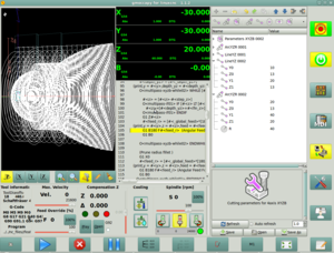

Установка Gmoccapy. Подключаем свои дополнения и готовые. Автоматическое измерение длины инструмента.
Интерфейс Gmoccapy - интересная альтернатива Axis, удобный и эстетичный дизайн, подходит для пальцевого управления touch screen, богатая функциональность, которую можно самостоятельно расширять.
res.png (35465 просмотров) <a class='original' href='./download/file.php?id=25570&mode=view' target=_blank>Загрузить оригинал (113.44 КБ)</a>

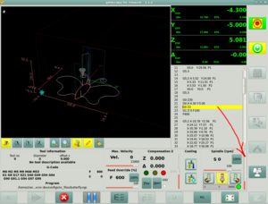

1. Features - создание и выполнение простых обработок прямо из LinuxCNC ! (для просмотра содержимого нажмите на ссылку)
Тулкит "мастеров" Features от Nicka из темы http://cnc-club.ru/forum/viewtopic.php?f=15&t=3124
features.zip
изменен 27.11.2014
(1.29 МБ) 1406 скачиваний
features_gmoccapy.rar
изменен 19.06.2014
(461 байт) 1307 скачиваний
xyzb_4axis.png (34553 просмотра) <a class='original' href='./download/file.php?id=30325&mode=view' target=_blank>Загрузить оригинал (128.97 КБ)</a>

Общий вид

Общий вид:
compz.png (34659 просмотров) <a class='original' href='./download/file.php?id=29558&mode=view' target=_blank>Загрузить оригинал (90.63 КБ)</a>
