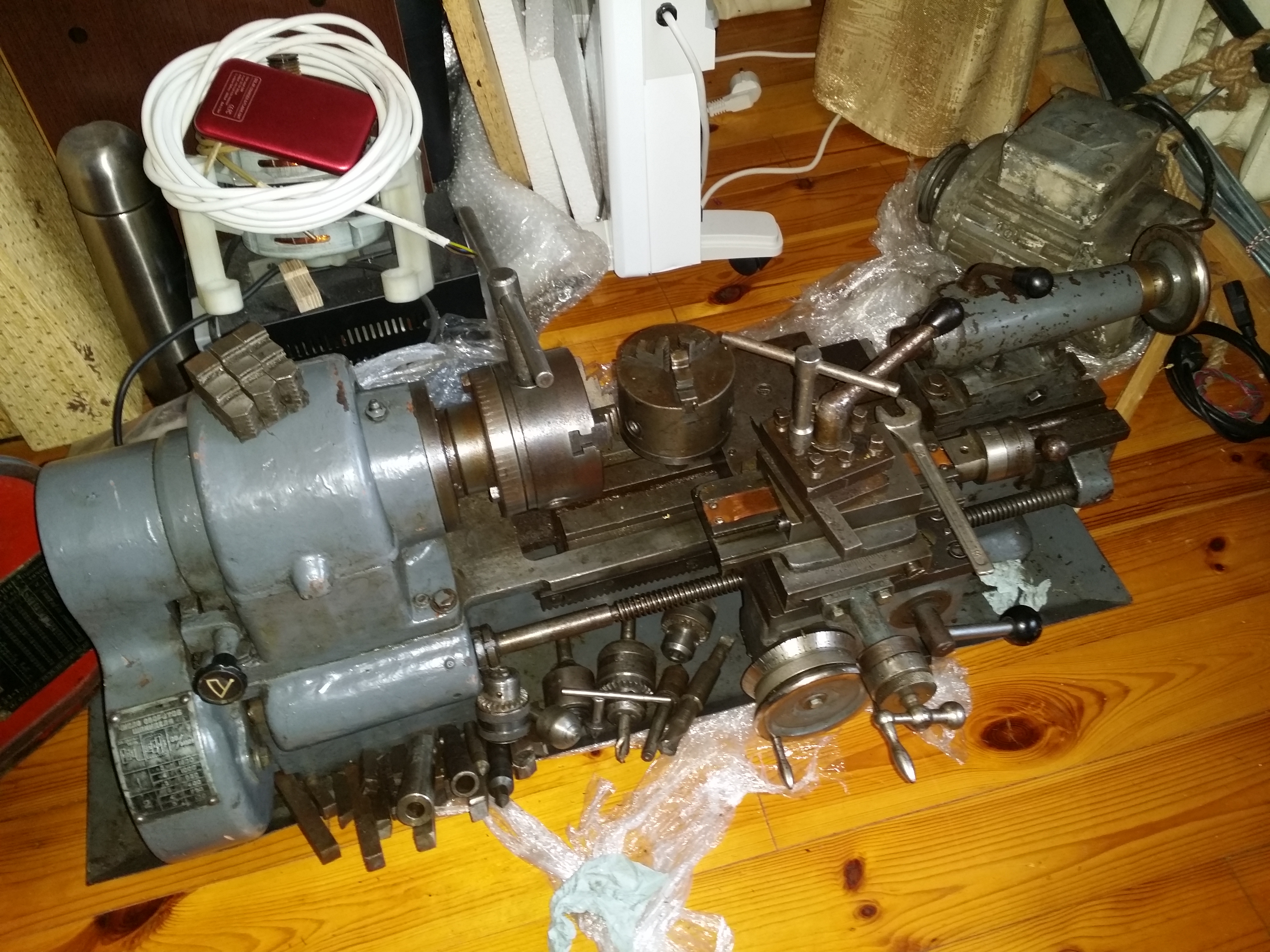

Приобрел недавно мой первый токарный станок ТВ-16 и вопросов у меня больше , чем один, так что решил создать отдельную тему.
С трудом нашел, кто бы мог отправить без всяких предоплат, но удалось.
И вот он! :ura:
20181023_163857.jpg (27453 просмотра) <a class='original' href='./download/file.php?id=149712&mode=view' target=_blank>Загрузить оригинал (3.64 МБ)</a>
Состояние его к сожалению мне трудно определить, но выглядит не плохо.
Люфт имеется между гайкой и винтом.
(в будущем может установлю ШВП 1204 на поперечку и 1604 на продольную + редукция 1:4, или 1:8)
Геометрию не знаю как проверить. Но возле патрона застряет продольный ход. (видимо не подъезжали так близко к патрону)
Немного почистил патрон (начальный виток улитки сколот на 5-10 мм, надеюсь не смертельно), малую продольную и поперечку.
Остальное пока что трогать не буду. Не терпится уже его запустить.
20181026_212350.jpg (27453 просмотра) <a class='original' href='./download/file.php?id=149713&mode=view' target=_blank>Загрузить оригинал (3.31 МБ)</a>
И временно перебазировал на подоконник.

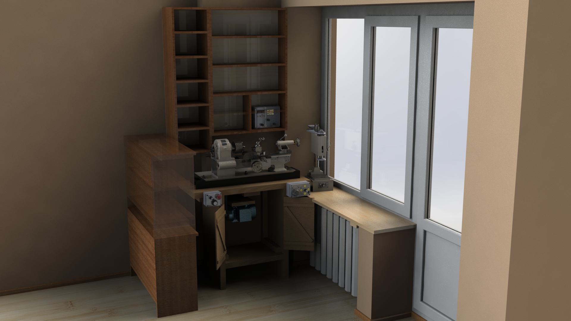

Сначала думал вот так установить
Room model TB-16_001.JPG (27453 просмотра) <a class='original' href='./download/file.php?id=149715&mode=view' target=_blank>Загрузить оригинал (938.18 КБ)</a>
Но передумал, убрал шведскую стену и комнату немного перепланировал (думал сдохну от пыли - аллергия у меня на неё)
Room model TB-16_002.JPG (27453 просмотра) <a class='original' href='./download/file.php?id=149716&mode=view' target=_blank>Загрузить оригинал (3.46 МБ)</a>

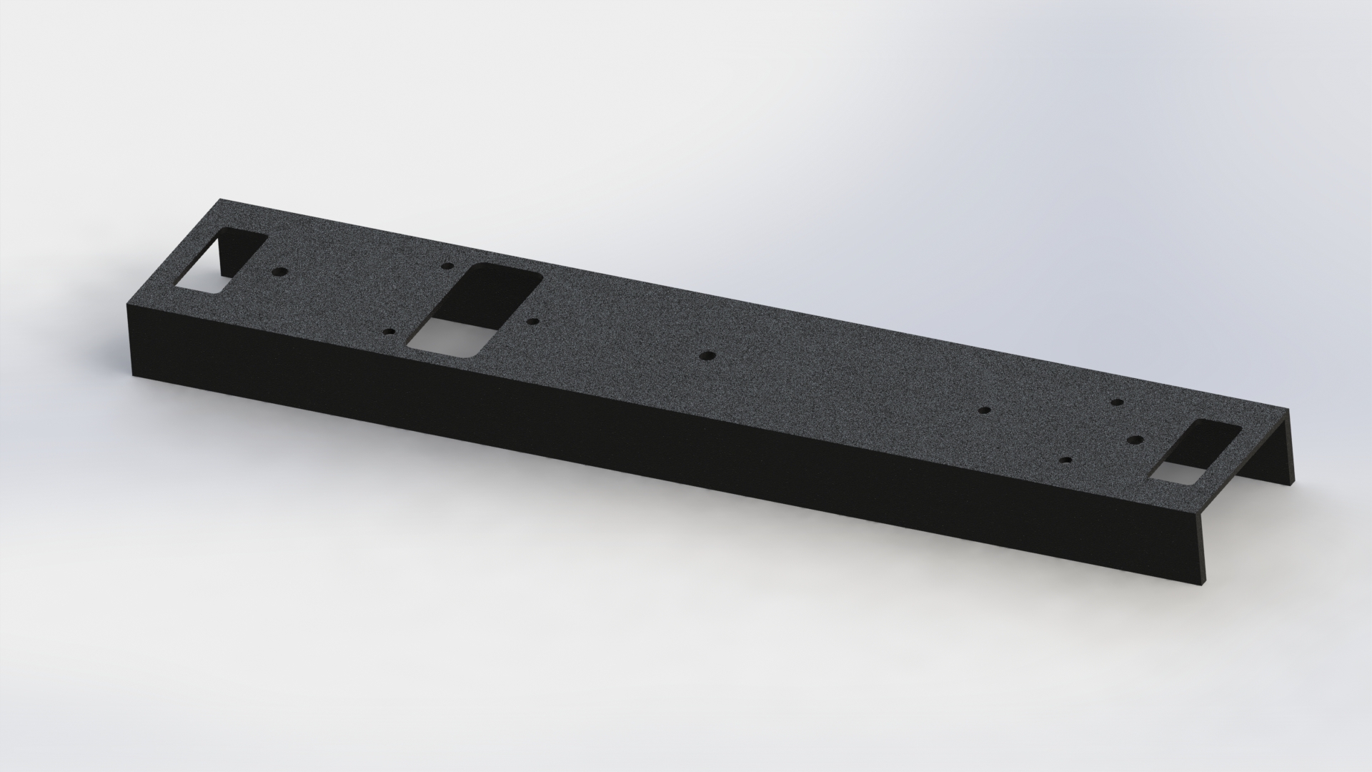

Думал на швелер установить станок, для жесткости и возможности удобней перемещать по нужде. + три М12 болтами к столу притянуть.
(но есть сомнения, может поверхность швелера нужно отфрезеровать - разные мнения читал по поводу установки станка на профиль)
Надеюсь высота 850-900 мм будет удобней, чем высота подоконника 700 мм для работы.
(примерно прикинул, что 150-200 мм должно хватить, что бы локоть-предплечье находилось под прямым углом относительно тела)
TV-16 table_001.jpg (27453 просмотра) <a class='original' href='./download/file.php?id=149718&mode=view' target=_blank>Загрузить оригинал (2.54 МБ)</a>

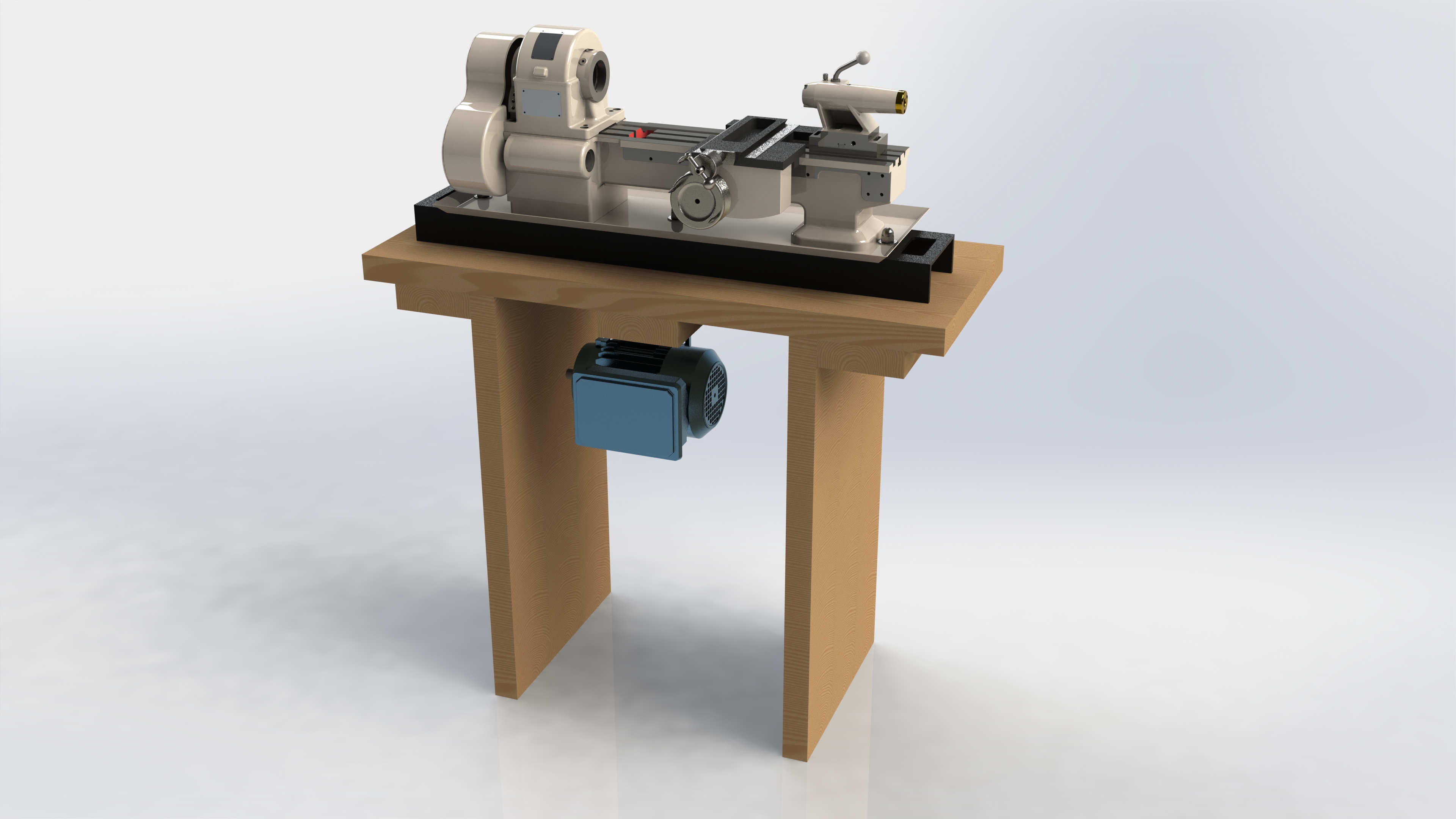

Ещё не придумал, как буду крепить двигатель - пока что в воздухе.
Стол тоже ещё не завершен - на этапе проектирования из стропильных брусов 150 х 50 мм. (150 * 3 = 450 мм ширины хватает с лихвой для него)
Двигатель 0,75 кВт 1390 об/мин и будет управляться частотником Danfoss vlt fc 51 1.5 kW
20181101_133955.jpg (27453 просмотра) <a class='original' href='./download/file.php?id=149717&mode=view' target=_blank>Загрузить оригинал (3.77 МБ)</a>

2) стоит ли на швелер устанавливать станок и достаточно ли тремя болтами крепить к столу?
3) шкив для двигателя сделать на три ручья, или на 1?
(склоняюсь к трем, тогда двигатель не нужно будет в право и влево перемещать при перекидывании ремня)
4) можете посоветовать метод крепления двигателя с натяжкой ремня?

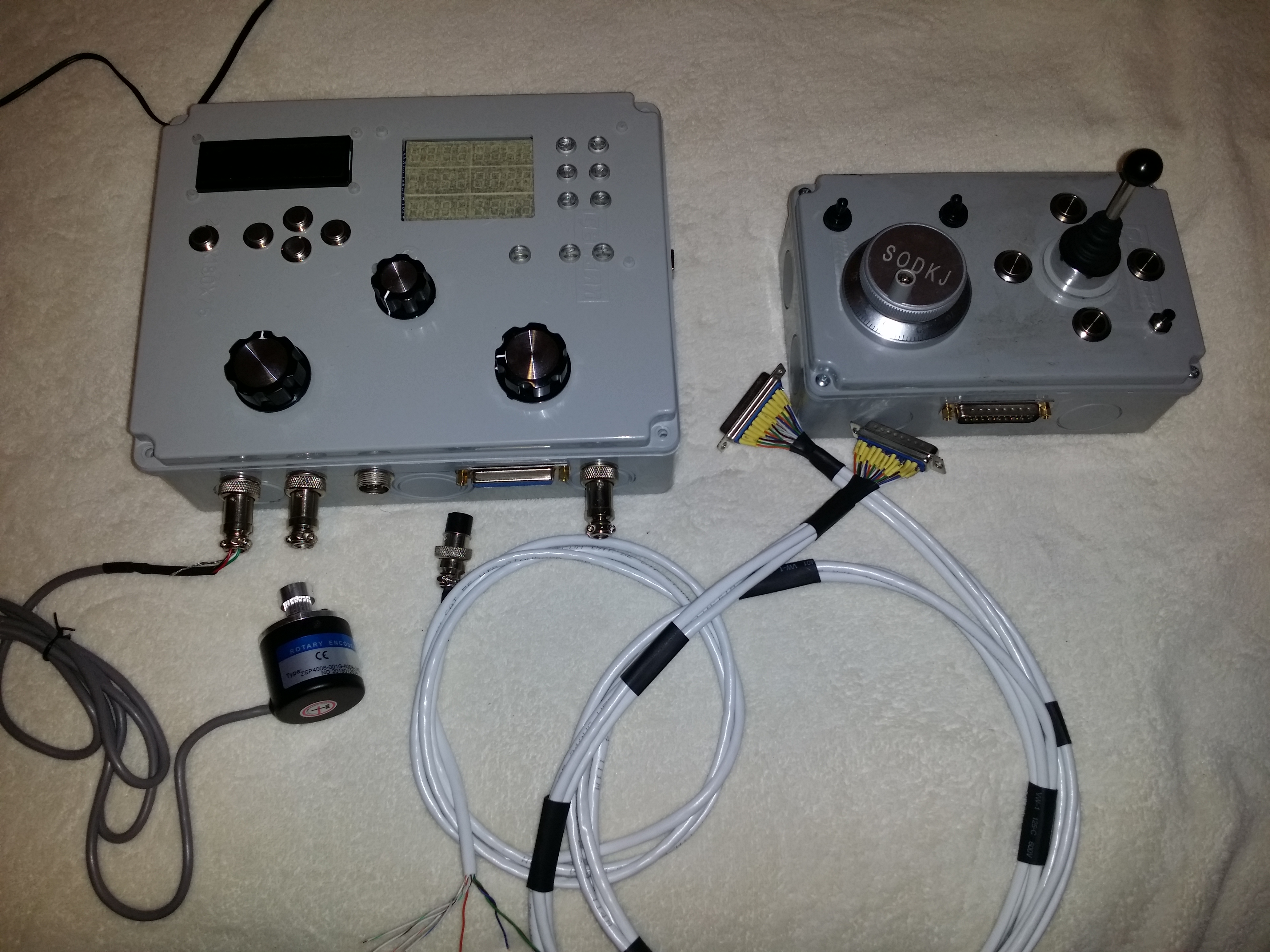

Собирается всё это дело на основе проекта Олега А. - Еще одна электронная гитара для токарника, на Ардуино
Прошивка для моего станка выглядит так. (добавлю, как настрою)

УЦИ - DRO тоже по проекту Олега А. - Народный DRO, УЦИ, или "Чего хотят чипмейкеры"
Только с прошивкой для электронных штангенциркулей. (добавлено изменение яркости символов кнопками + - )

Борьба с помехами привела к объединению всех зазаемляющих клемм, всех корпусов и станину в одну точку. Даже GND Ардуины.
Или монтируем всё в эл. ящик так, что бы все корпуса по монтажной плите "объединялись".
Физическая "земля" в розетке при этом отсутствует у меня.

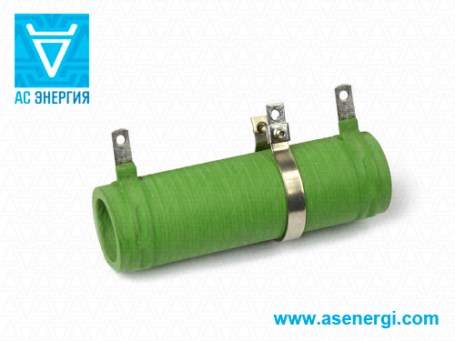

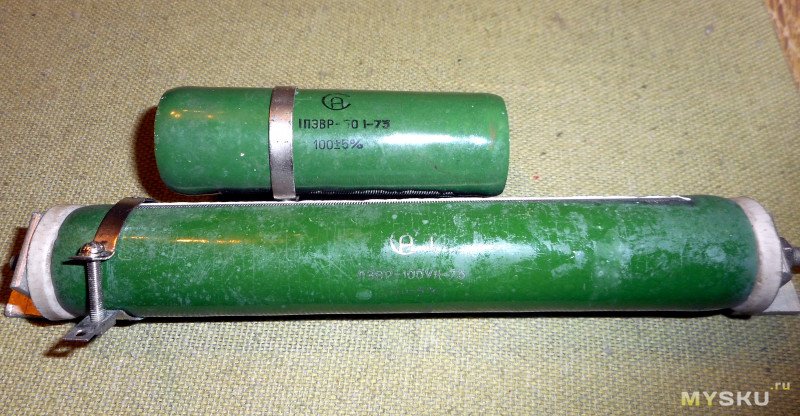

Керамическая трубчатые Реостат переменный резистор 100 Ом 200 Вт (в качестве тормозного резистора) - 14$

xenon-alien писал(а): как оно потом не провернется при обработке в ручном режиме, если отпущу рукоятку поперечки?
Провернется, швп не трапеция. Работайте в ручном режиме крутя ручку MPG :)
xenon-alien писал(а):3) шкив для двигателя сделать на три ручья, или на 1?
считать надо, много ремней тоже плохо, лишние потери на трение и нагрев шкива.
с установкой зубчатого ремня на главном приводе не согласен т.к при клине как минимум срежет зубья и ремень в помойку.
xenon-alien писал(а):6) может кто встречался с таким писком с двигателя? (настройка частоты ШИМ не помогла - сейчас на 16 кГц)
xenon-alien писал(а):7) на сколько можно превышать параметр частоты 50 Гц?
реальный рабочий диапазон будет 30-50 Гц , вверх до 60 Гц, в низ если меньше 30 Гц надо независимое охлаждение заместо крыльчатки на валу и будет потеря момента, управление векторное.
Re: ТВ-16 + эл. гитара (может потом и полноценный ЧПУ)
Leopold_V писал(а):Работайте в ручном режиме крутя ручку MPG
Тоже вариант, но только тогда, когда уже установлена эл. гитара.
Leopold_V писал(а):много ремней тоже плохо
Ремень один
20181104_122844.jpg (27354 просмотра) <a class='original' href='./download/file.php?id=149770&mode=view' target=_blank>Загрузить оригинал (3.63 МБ)</a>
Leopold_V писал(а):реальный рабочий диапазон будет 30-50 Гц , вверх до 60 Гц, в низ если меньше 30 Гц надо независимое охлаждение заместо крыльчатки на валу и будет потеря момента, управление векторное.
Что-то подобное где-то читал. Векторный режим по умолчанию стоит.

Со столом боле, или мене определился. Сосна - 150 х 50 мм.
TV-16 table_0011.jpg (27294 просмотра) <a class='original' href='./download/file.php?id=149866&mode=view' target=_blank>Загрузить оригинал (707.29 КБ)</a>
И с натягом ремня тоже... (лучше придумать не получается)

Как быть со швелером?
TV-16 shveler16.JPG (27282 просмотра) <a class='original' href='./download/file.php?id=149867&mode=view' target=_blank>Загрузить оригинал (747.82 КБ)</a>
Устанавливать станок на швелер №16, или на брус 200 х 50 мм? (тоже сосна, мягкий как по мне материал для основания станка)
Нужен ваш совет.
Если нужно, то отнесу фрезерну верхнюю часть швелера. (там и ручки для переноса предусмотрены)
Последний раз редактировалось xenon-alien 06 ноя 2018, 00:44, всего редактировалось 2 раза.

xenon-alien писал(а):или на брус 200 х 50 мм? (тоже сосна, мягкий как по мне материал для основания станка)
Лучше уж промазать клеем и скрепить шурупами 3-4 слоя фанеры 15-12 мм :) Гораздо жестче будет
AndyBig писал(а):Лучше уж промазать клеем и скрепить шурупами 3-4 слоя фанеры 15-12 мм Гораздо жестче будет
Согласен! Тоже вариант.
Но у нас с фанерой туговато... (я свой чпу на ШВП не могу из-за этого переделать)
Да и в моих домашних условиях клеить фанеру тоже сложновато. (как минимум струбцины нужны, клей и раскройка...)

Струбцины как раз не нужны: промазываете клеем и стягиваете шурупами по всей плоскости в шахматном порядке. Я так столешницу делал, отлично получилось, как цельный толстый лист фанеры. А после высыхания клея выровнял ручной циркуляркой торцы :)
С фанерой, правда, у нас проблем нет - в Леруа купил и там же мне ее распилили.
Благодаря совету, всё-таки решил на швелер устанавливать, предварительно отфрезеровав поверхность.

В том то и прикол, что не знаю какой тормозной резистор нужен для 1.5 кВт-ного частотника... тоже на 1.5 кВт?
С каким сопротивлением, сколько Ом? (есть десяток мануалов к моему частотнику, может в каком-то найду.)
Может даже сам намотаю. И есть парочка керамических у знакомого, только я забыл сфотографировать.
Выглядели примерно так (советские, сантиметров 10-12 был короткий, ну и примерно в 2 раза длинней другой, даже были переменными):
00001.jpg (27089 просмотров) <a class='original' href='./download/file.php?id=150018&mode=view' target=_blank>Загрузить оригинал (152.99 КБ)</a>
c5-36v-2_full.jpg (27089 просмотров) <a class='original' href='./download/file.php?id=150019&mode=view' target=_blank>Загрузить оригинал (102.59 КБ)</a>

в инструкции к частотнику HY есть таблица почти в конце.. там указана мощность резистора (стр 65-66),
-для инвертора на 1.5кВт и шпинделя 1.5кВт - 100 Ом 300Вт
-для инвертора на 2.2кВт и шпинделя 2.2кВт - 70 Ом 300Вт
Но эти данные не поднходят ни под частотник, ни под движок.. Может есть мануал на частотник?
