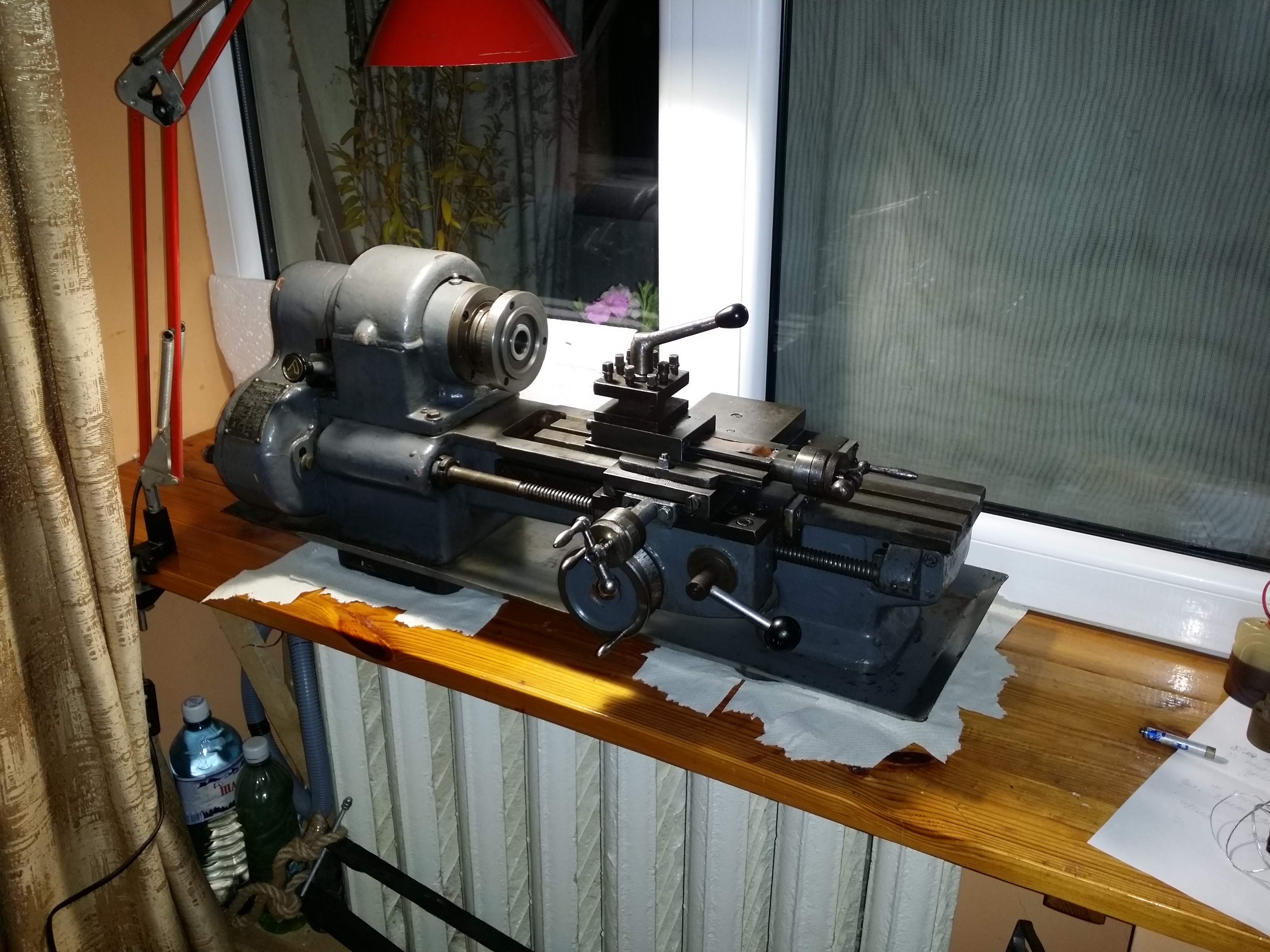

Состояние его к сожалению мне трудно определить, но выглядит не плохо.
Люфт имеется между гайкой и винтом.
(в будущем может установлю ШВП 1204 на поперечку и 1604 на продольную + редукция 1:4, или 1:8)
Геометрию не знаю как проверить. Но возле патрона застряет продольный ход. (видимо не подъезжали так близко к патрону)
Немного почистил патрон (начальный виток улитки сколот на 5-10 мм, надеюсь не смертельно), малую продольную и поперечку.
Остальное пока что трогать не буду. Не терпится уже его запустить.
20181026_212350.jpg (27524 просмотра) <a class='original' href='./download/file.php?id=149713&mode=view' target=_blank>Загрузить оригинал (3.31 МБ)</a>
И временно перебазировал на подоконник.

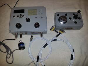

В планах электронная гитара с возможностью переключить сигнальные провода от драйверов,
энкодера и частотника к другому управляющему устройству.
К гитаре некоторая электроника уже заказана.

Собирается всё это дело на основе проекта Олега А. - Еще одна электронная гитара для токарника, на Ардуино
Прошивка для моего станка выглядит так. (добавлю, как настрою)
Digital_Feed_7e2.rar
Для ТВ-16 просчитаны таблицы резьб и конусов
(762.97 КБ) 1272 скачивания
УЦИ - DRO тоже по проекту Олега А. - Народный DRO, УЦИ, или "Чего хотят чипмейкеры"
Только с прошивкой для электронных штангенциркулей. (добавлено изменение яркости символов кнопками + - )
DRO_6bin_brightness.rar
(953.94 КБ) 777 скачиваний

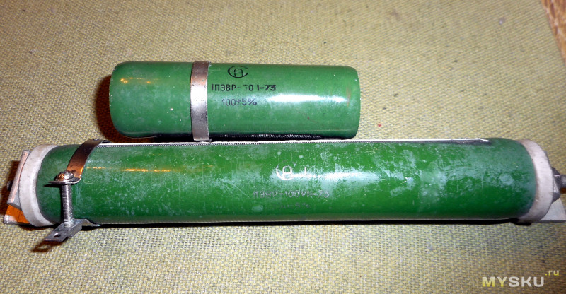

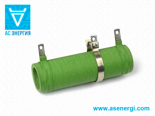

Керамическая трубчатые Реостат переменный резистор 100 Ом 200 Вт (в качестве тормозного резистора) - 14$

Может даже сам намотаю. И есть парочка керамических у знакомого, только я забыл сфотографировать.
Выглядели примерно так (советские, сантиметров 10-12 был короткий, ну и примерно в 2 раза длинней другой, даже были переменными):
00001.jpg (27160 просмотров) <a class='original' href='./download/file.php?id=150018&mode=view' target=_blank>Загрузить оригинал (152.99 КБ)</a>
c5-36v-2_full.jpg (27160 просмотров) <a class='original' href='./download/file.php?id=150019&mode=view' target=_blank>Загрузить оригинал (102.59 КБ)</a>

в инструкции к частотнику HY есть таблица почти в конце.. там указана мощность резистора (стр 65-66),
-для инвертора на 1.5кВт и шпинделя 1.5кВт - 100 Ом 300Вт
-для инвертора на 2.2кВт и шпинделя 2.2кВт - 70 Ом 300Вт
Но эти данные не поднходят ни под частотник, ни под движок.. Может есть мануал на частотник?
