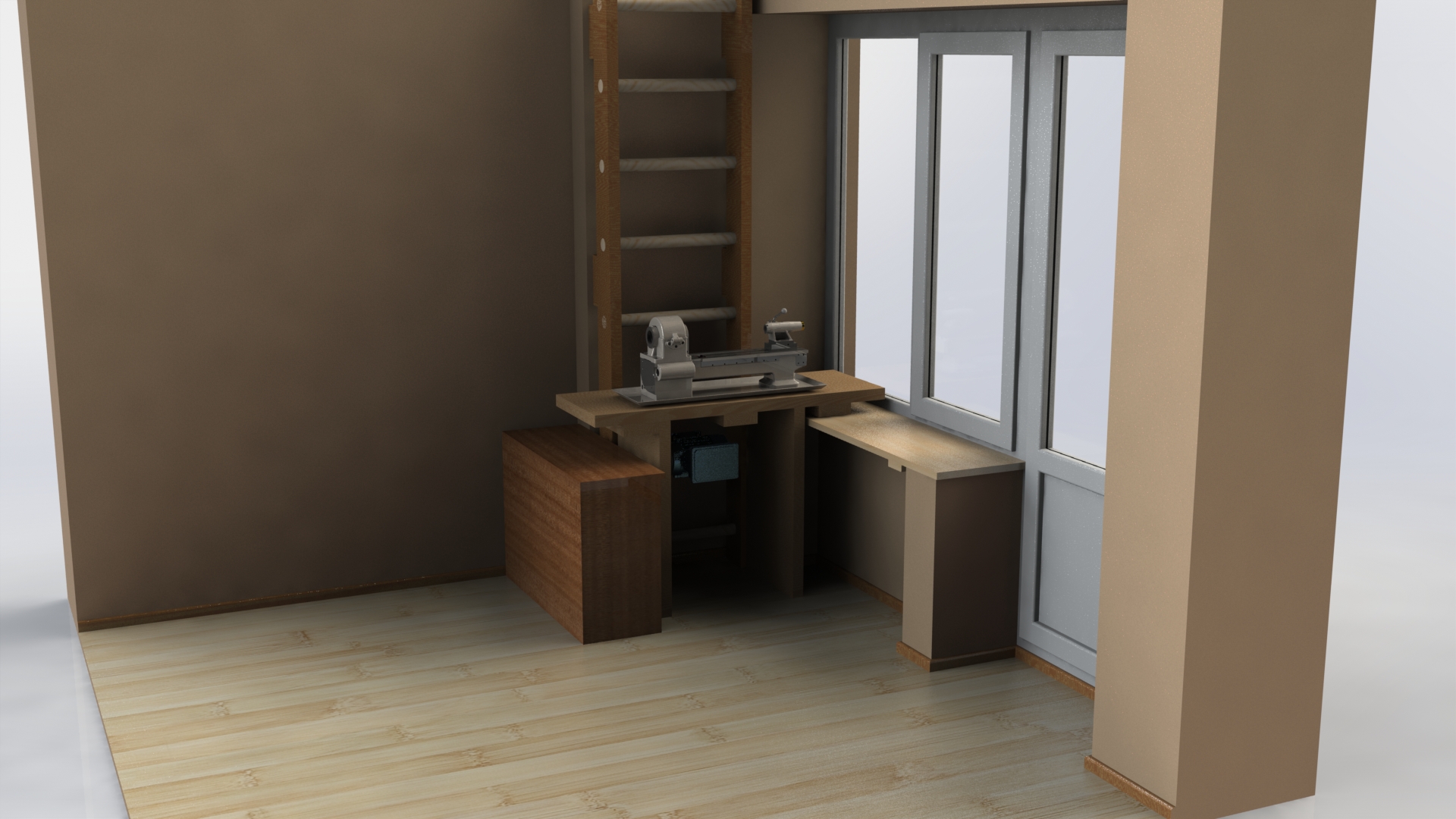

Сначала думал вот так установить
Room model TB-16_001.JPG (27385 просмотров) <a class='original' href='./download/file.php?id=149715&sid=03e4448567c5b17f2cc148f0699ee2ee&mode=view' target=_blank>Загрузить оригинал (938.18 КБ)</a>
Но передумал, убрал шведскую стену и комнату немного перепланировал (думал сдохну от пыли - аллергия у меня на неё)
Room model TB-16_002.JPG (27385 просмотров) <a class='original' href='./download/file.php?id=149716&sid=03e4448567c5b17f2cc148f0699ee2ee&mode=view' target=_blank>Загрузить оригинал (3.46 МБ)</a>
Думал на швелер установить станок, для жесткости и возможности удобней перемещать по нужде. + три М12 болтами к столу притянуть.
(но есть сомнения, может поверхность швелера нужно отфрезеровать - разные мнения читал по поводу установки станка на профиль)
Надеюсь высота 850-900 мм будет удобней, чем высота подоконника 700 мм для работы.
(примерно прикинул, что 150-200 мм должно хватить, что бы локоть-предплечье находилось под прямым углом относительно тела)

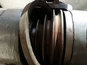

20181101_133955.jpg (27385 просмотров) <a class='original' href='./download/file.php?id=149717&sid=03e4448567c5b17f2cc148f0699ee2ee&mode=view' target=_blank>Загрузить оригинал (3.77 МБ)</a>
На двигатель ещё нужно шкив выточить. Думаю сделать по размеру, как самый малый ручей на шпинделе - диаметром 48 мм. (редукция 1:1)
А там перебрасывать ремень по необходимости. (на большом ручье будет соотношение примерно 1: 1,75 - 800 об/мин.)
Не знаю, как покажет себя частотник и двигатель на низких оборотах.

xenon-alien писал(а):3) шкив для двигателя сделать на три ручья, или на 1?
(склоняюсь к трем, тогда двигатель не нужно будет в право и влево перемещать при перекидывании ремня)
считать надо, много ремней тоже плохо, лишние потери на трение и нагрев шкива.
с установкой зубчатого ремня на главном приводе не согласен т.к при клине как минимум срежет зубья и ремень в помойку.

Leopold_V писал(а):много ремней тоже плохо
Ремень один
20181104_122844.jpg (27286 просмотров) <a class='original' href='./download/file.php?id=149770&sid=03e4448567c5b17f2cc148f0699ee2ee&mode=view' target=_blank>Загрузить оригинал (3.63 МБ)</a>
Leopold_V писал(а):реальный рабочий диапазон будет 30-50 Гц , вверх до 60 Гц, в низ если меньше 30 Гц надо независимое охлаждение заместо крыльчатки на валу и будет потеря момента, управление векторное.
Что-то подобное где-то читал. Векторный режим по умолчанию стоит.

Leopold_V писал(а):с установкой зубчатого ремня на главном приводе не согласен т.к при клине как минимум срежет зубья и ремень в помойку.
или по превышению в ошибку выпадет ?

Со столом боле, или мене определился. Сосна - 150 х 50 мм.
TV-16 table_0011.jpg (27226 просмотров) <a class='original' href='./download/file.php?id=149866&sid=03e4448567c5b17f2cc148f0699ee2ee&mode=view' target=_blank>Загрузить оригинал (707.29 КБ)</a>
И с натягом ремня тоже... (лучше придумать не получается)
https://www.youtube.com/watch?v=X5bsKs66p-w
Как быть со швелером?
TV-16 shveler16.JPG (27214 просмотров) <a class='original' href='./download/file.php?id=149867&sid=03e4448567c5b17f2cc148f0699ee2ee&mode=view' target=_blank>Загрузить оригинал (747.82 КБ)</a>
Устанавливать станок на швелер №16, или на брус 200 х 50 мм? (тоже сосна, мягкий как по мне материал для основания станка)
Нужен ваш совет.
Если нужно, то отнесу фрезерну верхнюю часть швелера. (там и ручки для переноса предусмотрены)
Последний раз редактировалось xenon-alien 06 ноя 2018, 00:44, всего редактировалось 2 раза.

xenon-alien писал(а):или на брус 200 х 50 мм? (тоже сосна, мягкий как по мне материал для основания станка)
Лучше уж промазать клеем и скрепить шурупами 3-4 слоя фанеры 15-12 мм :) Гораздо жестче будет

AndyBig писал(а):Лучше уж промазать клеем и скрепить шурупами 3-4 слоя фанеры 15-12 мм Гораздо жестче будет
Согласен! Тоже вариант.
Но у нас с фанерой туговато... (я свой чпу на ШВП не могу из-за этого переделать)
Да и в моих домашних условиях клеить фанеру тоже сложновато. (как минимум струбцины нужны, клей и раскройка...)

Струбцины как раз не нужны: промазываете клеем и стягиваете шурупами по всей плоскости в шахматном порядке. Я так столешницу делал, отлично получилось, как цельный толстый лист фанеры. А после высыхания клея выровнял ручной циркуляркой торцы :)
С фанерой, правда, у нас проблем нет - в Леруа купил и там же мне ее распилили.
Re: ТВ-16 + эл. гитара (может потом и полноценный ЧПУ)
Благодаря совету, всё-таки решил на швелер устанавливать, предварительно отфрезеровав поверхность.
