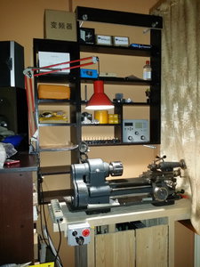

И временно перебазировал на подоконник.
20181030_191305.jpg (27386 просмотров) <a class='original' href='./download/file.php?id=149714&sid=14e73fb5672d552d3b56a8b1439684eb&mode=view' target=_blank>Загрузить оригинал (3.52 МБ)</a>

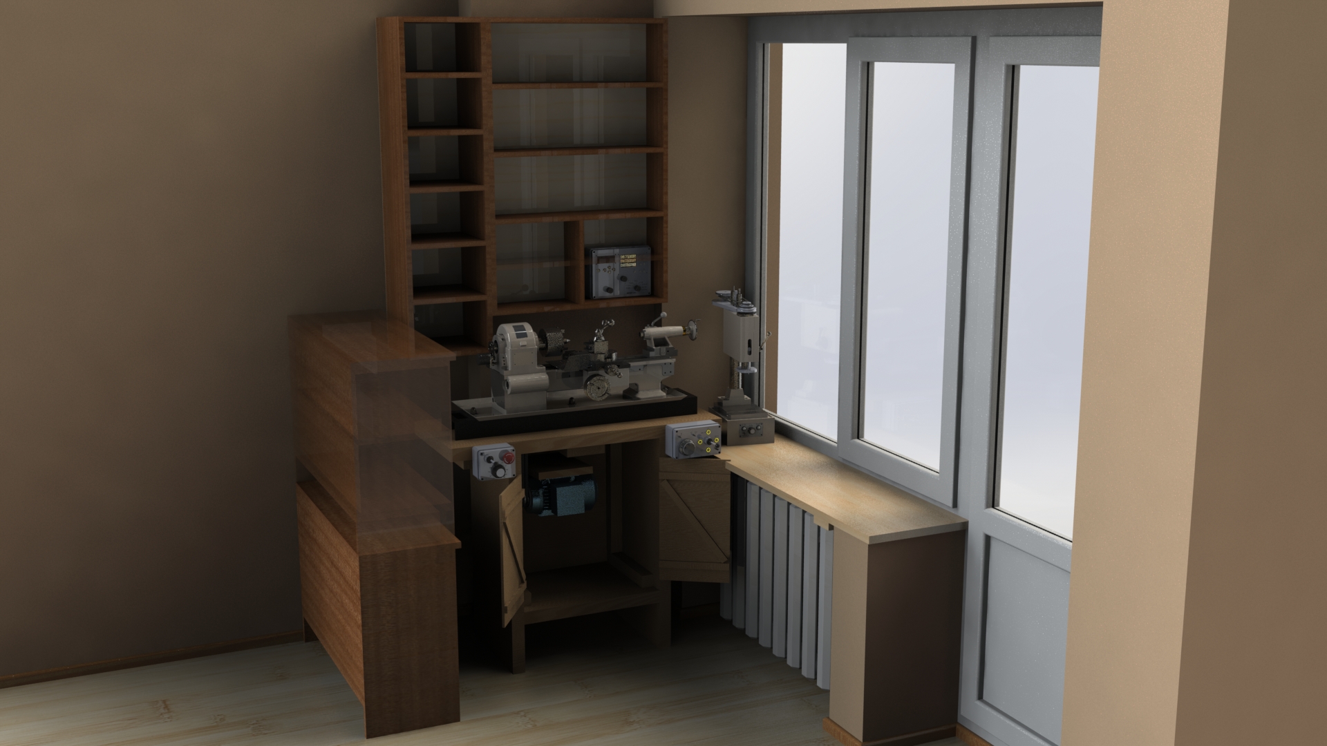

Сначала думал вот так установить
Room model TB-16_001.JPG (27386 просмотров) <a class='original' href='./download/file.php?id=149715&sid=14e73fb5672d552d3b56a8b1439684eb&mode=view' target=_blank>Загрузить оригинал (938.18 КБ)</a>
Но передумал, убрал шведскую стену и комнату немного перепланировал (думал сдохну от пыли - аллергия у меня на неё)
Room model TB-16_002.JPG (27386 просмотров) <a class='original' href='./download/file.php?id=149716&sid=14e73fb5672d552d3b56a8b1439684eb&mode=view' target=_blank>Загрузить оригинал (3.46 МБ)</a>
Думал на швелер установить станок, для жесткости и возможности удобней перемещать по нужде. + три М12 болтами к столу притянуть.
(но есть сомнения, может поверхность швелера нужно отфрезеровать - разные мнения читал по поводу установки станка на профиль)
Надеюсь высота 850-900 мм будет удобней, чем высота подоконника 700 мм для работы.
(примерно прикинул, что 150-200 мм должно хватить, что бы локоть-предплечье находилось под прямым углом относительно тела)

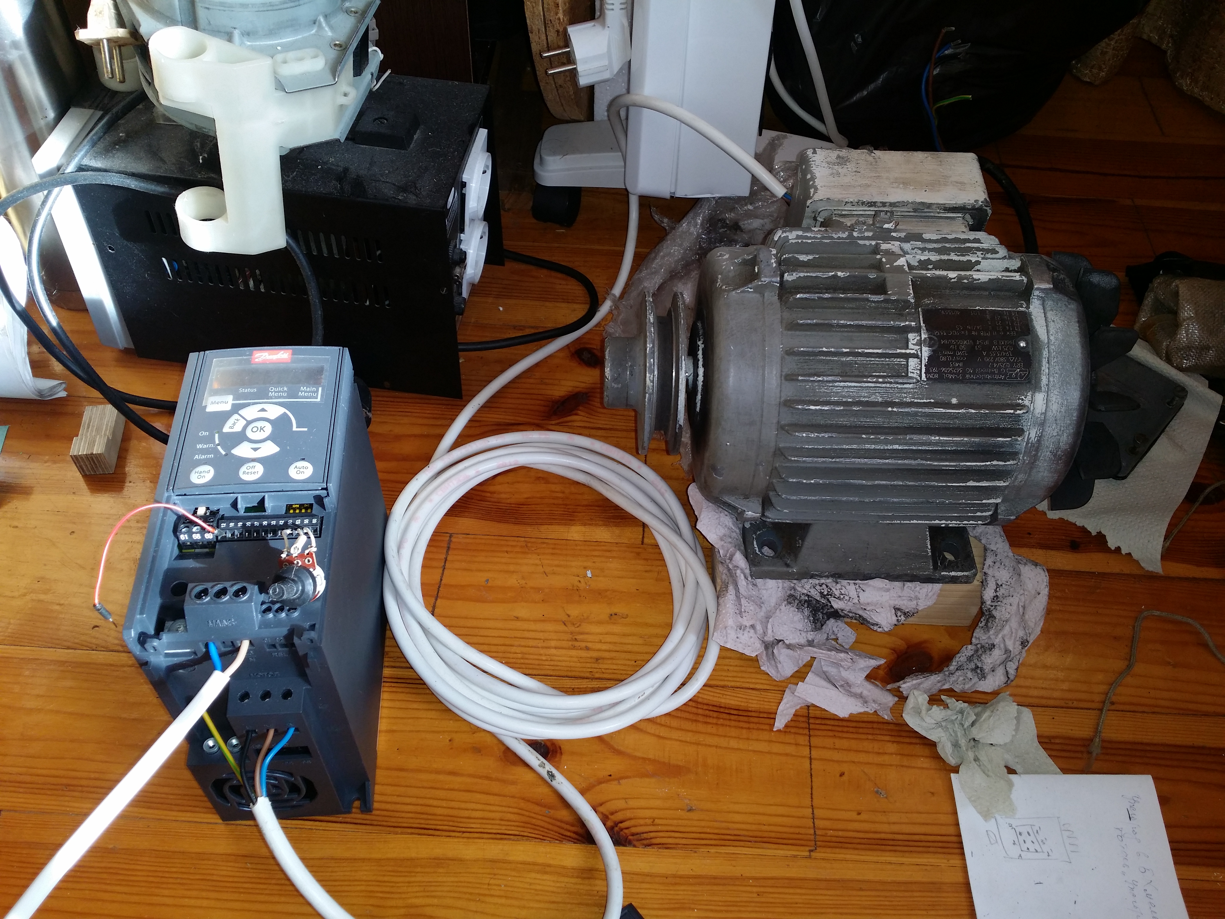

Двигатель 0,75 кВт 1390 об/мин и будет управляться частотником Danfoss vlt fc 51 1.5 kW
20181101_133955.jpg (27386 просмотров) <a class='original' href='./download/file.php?id=149717&sid=14e73fb5672d552d3b56a8b1439684eb&mode=view' target=_blank>Загрузить оригинал (3.77 МБ)</a>
На двигатель ещё нужно шкив выточить. Думаю сделать по размеру, как самый малый ручей на шпинделе - диаметром 48 мм. (редукция 1:1)
А там перебрасывать ремень по необходимости. (на большом ручье будет соотношение примерно 1: 1,75 - 800 об/мин.)
Не знаю, как покажет себя частотник и двигатель на низких оборотах.

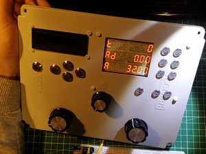

В планах электронная гитара с возможностью переключить сигнальные провода от драйверов,
энкодера и частотника к другому управляющему устройству.
К гитаре некоторая электроника уже заказана.

6) может кто встречался с таким писком с двигателя? (настройка частоты ШИМ не помогла - сейчас на 16 кГц)
https://www.youtube.com/watch?v=K0DbWFOhv5Q
7) на сколько можно превышать параметр частоты 50 Гц?

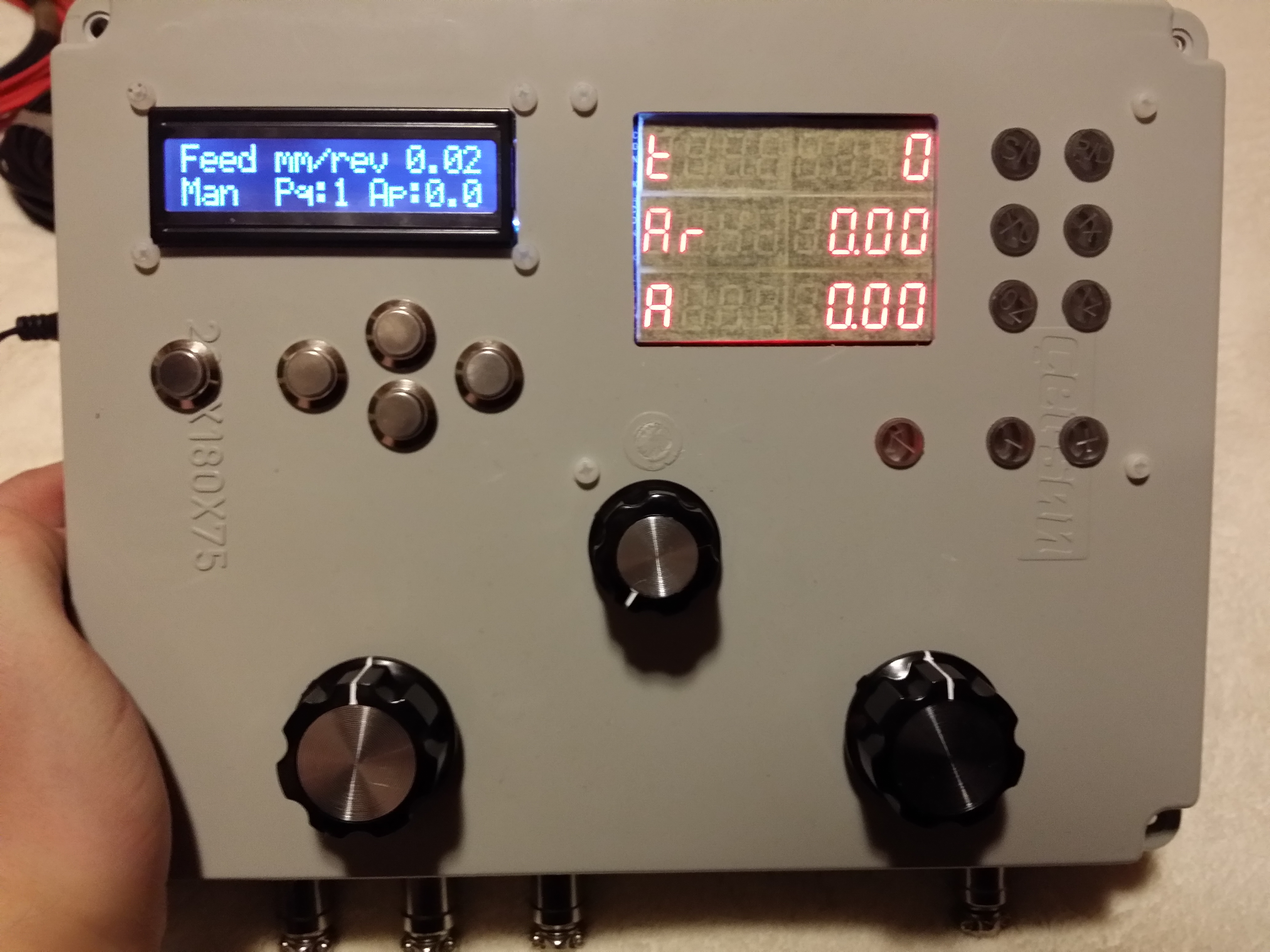

Собирается всё это дело на основе проекта Олега А. - Еще одна электронная гитара для токарника, на Ардуино
Прошивка для моего станка выглядит так. (добавлю, как настрою)
Digital_Feed_7e2.rar
Для ТВ-16 просчитаны таблицы резьб и конусов
(762.97 КБ) 1267 скачиваний
УЦИ - DRO тоже по проекту Олега А. - Народный DRO, УЦИ, или "Чего хотят чипмейкеры"
Только с прошивкой для электронных штангенциркулей. (добавлено изменение яркости символов кнопками + - )
DRO_6bin_brightness.rar
(953.94 КБ) 769 скачиваний

2) никак не найду, какой тормозной резистор нужен для Danfoss vlt fc 51 1.5 kW.
Может кто подсказать, как посчитать правильно, или как подобрать его верно?

xenon-alien писал(а): никак не найду, какой тормозной резистор нужен для Danfoss vlt fc 51 1.5 kW.
я бы не заморачивался. если замедление в течении скажем 1.5 секунды устраивает - можно без него. тормозной резистор нужен когда очень быстрые остановки нужны. а так - вполне и без него живет.
А какие заморочки?
2 клеммы, провод и резистор нужного номинала. (ну и пропаять на всякий случай) Делов на пол часа, если всё в наличии.
Если честно, то я максималист в некоторых случаях.
(про всякий случай - не помешает, если будет, даже если ни разу не воспользуюсь; у меня бывает такой бзик :freak: )
За 1.5 секунд многое может произойти со станком, резцом, со мной в неопытных моих руках.
Ну и при нарезании резьбы не хочется, что бы шпиндель - патрон делал лишние обороты.
Хочется свести к минимуму время остановки.
Правда ещё не дошел к схеме подключения, как это всё дело к грибку аварийному подключить.
Или достаточно в работающий частотник лишить питания, т.е. просто разомкнуть, или выдернуть из "розетки"?
(но это я ещё поищу, как правильно делается)

Грибок аварийки - рвать управляющий сигнал, который разрешает запуск. и выставить минимальное время замедления..

В том то и прикол, что не знаю какой тормозной резистор нужен для 1.5 кВт-ного частотника... тоже на 1.5 кВт?
С каким сопротивлением, сколько Ом? (есть десяток мануалов к моему частотнику, может в каком-то найду.)
Может даже сам намотаю. И есть парочка керамических у знакомого, только я забыл сфотографировать.
Выглядели примерно так (советские, сантиметров 10-12 был короткий, ну и примерно в 2 раза длинней другой, даже были переменными):

в инструкции к частотнику HY есть таблица почти в конце.. там указана мощность резистора (стр 65-66),
-для инвертора на 1.5кВт и шпинделя 1.5кВт - 100 Ом 300Вт
-для инвертора на 2.2кВт и шпинделя 2.2кВт - 70 Ом 300Вт
Но эти данные не поднходят ни под частотник, ни под движок.. Может есть мануал на частотник?
