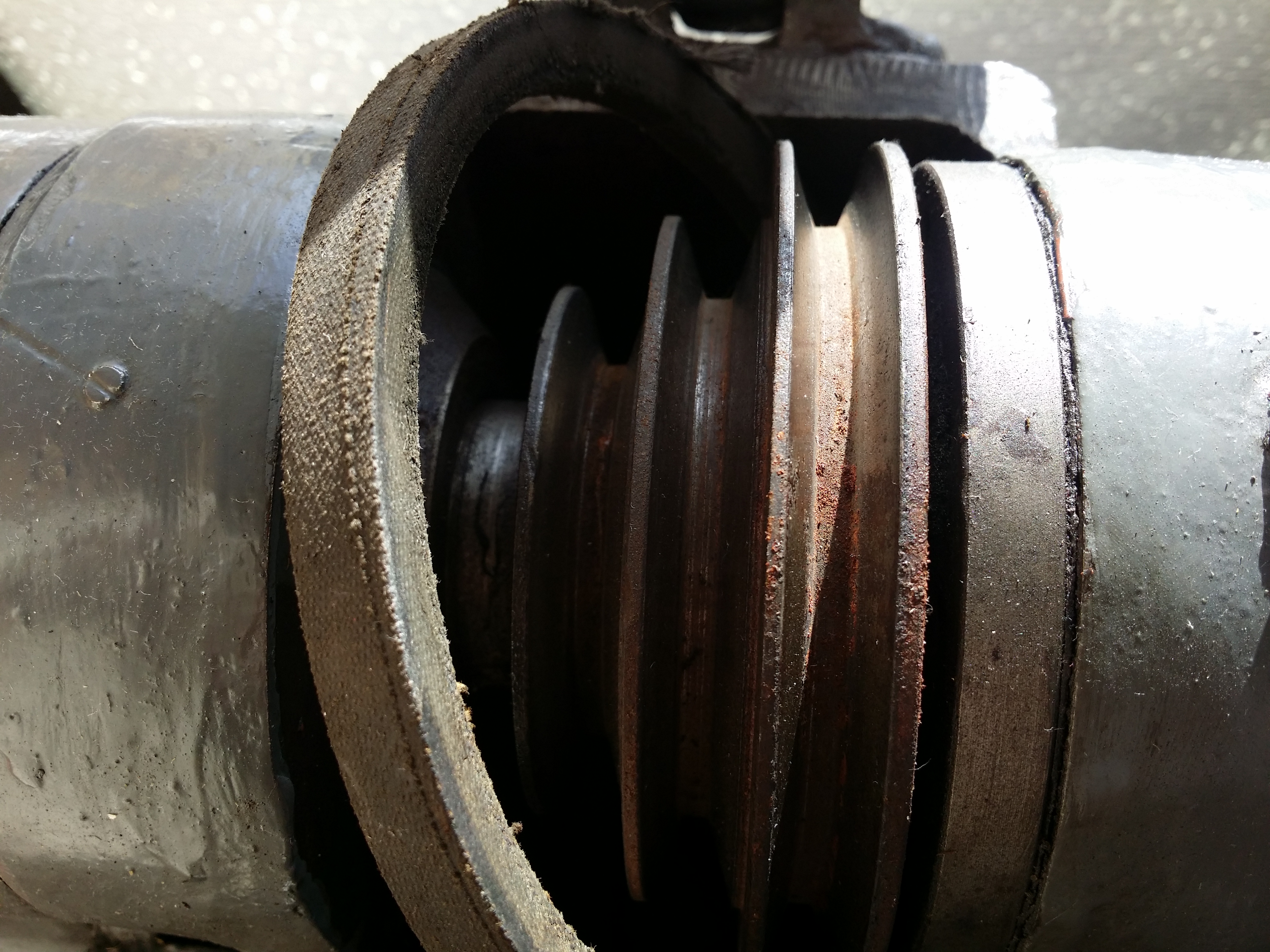

На двигатель ещё нужно шкив выточить. Думаю сделать по размеру, как самый малый ручей на шпинделе - диаметром 48 мм. (редукция 1:1)
А там перебрасывать ремень по необходимости. (на большом ручье будет соотношение примерно 1: 1,75 - 800 об/мин.)
Не знаю, как покажет себя частотник и двигатель на низких оборотах.

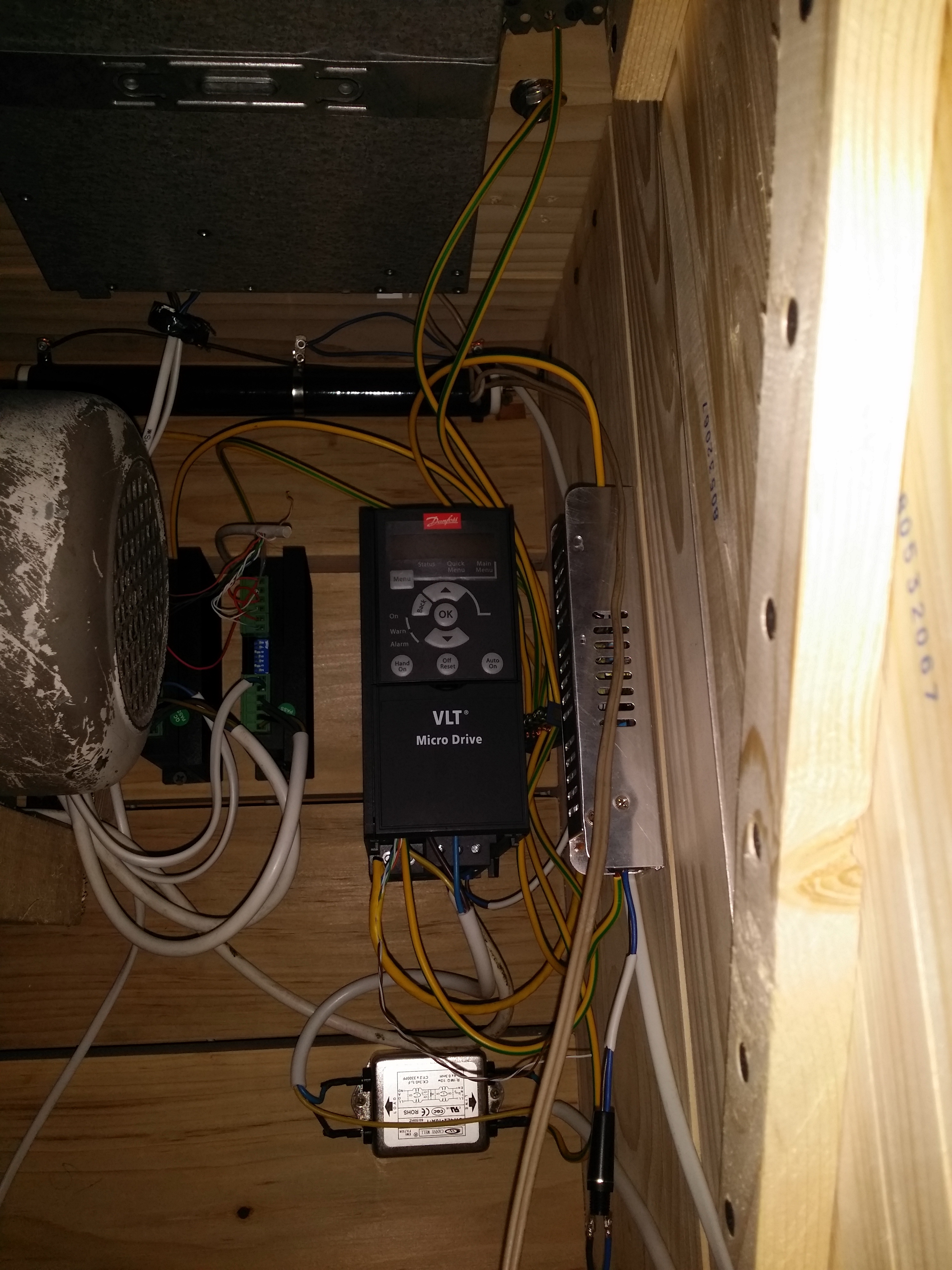

Борьба с помехами привела к объединению всех зазаемляющих клемм, всех корпусов и станину в одну точку. Даже GND Ардуины.
Или монтируем всё в эл. ящик так, что бы все корпуса по монтажной плите "объединялись".
Физическая "земля" в розетке при этом отсутствует у меня.

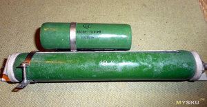

Керамическая трубчатые Реостат переменный резистор 100 Ом 200 Вт (в качестве тормозного резистора) - 14$

xenon-alien писал(а):3) шкив для двигателя сделать на три ручья, или на 1?
(склоняюсь к трем, тогда двигатель не нужно будет в право и влево перемещать при перекидывании ремня)
считать надо, много ремней тоже плохо, лишние потери на трение и нагрев шкива.
с установкой зубчатого ремня на главном приводе не согласен т.к при клине как минимум срежет зубья и ремень в помойку.
xenon-alien писал(а):6) может кто встречался с таким писком с двигателя? (настройка частоты ШИМ не помогла - сейчас на 16 кГц)
xenon-alien писал(а):7) на сколько можно превышать параметр частоты 50 Гц?
реальный рабочий диапазон будет 30-50 Гц , вверх до 60 Гц, в низ если меньше 30 Гц надо независимое охлаждение заместо крыльчатки на валу и будет потеря момента, управление векторное.
Re: ТВ-16 + эл. гитара (может потом и полноценный ЧПУ)
Leopold_V писал(а):Работайте в ручном режиме крутя ручку MPG
Тоже вариант, но только тогда, когда уже установлена эл. гитара.
Leopold_V писал(а):много ремней тоже плохо
Ремень один
20181104_122844.jpg (27294 просмотра) <a class='original' href='./download/file.php?id=149770&sid=5c9c2a92a69903e1438547e572d0a4a3&mode=view' target=_blank>Загрузить оригинал (3.63 МБ)</a>
Leopold_V писал(а):реальный рабочий диапазон будет 30-50 Гц , вверх до 60 Гц, в низ если меньше 30 Гц надо независимое охлаждение заместо крыльчатки на валу и будет потеря момента, управление векторное.
Что-то подобное где-то читал. Векторный режим по умолчанию стоит.

Благодаря совету, всё-таки решил на швелер устанавливать, предварительно отфрезеровав поверхность.
У меня ещё есть парочка вопросов:
1) кто какими грунтовками, красками красит свои станки?
В каком-то видео ребята упоминали, что буровую установку красили и за 2 года эксплуатации всё ништяк. Камушки, грунт и хоть бы хны краске. Только блин не могу теперь найти то видео с названием красок.
Пока что посоветовали мне вот такую грунтовку - Фарбекс Грунтовка ГФ-021 антикоррозийная и такую эмаль - Фарбекс эмаль алкидная слоновая кость Farbex Super enamel.
Хочется светлый цвет типа жемчужного-белого. Всё-таки частью - элемента комнаты будет. (примерно как на рендерах)
Но что бы при этом падение деталек и сметание стружки не вредило краске.
2) никак не найду, какой тормозной резистор нужен для Danfoss vlt fc 51 1.5 kW.
Может кто подсказать, как посчитать правильно, или как подобрать его верно?

Это ж надо купить. резюк соответствующей мощности тоже не дешевым будет..
Но если есть возможность - я за. нада делать по максимуму.
Грибок аварийки - рвать управляющий сигнал, который разрешает запуск. и выставить минимальное время замедления..
Hanter писал(а):Это ж надо купить. резюк соответствующей мощности тоже не дешевым будет..
В том то и прикол, что не знаю какой тормозной резистор нужен для 1.5 кВт-ного частотника... тоже на 1.5 кВт?
С каким сопротивлением, сколько Ом? (есть десяток мануалов к моему частотнику, может в каком-то найду.)
Может даже сам намотаю. И есть парочка керамических у знакомого, только я забыл сфотографировать.
Выглядели примерно так (советские, сантиметров 10-12 был короткий, ну и примерно в 2 раза длинней другой, даже были переменными):
00001.jpg (27029 просмотров) <a class='original' href='./download/file.php?id=150018&sid=5c9c2a92a69903e1438547e572d0a4a3&mode=view' target=_blank>Загрузить оригинал (152.99 КБ)</a>
c5-36v-2_full.jpg (27029 просмотров) <a class='original' href='./download/file.php?id=150019&sid=5c9c2a92a69903e1438547e572d0a4a3&mode=view' target=_blank>Загрузить оригинал (102.59 КБ)</a>

в инструкции к частотнику HY есть таблица почти в конце.. там указана мощность резистора (стр 65-66),
-для инвертора на 1.5кВт и шпинделя 1.5кВт - 100 Ом 300Вт
-для инвертора на 2.2кВт и шпинделя 2.2кВт - 70 Ом 300Вт
Но эти данные не поднходят ни под частотник, ни под движок.. Может есть мануал на частотник?
