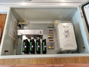

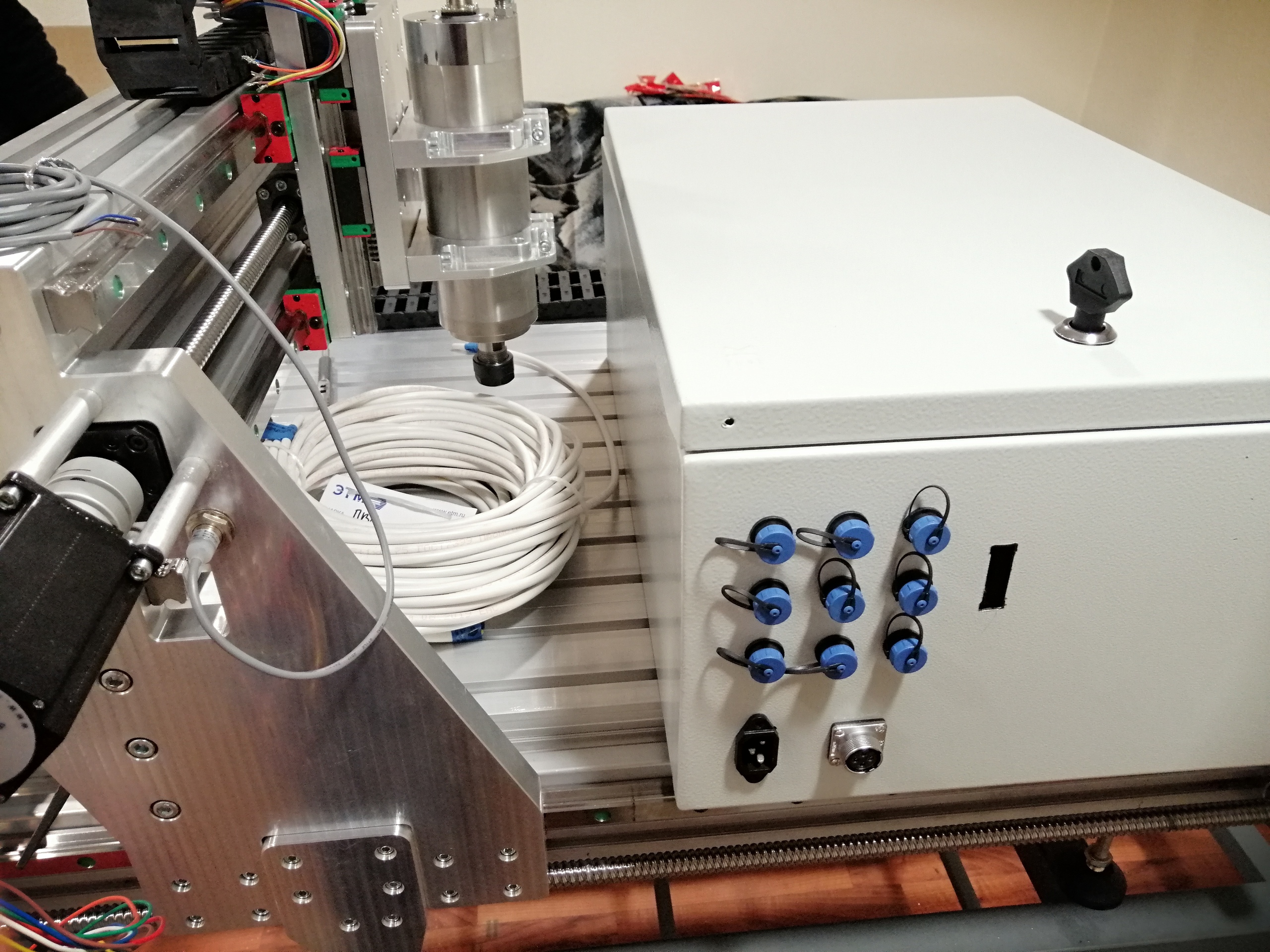

Пока суть да дело, прикупил шкаф и примерил начинку.
Шкаф управления ЧПУ_1.jpg (7292 просмотра) <a class='original' href='./download/file.php?id=168114&mode=view' target=_blank>Загрузить оригинал (1.53 МБ)</a>
Re: Портальник из профиля 1000х650х150 V2 (открытый проект)
бп ставь сверху чтоб не перегораживать им пространство.

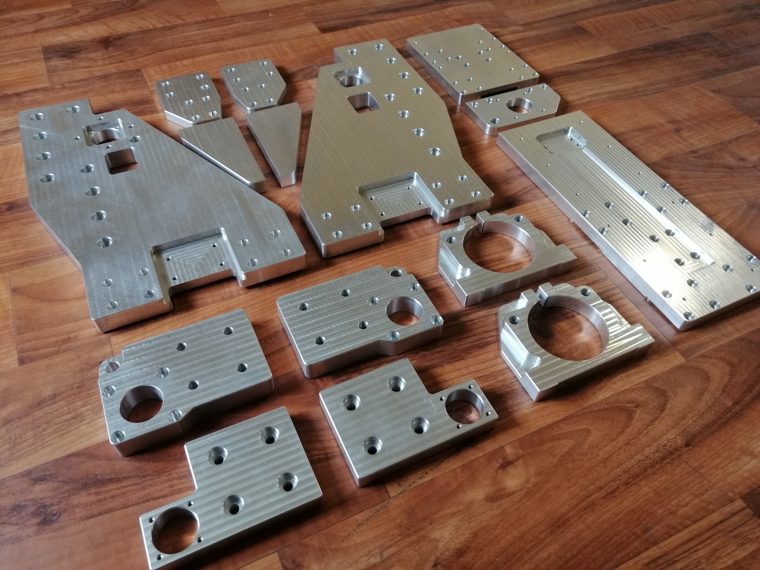

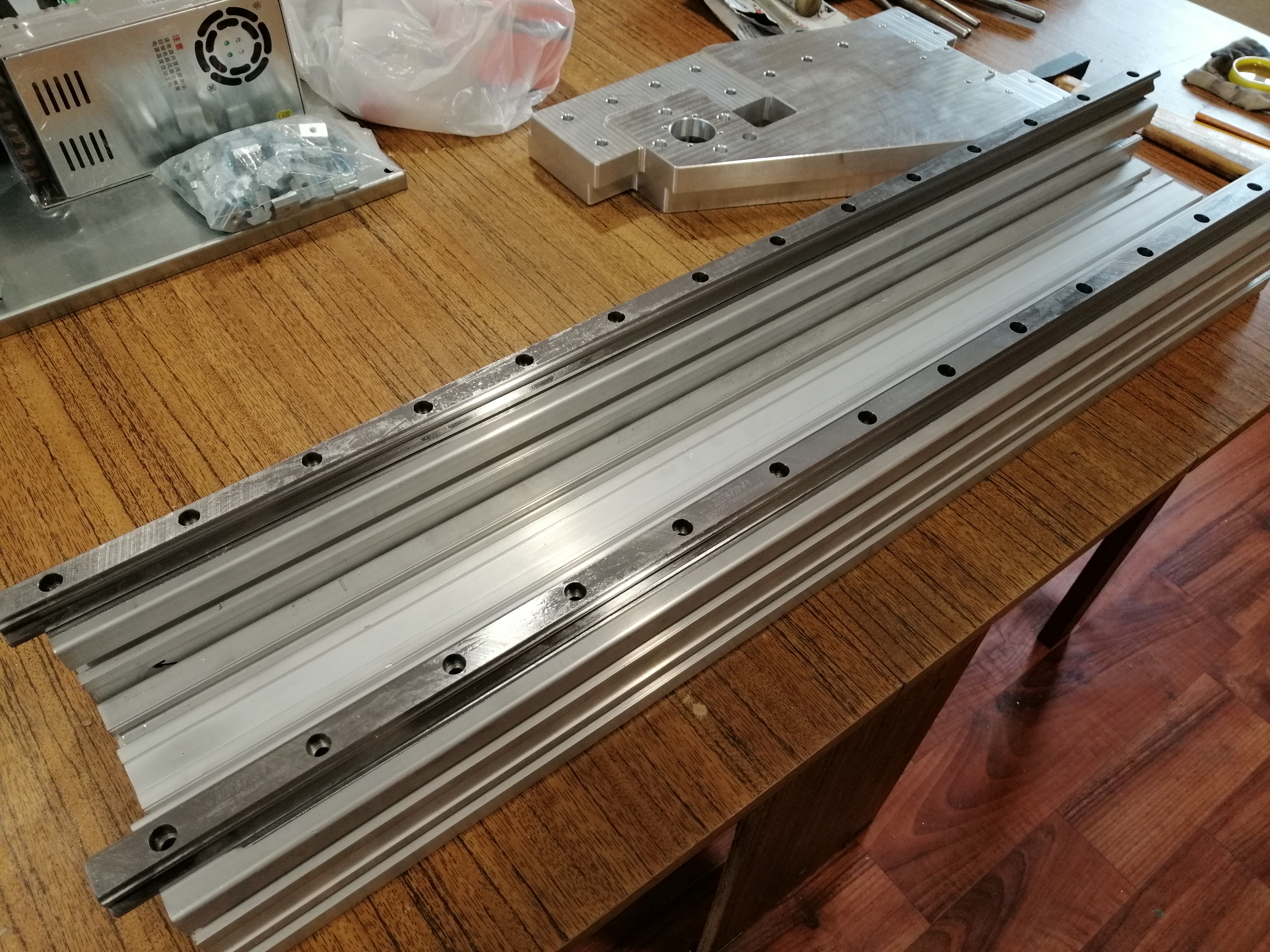

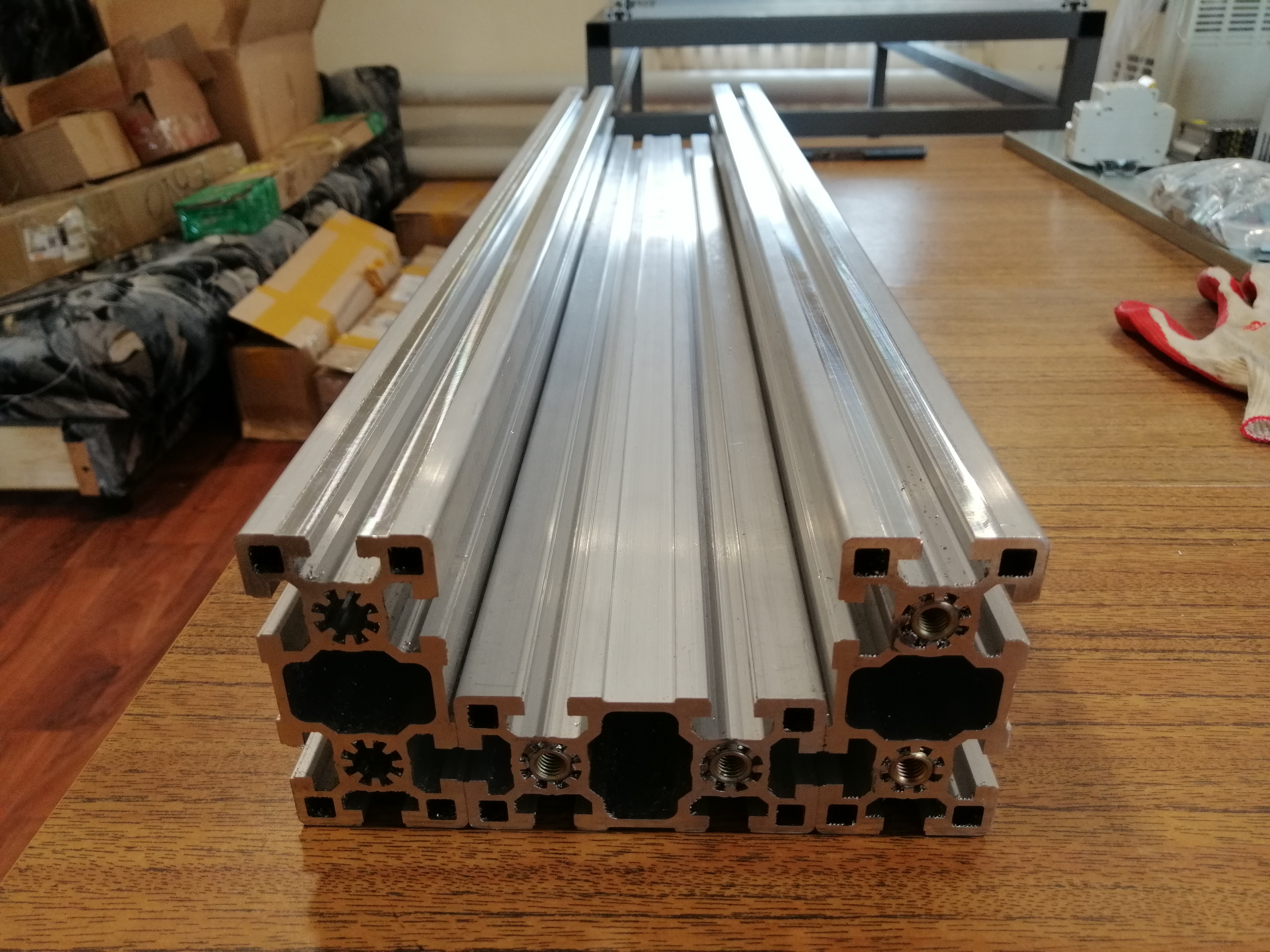

Наконец то все детальки вместе
Набор фрезерованных деталей_1.jpg (7016 просмотров) <a class='original' href='./download/file.php?id=168332&mode=view' target=_blank>Загрузить оригинал (1.69 МБ)</a>

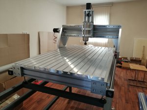

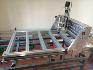

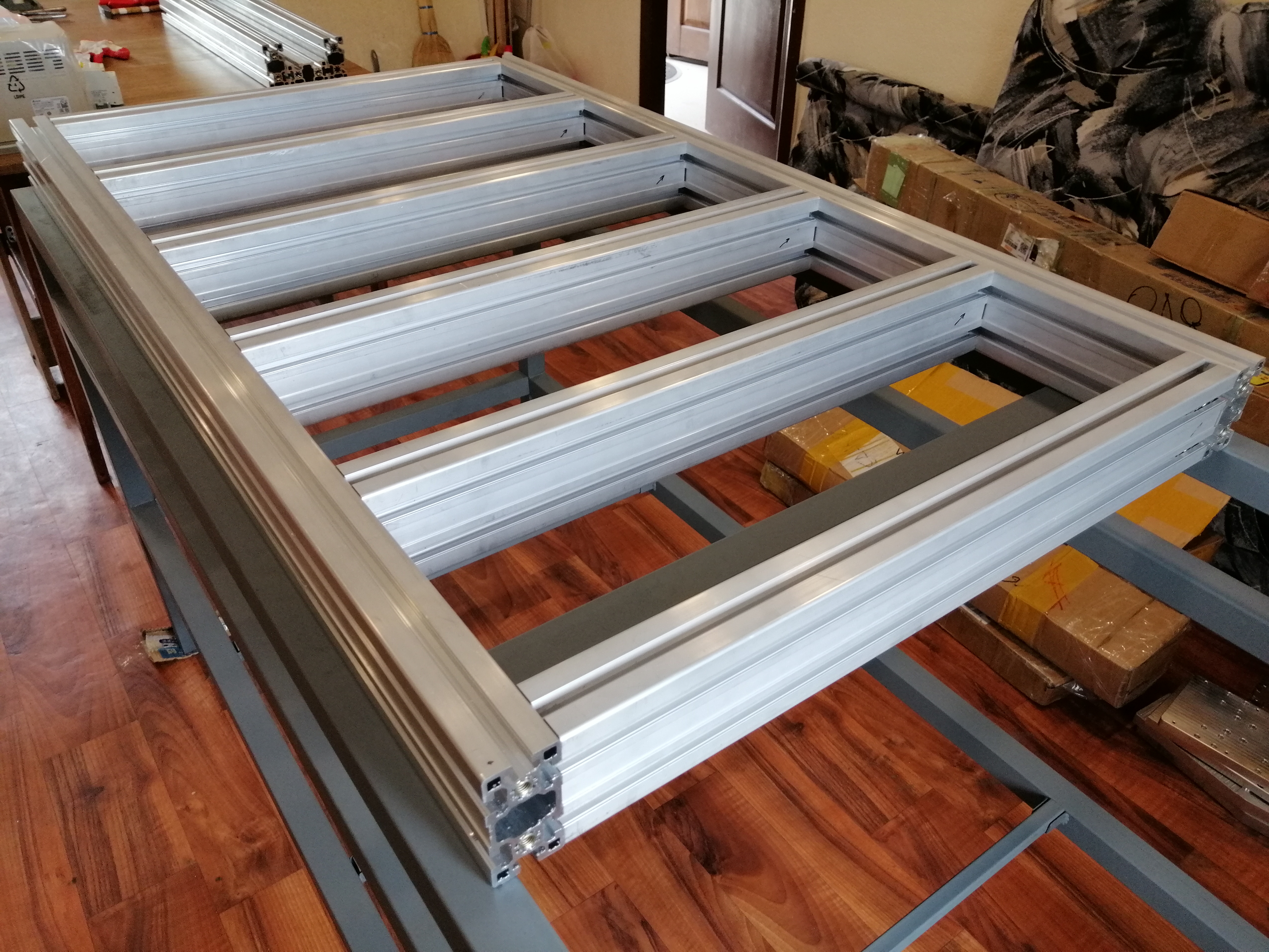

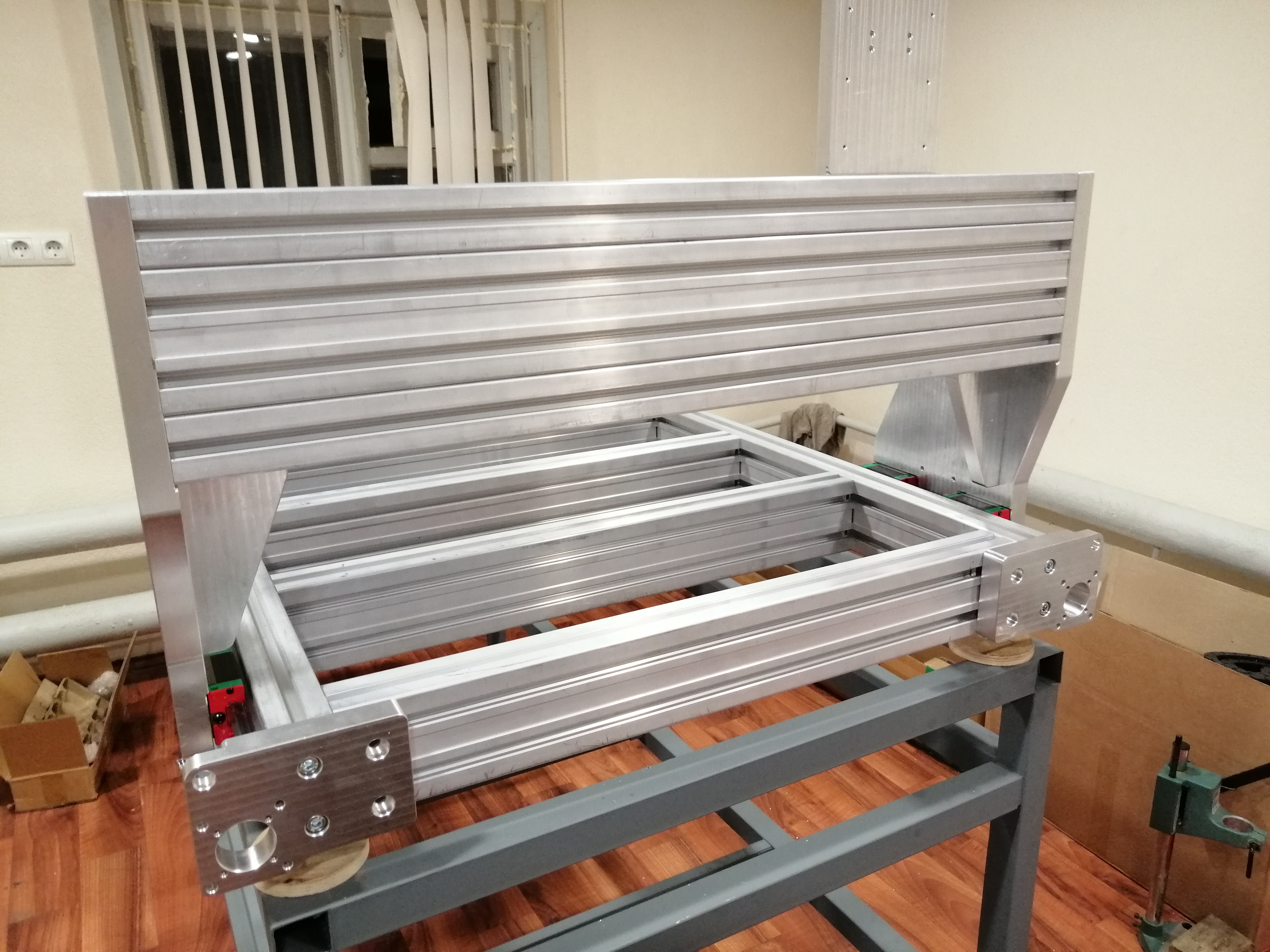

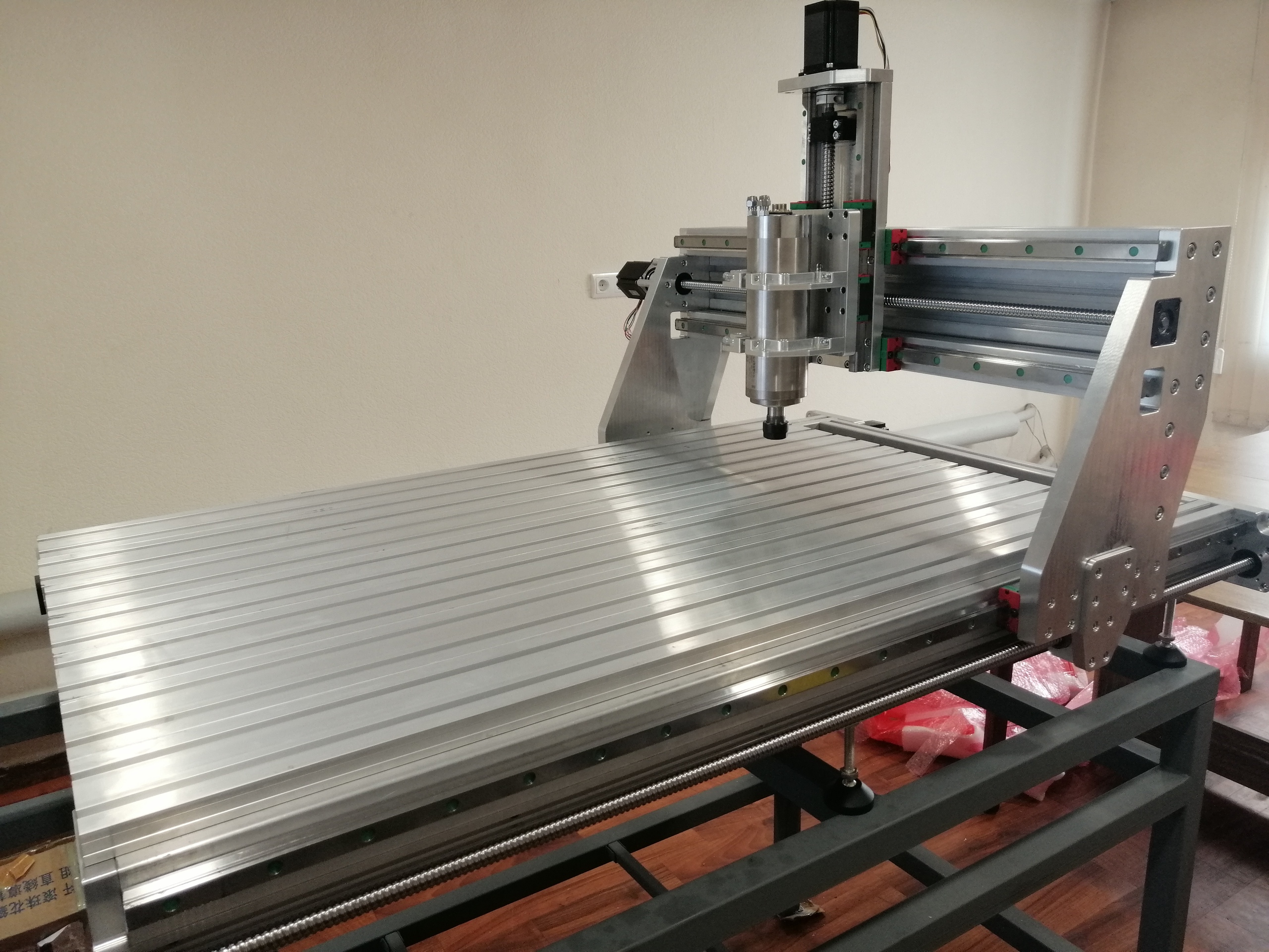

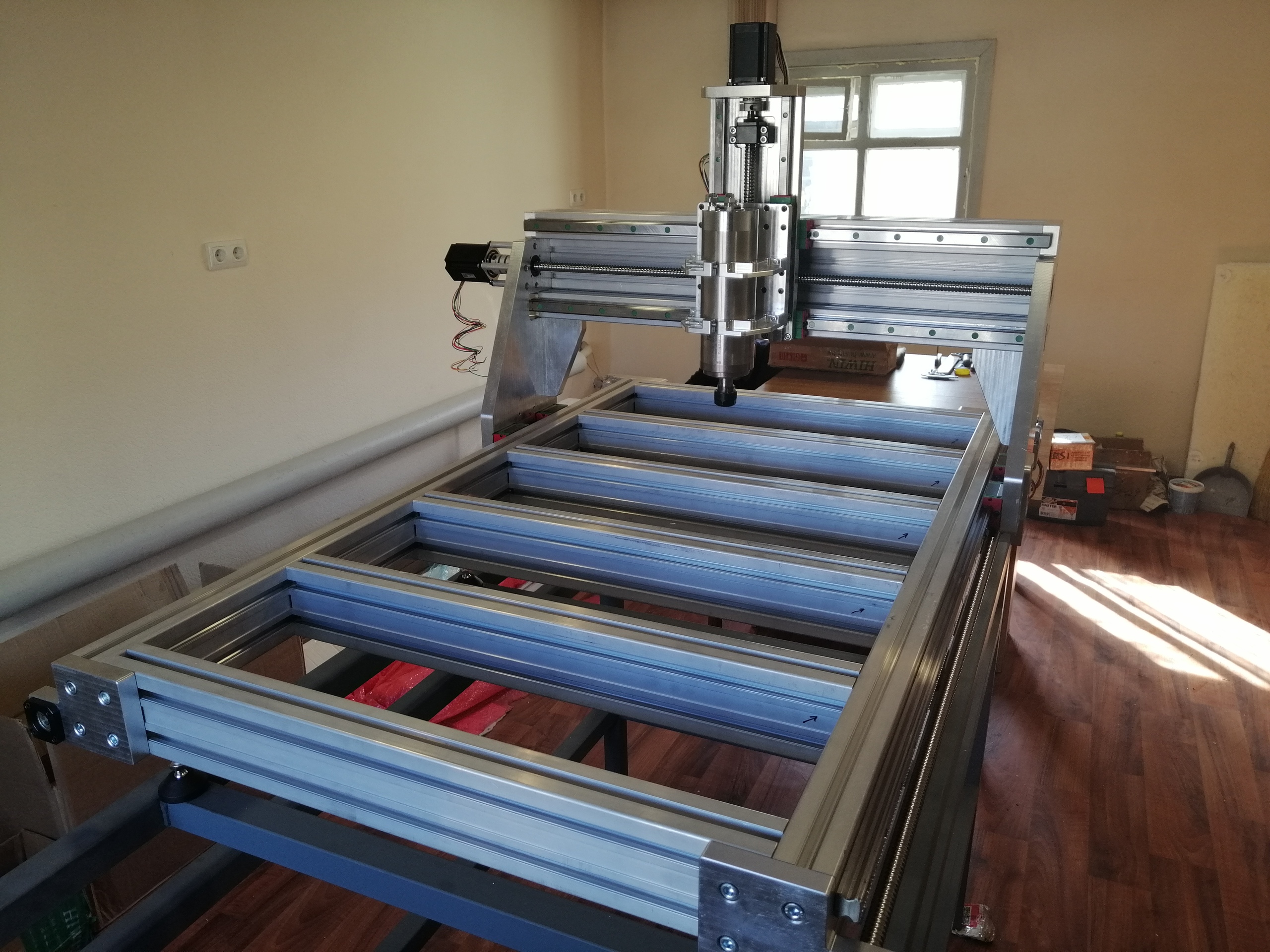

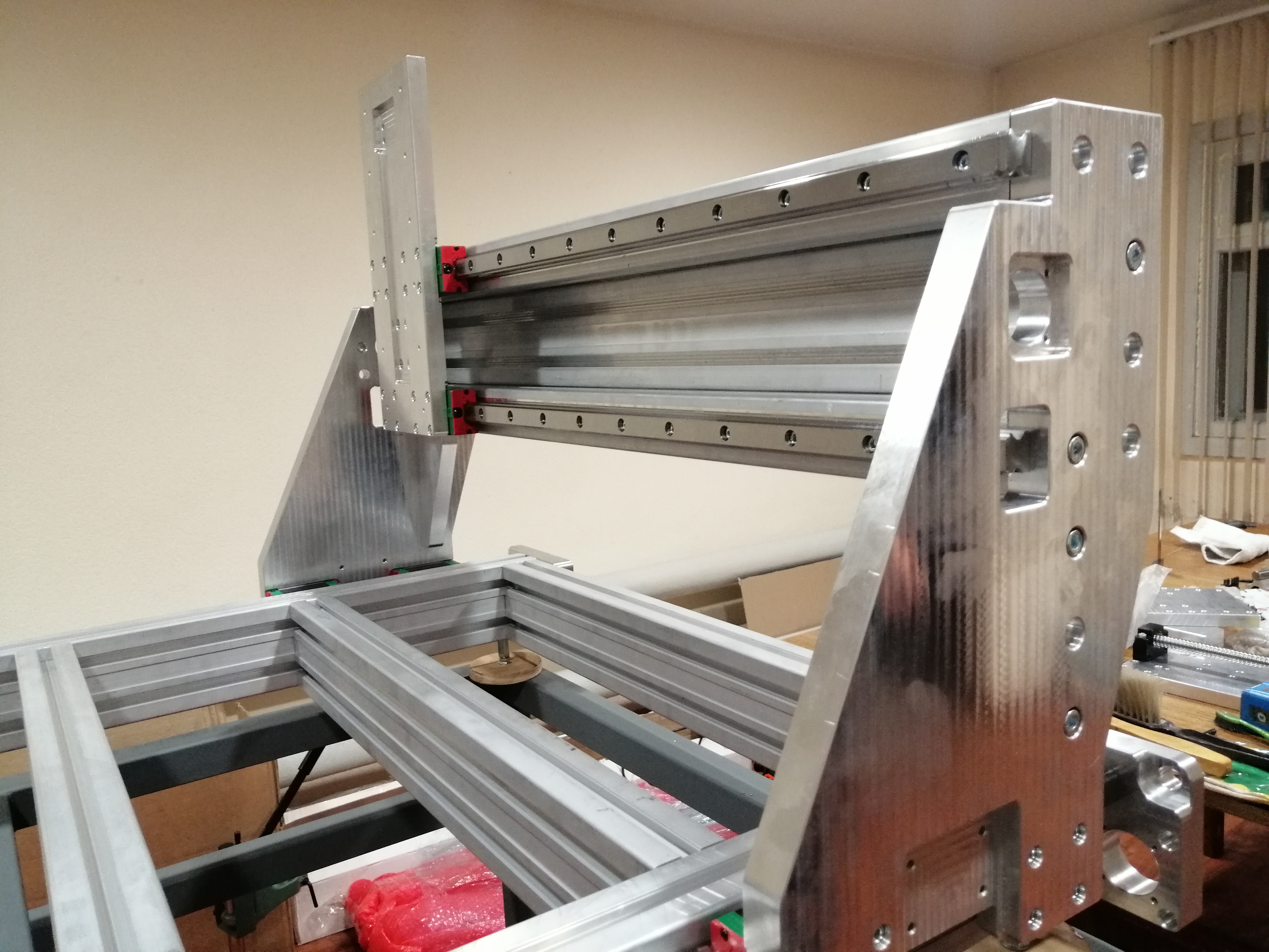

Собрал раму и балку портала. На портале пропылил базу под рельс.
Раму собирал на столе станка. Учитывая предыдущий опыт, поперечины промаркировал во время торцовки так, чтобы в раме они заняли одинаковое положение для исключения перекосов из за погрешностей торцовки. Получилось вполне норм.
IMG_20190907_102244.jpg (6729 просмотров) <a class='original' href='./download/file.php?id=168629&mode=view' target=_blank>Загрузить оригинал (5.76 МБ)</a>
IMG_20190907_102330.jpg (6729 просмотров) <a class='original' href='./download/file.php?id=168630&mode=view' target=_blank>Загрузить оригинал (5.61 МБ)</a>

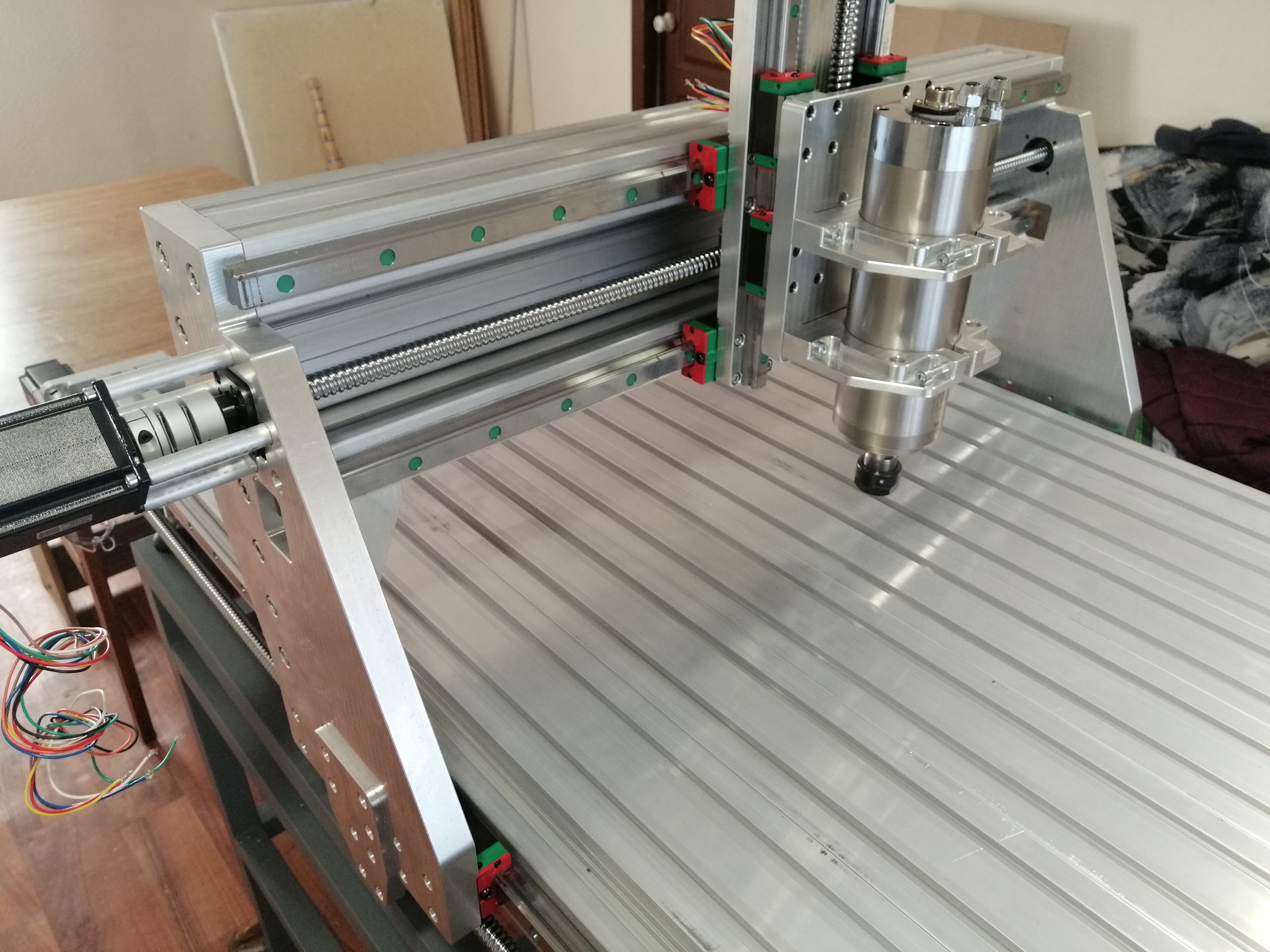

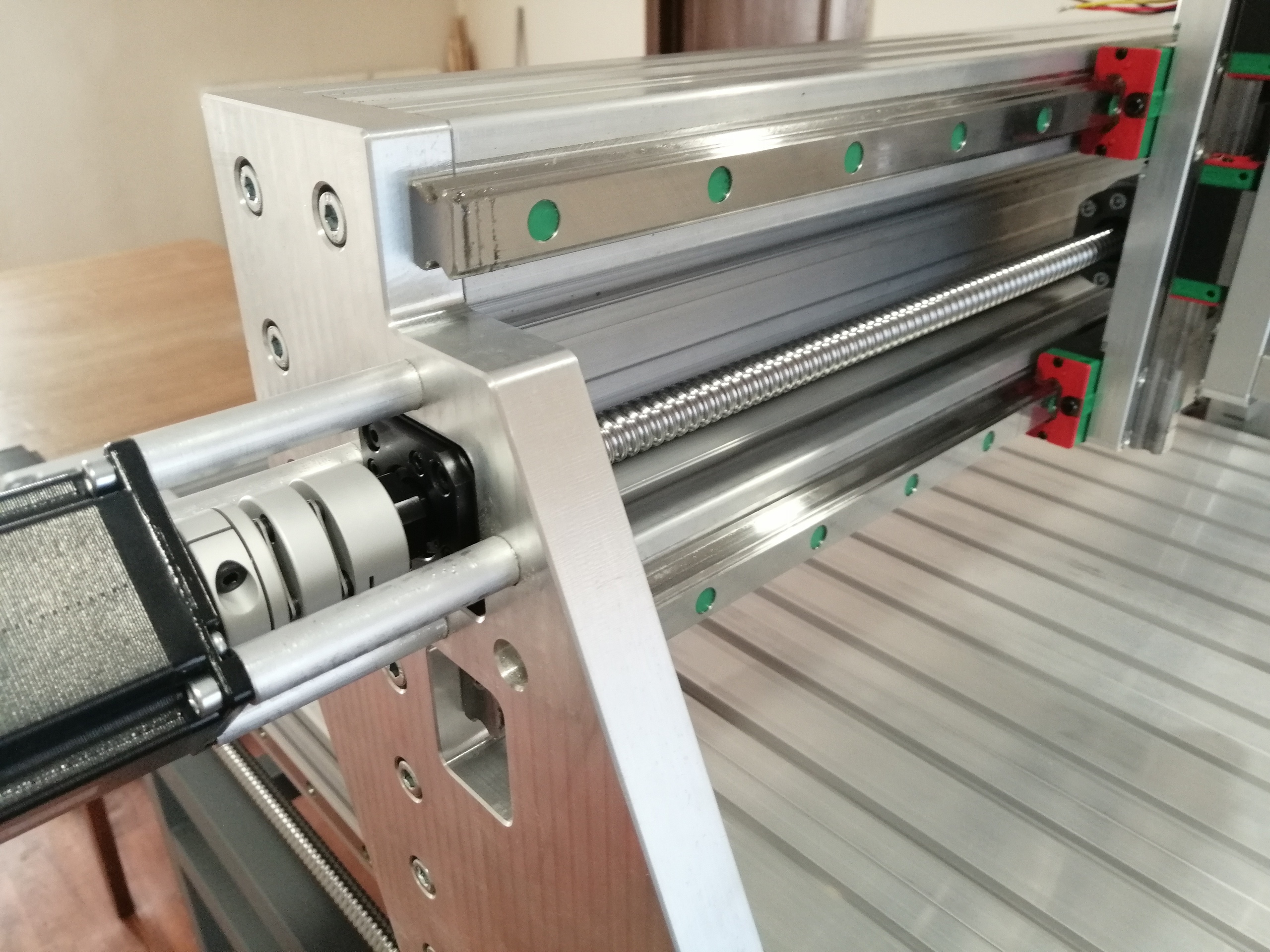

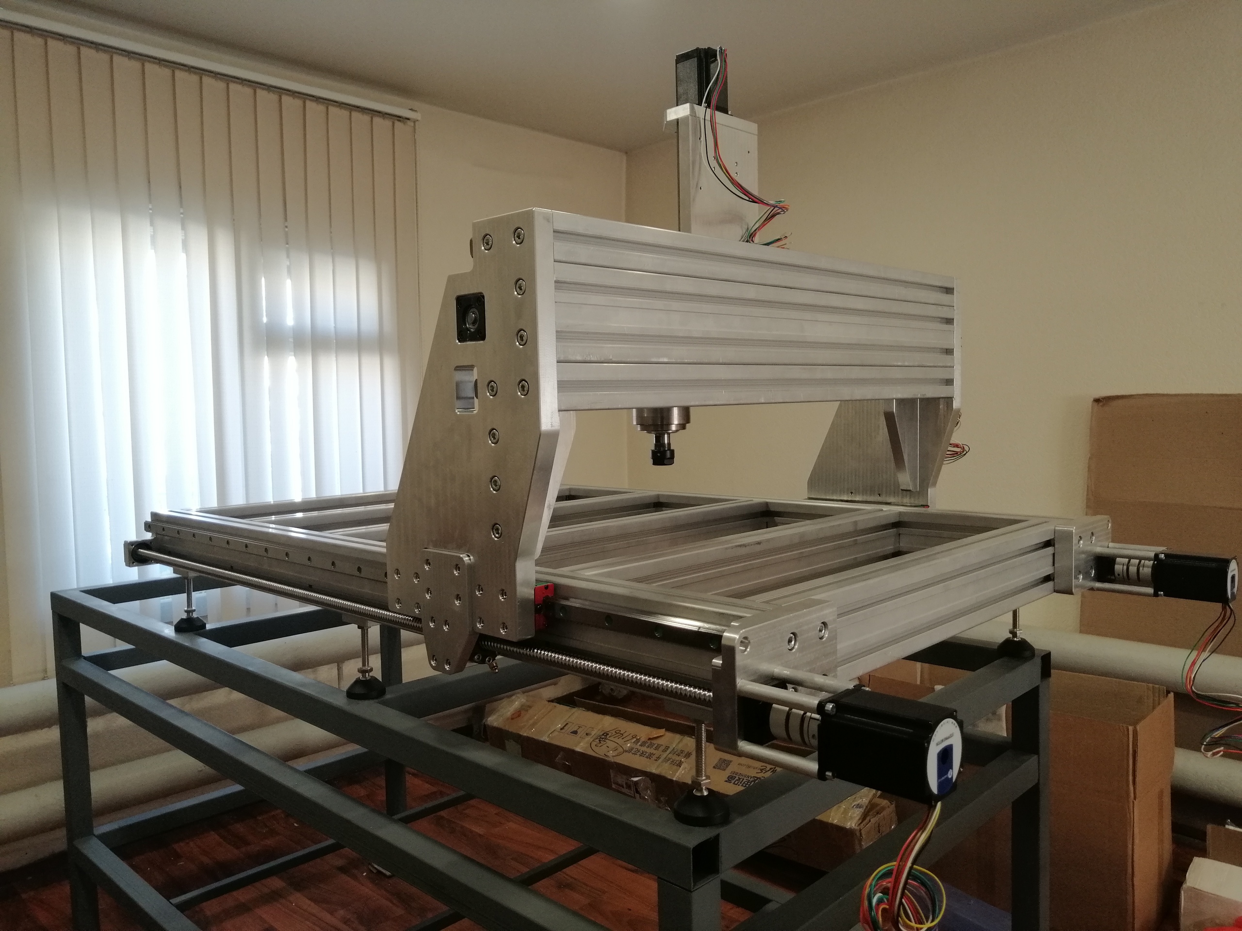

Свершилось други, станок еще даже моторами не обзавелся а уже гоняет :hehehe:
https://youtu.be/Orzt32wx6Ug

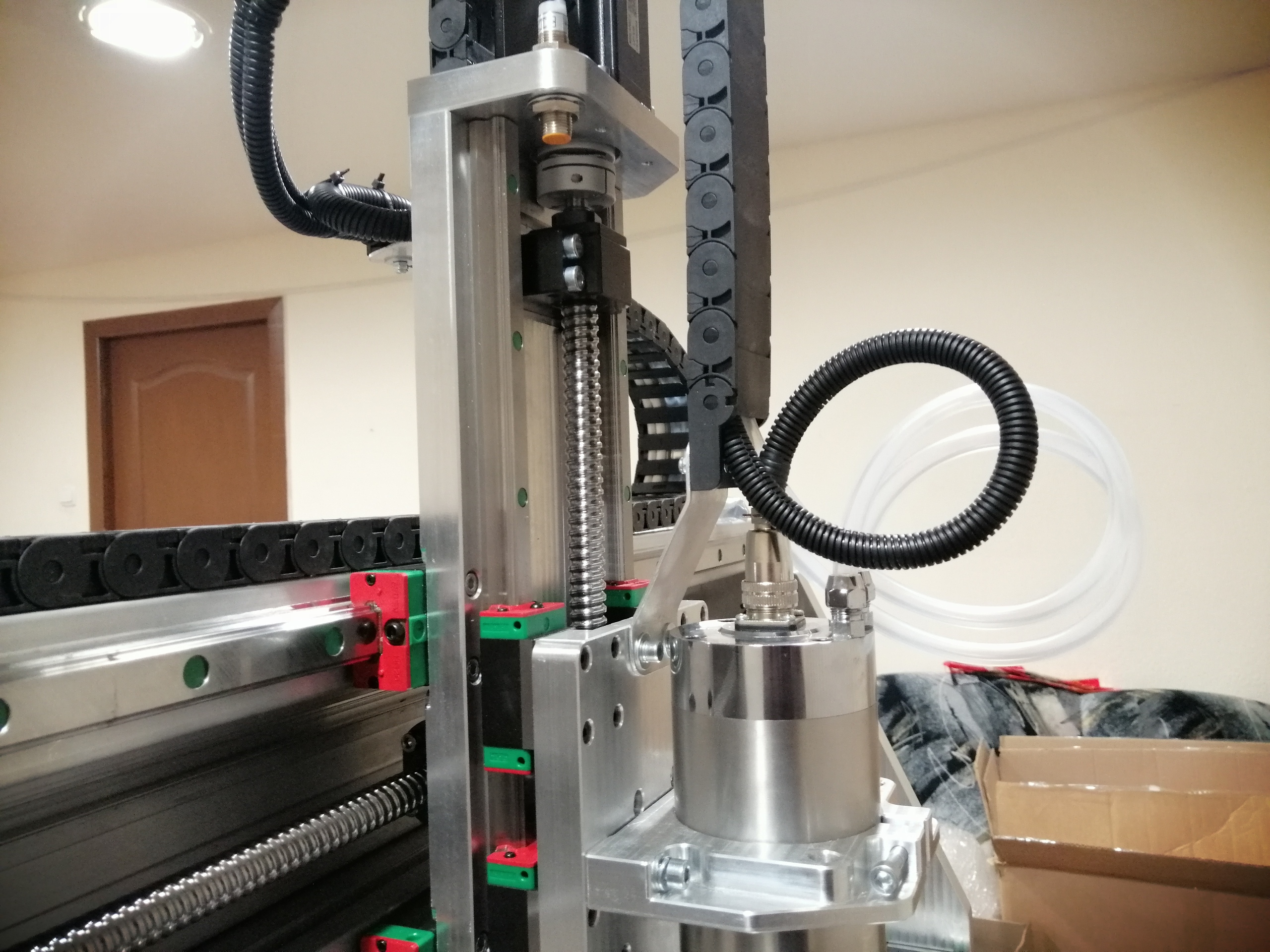

В дополнение немного фоточек
IMG_20190917_205149.jpg (6440 просмотров) <a class='original' href='./download/file.php?id=169049&mode=view' target=_blank>Загрузить оригинал (5.76 МБ)</a>
IMG_20190917_205145.jpg (6440 просмотров) <a class='original' href='./download/file.php?id=169050&mode=view' target=_blank>Загрузить оригинал (5.87 МБ)</a>
IMG_20190917_205138.jpg (6440 просмотров) <a class='original' href='./download/file.php?id=169051&mode=view' target=_blank>Загрузить оригинал (5.75 МБ)</a>
IMG_20190917_205127.jpg (6440 просмотров) <a class='original' href='./download/file.php?id=169052&mode=view' target=_blank>Загрузить оригинал (5.85 МБ)</a>
VAT
Сообщения: 841
Репутация: 28
Настоящее имя: Вадим
Сообщение VAT »
Я как бы понимаю откуда тут хомуты шпинделя, но вопросы тут все равно задам
1. зачем "фланцы" на хомутах?
2. отверстия для насадки аспирации - а чем это лучше чем захомутаться прямо за шпиндель? и чем собственно фиксировать ее штыри?
какие фланцы? штыри фиксировать втулкой с барашком для возможности менять высоту насадки (аналогично росфрезеру)
VAT
Сообщения: 841
Репутация: 28
Сообщение VAT »
frezeryga писал(а):штыри фиксировать втулкой с барашком
понял, спасибо
frezeryga писал(а):какие фланцы?
У этого хомута есть тонкая плоская часть типа фланца. Назначение непонятно.
в игноре:
Афтаев
назначение для жесткости. в первой версии хомутов их небыло и было подозрение на нежесткость хомутов.
VAT
Сообщения: 841
Репутация: 28
Сообщение VAT »
Да вот непонятно зачем хомуту тут жесткость - он просто прижимает шпиндель в "ложе".. и ребра по идее только мешают этой задаче.
в игноре:
Афтаев
я не делал прям подробных изысканий на эту тему было просто подозрение. ну даже если просто для красоты они всеравно уже прижились както. вполне народные хомуты простые в изготовлении.

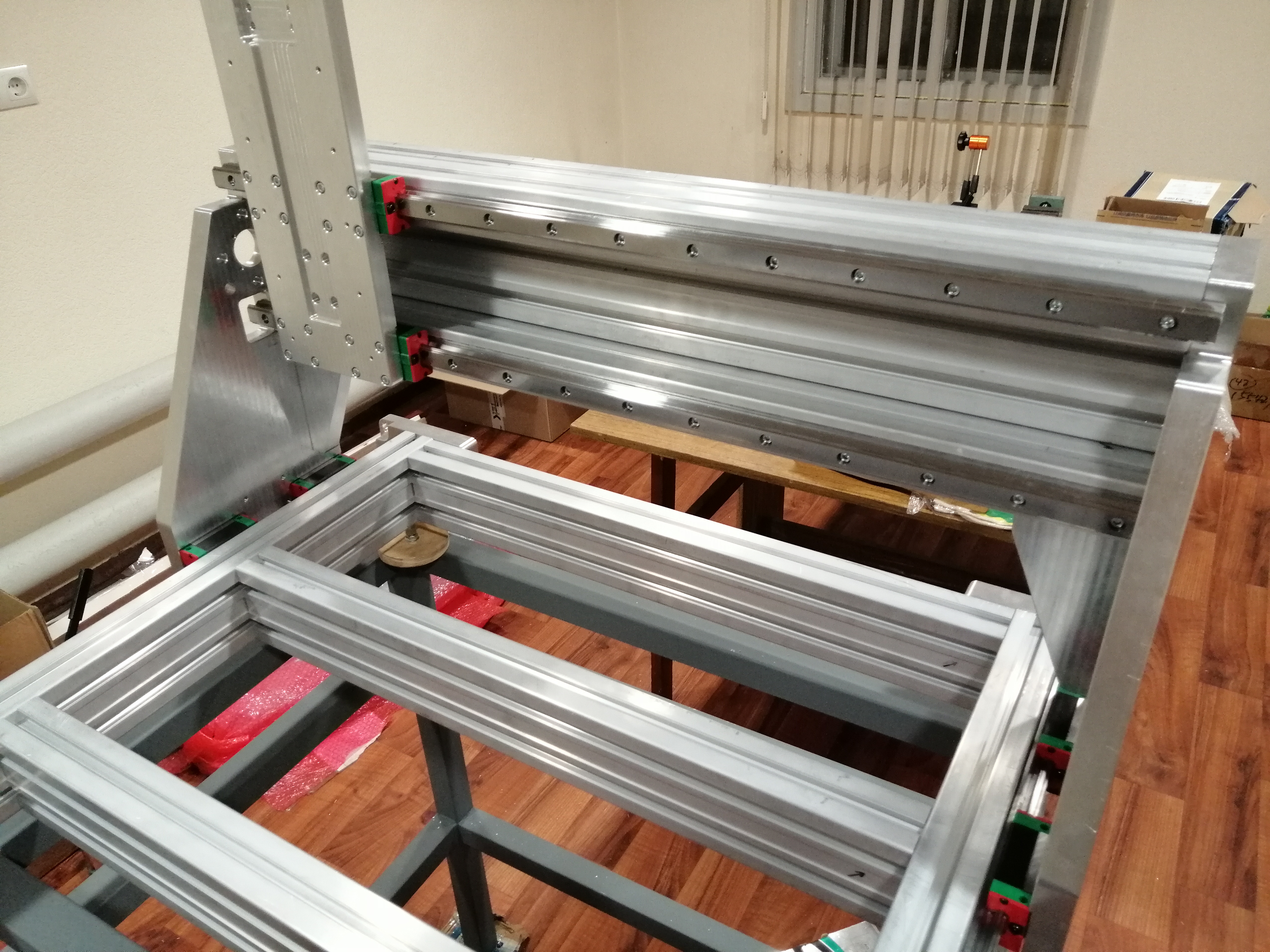

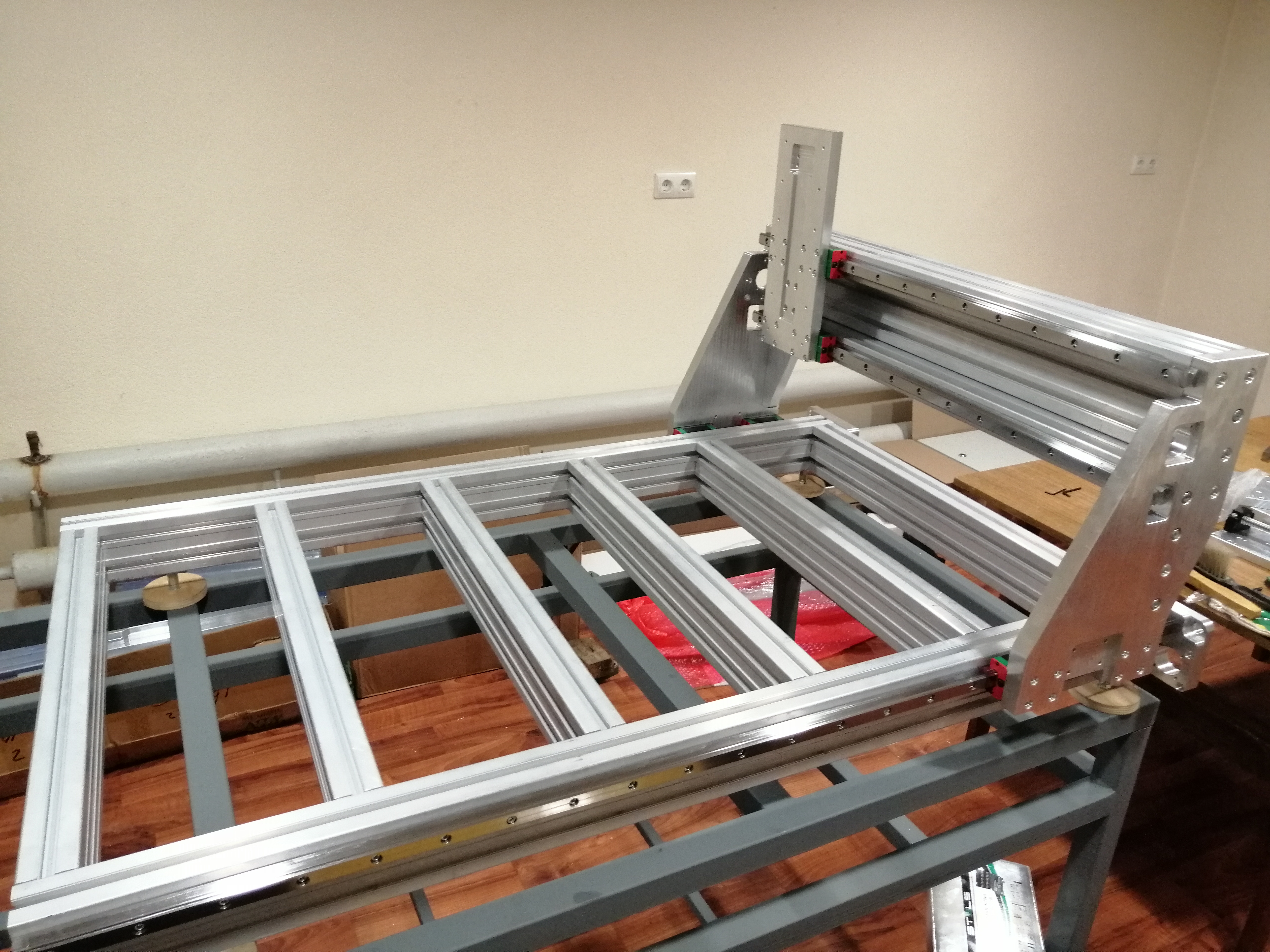

Не много продвинулся по сборке. Для интереса набросил профиль стола от другого станка, по умолчанию будет стол из МДФ.

Не много осталось
Поратльник из профиля V2.jpg (5317 просмотров) <a class='original' href='./download/file.php?id=170489&mode=view' target=_blank>Загрузить оригинал (1.59 МБ)</a>

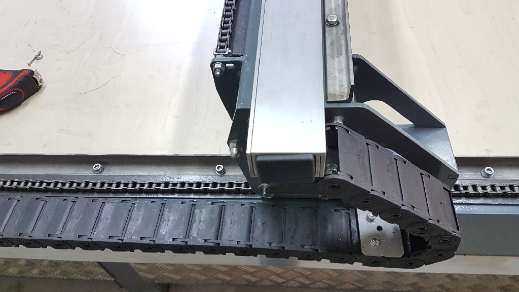

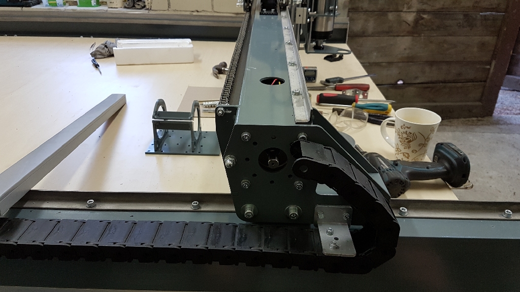

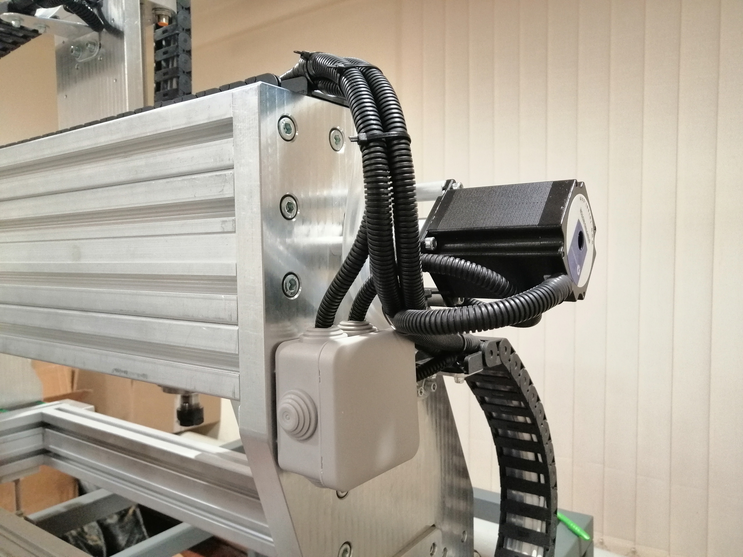

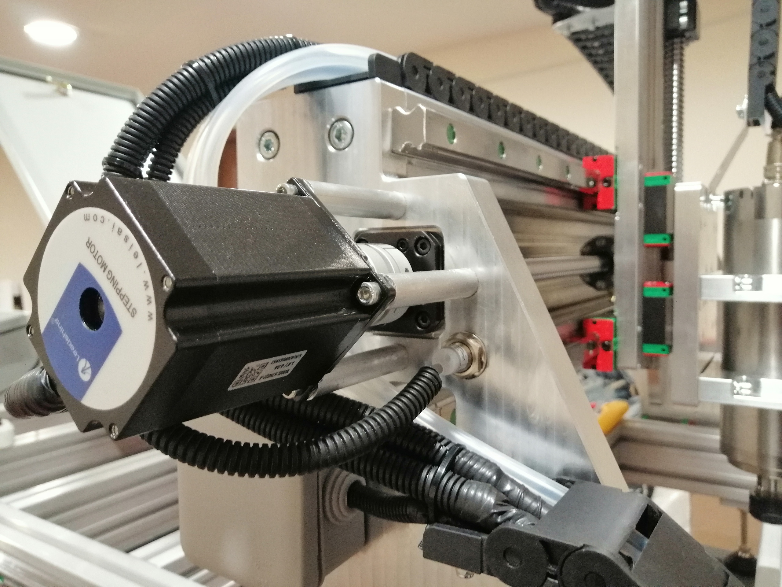

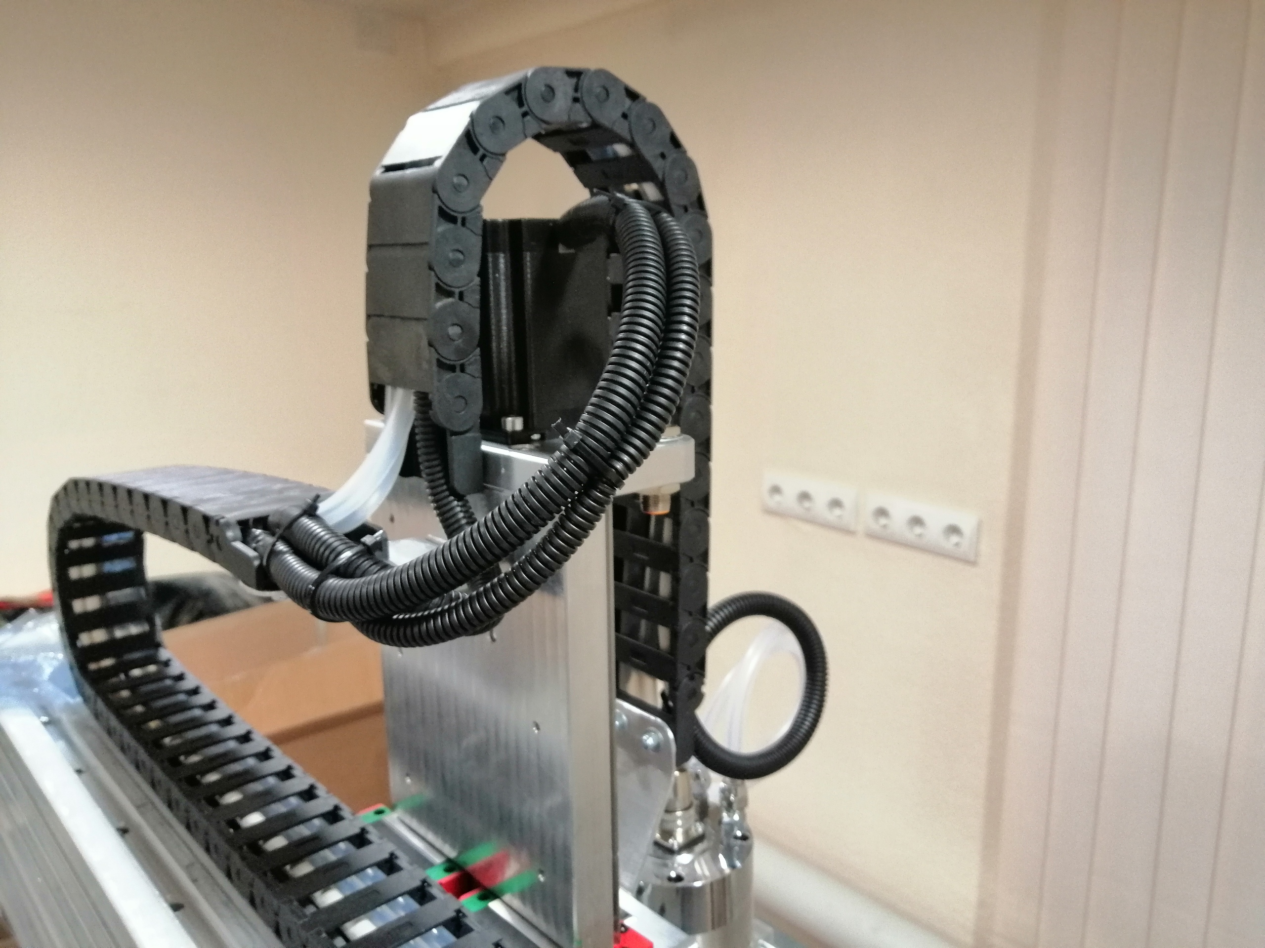

Такой вариант окультуривания проводки.
Портальник 1000х650 кабели_4.jpg (4965 просмотров) <a class='original' href='./download/file.php?id=171538&mode=view' target=_blank>Загрузить оригинал (1.56 МБ)</a>
Портальник 1000х650 кабели_3.jpg (4965 просмотров) <a class='original' href='./download/file.php?id=171539&mode=view' target=_blank>Загрузить оригинал (1.44 МБ)</a>
Портальник 1000х650 кабели_2.jpg (4965 просмотров) <a class='original' href='./download/file.php?id=171540&mode=view' target=_blank>Загрузить оригинал (1.46 МБ)</a>
Портальник 1000х650 кабели_1.jpg (4965 просмотров) <a class='original' href='./download/file.php?id=171541&mode=view' target=_blank>Загрузить оригинал (1.65 МБ)</a>
Hugo
Сообщения: 1171
Репутация: 303
Сообщение Hugo »

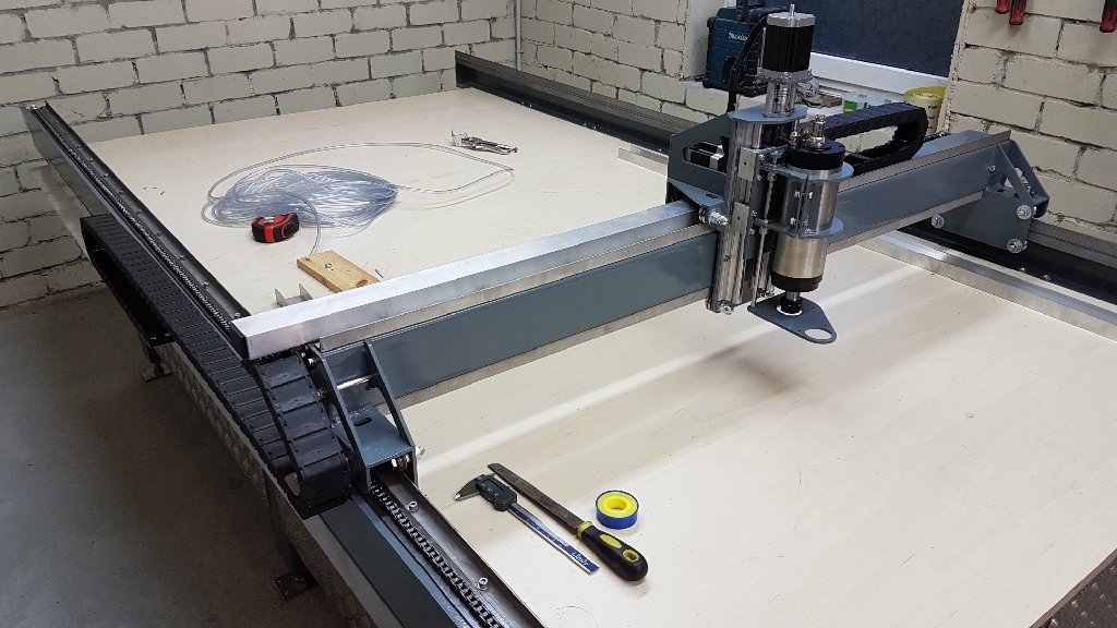

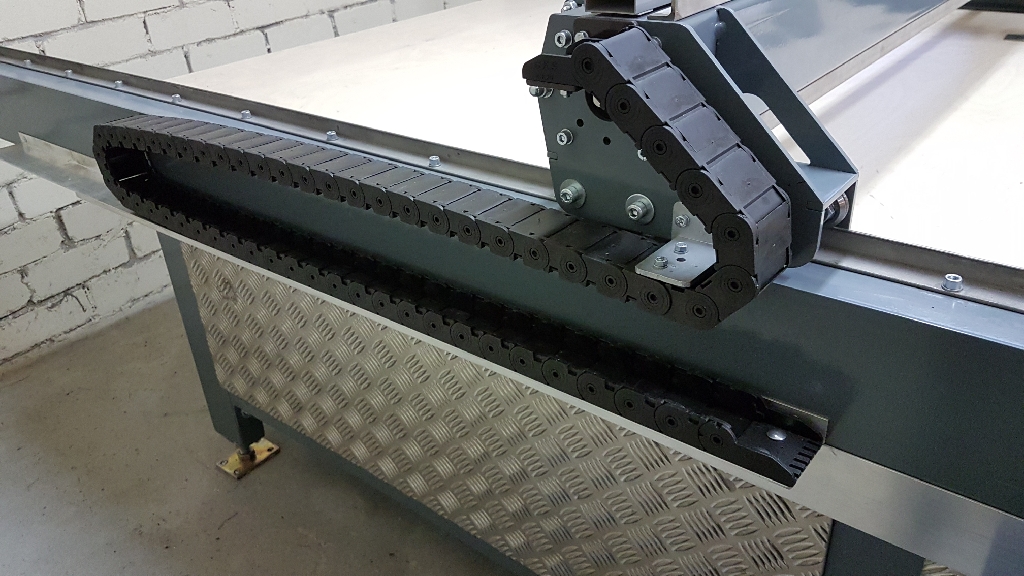

Кабель-канал можно в обратную сторону завернуть, только крепление - ограничитель немножко подточить и всё... я прошлую версию своего фрезера так делал, смотрятся красиво, и никакого колхоза
20170826_190127_resize_47.jpg (4926 просмотров) <a class='original' href='./download/file.php?id=171543&mode=view' target=_blank>Загрузить оригинал (423.11 КБ)</a>
20170824_145557_resize_76.jpg (4923 просмотра) <a class='original' href='./download/file.php?id=171544&mode=view' target=_blank>Загрузить оригинал (398.19 КБ)</a>
20170902_130229_resize_86.jpg (4913 просмотров) <a class='original' href='./download/file.php?id=171545&mode=view' target=_blank>Загрузить оригинал (390.72 КБ)</a>
20170830_191244_resize_32.jpg (4911 просмотров) <a class='original' href='./download/file.php?id=171546&mode=view' target=_blank>Загрузить оригинал (424.43 КБ)</a>

Hugo
Сообщения: 1171
Репутация: 303
Сообщение Hugo »
Samodelkin 88 писал(а):Такой вариант окультуривания проводки.
С моей точки зрения, с проводкой надо еще поработать. Легко конечно говорить (мне тоже нужно будет скоро проводку прятать).
Сейчас, на вид - такое любительское решение... Если учесть, что этот станок скорее всего на продажу, то я бы ещё немножко поработал с проводкой. ИМХО
Q-starь
Сообщения: 839
Репутация: 604
Настоящее имя: Гэн
Откуда: Казахстан
Сообщение Q-starь »
Hugo, цепь в роли рейки?
Hugo
Сообщения: 1171
Репутация: 303
Сообщение Hugo »
Q-starь писал(а):Hugo, цепь в роли рейки?
Это первая версия фрезера, сейчас в работе вторая.
Цепь работала для ознакомления с ЧПУ отлично - свою функцию выполнила!
Samodelkin 88
Сообщения: 966
Репутация: 727
Откуда: Курган
Сообщение Samodelkin 88 »
Hugo писал(а):Кабель-канал можно в обратную сторону завернуть
Зачем лишний расход?
