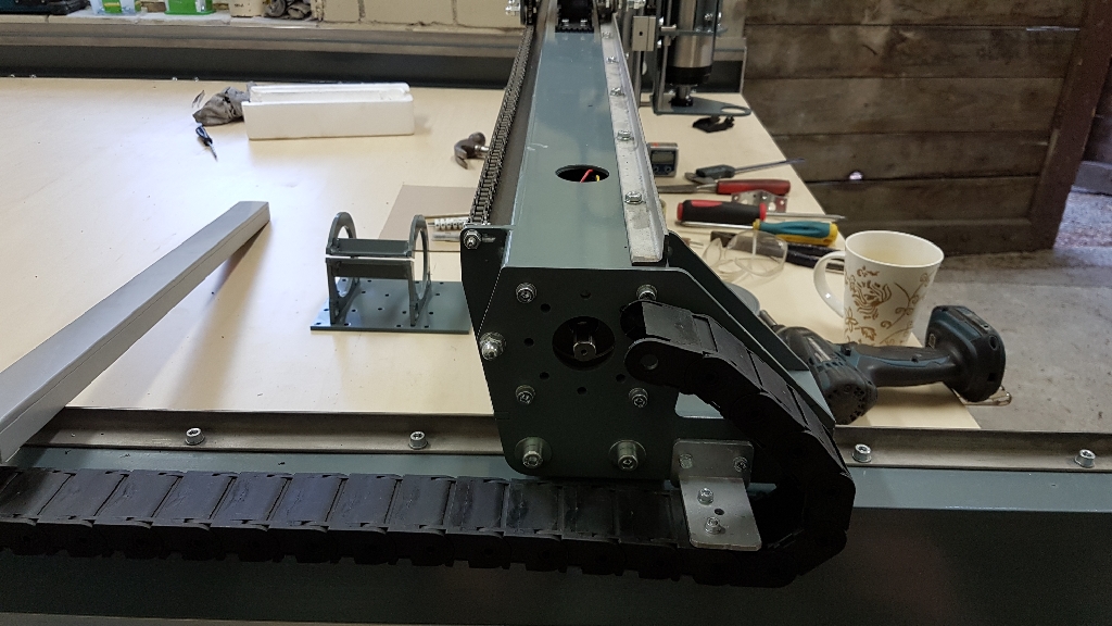

Такой вариант окультуривания проводки.
Портальник 1000х650 кабели_4.jpg (4981 просмотр) <a class='original' href='./download/file.php?id=171538&sid=36ef6fc7cd90ba7cd0a0e22ba7b70fd8&mode=view' target=_blank>Загрузить оригинал (1.56 МБ)</a>
Портальник 1000х650 кабели_3.jpg (4981 просмотр) <a class='original' href='./download/file.php?id=171539&sid=36ef6fc7cd90ba7cd0a0e22ba7b70fd8&mode=view' target=_blank>Загрузить оригинал (1.44 МБ)</a>
Портальник 1000х650 кабели_2.jpg (4981 просмотр) <a class='original' href='./download/file.php?id=171540&sid=36ef6fc7cd90ba7cd0a0e22ba7b70fd8&mode=view' target=_blank>Загрузить оригинал (1.46 МБ)</a>
Портальник 1000х650 кабели_1.jpg (4981 просмотр) <a class='original' href='./download/file.php?id=171541&sid=36ef6fc7cd90ba7cd0a0e22ba7b70fd8&mode=view' target=_blank>Загрузить оригинал (1.65 МБ)</a>

Кабель-канал можно в обратную сторону завернуть, только крепление - ограничитель немножко подточить и всё... я прошлую версию своего фрезера так делал, смотрятся красиво, и никакого колхоза
20170826_190127_resize_47.jpg (4942 просмотра) <a class='original' href='./download/file.php?id=171543&sid=36ef6fc7cd90ba7cd0a0e22ba7b70fd8&mode=view' target=_blank>Загрузить оригинал (423.11 КБ)</a>
20170824_145557_resize_76.jpg (4939 просмотров) <a class='original' href='./download/file.php?id=171544&sid=36ef6fc7cd90ba7cd0a0e22ba7b70fd8&mode=view' target=_blank>Загрузить оригинал (398.19 КБ)</a>
20170902_130229_resize_86.jpg (4929 просмотров) <a class='original' href='./download/file.php?id=171545&sid=36ef6fc7cd90ba7cd0a0e22ba7b70fd8&mode=view' target=_blank>Загрузить оригинал (390.72 КБ)</a>
20170830_191244_resize_32.jpg (4927 просмотров) <a class='original' href='./download/file.php?id=171546&sid=36ef6fc7cd90ba7cd0a0e22ba7b70fd8&mode=view' target=_blank>Загрузить оригинал (424.43 КБ)</a>

Samodelkin 88 писал(а):Такой вариант окультуривания проводки.
С моей точки зрения, с проводкой надо еще поработать. Легко конечно говорить (мне тоже нужно будет скоро проводку прятать).
Сейчас, на вид - такое любительское решение... Если учесть, что этот станок скорее всего на продажу, то я бы ещё немножко поработал с проводкой. ИМХО

Hugo, цепь в роли рейки?
Hugo
Сообщения: 1171
Репутация: 303
Re: Портальник из профиля 1000х650х150 V2 (открытый проект)
Сообщение Hugo »
Q-starь писал(а):Hugo, цепь в роли рейки?
Это первая версия фрезера, сейчас в работе вторая.
Цепь работала для ознакомления с ЧПУ отлично - свою функцию выполнила!

Hugo писал(а):Кабель-канал можно в обратную сторону завернуть
Зачем лишний расход?
