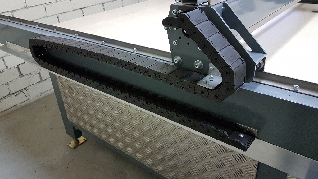

Такой вариант окультуривания проводки.

Кабель-канал можно в обратную сторону завернуть, только крепление - ограничитель немножко подточить и всё... я прошлую версию своего фрезера так делал, смотрятся красиво, и никакого колхоза

Samodelkin 88 писал(а):Такой вариант окультуривания проводки.
С моей точки зрения, с проводкой надо еще поработать. Легко конечно говорить (мне тоже нужно будет скоро проводку прятать).
Сейчас, на вид - такое любительское решение... Если учесть, что этот станок скорее всего на продажу, то я бы ещё немножко поработал с проводкой. ИМХО

Hugo писал(а):Кабель-канал можно в обратную сторону завернуть
Зачем лишний расход?
