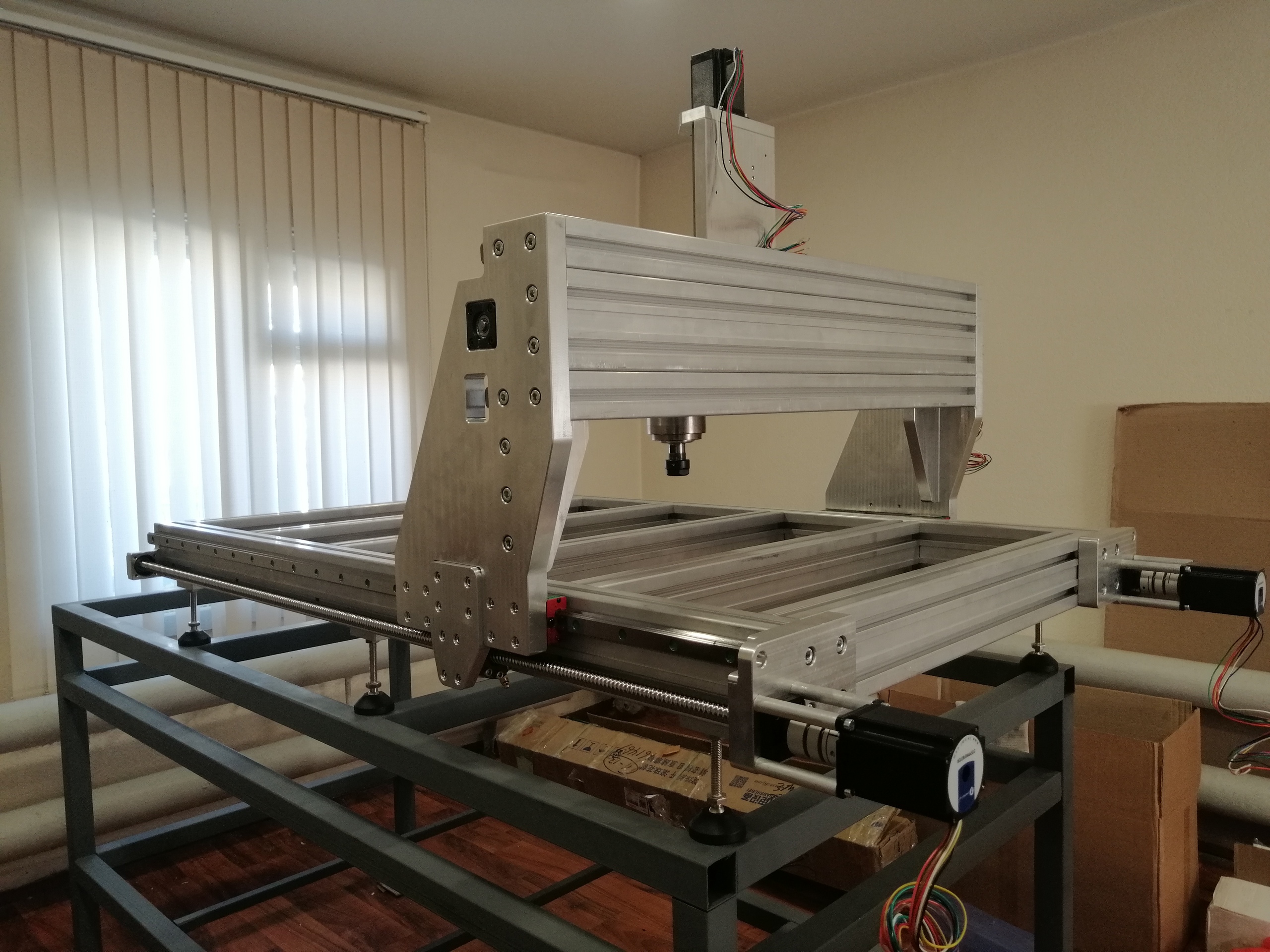

Свершилось други, станок еще даже моторами не обзавелся а уже гоняет :hehehe:
https://youtu.be/Orzt32wx6Ug
В дополнение немного фоточек
IMG_20190917_205149.jpg (6212 просмотров) <a class='original' href='./download/file.php?id=169049&mode=view' target=_blank>Загрузить оригинал (5.76 МБ)</a>
IMG_20190917_205145.jpg (6212 просмотров) <a class='original' href='./download/file.php?id=169050&mode=view' target=_blank>Загрузить оригинал (5.87 МБ)</a>
IMG_20190917_205138.jpg (6212 просмотров) <a class='original' href='./download/file.php?id=169051&mode=view' target=_blank>Загрузить оригинал (5.75 МБ)</a>
IMG_20190917_205127.jpg (6212 просмотров) <a class='original' href='./download/file.php?id=169052&mode=view' target=_blank>Загрузить оригинал (5.85 МБ)</a>
VAT
Сообщения: 1222
Репутация: 28
Настоящее имя: Вадим
Re: Портальник из профиля 1000х650х150 V2 (открытый проект)
Сообщение VAT »
Я как бы понимаю откуда тут хомуты шпинделя, но вопросы тут все равно задам
1. зачем "фланцы" на хомутах?
2. отверстия для насадки аспирации - а чем это лучше чем захомутаться прямо за шпиндель? и чем собственно фиксировать ее штыри?

какие фланцы? штыри фиксировать втулкой с барашком для возможности менять высоту насадки (аналогично росфрезеру)

назначение для жесткости. в первой версии хомутов их небыло и было подозрение на нежесткость хомутов.

Да вот непонятно зачем хомуту тут жесткость - он просто прижимает шпиндель в "ложе".. и ребра по идее только мешают этой задаче.

я не делал прям подробных изысканий на эту тему было просто подозрение. ну даже если просто для красоты они всеравно уже прижились както. вполне народные хомуты простые в изготовлении.
