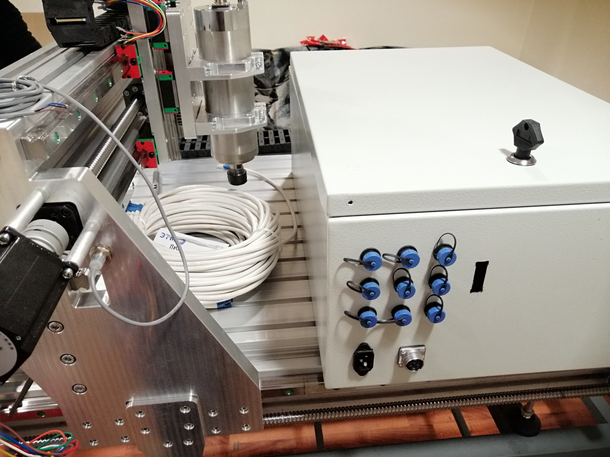

Samodelkin 88
Сообщения: 1056
Репутация: 727
Откуда: Курган
Re: Портальник из профиля 1000х650х150 V2 (открытый проект)
Сообщение Samodelkin 88 »
Не много продвинулся по сборке. Для интереса набросил профиль стола от другого станка, по умолчанию будет стол из МДФ.
swCYrR-SXZs.jpg (5399 просмотров) <a class='original' href='./download/file.php?id=169988&mode=view' target=_blank>Загрузить оригинал (1.49 МБ)</a>
cFAAjwwfeNk.jpg (5399 просмотров) <a class='original' href='./download/file.php?id=169989&mode=view' target=_blank>Загрузить оригинал (1.47 МБ)</a>
GQFfYZr0k94.jpg (5399 просмотров) <a class='original' href='./download/file.php?id=169990&mode=view' target=_blank>Загрузить оригинал (1.36 МБ)</a>
CLUmeqgc6g8.jpg (5399 просмотров) <a class='original' href='./download/file.php?id=169991&mode=view' target=_blank>Загрузить оригинал (1.46 МБ)</a>
UVjWIR4F65w.jpg (5399 просмотров) <a class='original' href='./download/file.php?id=169992&mode=view' target=_blank>Загрузить оригинал (1.45 МБ)</a>
PMyE9l-jc-4.jpg (5399 просмотров) <a class='original' href='./download/file.php?id=169993&mode=view' target=_blank>Загрузить оригинал (1.49 МБ)</a>
40gkY5A_Rn0.jpg (5399 просмотров) <a class='original' href='./download/file.php?id=169994&mode=view' target=_blank>Загрузить оригинал (1.42 МБ)</a>
Samodelkin 88
Сообщения: 1056
Репутация: 727
Откуда: Курган
Не много осталось
Поратльник из профиля V2.jpg (5109 просмотров) <a class='original' href='./download/file.php?id=170489&mode=view' target=_blank>Загрузить оригинал (1.59 МБ)</a>
Samodelkin 88
Сообщения: 1056
Репутация: 727
Откуда: Курган
Такой вариант окультуривания проводки.

Hugo
Сообщения: 1369
Репутация: 303
Сообщение Hugo »
Кабель-канал можно в обратную сторону завернуть, только крепление - ограничитель немножко подточить и всё... я прошлую версию своего фрезера так делал, смотрятся красиво, и никакого колхоза
20170826_190127_resize_47.jpg (4718 просмотров) <a class='original' href='./download/file.php?id=171543&mode=view' target=_blank>Загрузить оригинал (423.11 КБ)</a>
20170824_145557_resize_76.jpg (4715 просмотров) <a class='original' href='./download/file.php?id=171544&mode=view' target=_blank>Загрузить оригинал (398.19 КБ)</a>
20170902_130229_resize_86.jpg (4705 просмотров) <a class='original' href='./download/file.php?id=171545&mode=view' target=_blank>Загрузить оригинал (390.72 КБ)</a>
20170830_191244_resize_32.jpg (4703 просмотра) <a class='original' href='./download/file.php?id=171546&mode=view' target=_blank>Загрузить оригинал (424.43 КБ)</a>
Последний раз редактировалось Hugo 05 ноя 2019, 09:20, всего редактировалось 2 раза.
Hugo
Сообщения: 1369
Репутация: 303
Сообщение Hugo »
Samodelkin 88 писал(а):Такой вариант окультуривания проводки.
С моей точки зрения, с проводкой надо еще поработать. Легко конечно говорить (мне тоже нужно будет скоро проводку прятать).
Сейчас, на вид - такое любительское решение... Если учесть, что этот станок скорее всего на продажу, то я бы ещё немножко поработал с проводкой. ИМХО

Samodelkin 88
Сообщения: 1056
Репутация: 727
Откуда: Курган
Hugo писал(а):Кабель-канал можно в обратную сторону завернуть
Зачем лишний расход?
