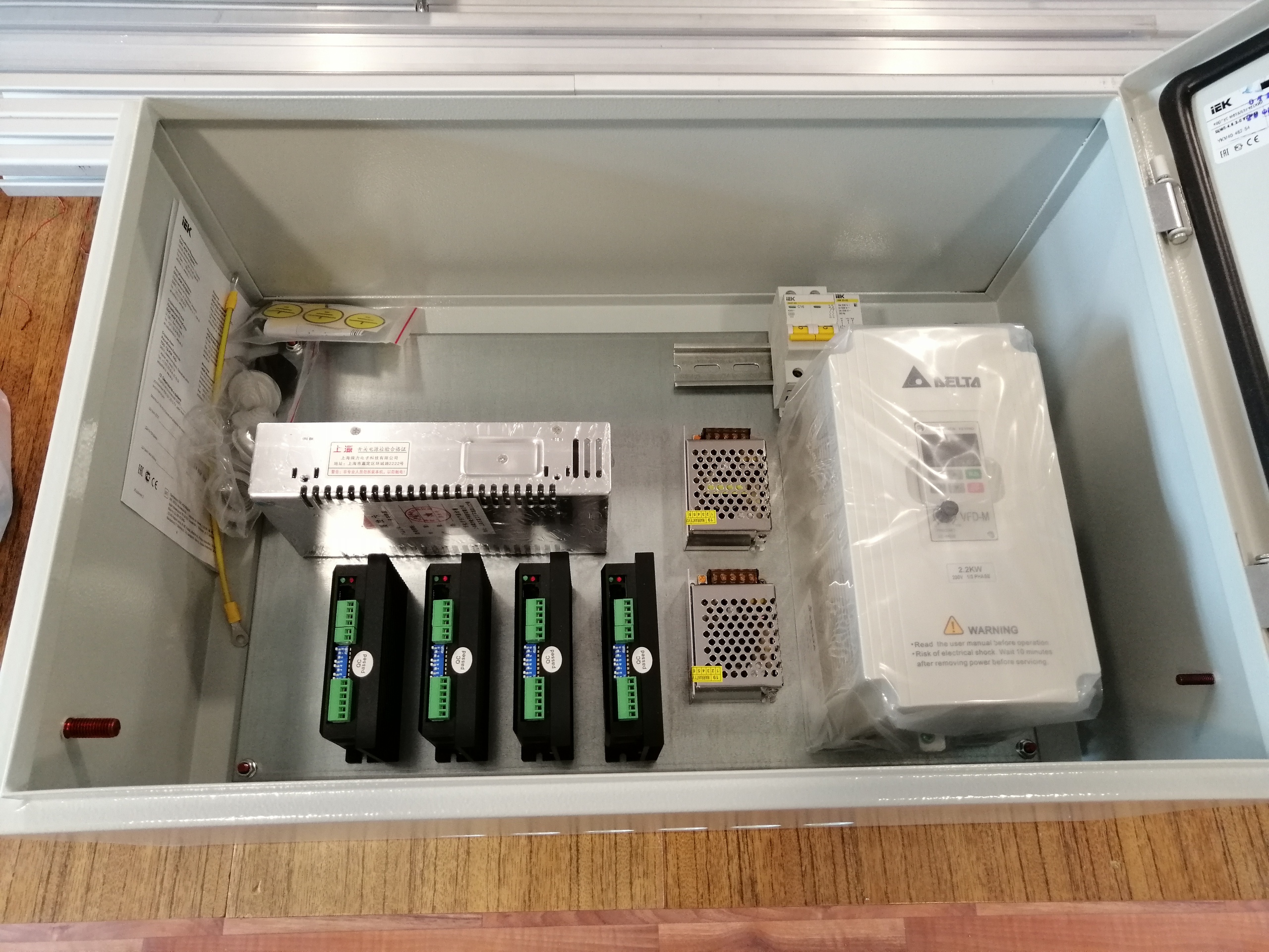

Пока суть да дело, прикупил шкаф и примерил начинку.
Шкаф управления ЧПУ_1.jpg (7087 просмотров) <a class='original' href='./download/file.php?id=168114&mode=view' target=_blank>Загрузить оригинал (1.53 МБ)</a>
Сообщения: 13713
Re: Портальник из профиля 1000х650х150 V2 (открытый проект)
бп ставь сверху чтоб не перегораживать им пространство.

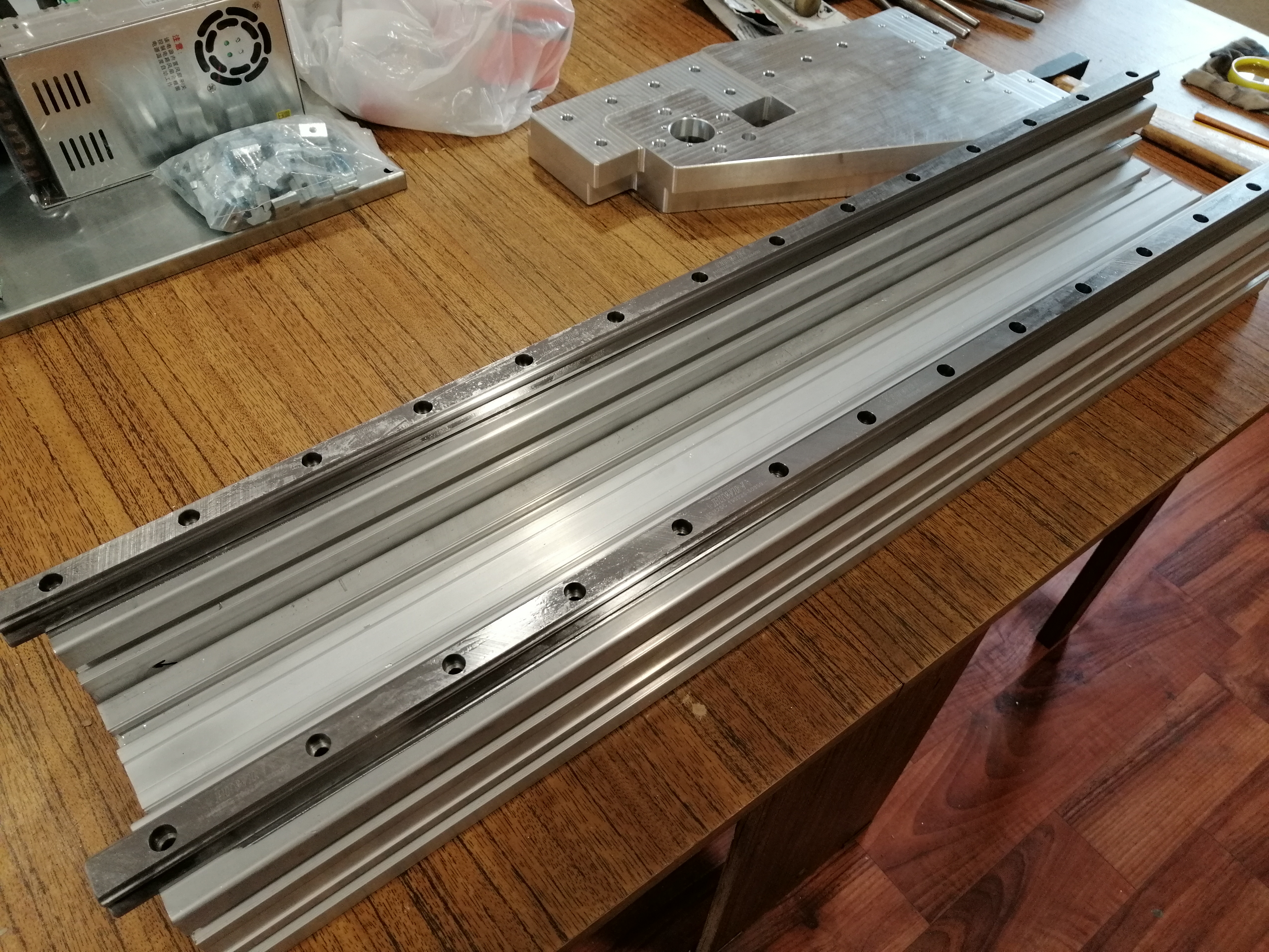

Наконец то все детальки вместе
Набор фрезерованных деталей_1.jpg (6811 просмотров) <a class='original' href='./download/file.php?id=168332&mode=view' target=_blank>Загрузить оригинал (1.69 МБ)</a>

Собрал раму и балку портала. На портале пропылил базу под рельс.
Раму собирал на столе станка. Учитывая предыдущий опыт, поперечины промаркировал во время торцовки так, чтобы в раме они заняли одинаковое положение для исключения перекосов из за погрешностей торцовки. Получилось вполне норм.

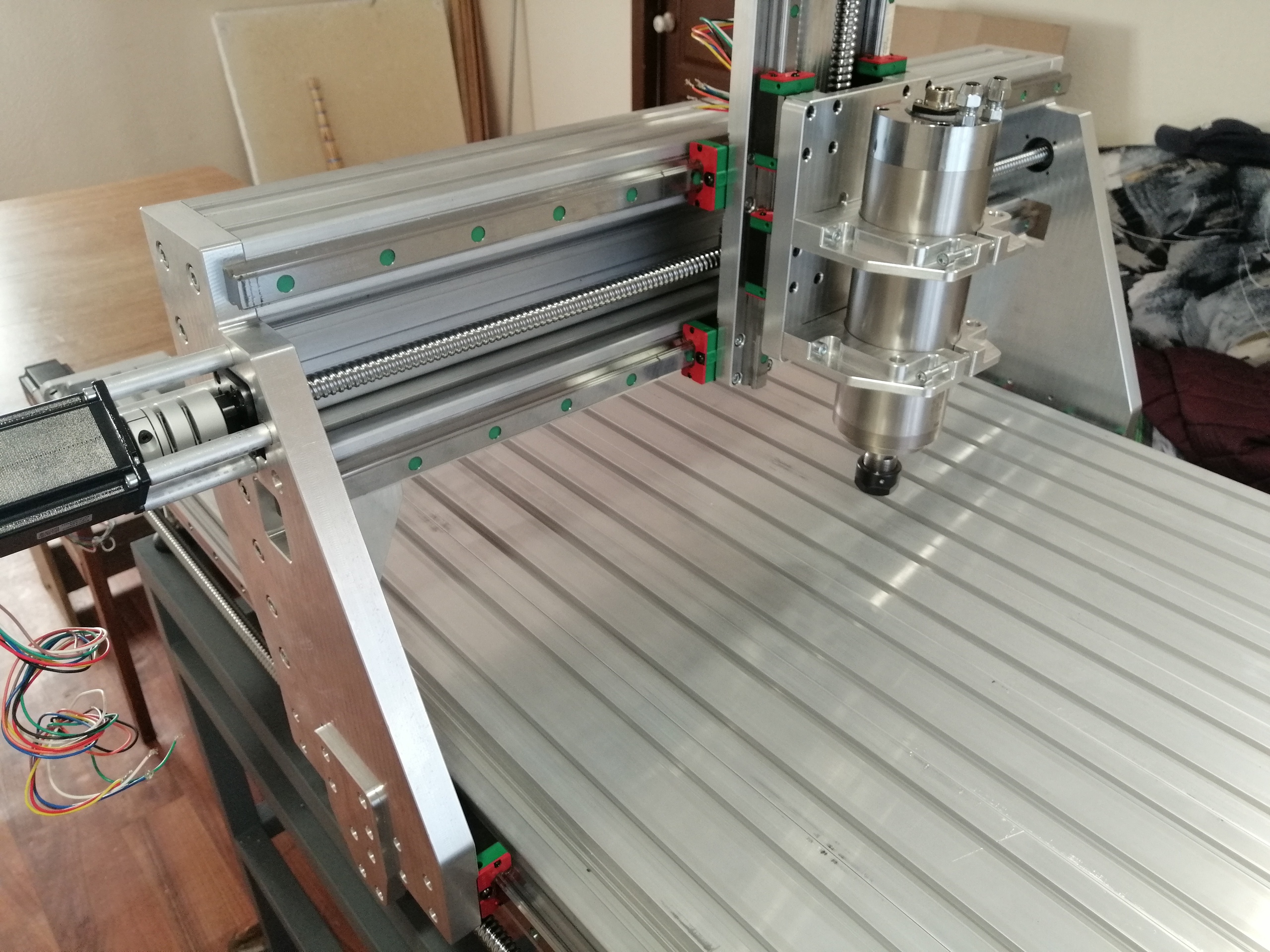

Свершилось други, станок еще даже моторами не обзавелся а уже гоняет :hehehe:
https://youtu.be/Orzt32wx6Ug
В дополнение немного фоточек
IMG_20190917_205149.jpg (6235 просмотров) <a class='original' href='./download/file.php?id=169049&mode=view' target=_blank>Загрузить оригинал (5.76 МБ)</a>
IMG_20190917_205145.jpg (6235 просмотров) <a class='original' href='./download/file.php?id=169050&mode=view' target=_blank>Загрузить оригинал (5.87 МБ)</a>
IMG_20190917_205138.jpg (6235 просмотров) <a class='original' href='./download/file.php?id=169051&mode=view' target=_blank>Загрузить оригинал (5.75 МБ)</a>
IMG_20190917_205127.jpg (6235 просмотров) <a class='original' href='./download/file.php?id=169052&mode=view' target=_blank>Загрузить оригинал (5.85 МБ)</a>

Я как бы понимаю откуда тут хомуты шпинделя, но вопросы тут все равно задам
1. зачем "фланцы" на хомутах?
2. отверстия для насадки аспирации - а чем это лучше чем захомутаться прямо за шпиндель? и чем собственно фиксировать ее штыри?

Сообщения: 13713
какие фланцы? штыри фиксировать втулкой с барашком для возможности менять высоту насадки (аналогично росфрезеру)
VAT
Сообщения: 1222
Репутация: 28
Настоящее имя: Вадим
Сообщение VAT »
frezeryga писал(а):штыри фиксировать втулкой с барашком
понял, спасибо
frezeryga писал(а):какие фланцы?
У этого хомута есть тонкая плоская часть типа фланца. Назначение непонятно.
в игноре:
Афтаев
Сообщения: 13713
назначение для жесткости. в первой версии хомутов их небыло и было подозрение на нежесткость хомутов.
VAT
Сообщения: 1222
Репутация: 28
Сообщение VAT »
Да вот непонятно зачем хомуту тут жесткость - он просто прижимает шпиндель в "ложе".. и ребра по идее только мешают этой задаче.
в игноре:
Афтаев
Сообщения: 13713
я не делал прям подробных изысканий на эту тему было просто подозрение. ну даже если просто для красоты они всеравно уже прижились както. вполне народные хомуты простые в изготовлении.
VAT
Сообщения: 1222
Репутация: 28
Сообщение VAT »
ну это то да - попадаются то там то сям.

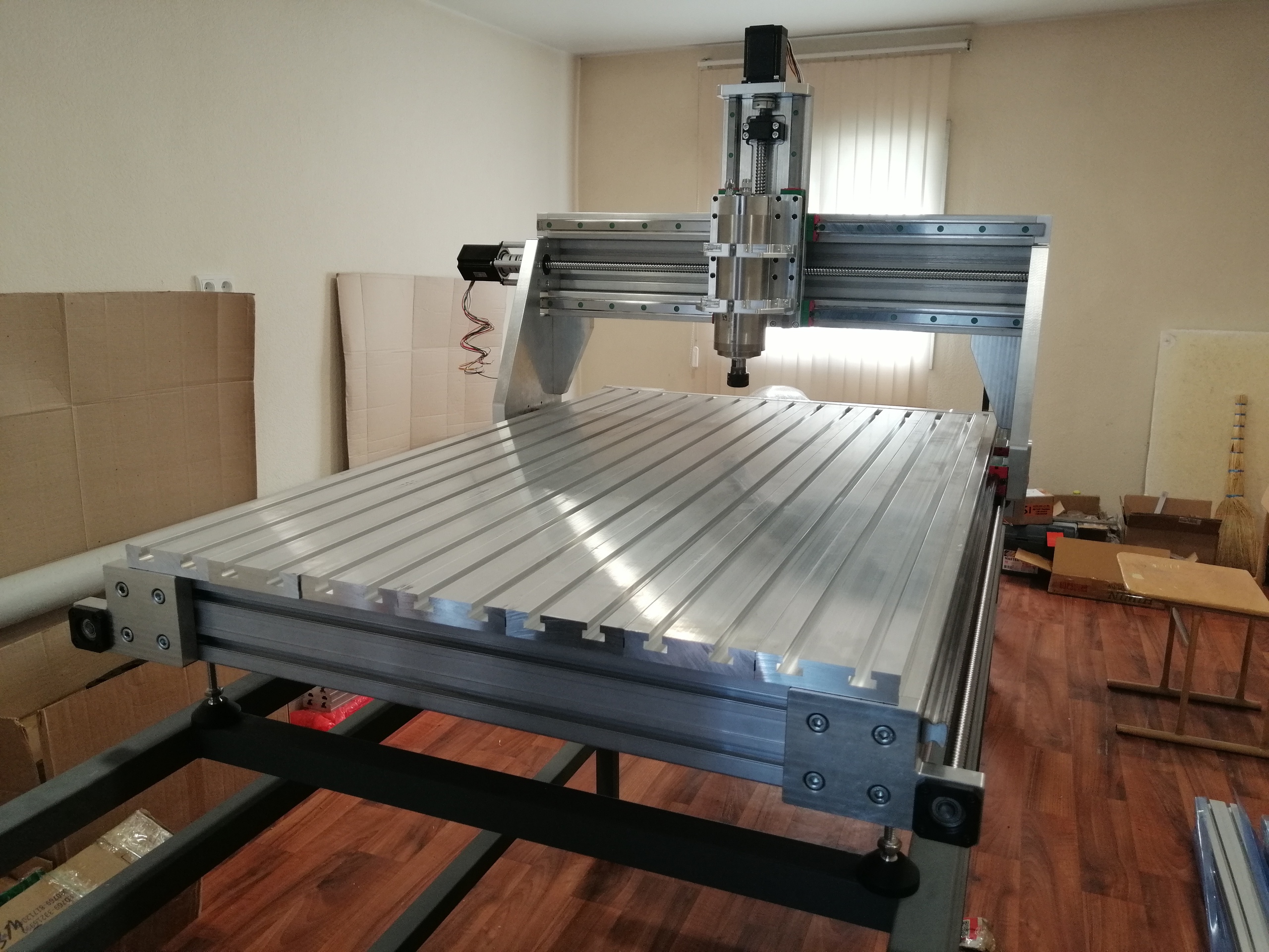

Не много продвинулся по сборке. Для интереса набросил профиль стола от другого станка, по умолчанию будет стол из МДФ.

Не много осталось
Поратльник из профиля V2.jpg (5112 просмотров) <a class='original' href='./download/file.php?id=170489&mode=view' target=_blank>Загрузить оригинал (1.59 МБ)</a>

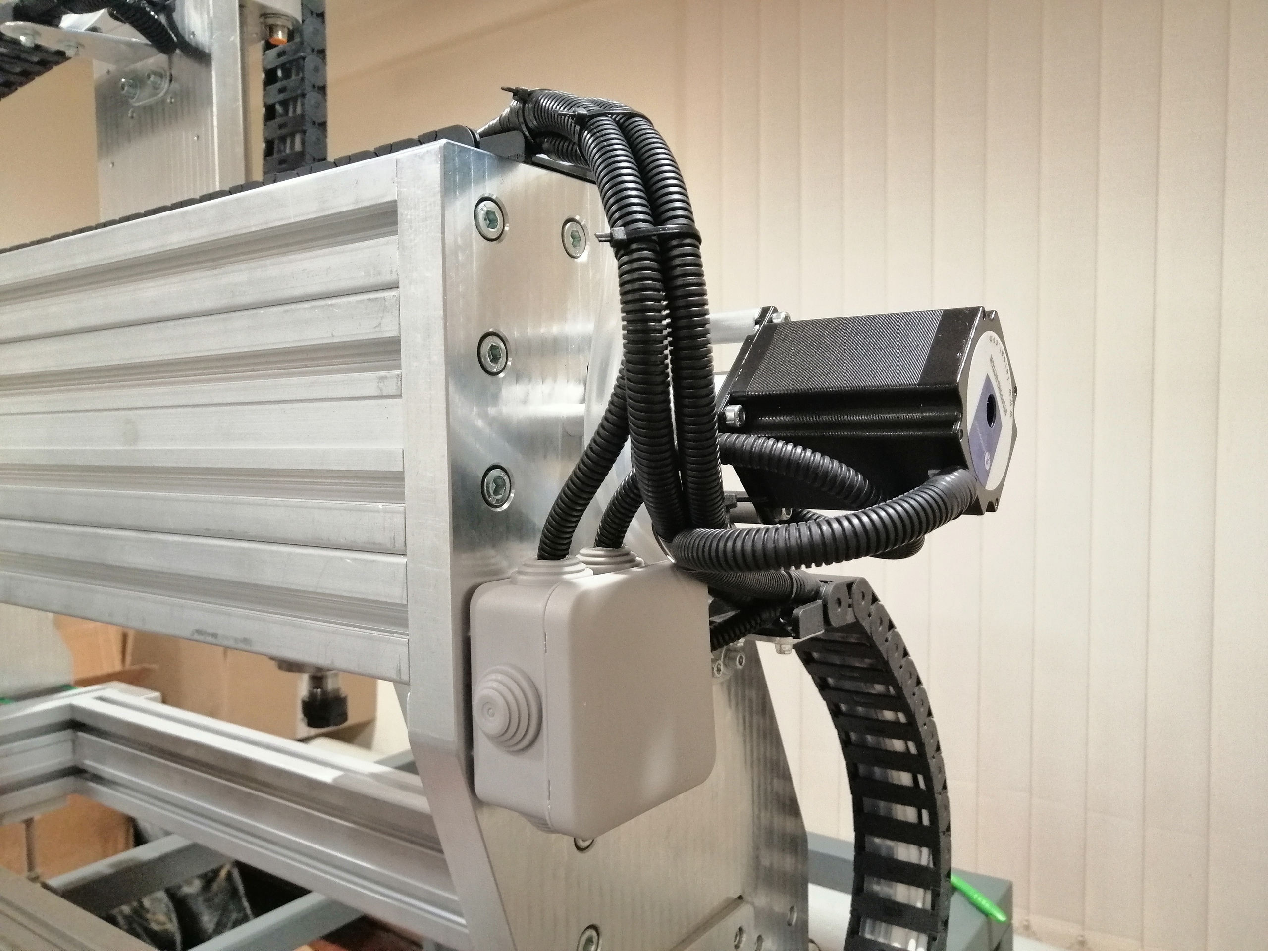

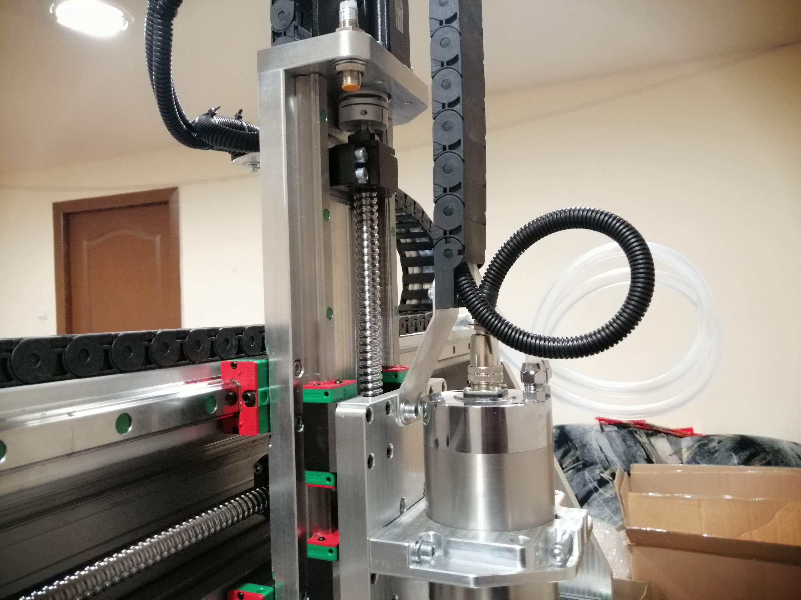

Такой вариант окультуривания проводки.
Портальник 1000х650 кабели_4.jpg (4760 просмотров) <a class='original' href='./download/file.php?id=171538&mode=view' target=_blank>Загрузить оригинал (1.56 МБ)</a>
Портальник 1000х650 кабели_3.jpg (4760 просмотров) <a class='original' href='./download/file.php?id=171539&mode=view' target=_blank>Загрузить оригинал (1.44 МБ)</a>
Портальник 1000х650 кабели_2.jpg (4760 просмотров) <a class='original' href='./download/file.php?id=171540&mode=view' target=_blank>Загрузить оригинал (1.46 МБ)</a>
Портальник 1000х650 кабели_1.jpg (4760 просмотров) <a class='original' href='./download/file.php?id=171541&mode=view' target=_blank>Загрузить оригинал (1.65 МБ)</a>
Сообщение Hugo »
Кабель-канал можно в обратную сторону завернуть, только крепление - ограничитель немножко подточить и всё... я прошлую версию своего фрезера так делал, смотрятся красиво, и никакого колхоза

Hugo
Сообщения: 1369
Репутация: 303
Сообщение Hugo »
Samodelkin 88 писал(а):Такой вариант окультуривания проводки.
С моей точки зрения, с проводкой надо еще поработать. Легко конечно говорить (мне тоже нужно будет скоро проводку прятать).
Сейчас, на вид - такое любительское решение... Если учесть, что этот станок скорее всего на продажу, то я бы ещё немножко поработал с проводкой. ИМХО

Samodelkin 88
Сообщения: 1056
Репутация: 727
Откуда: Курган
Сообщение Samodelkin 88 »
Hugo писал(а):Кабель-канал можно в обратную сторону завернуть
Зачем лишний расход?
